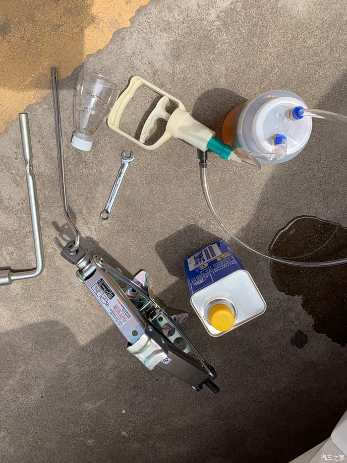

2年多的车,自己更换刹车油,这个其实不难,只要不进空气就可以了,我都是1个人操作!

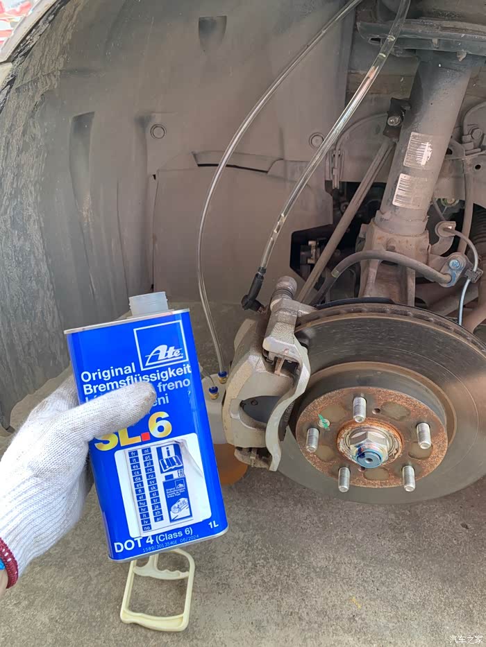

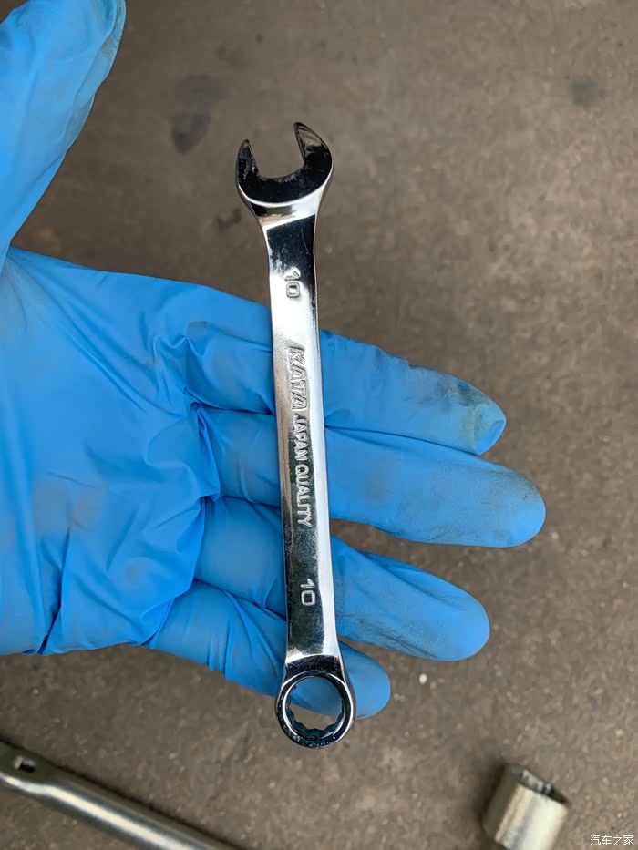

需要的工具,一个手动抽油,10MM的梅花扳手,最好两头都不一样的这种,ATE-SL6的刹车油DOT4,原厂的千斤顶工具!
思域的前后放油口都是10MM的!

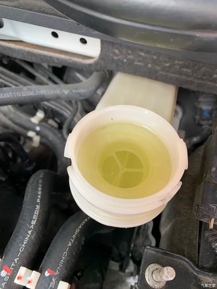

先把加油口的旧刹车油抽掉,这里记得别抽干了,留一点,别到时进空气了!再倒入新的刹车油,别太满,溢出来会腐蚀车漆这些,有溢出来就得拿水冲洗掉,别留着,图片这个是加了新的刹车油后的颜色,清晰!

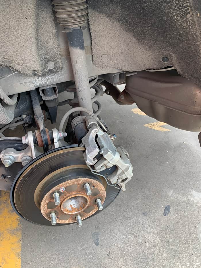

先换右后轮,再左后轮,副驾驶,最后驾驶位的车轮

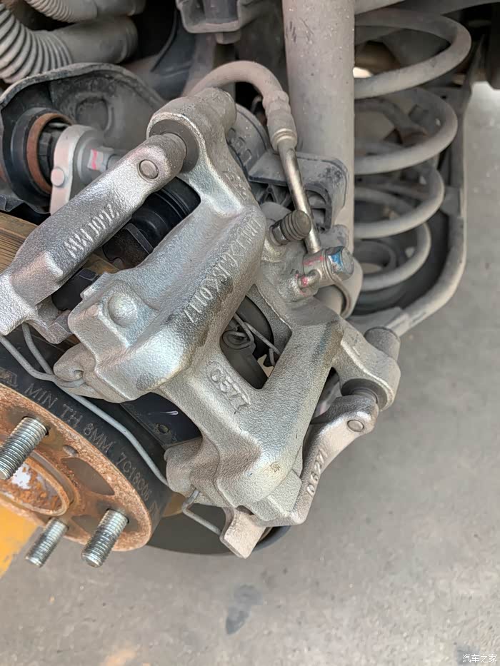

黑色那个就是后轮的放油口,把胶圈拔了就可以!
这个就是放油口

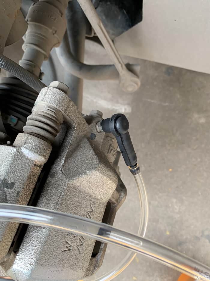

套上抽油嘴,记得检查压好!
先手动加压,再去把放油螺丝拧松,别拧太松了,然后加压,加压几次就要去加刹车油口,检查刹车油有没有减少,一减少就要加新的刹车油,别到时进空气了

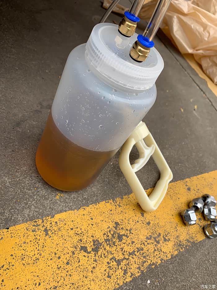

抽出来的旧刹车油颜色,变深色的了,抽到管子了看到的刹车油变浅色的刹车油,就可以拧紧螺丝了!

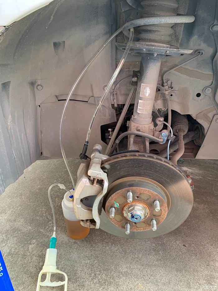

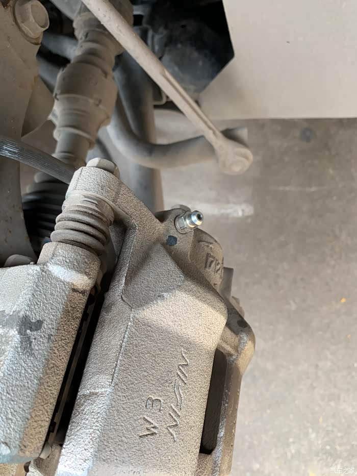

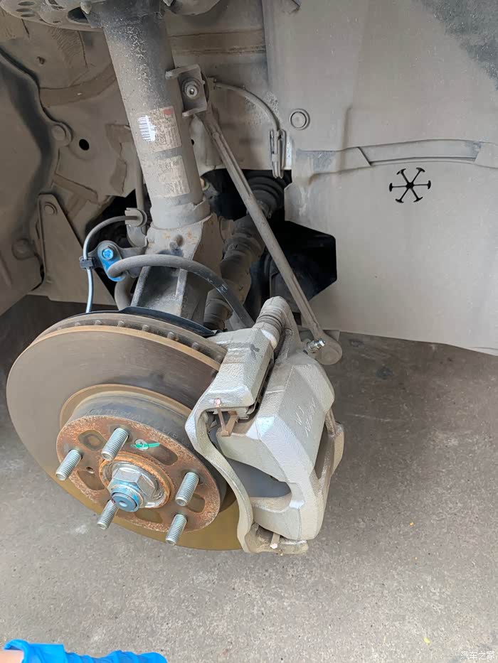

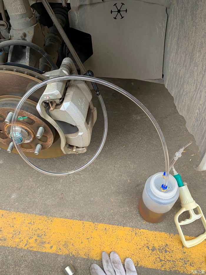

这个前轮的放油口
前轮的刹车油管可以学我这样放,抽油步骤一样,还是记得要经常看放油口,别没了刹车油就行!
1L换不完,还剩一点点,狗东买的,特价60一瓶左右,这款说是电子手刹专用,换完记得去试车,如果刹车踩下去没感觉,就可能进空气了!
