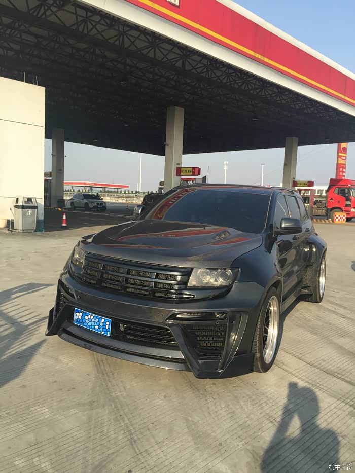

【19.09.14】完美手工 12款SRT8 地狱猫V2 千匹 千匹 千匹
2019.09

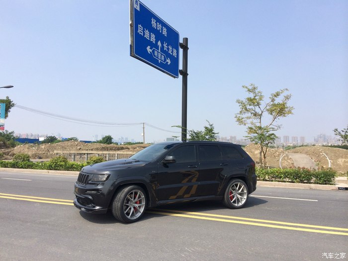

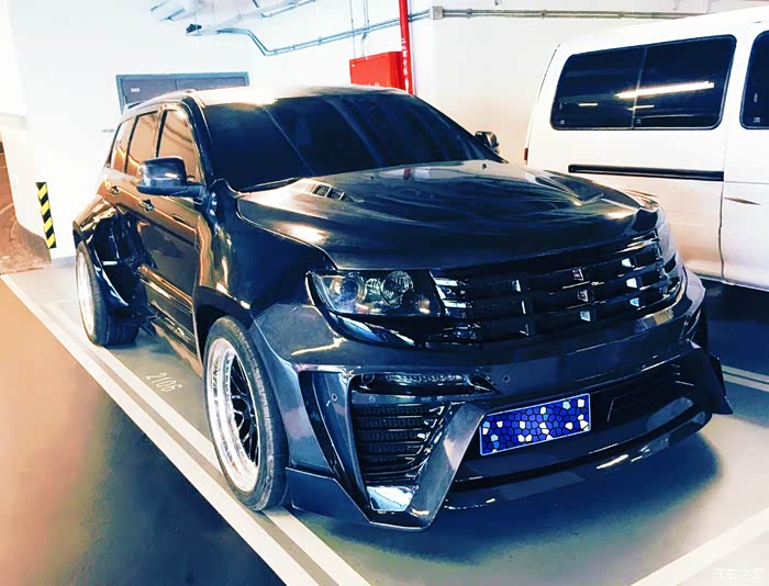

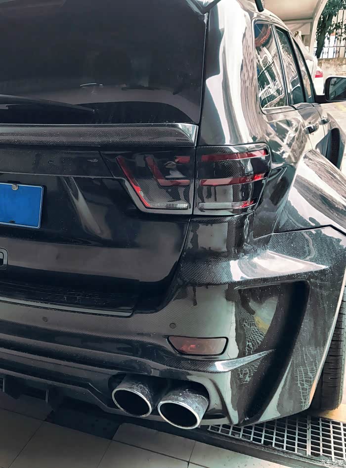

额额额,又经过快半年的时间,该死的调试,终于完美了~~!!!接下来就是小件(轮毂、车漆、雷达乱七八糟的)……
期待国庆前完美交车!!!
顺便附上一个小视频
http://player.youku.com/player.php/sid/XMzgyMzg0MzE2NA==/v.swf
0.82低增压,无弹射,无拆,开窗,2.5吨这样的加速虽然比1.25bar慢点!但是足够稳定随便操
差不多 0-100在4.8秒,不过,如果关窗、弹射及设置至0.96的话,预计是会实现3s的成绩~~
自我期待~~!!

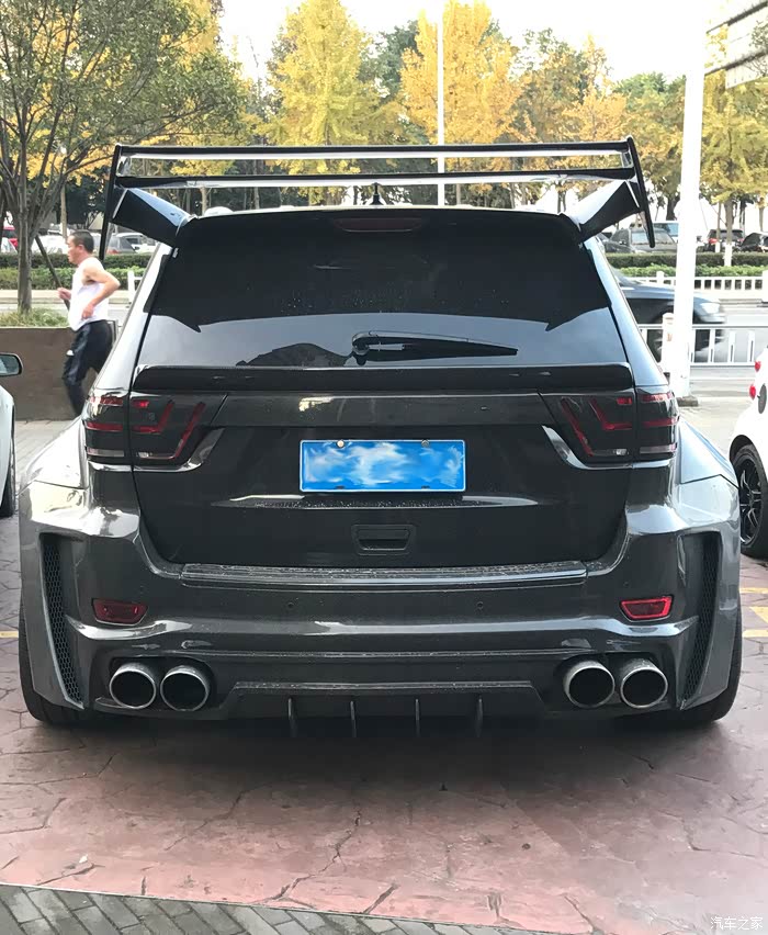

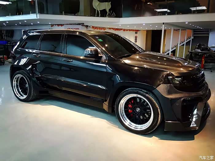

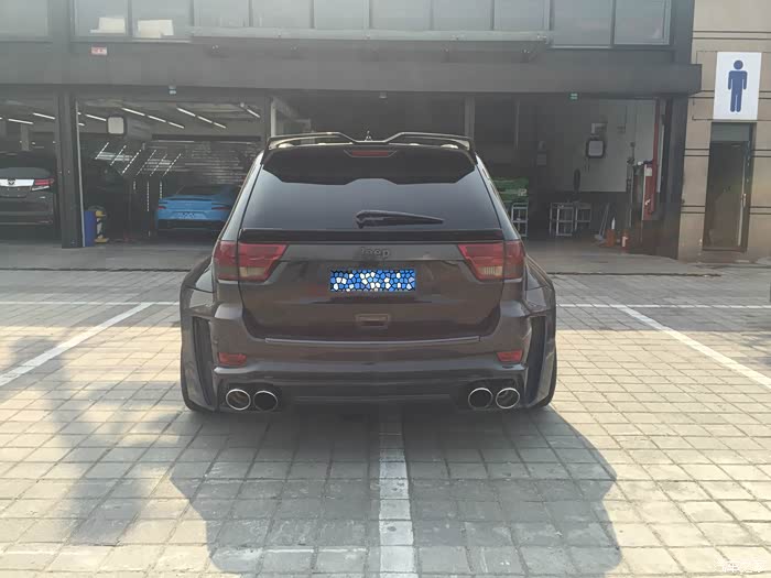

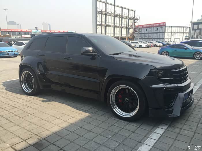

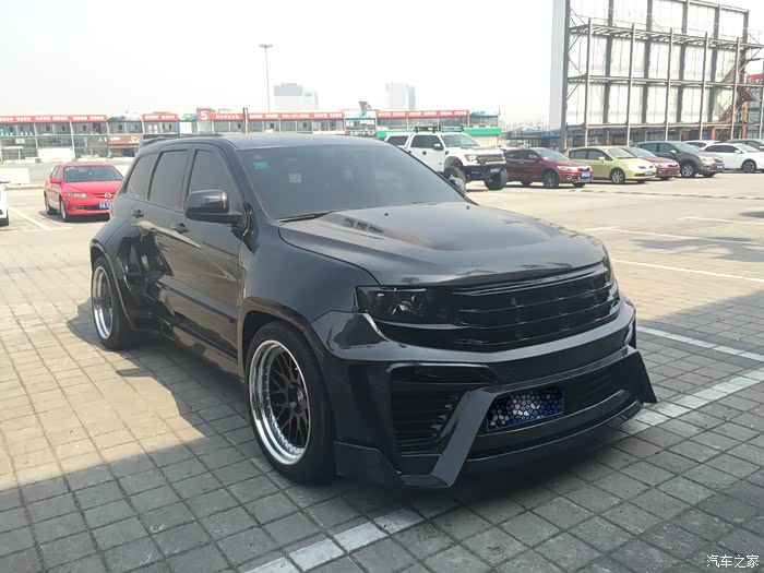

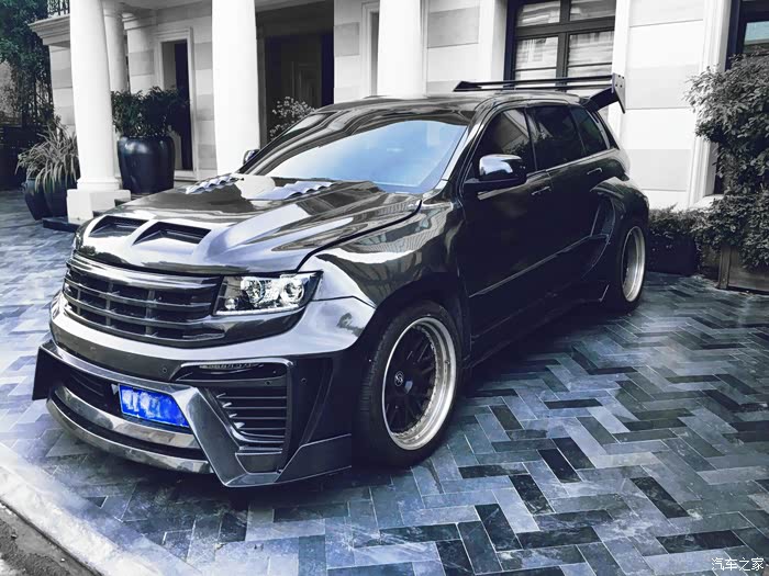

时隔一年,准备将外观套件改为地狱猫V2,同时将轮毂换为20寸(定制),然后再将排气全段重新定制加阀门(考虑到小区有时候会打扰到其他居民)。
自我期待~~!!

今天,终于【完美交车】,实现了全球12款首辆千匹大切
作为处女座的我,还有很多小细节需要完善。

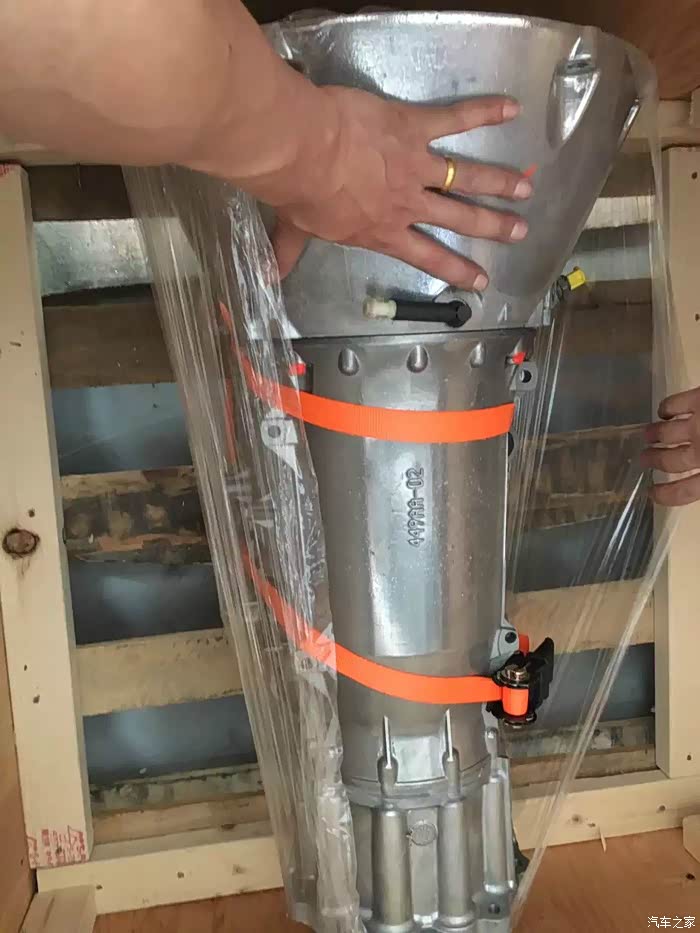

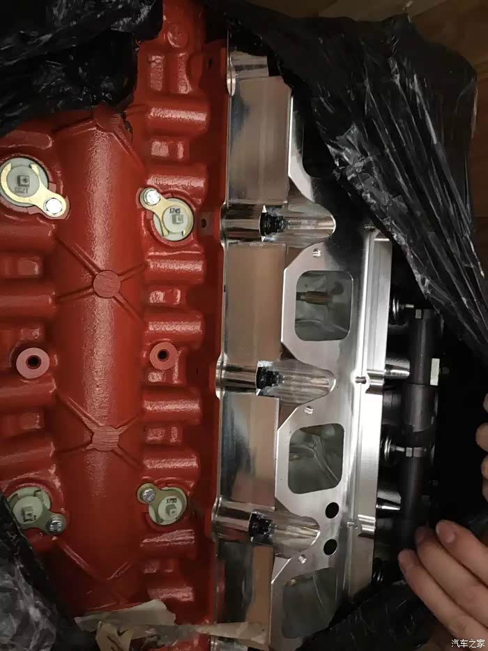

六一儿童节,给各位宝宝送上好消息,所有的部件配件从美国花了3个月的时间已全部到达内陆,已到手,现已开始做外观最后的完善工作。
所有的零部件(包含锻造发动机、锻造变速箱等等几大箱子)。
现,奉上一些图片~ 其他都未开箱,等车子外观完成回来,我家萱哥准备就不接任何单子了,两个月连夜把最完美的终极版打造出来!

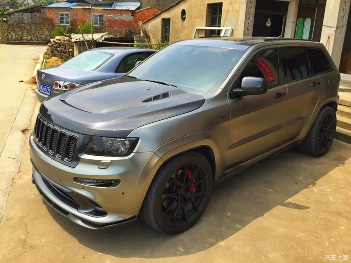

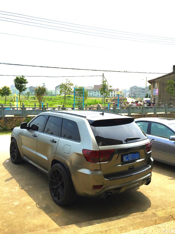

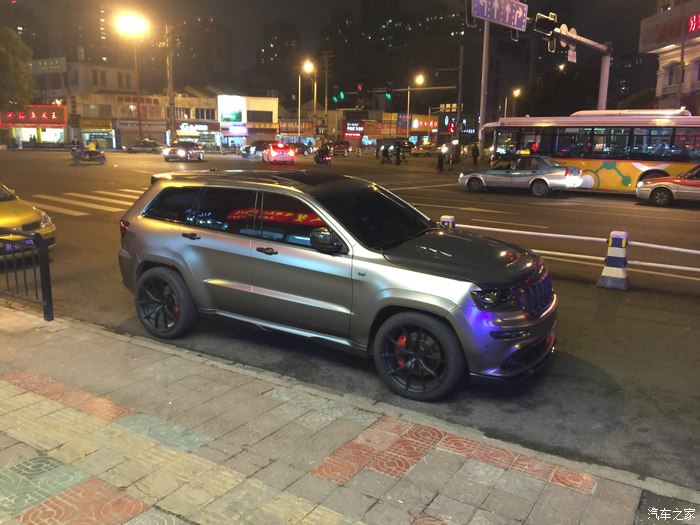

夏天了,折腾一下,车身贴膜。 电镀哑光钨钢灰,配亮光碳纤维(细节就不拍照了。除了那些配件之外,车顶、尾翼、后包围排气管处、后视镜、中网 都贴了亮光碳纤维), 光圈喷哑光黑膜~

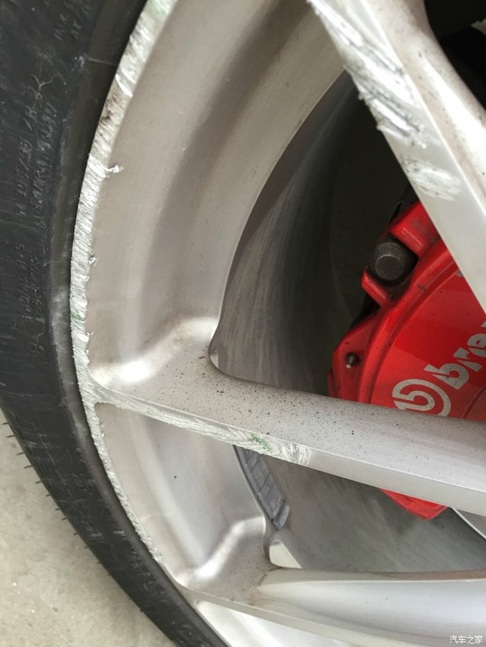

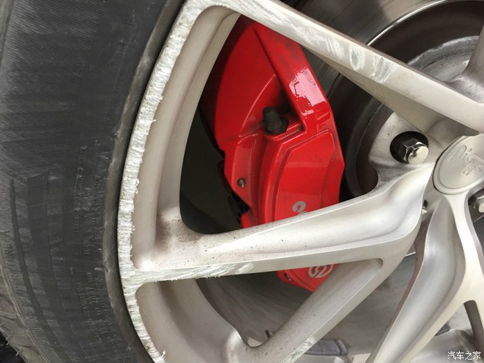

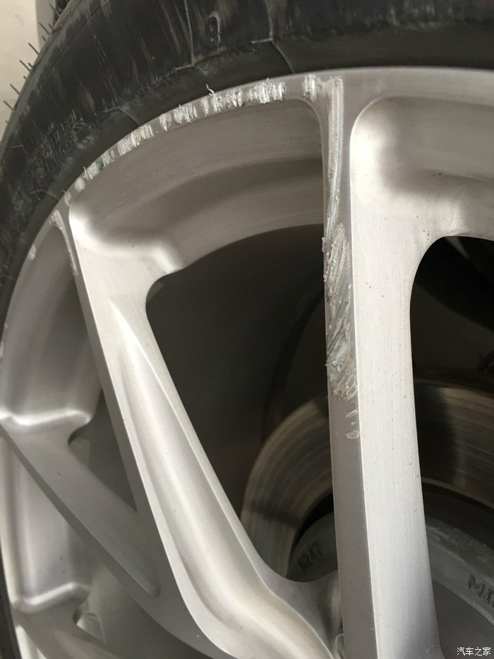

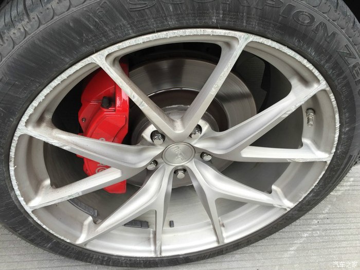

1、轮毂被刮伤,发去上海修了3个星期,喜迎,又开始折腾了~
2、买了法兰盘,因为没什么概念,刚开始买了60mm,结果太宽了,后来买了40mm(两个假期阿里900多大洋)的果断安装了后轮,效果如下……
从后面看,真的好看很多,图片还是有点看不出效果。
感觉稳很多,只是从安全角度来说,我个人认为应该不会有问题。

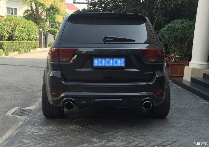

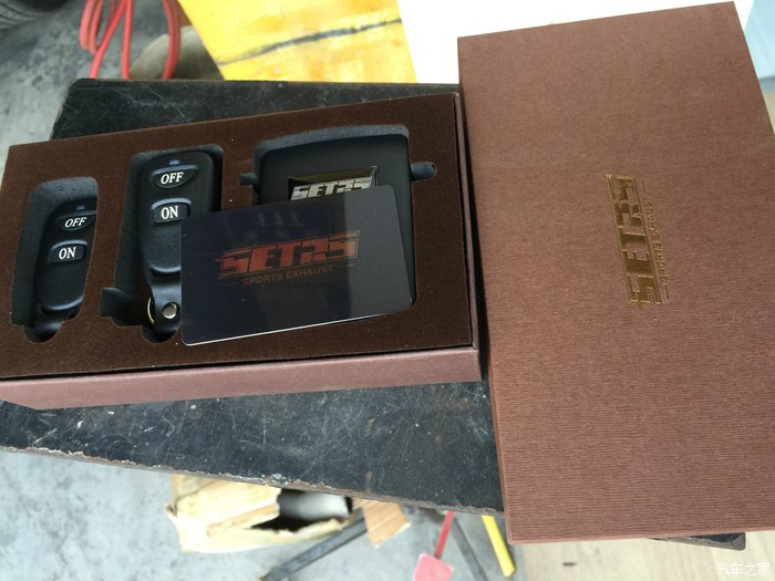

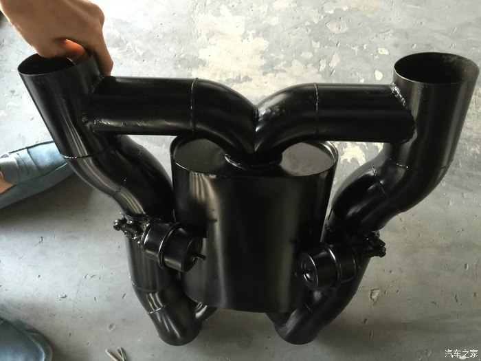

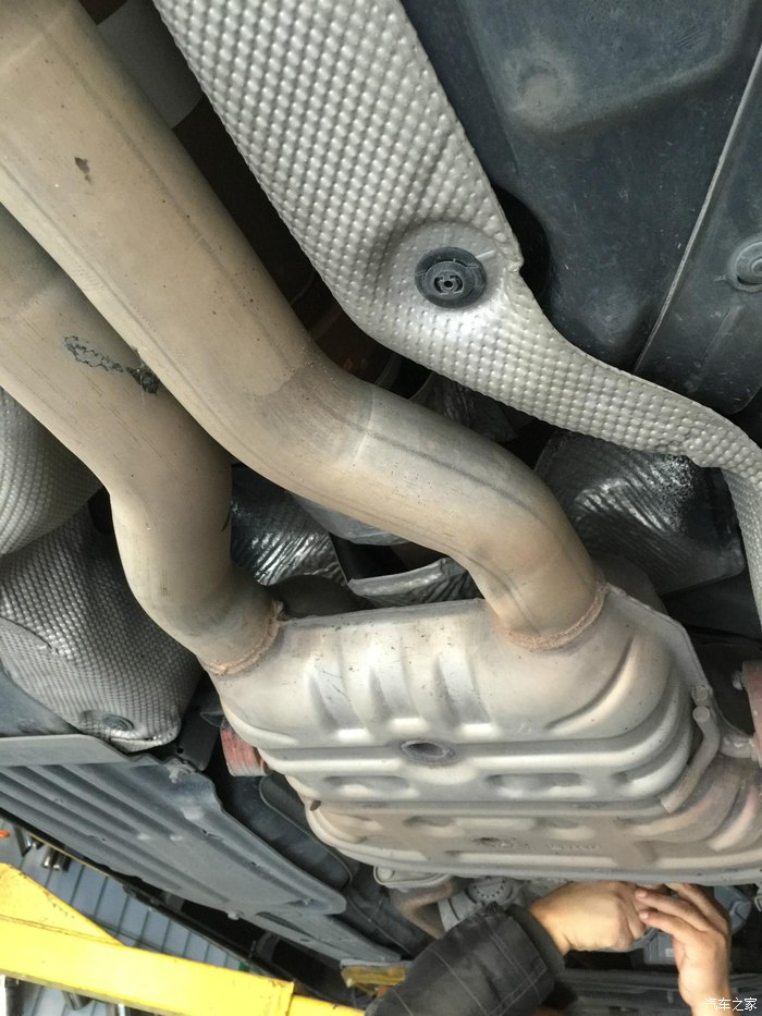

总感觉自己的排气还是不够沉不够厚实。向店主资讯,自己网上各种查,最后找出了一套aspec的中尾段排气,最低报价也要23000,太高。这边儿,自己又舍不得年初换的borla的尾段,实在漂亮、声音也还不错,且美国原厂的,而aspec国产的话总觉得有顾虑。
在朋友介绍下,去了一家专业改排气的店。貌似全城的改装店的排气都是他家改的,虽然店面很小,但老板很专业,给我提了个方案:改中段,定制一个中段,把原厂中段的囊去掉,换成直排,再加上一个电子阀门。最终效果:阀门ON,声音更沉、厚;阀门OFF,比原来的声音要轻,但要厚。很满意!
早上去,下午提车,一天的时间全搞定。
原厂的中段:
定制的中段:
电子阀门控制器:
迟会儿,试着上传声音和视频。

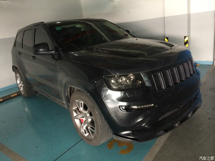

两年前,提了SRT8(见此贴: http://www.xcar.com.cn/bbs/viewthread.php?tid=18149340 ),当是好像全国就两辆,我提了黑色的。
现在2014款都出来了,虽然很喜欢,特别是对内饰仪表盘还有前脸改动特别喜欢,但是卖了12款买14款又不现实,何况15款又快出了……
这个车子真的实在很少人愿意去折腾,百万级的车子,居然是辆JEEP……
不过,很庆幸,如今开在路上回头率仍然很高~~
先汇报下目前车况:
-开了近28000km

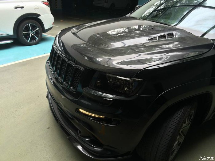

-排气管年初改了BORLA的,被朋友说有些扰民-车子外观全贴黑,喷黑膜(包括大灯、雾灯、侧边转向灯、中网、尾箱饰条、行李箱后杠、门边的银饰条、前保险杠下方进气口银边,SRT8车标更换为SRT字样并喷黑等等)

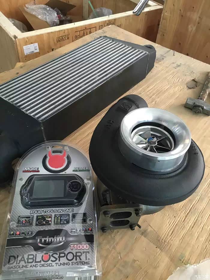

-买了Diablosports Intune i1000,联系美国著名的Mr.Johan,虽然是donation形式,还是给了250美金换了custom tune。尽管刷了ECU后,目前没有很大感觉,但是数据显示提升30hp,40NM。对于大排量车来说虽然没必要,也感觉不到,但是设备里面有剧多可以改动车子数据的地方,如轮胎尺寸,调整RMP,耗油量等等

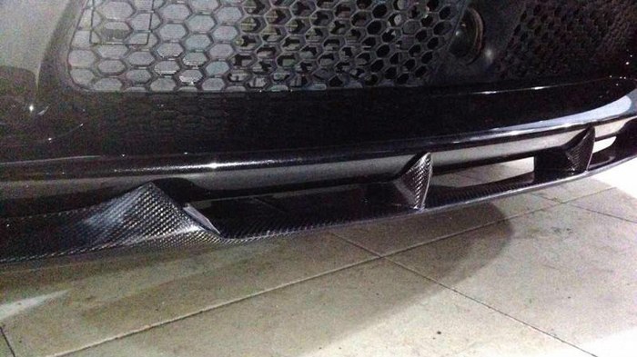

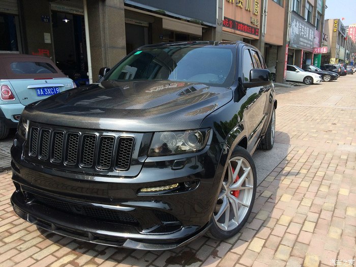

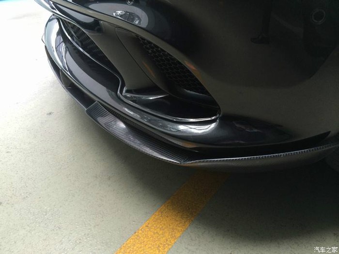

先是在月中的时候,碳纤维前唇、侧裙到了,但是尾箱饰条断货(取消了)。
Remin全套贴膜也到了,自己花了3小时完工。
最终要的是轮毂,花了我近7W的生活费啊,还好大部分识货的人都觉得是值得的,多少得到些心理安慰。
由于美国近来,还要过关,今天才到,准备明天赶去按上!

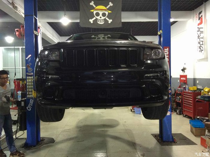

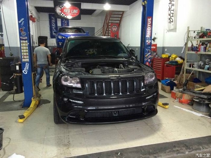

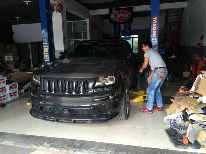

记得那天,阴雨天,我真的是迫不及待从温州开去杭州,先把到货的,能装的装上再说。

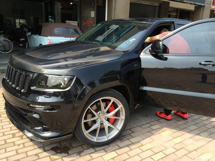

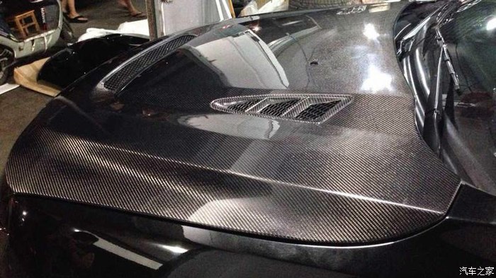

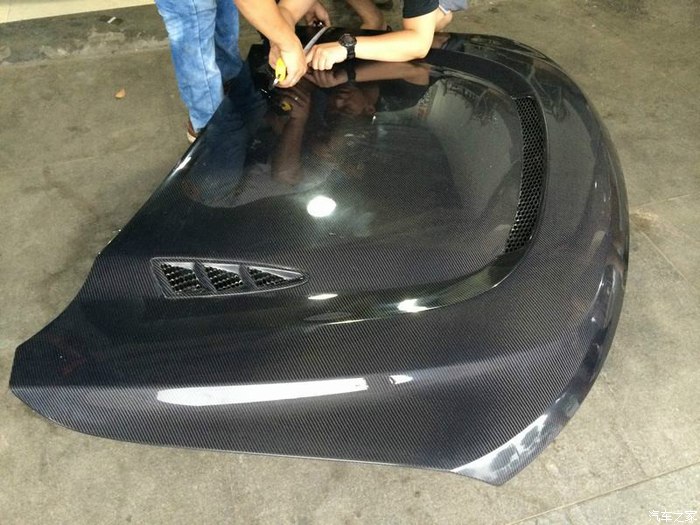

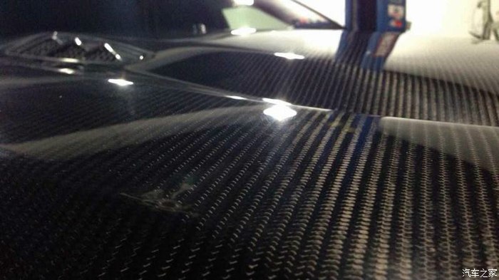

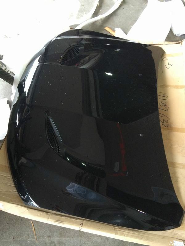

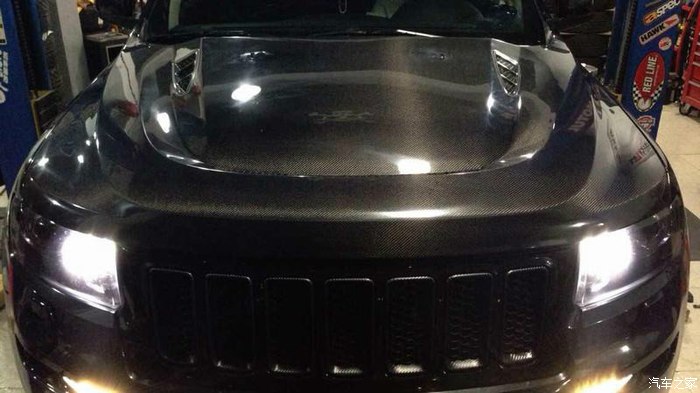

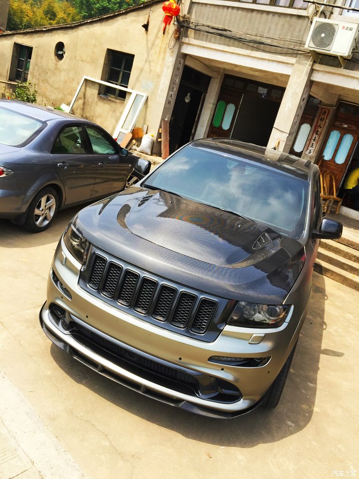

首先就是把引擎盖拆下来。

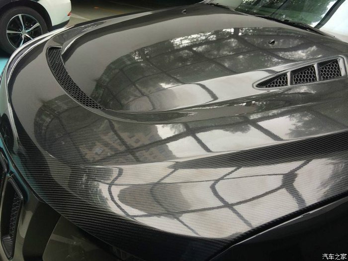

迫不及待的准备上碳纤维的新盖子。

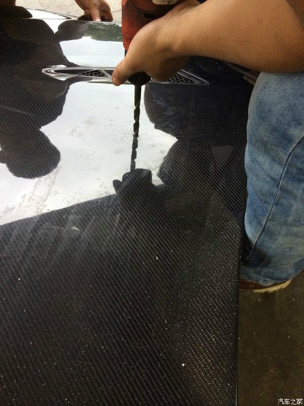

可是,安上了才发现,没有雨刷出水孔的安装位置……顿时泪奔……
不过还好,我兄弟家的小伙伴们给力,一顿量尺寸,一顿拆原厂盖子的东东,一顿钻孔(因为碳纤维的,所以钻孔很是小心,万一开裂,我敢保证我会直接倒下!)

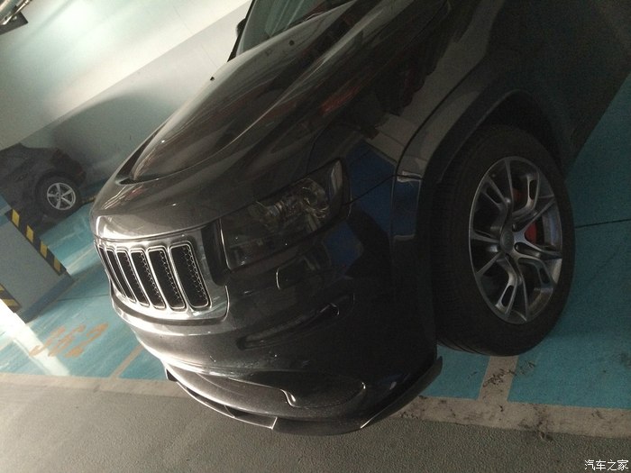

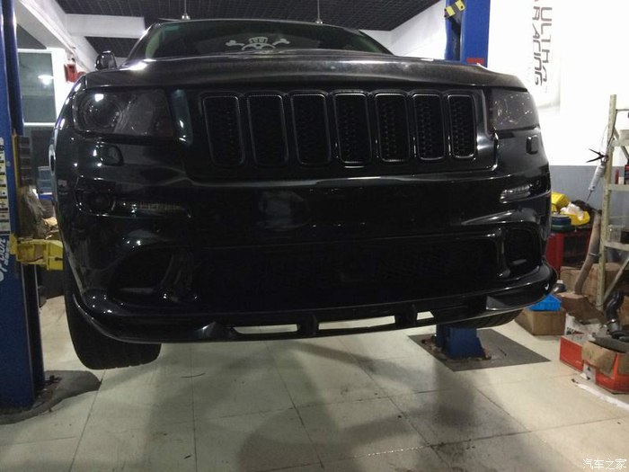

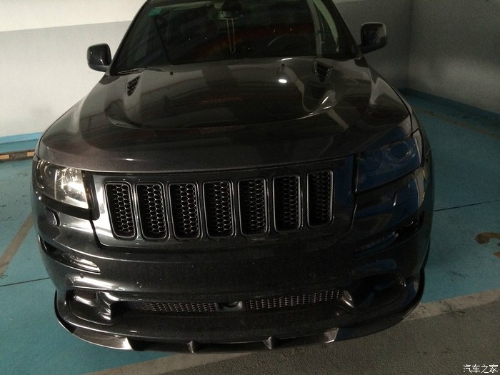

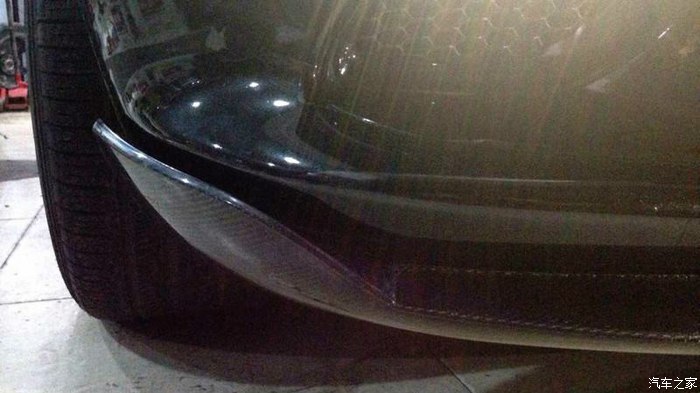

然后就前唇。这个比较简单,直接对好位置,卡好,上紧固螺丝,完工了。
至于侧裙,因为比对了下,感觉空隙太大,需要再待研究安装,所以就等着下次一起弄。
下面是暂时完工的照片,开心啊~~威猛啊~~店里的小伙伴刹那对JEEP的车改观了,给予“我有生以来见过最好看最猛的SUV”的评价!

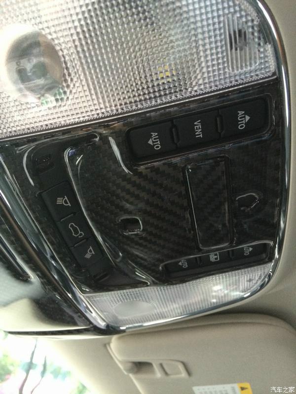

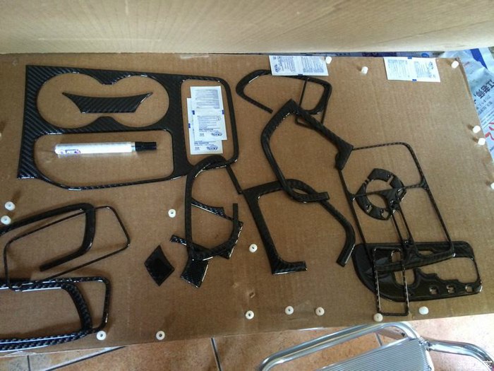

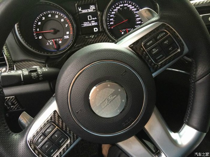

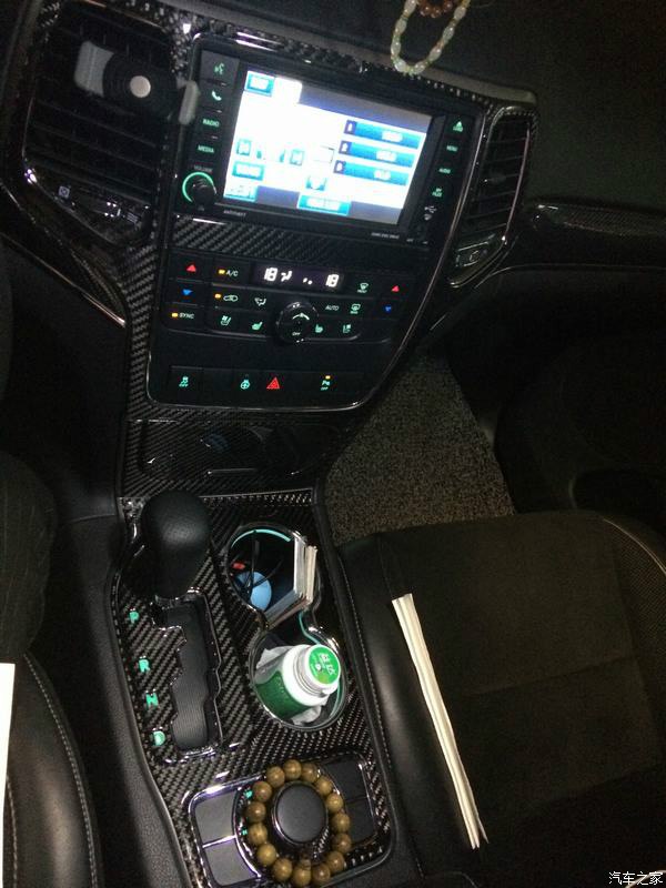

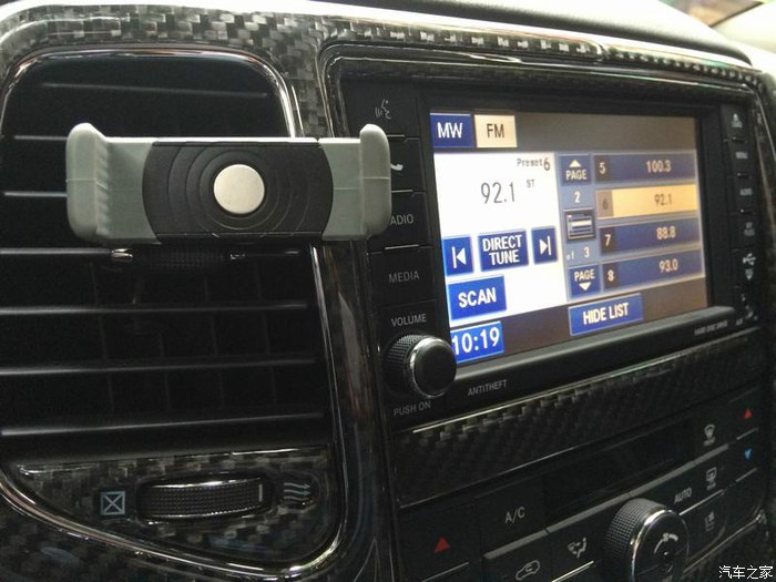

接下来,是Remin的内饰贴膜全套。太狠心了,原来我买47件的就够了,没有必要买四扇门上的以及副驾驶座前方操作台上的碳纤维,因为SRT8原本就是碳纤维了。多余的这套,准备最低价转让了!
我花了整整三个小时,在车库灯光灰暗的恶劣条件下,完工。
基本还是算简单,操作图位置标的比较明显,然后将背面的3M胶撕下即可贴上了,位置、尺寸都对的上,老美的做工还是算很不错的!贴上了大亮,有的朋友说太花俏了,但是我觉得剧好看!
基本目前只有这么多的作业,下面来张今天拍的,没做效果,随意看看吧~哈哈~~

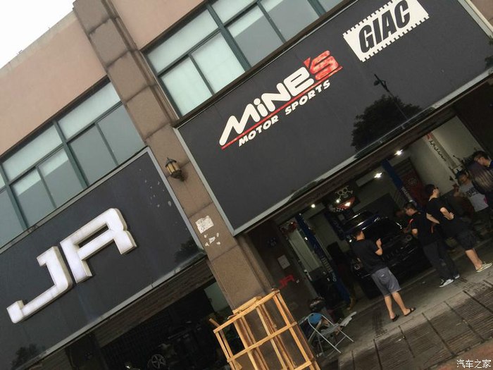

国庆旅游回来,把作业补上。

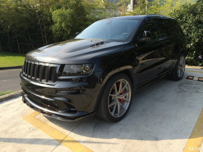

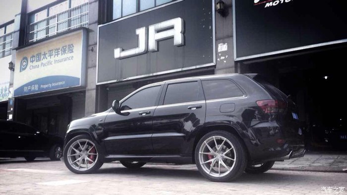

上次部分改动之后,在高速和马路上,回头率确实高了很多。国庆放假前,迫不及待把最后的作业要完成,争取放假回来能有一辆完美的座驾等着我。

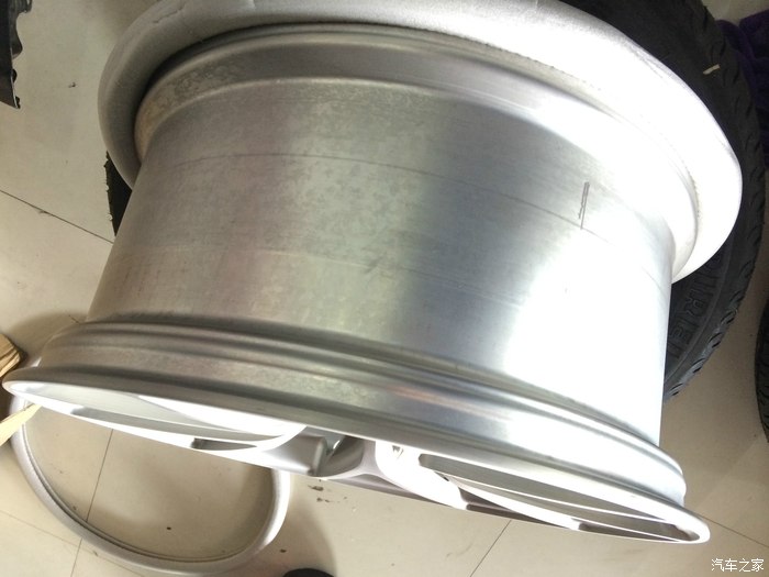

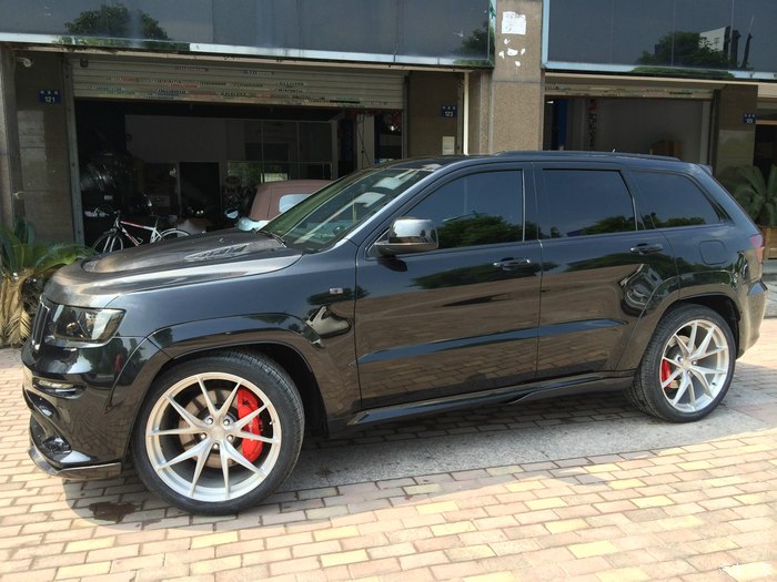

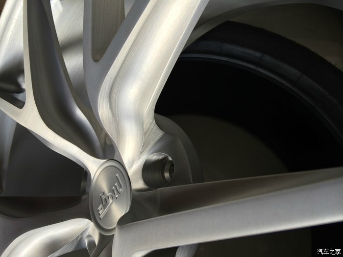

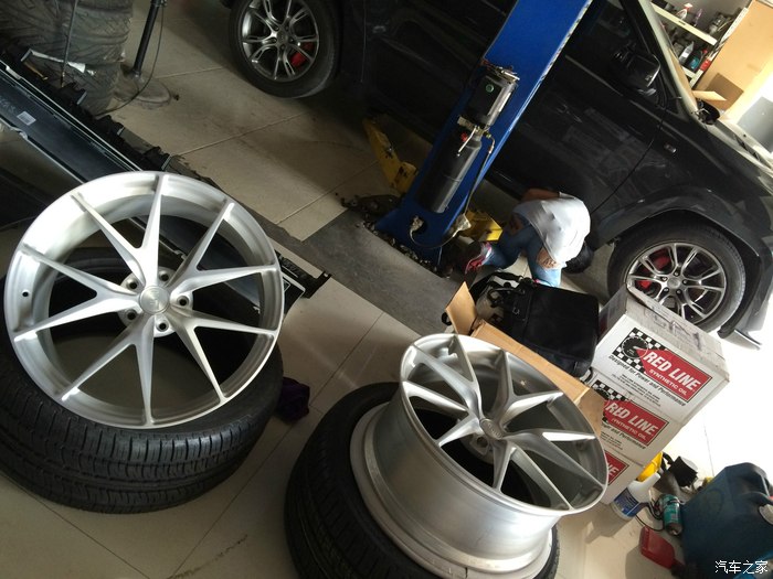

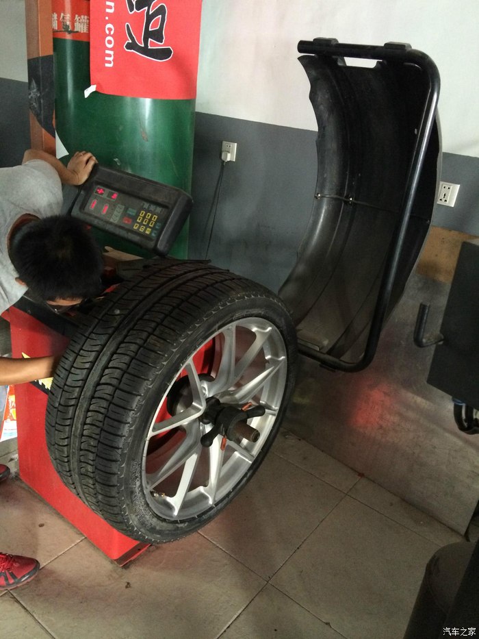

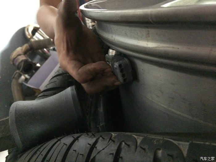

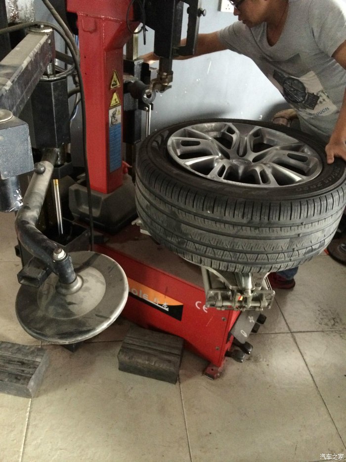

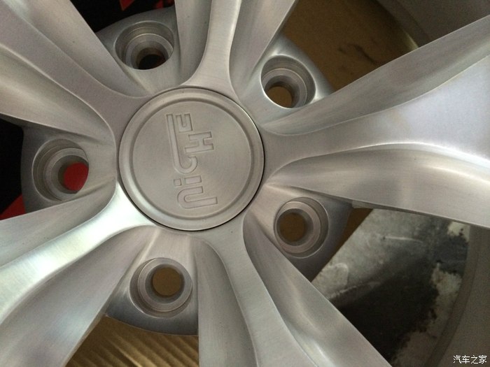

到店,赶紧迫不及待看轮胎和轮毂。绝对的精品锻造,照片可能看不出来,但是真的好美。原来以为是亮银色,看到实物才知道,此锻造水平绝非一般: 拉丝、银灰加点金色、哑光面、未上漆面(以后想改色直接喷漆就可以了),无法媲美的轮毂。和原厂的相比,绝对让人感叹。

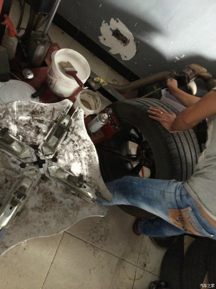

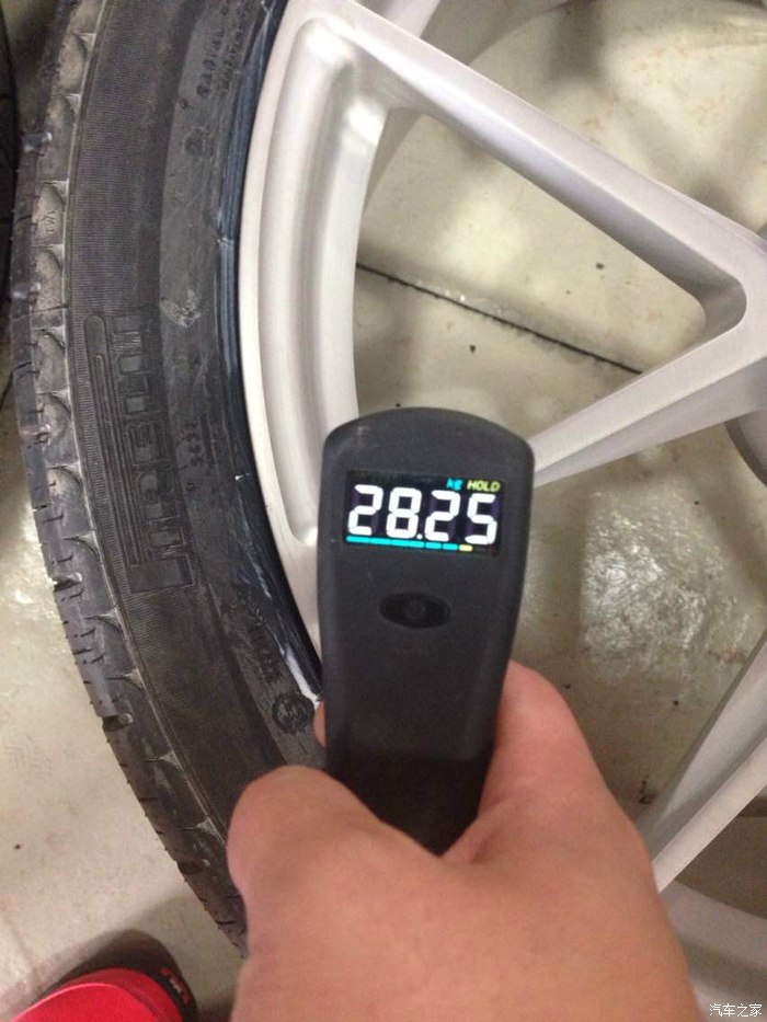

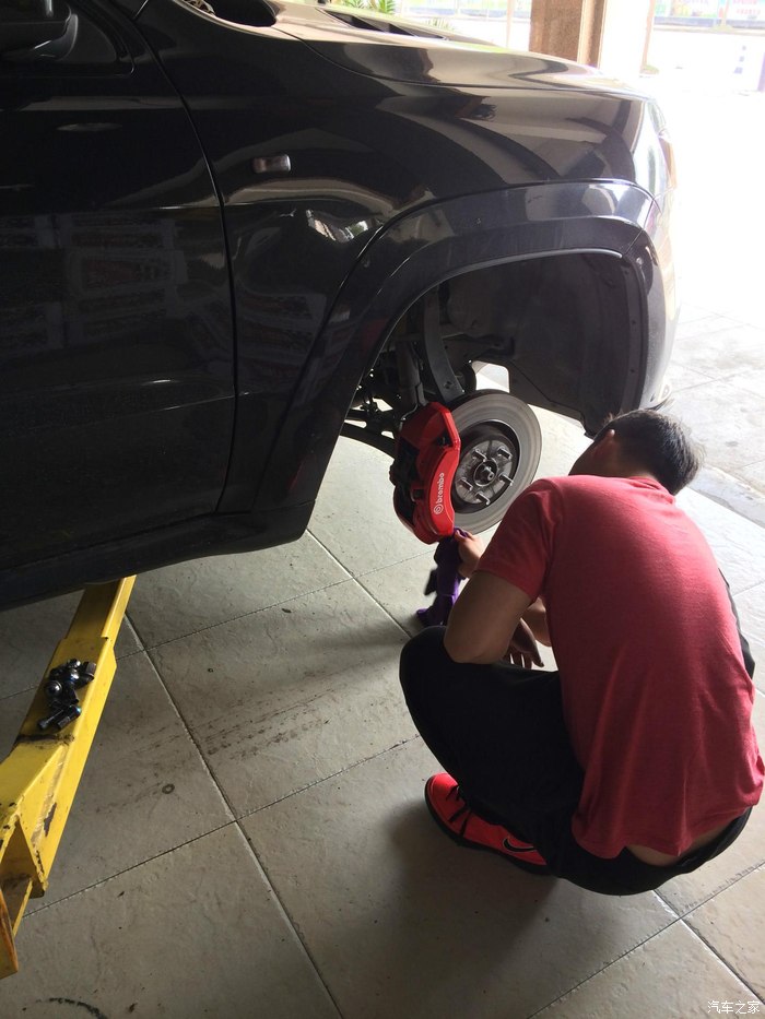

装轮毂还是比较麻烦:四个原厂的轮毂和轮胎都要卸下来,把胎压监测以此撞到新轮毂上 -- 新轮毂和轮胎装完每个都要做一次动平衡,然后依次装上。没有三四个小时,完不了工,中间还出现小插曲,其中一个胎压监测显示“0.0”,拆装几次都这样,最后才发现,马路上轧几分钟就出来了。店里的兄弟们还是很给力,特别辛苦,原厂轮胎轮毂35.55公斤,新轮毂轮胎28.25公斤,哈哈~
装卸轮胎和调动平衡期间,杨老板亲自给车子的卡钳做清洗,那叫个细心啊,果然真的是爱车人士!
下面附上轮毂的一些细节图片。

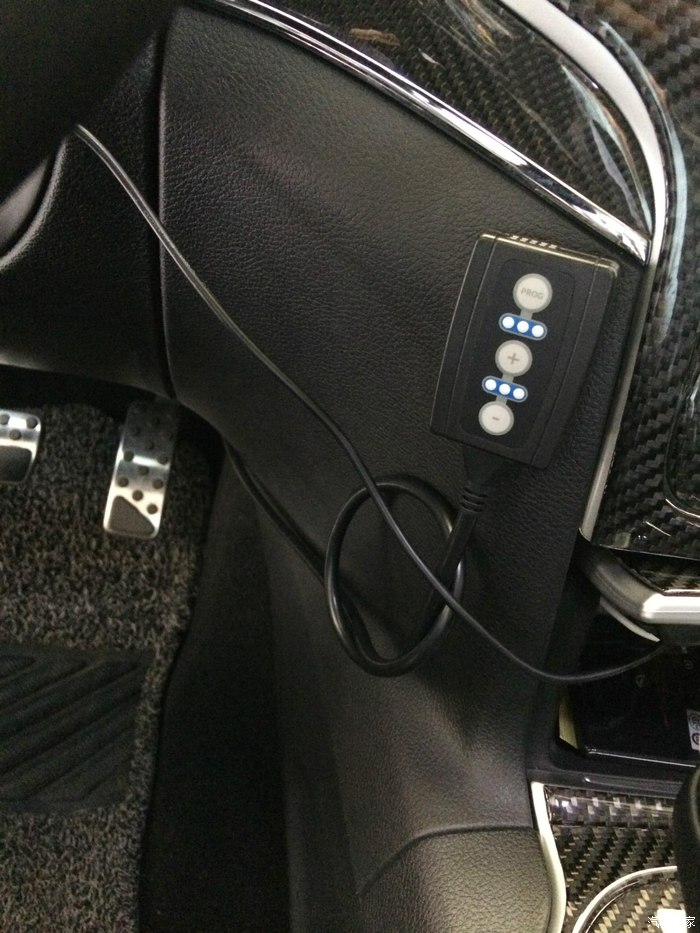

上完轮胎,最后就是PedalBox的电子加速器,安装非常方便,只要将油门踏板下面的连接线接到加速器上,然后将加速器另一头接回去就可以了。
有不同的模式,sport/sport plus/normal,试了下sport plus真的起步的时候那推背感没办法形容。
最后最后,洗个车,老板给车子拍大片。
