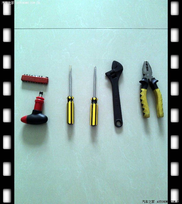

1.工具    自家现有的(包括T20扳手,用时没派上用场)

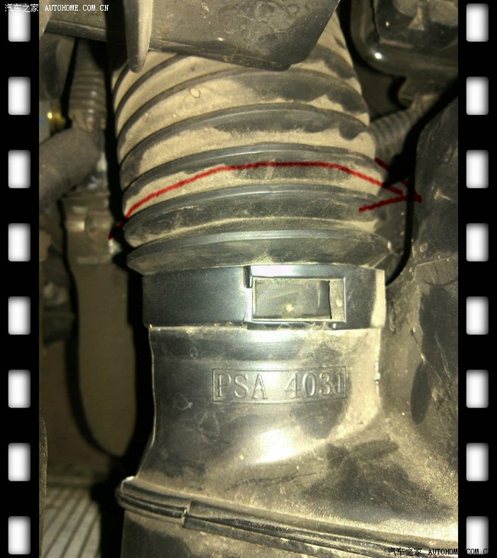

2.先拆进气箱        向右旋转进气连接管与进气箱脱开 ?

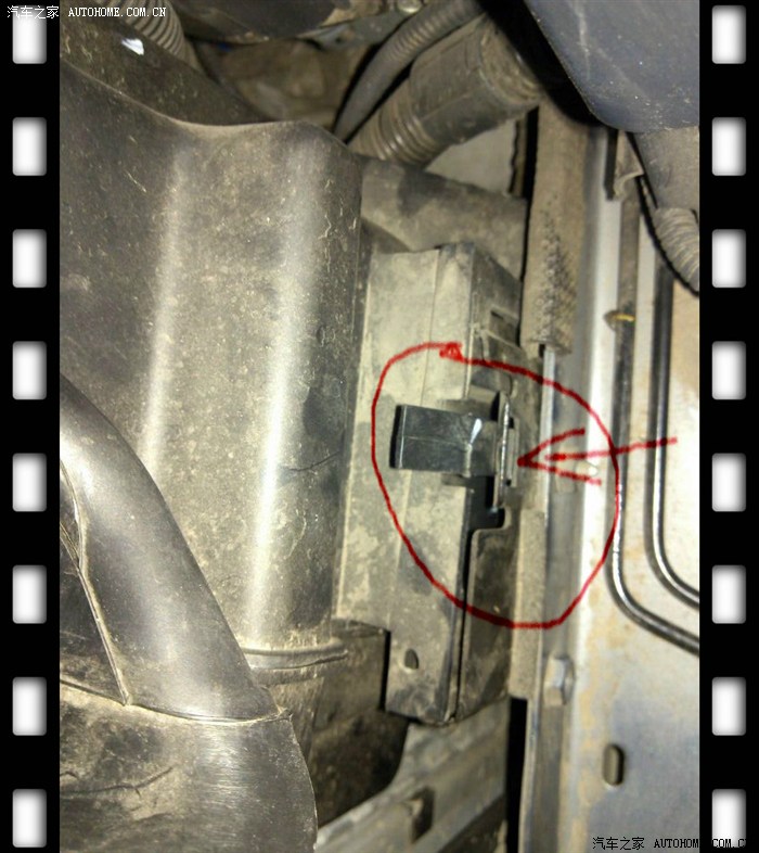

3.向左按卡扣,向上提进气箱应OK了
4.拆下进气箱

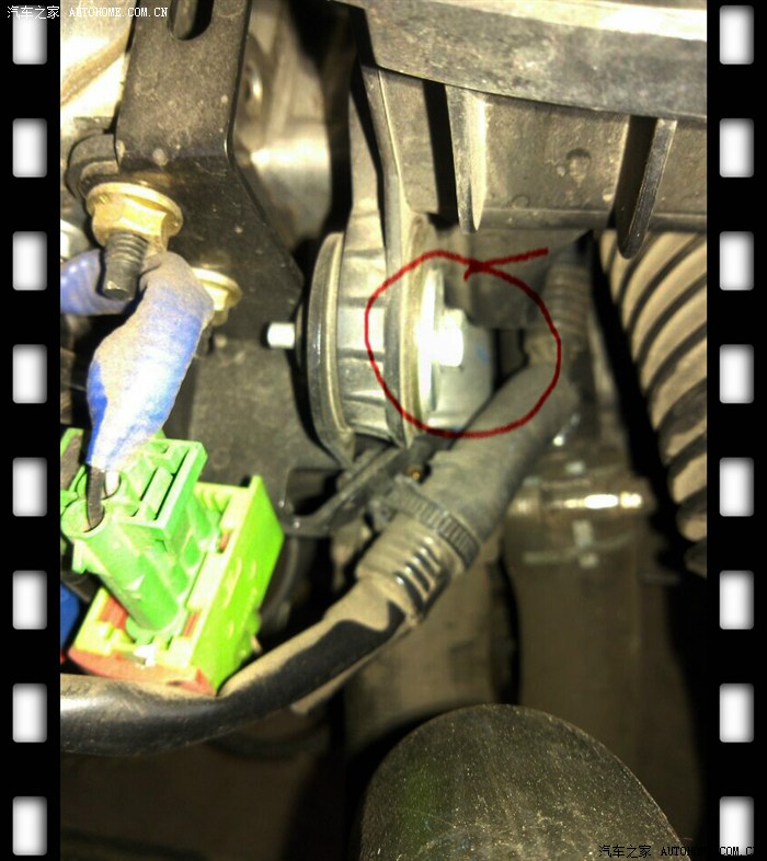

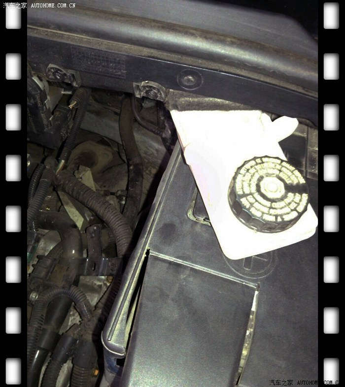

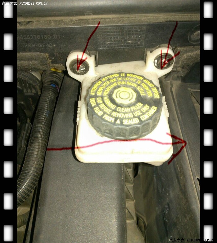

5.将刹车油盒的固定螺丝松开(这里用到T20扳手,可我家现有的T20扳怎么也松不了这两个螺丝钉,最后用钳子的牙夹住螺丝头拧下的),向右移油盒
6.这个样子

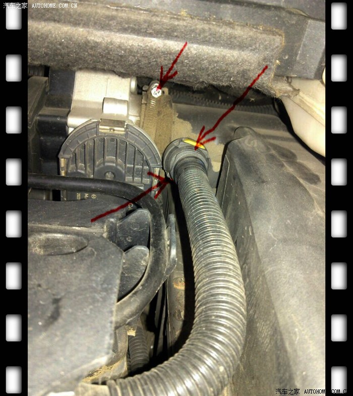

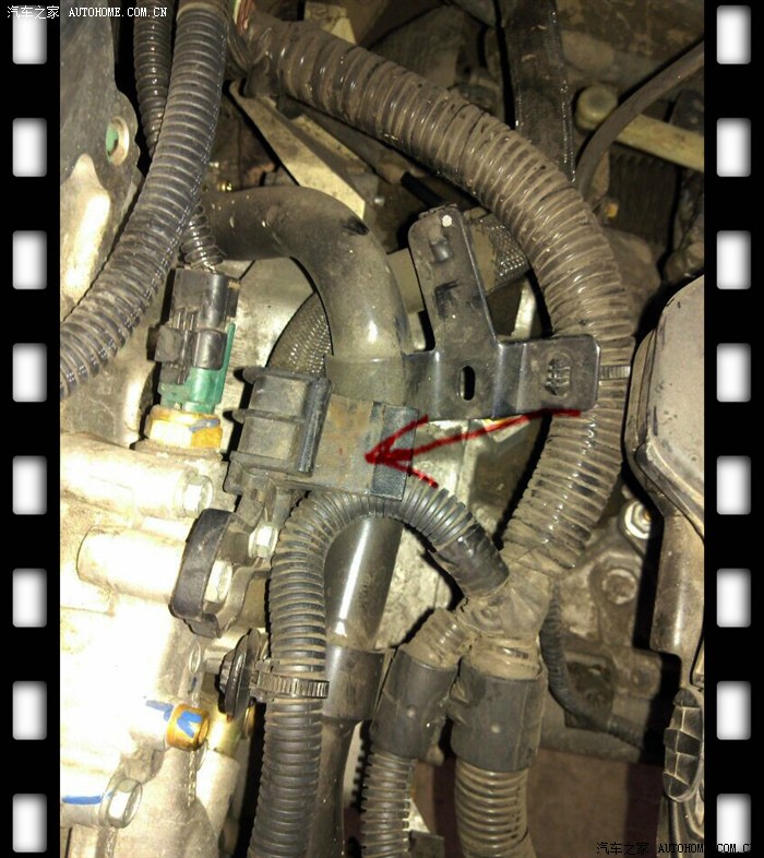

8.用两手指上下捏住废气管的黄色卡扣(这个稍废点儿事)将管头拔掉,再将连接节气门的金属卡子(用十字或平头改椎都行)拧松,向右稍动就可将滤芯盒子拿下

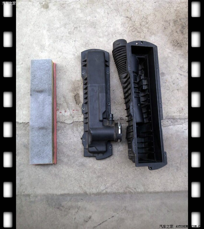

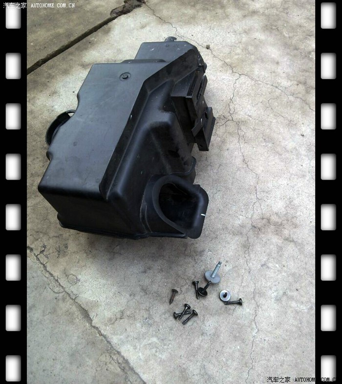

9.这是拆下的空气滤芯盒与原滤芯

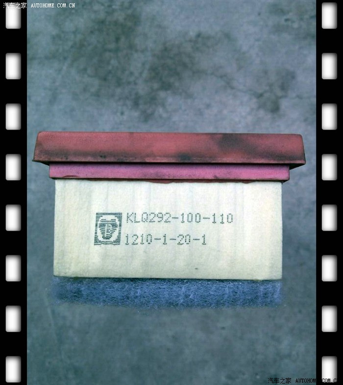

10.原滤芯(比网购的要厚实,安装较合适)什么牌子不清楚
11.放进滤芯盒子内的麦坤空气滤芯与原滤芯对比,新滤芯没有原来在4S店换的滤芯厚实

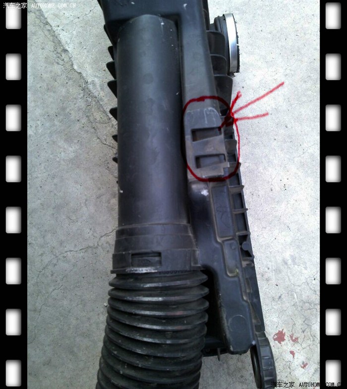

12.这个部位是滤芯盒子的胶托架,回装时原路装回就行
13.滤芯盒子底部的支点与上图部位合到一块
       去除灰尘,装上新芯,合上滤芯盒子,其它部位按原路装回,固定牢固就OK了。动手前对各部位熟悉一下,一步一步来,不是怎么复杂,自己的车了,多动动手也挺好。嘉嘉跑的环境不好时,多对空滤进行吹扫和更换,有益噢。
