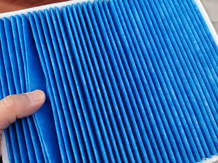

最近这两天开车的过程中,发现开空调的时候吹出来的风会有一定的异味,所以我怀疑应该是空调滤芯有点堵塞了,然后我就想着自己去把这个空调滤芯换掉,还好之前双11做活动的时候买了很多空调滤芯,专门去选的原厂的这种空调滤芯,它背面是蓝色的,要比那种PM2.5的还要好,它有一个额外的杀菌效果,当然价格也不便宜,一个就80多块钱,不过是真的好用,上次图便宜买了一个20元左右的感觉真的没什么效果,如果风特别大的话,还能吹出尘土来,你想想这种滤芯和不装有什么区别?

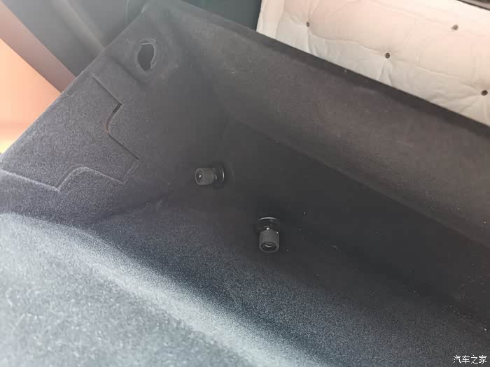

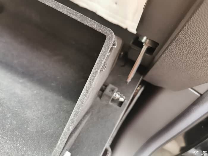

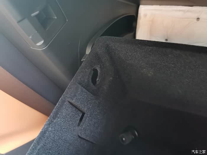

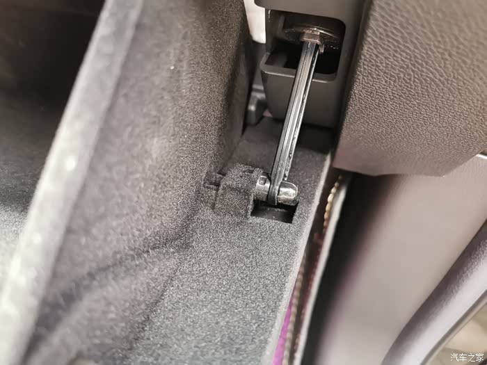

更换步骤:首先要把手套箱的东西全部清空,然后找一个一元的硬币,打开手套箱以后就能看到左右各有一个黑色的旋钮,用一元的硬币要把它以顺时针的方式旋转开,它就松掉了,然后手套箱的最右边的还有一个小拉杆,也是固定这个手套箱的,也需要把它松开,其实很简单,这两步都做完之后就可以直接把手套箱拿下来了。

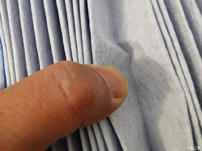

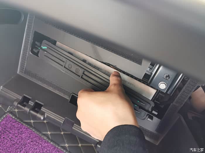

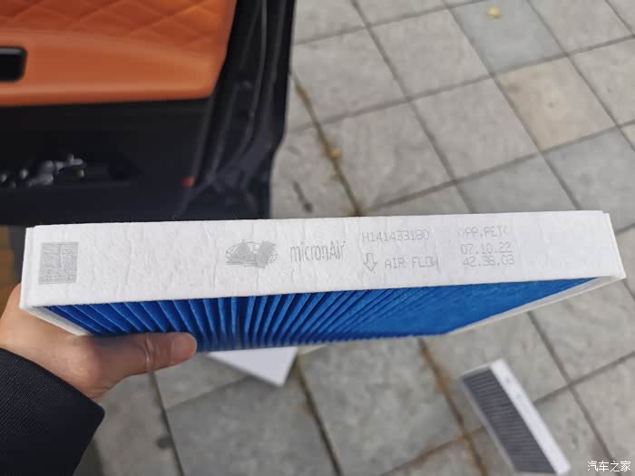

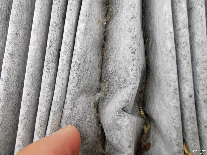

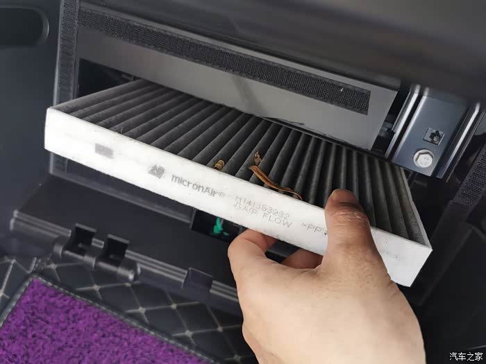

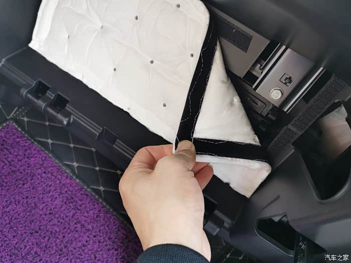

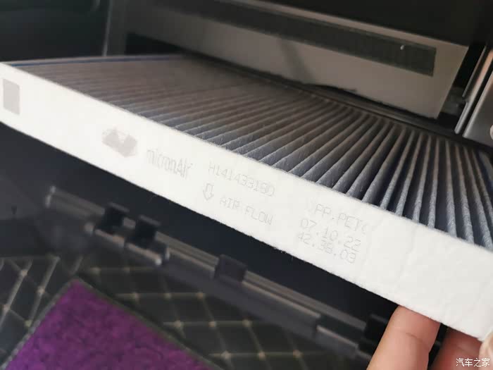

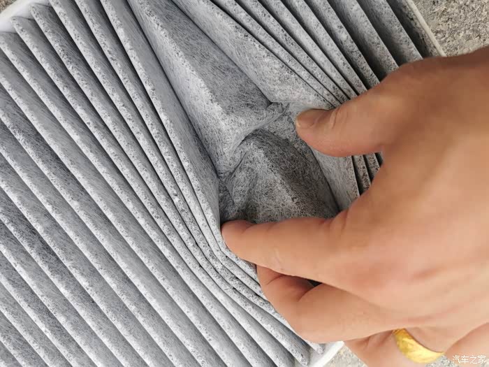

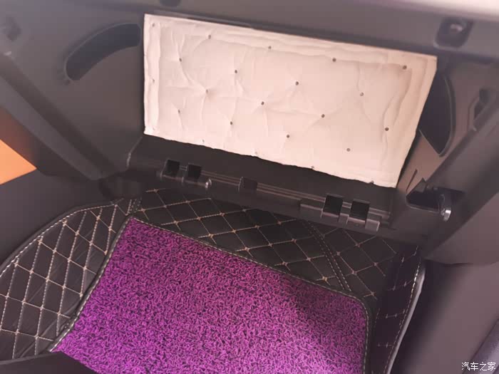

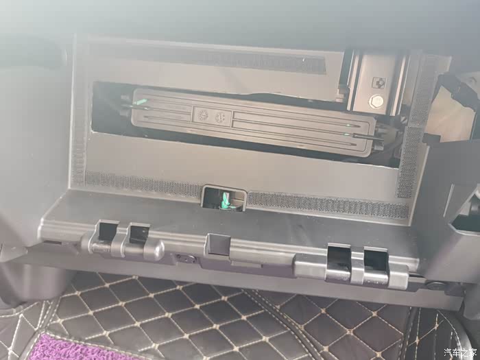

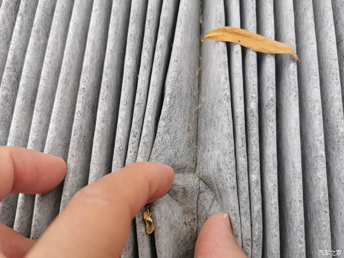

能看到一个白色的隔音棉,这个就是我上次改装的时候留下的,轻轻的把这个隔音棉撕下来之后就露出了空调滤芯盒,捏住两边就可以把它的盖子取下来,把空调滤芯抽出来,我们看到这个之前的这个滤芯很脏,其实它只有半年的时间已经这么脏了,尤其是拉开之后里面夹杂了特别多的细小的灰尘和杂质,包括树叶和鸟粪,所以风太大的时候呢,它就会有一定的杂质吹出来,这个时候是必须要更换空调滤芯了,否则对健康是有影响的。在更换的时候还要注意空调滤芯箭头要向下,这样就是表示你装正确了,如果你装反了那就起不到过滤的作用了。
更换完空调滤芯之后打开空调再试一下,已经完全没有以前的那种异味和尘土的感觉了,整个更换的过程也非常的快,大概用了五分钟不到,所以平时用车的过程中有很多小的技巧,如果你掌握了就能省去很多的时间,也省下一大笔钱,那么今天的这个用车小技巧,你学到了吗?
