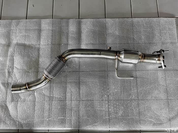

给大家分享一下2020款福特探险者摘除GPF颗粒捕捉器改装排气中段,2020年随着尾气排放国六B标准的正式施行,对于汽车尾气排放中颗粒物的标准进一步提高,这无疑是对于环境保护有百利而无一害的重要举措。但对于汽车改装玩家来说就比较头疼了,随着国六B排放标准下新加入排气中的颗粒捕捉器(英文缩写GPF),相当于在国五排放的原有基础上新增加了一个三元催化,这就让排气系统变得比以前更堵。

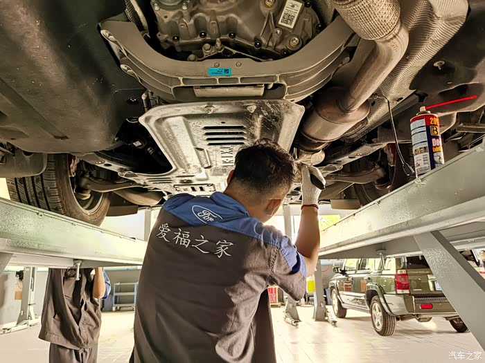

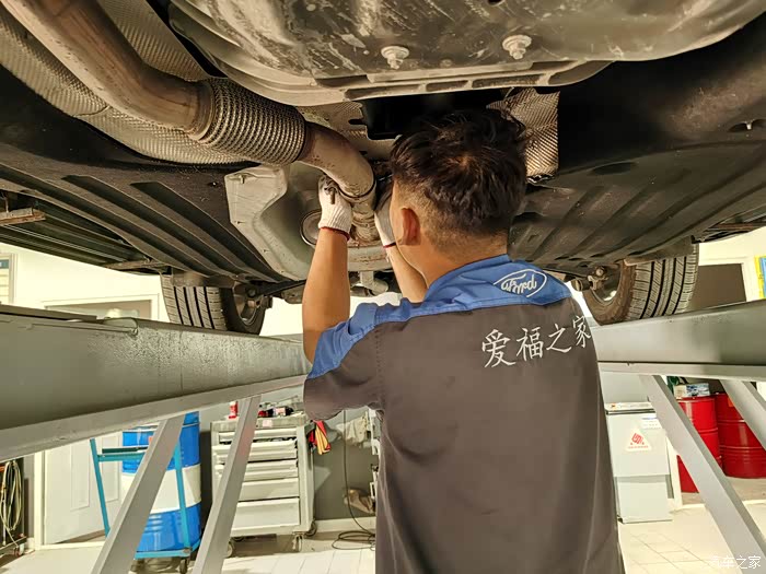

7月17日从某宝购买了一套GPF颗粒捕捉器改装排气中段,17日购买从广州寄出19日中午就到北京爱福之家了(因为货到了要去爱福之家安装,所以索性购买的时候直接填写的爱福之家地址,这样省事,到货后直接去安装就好了哈哈),快递还是很快的2天就到了,虽然这个东西还是比较好安装的,但是拆装下来差不多也得40-50分钟左右。
接下来说一下产品材质吧,材料不锈钢304,原车孔位安装不用切焊,还是不错的,装上后感觉跟原车的没什么区别的,商家介绍:GPF颗粒捕捉器改装排气中段这是现在第四代产品,完美匹配, 操控顺畅、动力提升、省油。不憋发动机,解决了顿挫共振,不亮故等问题。就看后期使用效果啦!

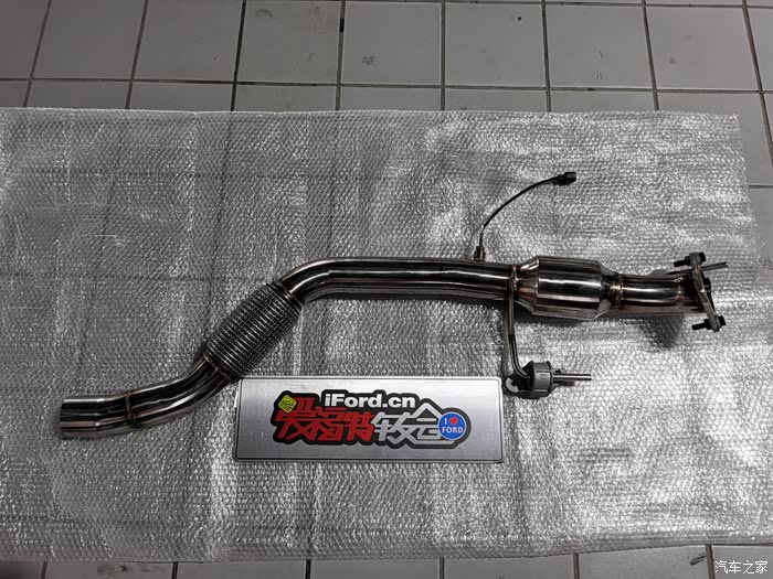

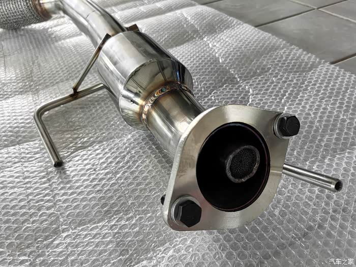

全新升级GPF颗粒捕捉器改装排气中段(已摘除GPF颗粒捕捉器了)

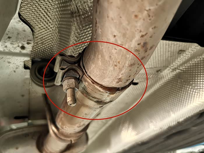

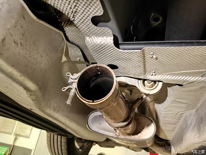

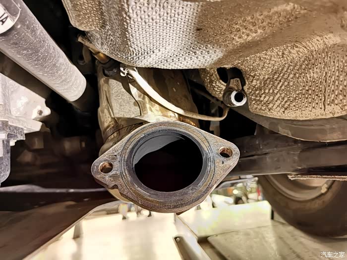

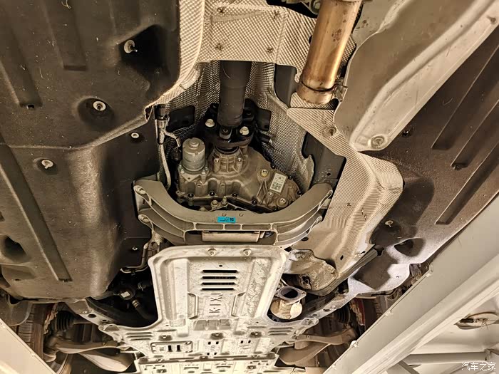

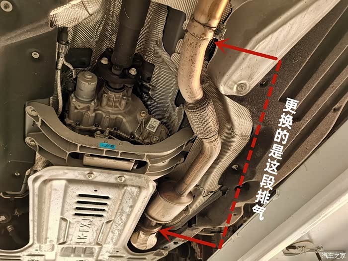

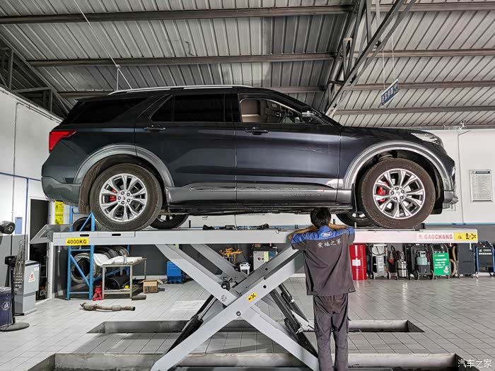

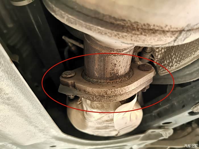

更换探险者排气中段

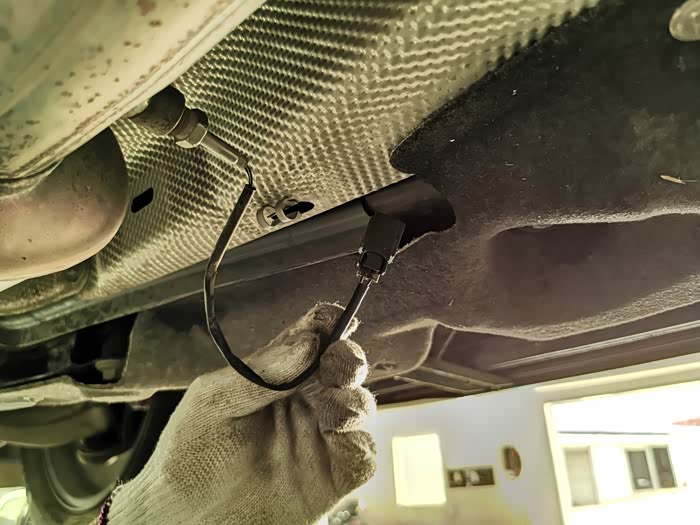

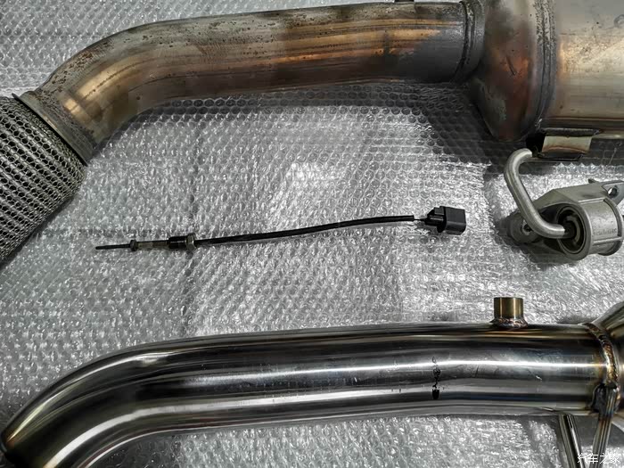

排气温度传感器

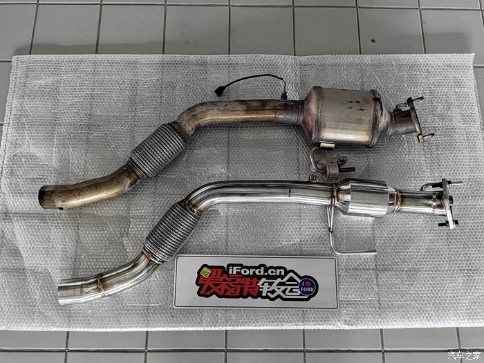

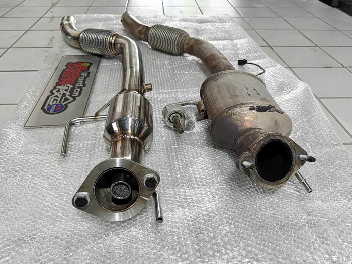

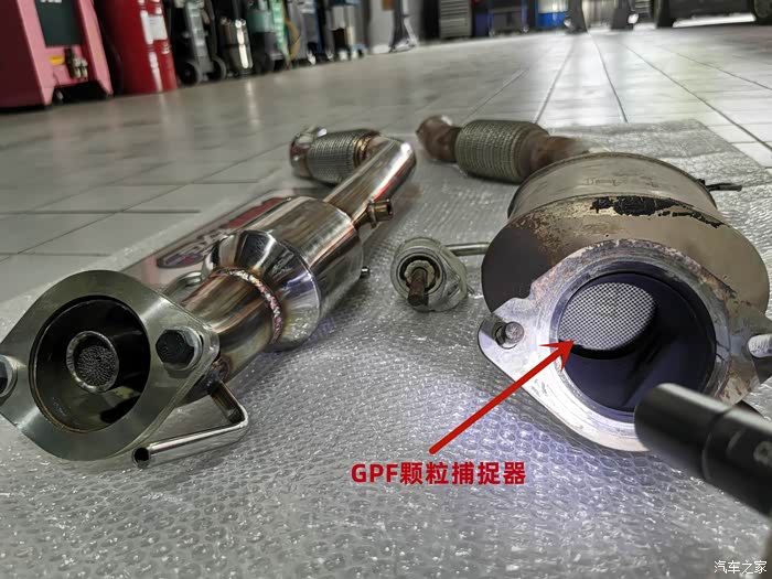

拆下后的原厂排气中段和新排气中段对比
GPF颗粒捕捉器就长这样
组装好的新排气中段

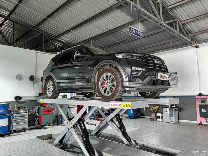

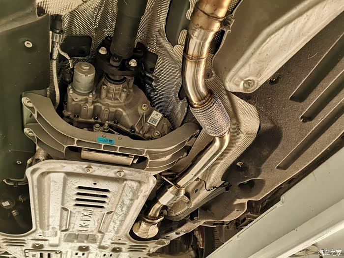

这就是上车后的效果!
