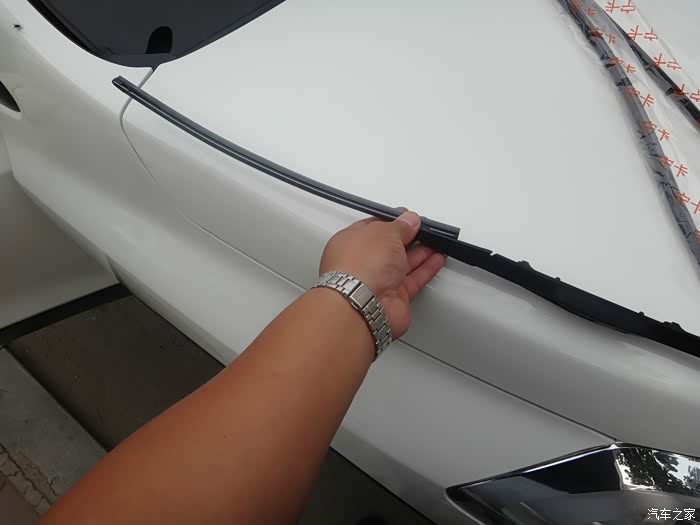

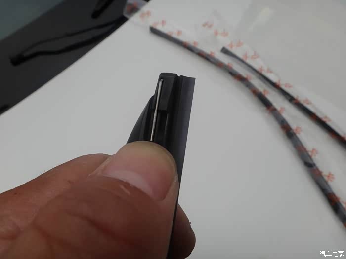

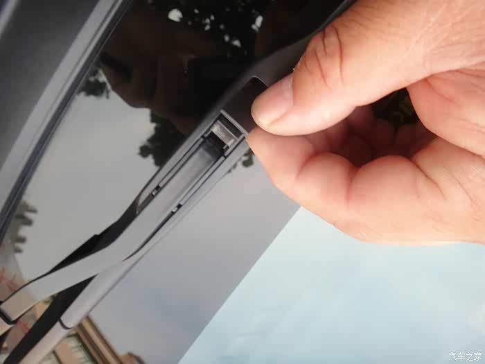

关键的部位 拆解卡扣
用指甲用力撬开

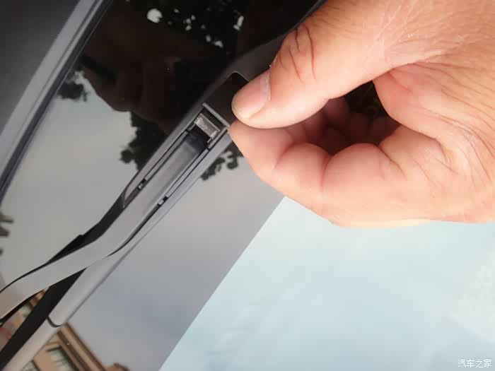

用力向前推 小心风挡啊
在向下退 还是小心风挡

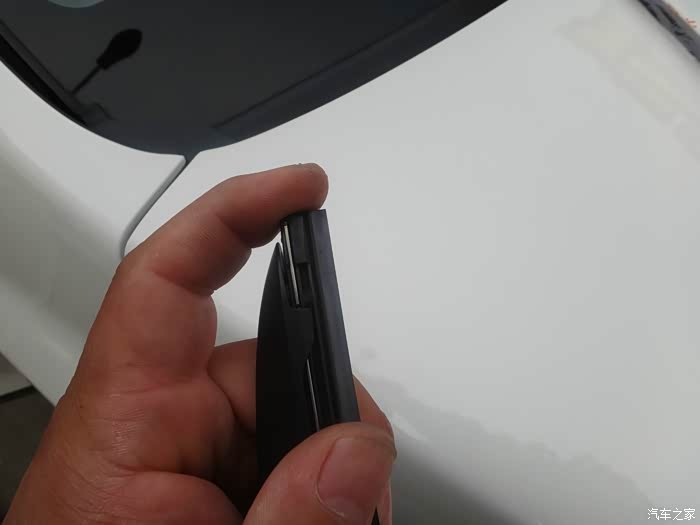

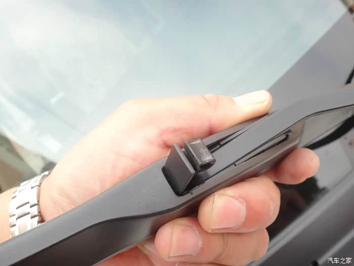

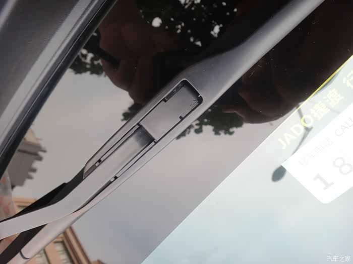

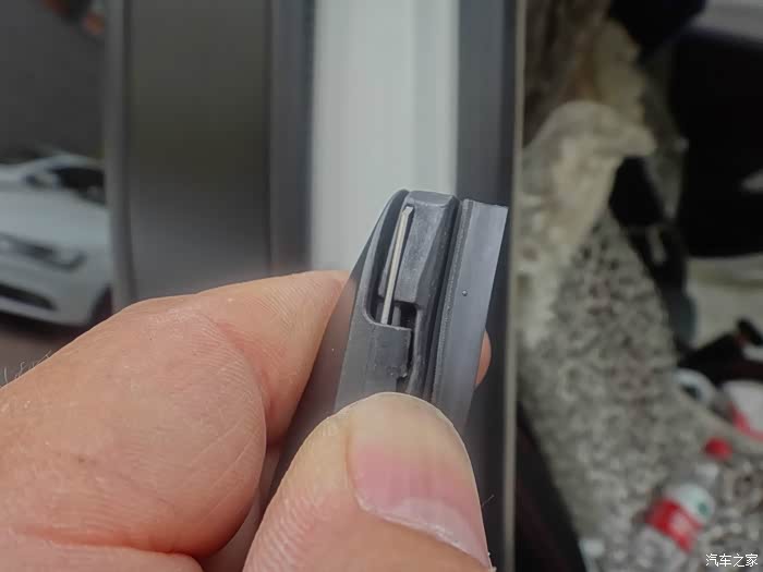

这个也是关键的地方
用力把胶条推出

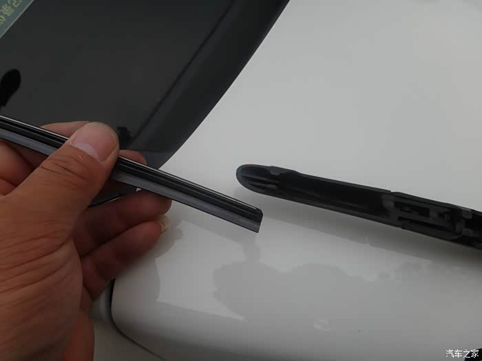

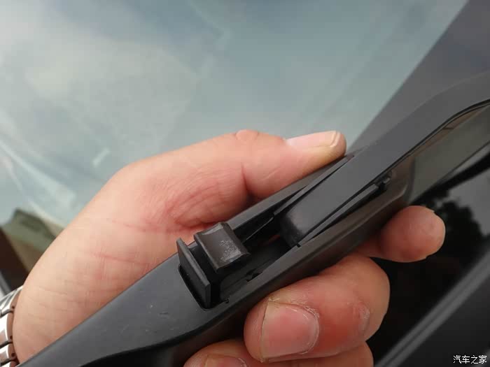

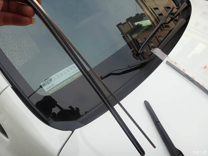

卡扣的位置
全部拉出

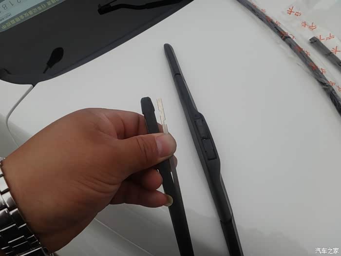

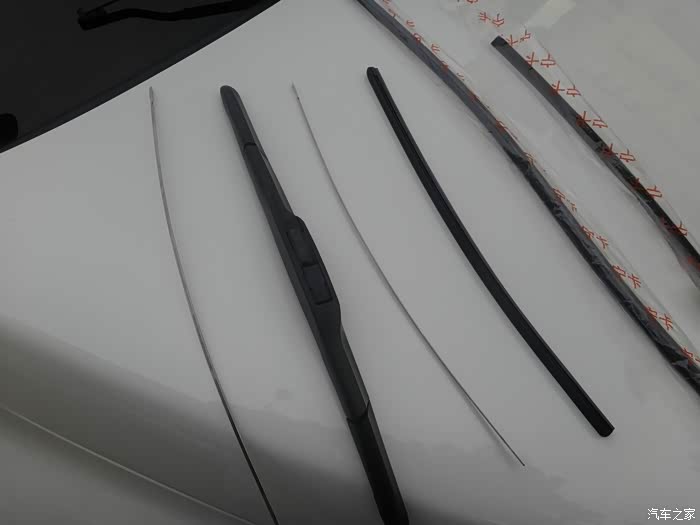

两条钢片
合影

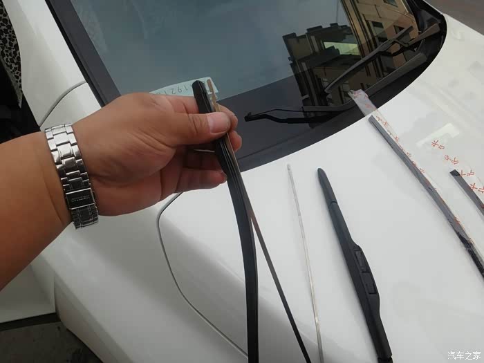

安装钢片
全部推入

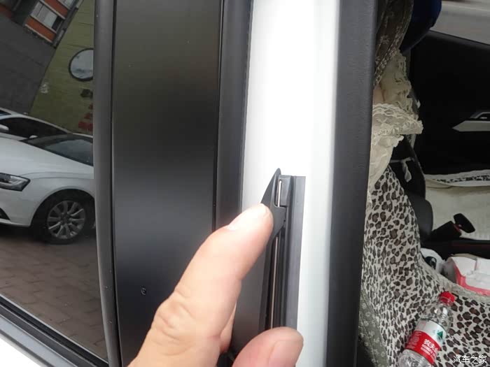

没有卡扣的一头先插入
一插到底
