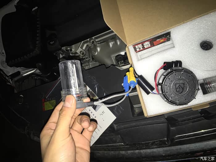

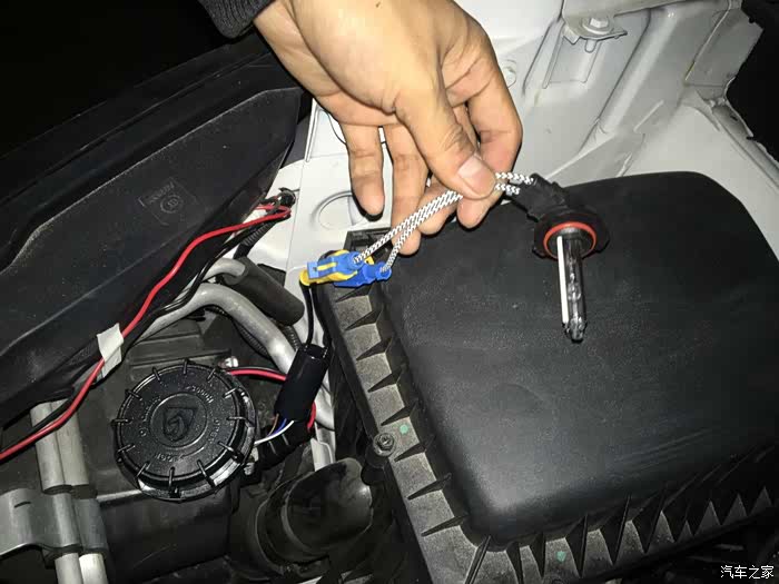

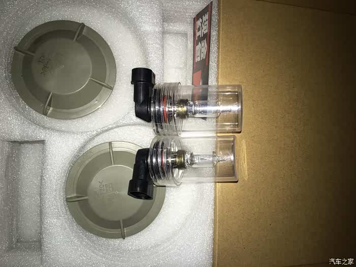

掏出来,连上安定器。

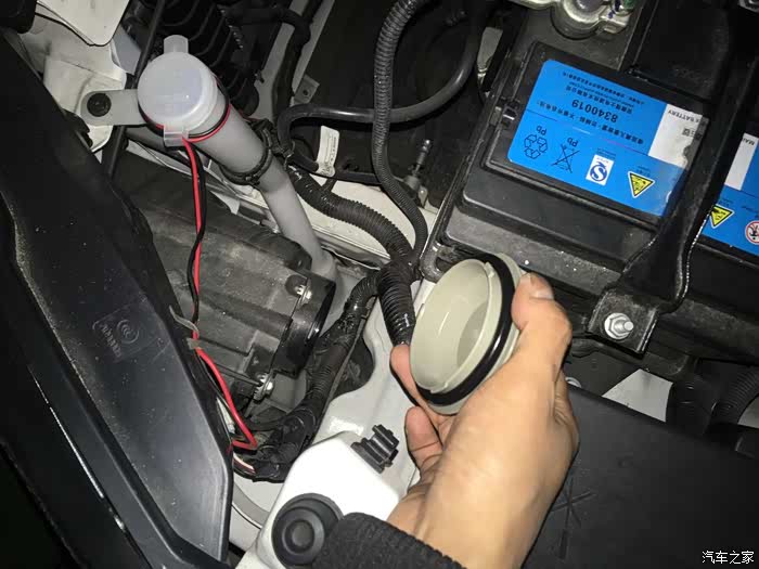

左边空间大先装左边的。逆时针拧下防尘盖

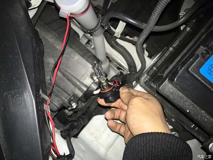

逆时针拧下 原车卤素灯
连上 氙气灯 试试

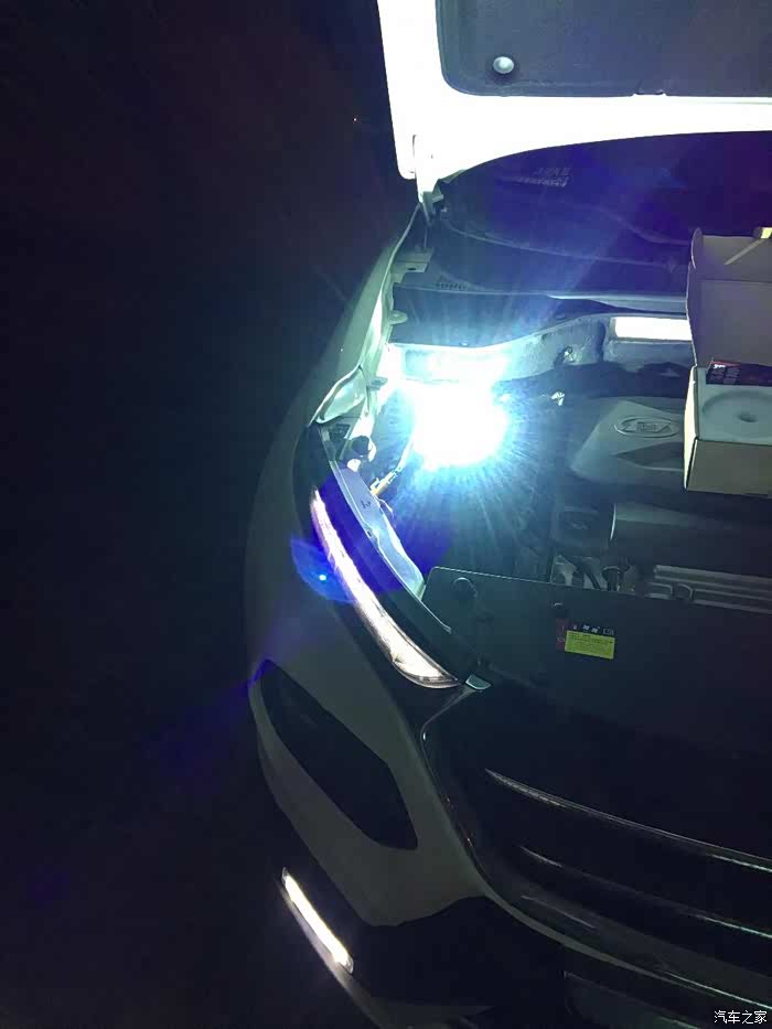

放进去看看效果。还没拧紧有散光,但是 色温的区别很明显

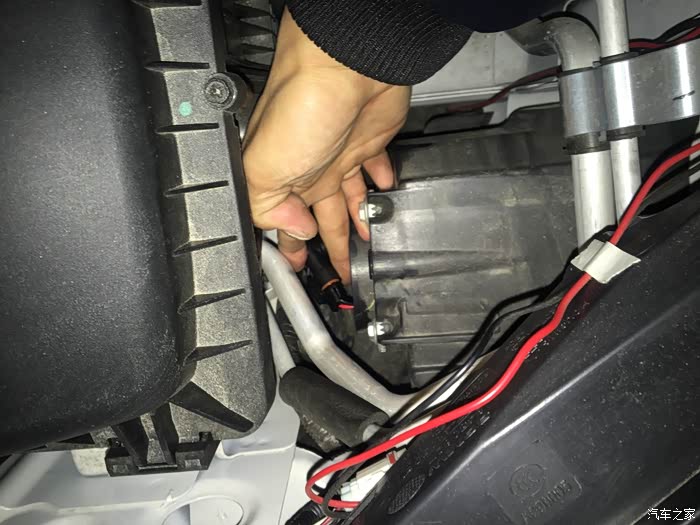

卖家说右边的不用拆滤芯盒,于是我用上了武林绝学,二指禅!

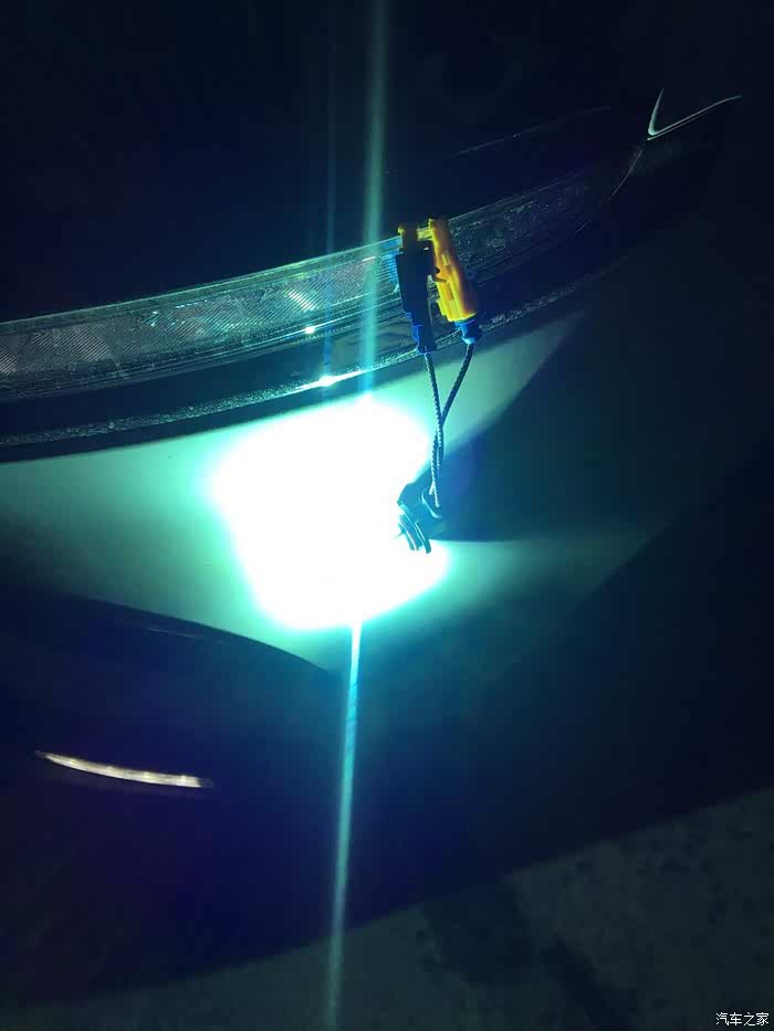

连上后通电试试。

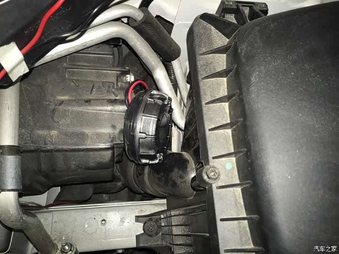

插上以后的样子,多余的线都塞到了透镜下面

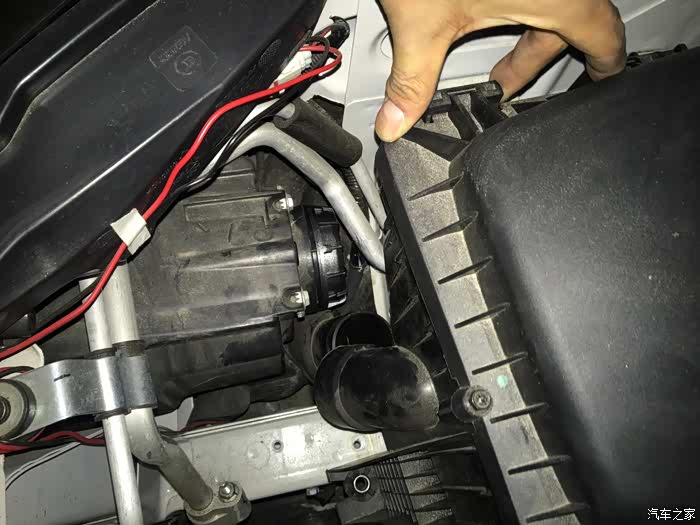

卖家骗我,安定器这个盖子根本塞不进去,只能拆空滤盒

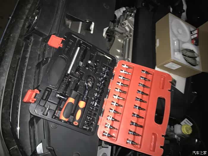

上家伙!很实用的工具箱!
空滤盒不用拿走,挪出个塞进去的空间就好啦!

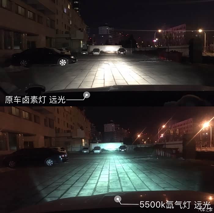

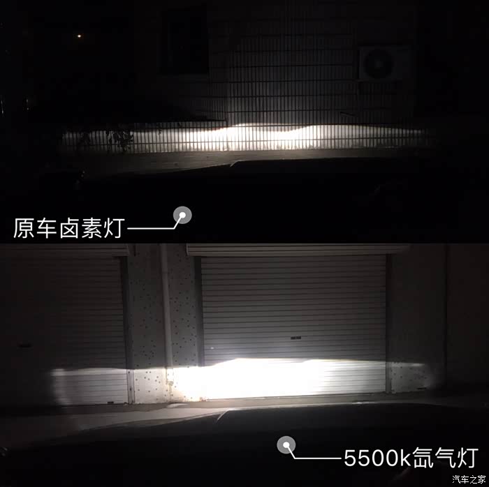

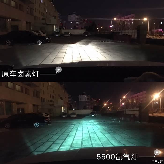

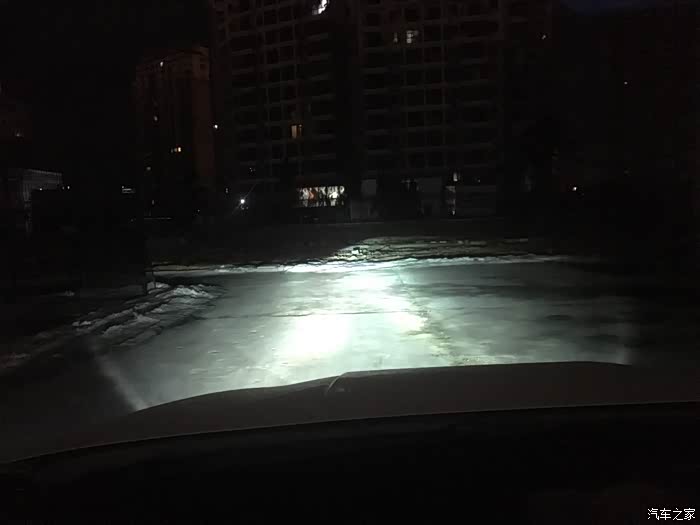

今晚上特意拍了几张对比图,发给各位看官看看。 如果原车卤素灯打5分,这个氙气灯就是7分。三百也算值。
这是不开灯的路面照片
这是开启近光灯,氙气灯明显比卤素灯 更远。宽度没有明显提升。
开启远光灯,这时区别不大,宽度并无明显提升。

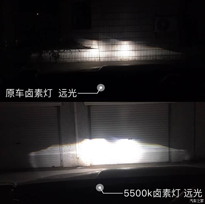

离墙4米左右,近光灯切线对比。
离墙4米左右,远光灯切线对比
换了个更黑的路面,不开灯。
开启近光灯
开启远光灯。
三百大洋的氙气灯 提升了大概20点亮度, 两侧光线的宽度 并无明显,如果要提升宽度还是建议更换透镜。 现在的样子应该是 原车透镜性能的极限了。
