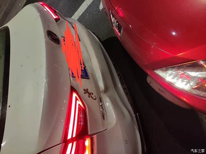

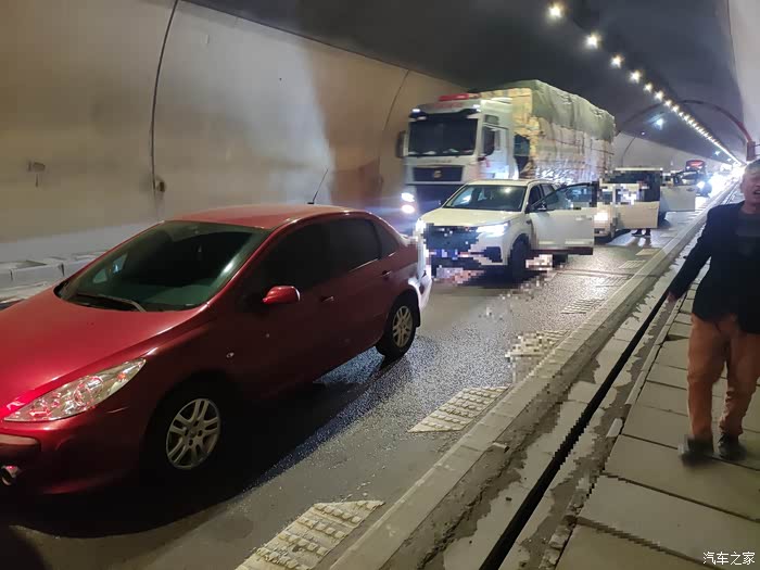

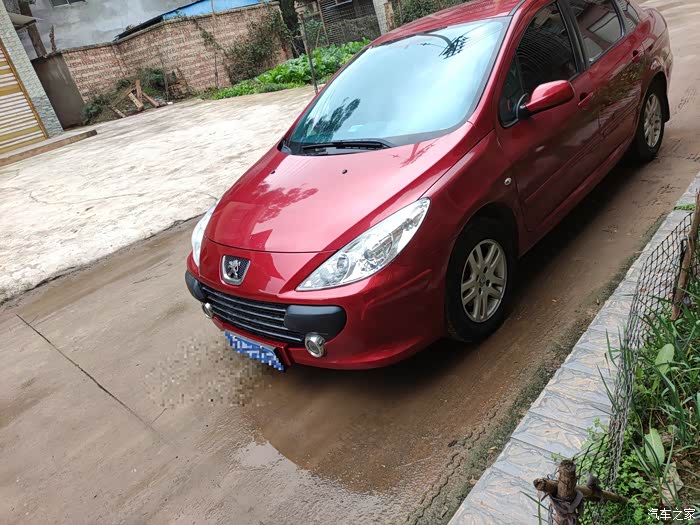

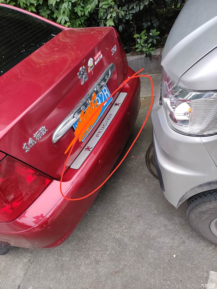

另外最近又被别人撞了,这已经是从买来到现在第四次了,这次是隧道连环追尾,刚好刹停就被后车顶上去,不过小标致是真皮实,最后只有一些掉漆。
前车
这架势真能吓死人,最前面的车那哥们吓得报警时手都在发抖
对方保险换了新保险杠和中网,看起来确实嘎嘎新
还换了后保险杠和这个条,崭新小狮子真好看
得了,又是免费修车,同事都笑我是不是有毒,车越开越新,我也不知作何感想。
所以开车还是要集中注意力保持车距,安全最重要。

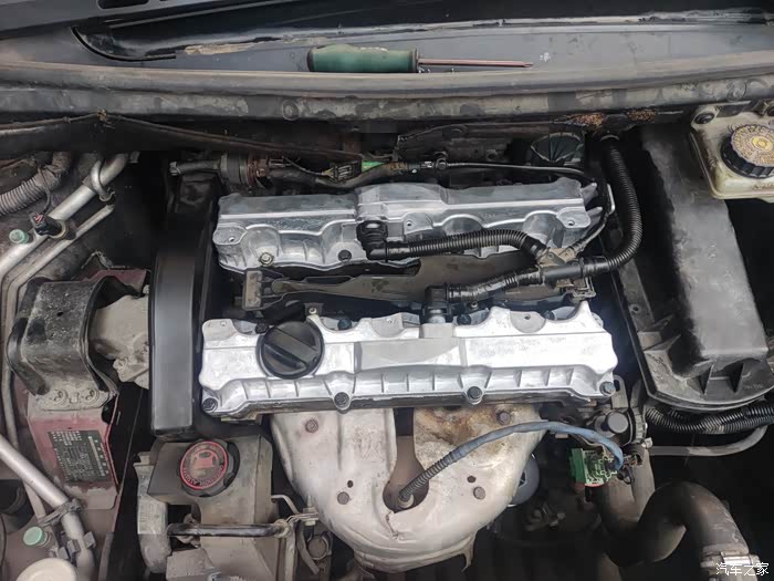

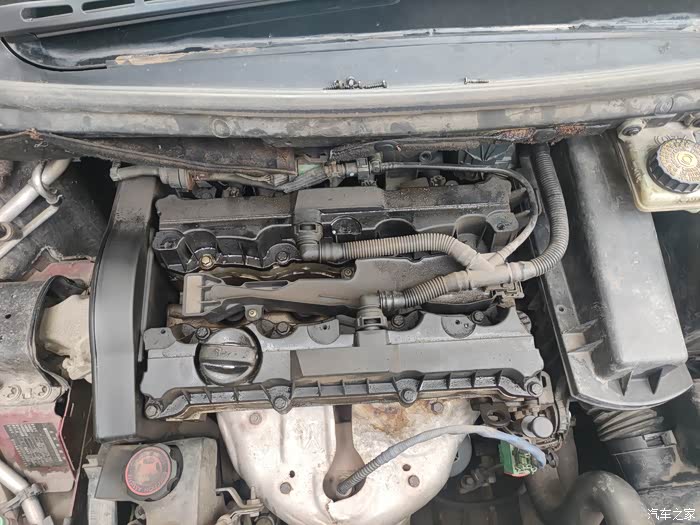

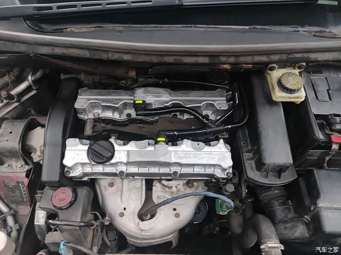

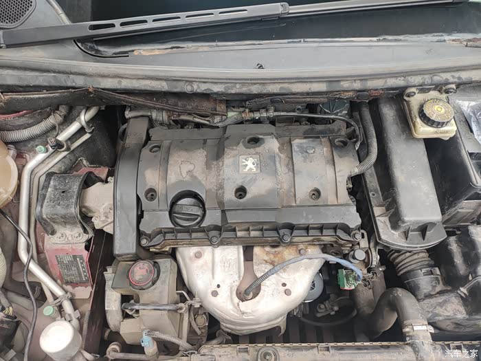

言归正传,这次更换铝合金气门室盖,论坛有很多教程就没有仔细拍照了

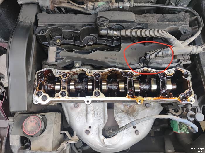

原来的盖子,渗油有点严重
直接拆掉装饰盖
拔进气管的时候得小心,塑料件太久老化了就变催了,就会像我这样
,另外这油泥多的无法形容了,我拿纸巾慢慢擦了一些,估计前车主从来没保养过

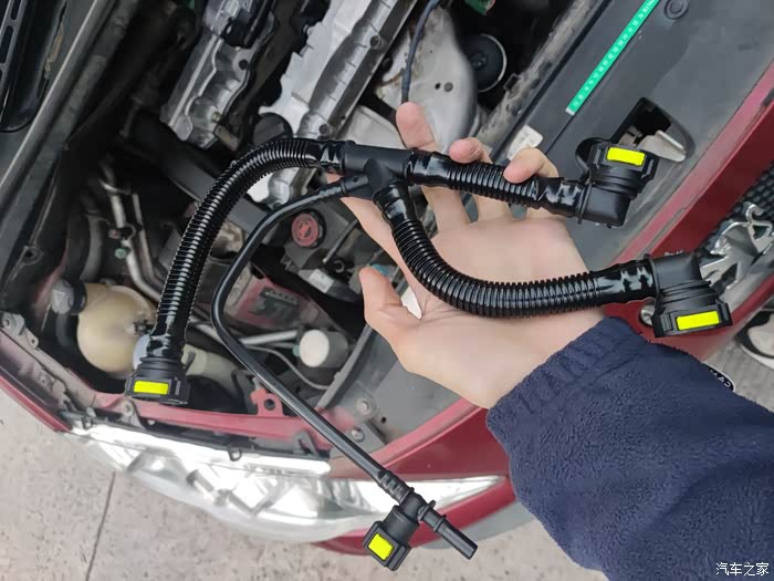

暂时拿电工胶布缠了一下,将就用着,换完了感觉很清爽
几天后重新买的管子到了
直接换上
有一点是铝合金的盖子上用来固定装饰盖的孔是没有螺纹的,我是随便找的几颗螺钉装上去,只要稳固就行了,不过不要太长,这样顶穿了铝合金盖我猜测压力大了应该也会从螺纹缝隙里面渗油出来,当然只是猜测。

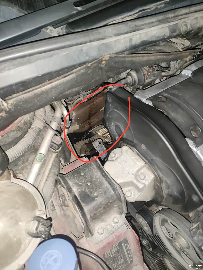

另外发现此处有渗油和漏水的痕迹,不过观察了个多月发现没有变化,应该是整备的时候油掉了一些在皮带上撒上去了

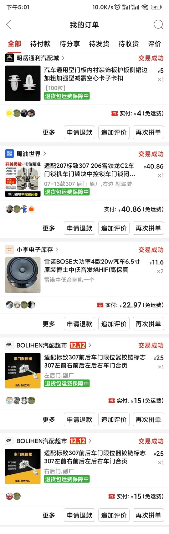

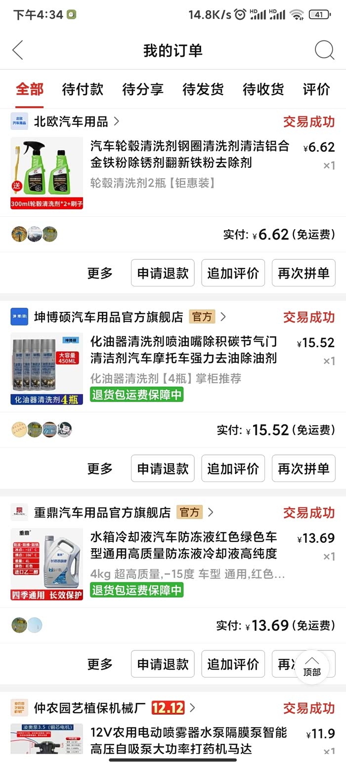

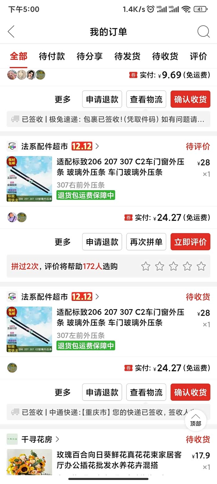

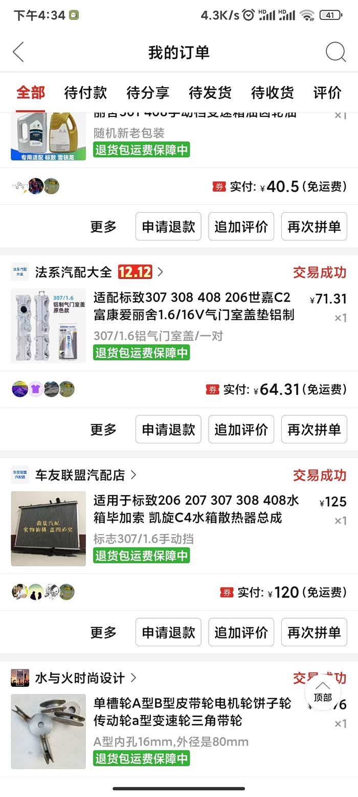

另外附上买的配件,都是拼夕夕,哈哈哈,主打一个性价比
最后上次去京东养车换轮胎,师傅检查水箱有渗水,到报价560,工时120,还是自己换吧,过程没有拍照,因为十一月份的时候实在太冷了,穿个睡衣和凉拖修车也只有我了吧。
换水箱是很简单的,但需要注意:
1.需要冷车更换,不然小狮子八九十度的水温可不是闹着玩的;
2.还是要拆保险杠,我记得没错的话,其他的就是拔管子了;
3.提前备好一瓶冷却液,反正也不贵,不需要拿盆接着继续用;
4.换完后插管子前我是摸了一些换铝合金气门室盖送的密封胶,不知道这个是不是必须。
最后发帖子的原因是想分享一下自己整备全程(当然只是平时的小毛病可以自己动手,大修啥的还是的去修理店),也方便像我一样被工时费劝退的车友们找不到教程而烦恼,哈哈哈,中途有什么错也请各位前辈指导。

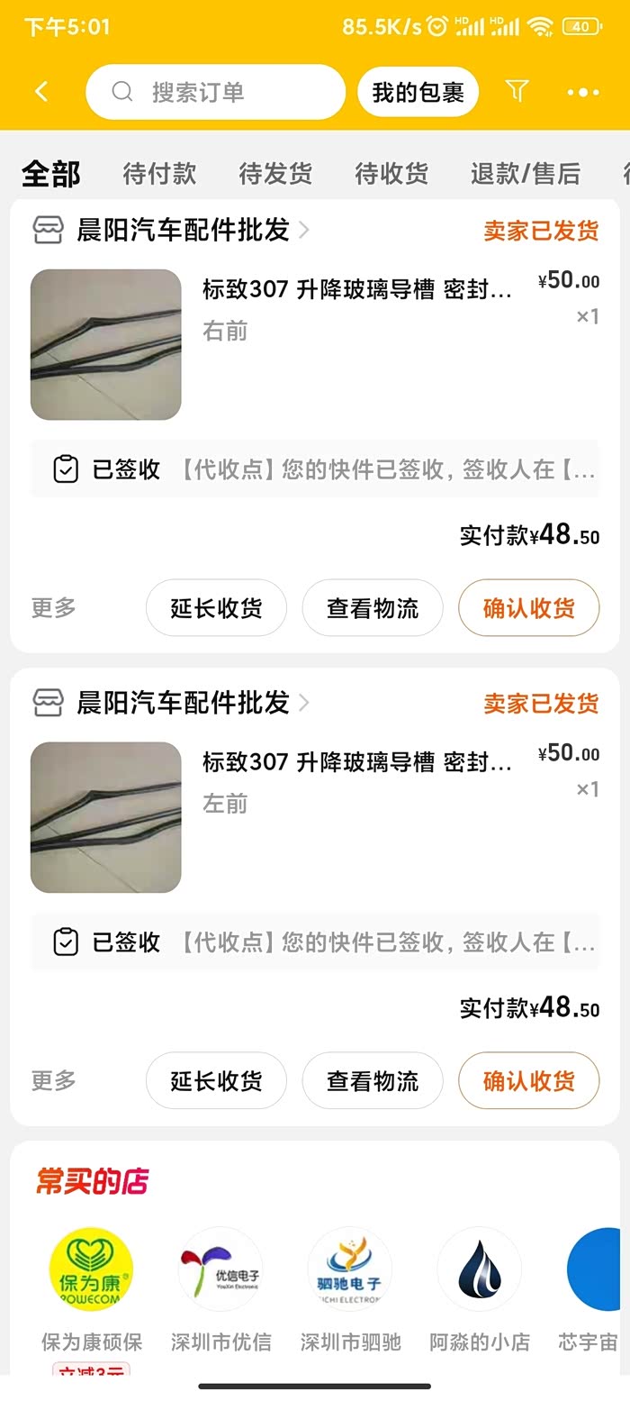

最近又买了车门限位器和锁块,还有前车门的车窗泥槽导轨,和外压条(换这俩的原因是车窗玻璃升起来的时候又卡又慢,有时候还会误触防夹手导致升不上去),材料已到,忙完这阵再慢慢干
换水箱是很简单的,但需要注意:
就是这个导轨,这个件是真不好找,还是在马云哪儿买的
下面是买的配件,指着便宜的买
