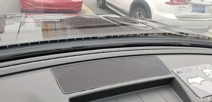

首先我的是380豪华加装蛋拿的(其他加装的东西就不介绍了),这个中控看得出是人工切割的吗?提醒一句,如果加装丹拿不忍心切割中控的,我建议不要改装了,因为咱们这个车中置喇叭太重要了,有车友少装了中置,效果差非常大的。
人工切割加装蛋拿高音中置

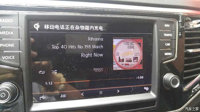

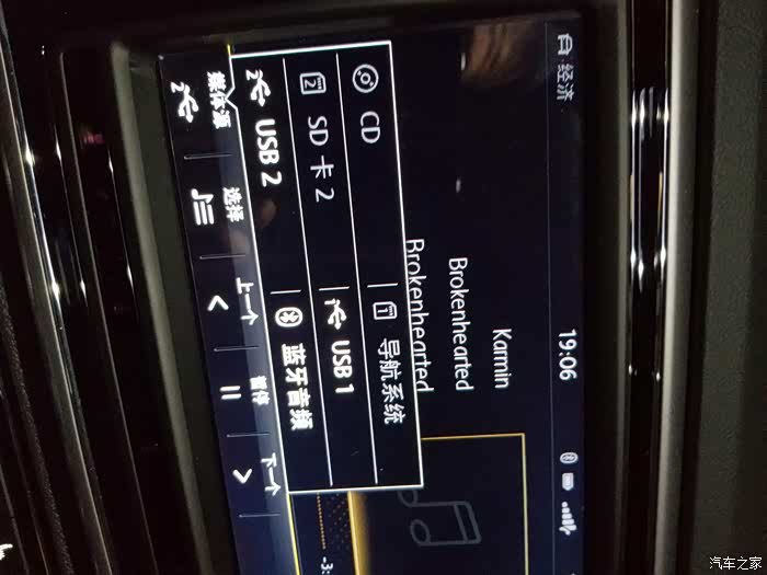

这个是用U盘播放的(我还加装了无线充电,超级好用)。
这个也是用U盘播放的。

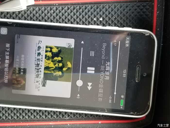

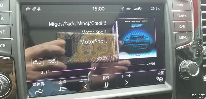

这个是用iphone(网易云音乐或者qq音乐)+数据线直连播放的。
特意拿旧的iphoneSE放歌

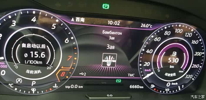

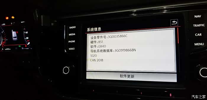

我的车是17年9月生产的,380豪华版麻老红。
MIB主机866C,软件版本号0840,今年的新车应该是更高的版本号,新版本rom应该支持更多的音乐格式。
如果你们的比0840版本低,应该找屎S店可以刷高版本的。

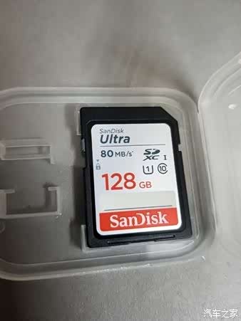

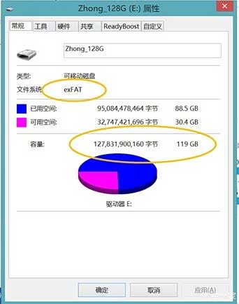

咱们坦克是支持128G 高速SD卡的,不要怀疑!
128G大卡
卡买回来默认格式化为 exFAT,咱们途昂是支持的,exFAT格式是专门针对闪存的文件系统(如sd卡和u盘),这种格式兼顾大容量文件存储、传输性能和寿命。
另外你要格式化为FAT32也可以,因为FAT32支持最大分区128GB,最大文件4GB(大文件就不支持了,后续你想换9.2寸MIB放某国动作片就不能放高清的了)。
坦克可以支持exFAT的!

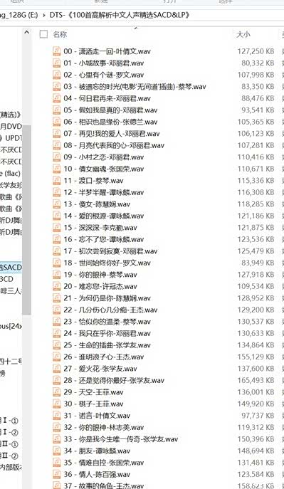

坦克支持多种格式的音乐播放,我测试mp3、flac、wav、w4a、avi(有声音没有画面)

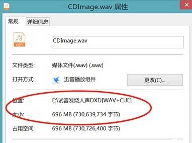

我下的无损的歌曲,一般是一百到两百兆一首歌,咱们途昂就算是700兆一首歌的也可以播放!
一两百兆一首歌是可以播放的
一首歌700兆也可以播放

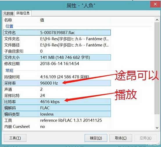

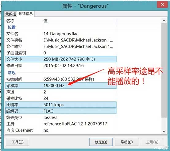

经过我的测试,歌曲能否让咱们坦克车播放,关键就是采样率、比特率、编码。
采样率96000Hz也可以播放!
咱们大坦克不能播放的歌曲,主要是过高的采样率和编码器比较冷门

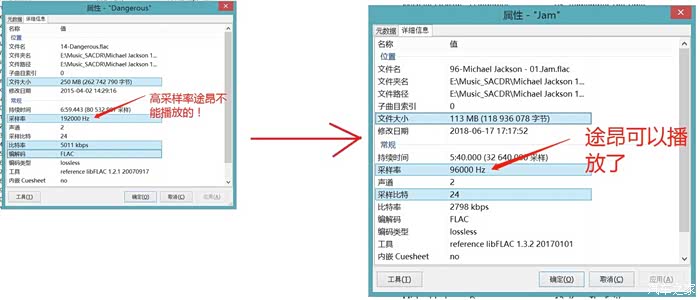

重点来了!我发现不能放的歌曲,主要跟采样率有干系,太高了,就不支持了,而比特率不是太重要。我测试发现咱们坦克最高支持 96000Hz。
高采样率是无法播放的,这种歌曲只能专用的音乐播放器才可以播放。还有就是有些编码器比较冷门,咱们坦克也无法播放。

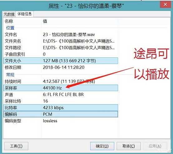

比如我下这首歌,途昂也是不能播放的,原因是歌曲编码是双声道,但实际藏着6条声道,这种非标准的也放不了
解决办法只有一个,就是对歌曲重新编码
只要是咱们坦克播放不了的歌曲,咱就在电脑上转码,一定可以放,方法如下:

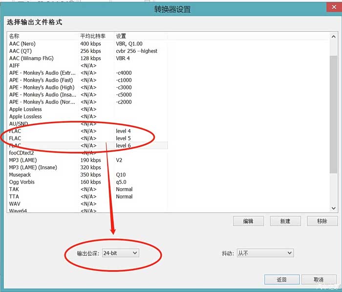

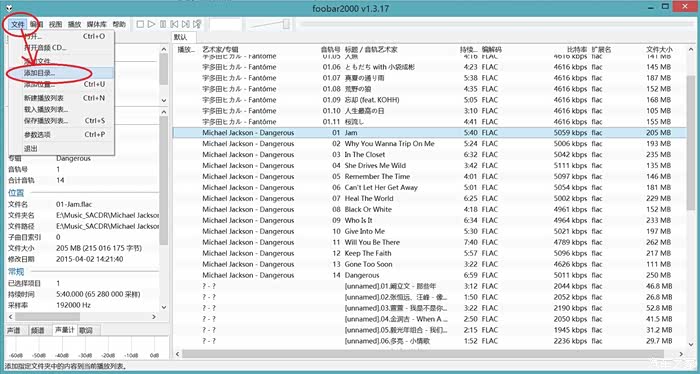

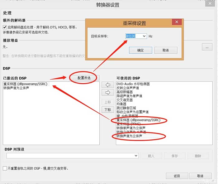

先导入歌曲目录,右边就会出现目录里面的所有歌曲

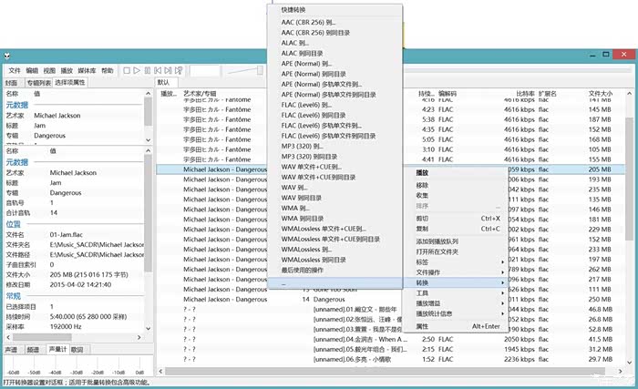

选择MichaelJackson的高采样率歌曲,然后鼠标右键点出菜单,点击转换,再选哪个。。。
重新设置输出的采样比率(输出位深)、采样率(重取样频率)
设置输出位深24bit(个人觉得太高了听不出来)
设置44100Hz输出(最高选择96000Hz也可以的,其实普通人超过20000Hz已经听不不出来区别了,如果你耳朵牛b就设置高些)。另外如果歌曲本身不是DTS5.1声道的,最好把它转为立体声(2声道),这样文件体积小点,关键是减少主机的兼容性。
点击转换后,就自动转换了,原来采样率192000Hz的MichaelJackson歌曲变成96000Hz歌曲了,咱们坦克可以播放了!!!!!!

这首歌就真的的是DTS5.1了,6个声谱完全不一样,咱们途昂是支持播放的,但我耳朵不灵敏,实际效果我没听出来

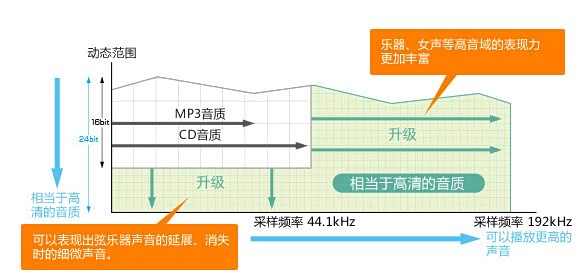

『高解析度音频』这个或者叫做无损音频也可以,CD并没有收录全部的声音,在以往我们听到的CD中,录制的声音仅是必要的一部分,并不是全部的原音,删除了声音的一部分。 而高解析度音频包含了许多声音的信息。信息量,包括"声音的厚度、细腻度、深度、声压级"等与以往有较大的差别。也就是说,高解析度音频的音质超越了CD。高解析度音频的音质更接近原音,可以感受到歌手的气息和现场的音乐感等以往CD中无法聆听到的细节及氛围。从数字化的角度(HZ/bit)来比较高解析度音频与CD以及MP3的区别,如下图所示:

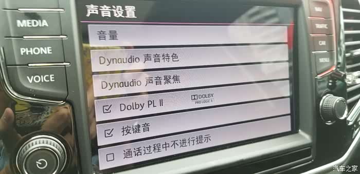

加装丹拿音箱后,出现菜单 Dolby PL II,其实就是 Dolby ProLogic II 技术了。
『Dolby ProLogic II』坦克里面丹拿有这个选项,中文名字叫杜比定向逻辑II,是将经杜比环绕编码的信号(2/0信号)恢复为5.1声道的解码方式,这是在杜比定向逻辑(Dolby ProLogic)的基础上发展起来的新制式。官方网站 https://www.dolby.com/cn/zh/technologies/dolby-pro-logic-ii.html
这种技术主要作用是兼容传统的单声道或者双声道方式保存,而不必修改电影发行的版式,将经过压缩的5.1声道信息通过传统的双声道方式保存,播放时经过解码芯片解码为5.1声道或7.1声道,让使用者享受到家庭影院的效果。对于立体声格式的音乐,它可以营造出令人信服的3D现场感声场,并且是将环绕声体验带入汽车音响领域的理想技术。最常用的方法就是耳机播放时候,Dolby ProLogic将其营造出3D声场效果。
实际在车里面我拿人声歌曲测试,效果是不打开时候人声感觉就是中置和左右发出声音,如果打开这个杜比ProLogic II,就感觉整个在驾驶舱到处是歌声,立体声效果非常明显,比如“大阪城姑娘”,非常棒的效果。应该是Dolby ProLogic技术将歌曲拆分成多个频段往不同的喇叭输出,所以打开Dolby后,不是每个喇叭发出声音一样的,这也解释了为何有车友缺少中置喇叭后感觉效果差很多的原因!
但我发现有些歌曲打开后会出现嗡嗡声和共振的杂音,这应该是杜比解码恢复5.1声道不理想的结果了,这种歌曲你可能要手动关闭杜比效果。

菜单 Dolby PL II,车友可以根据歌曲情况打开和关闭来获得更好聆听效果。这里特意感谢 深圳 范总 帮我升级了丹拿的一个程序,使得效果更好。
