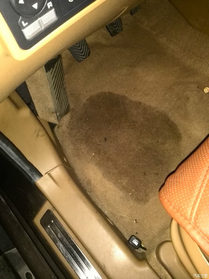

主驾不知从什么时候就开始漏水,无意中在整理垫子里发了下面全湿了,全部掀起来看发现积了好深的水,积在底盘上的水都可以用来洗脸了。

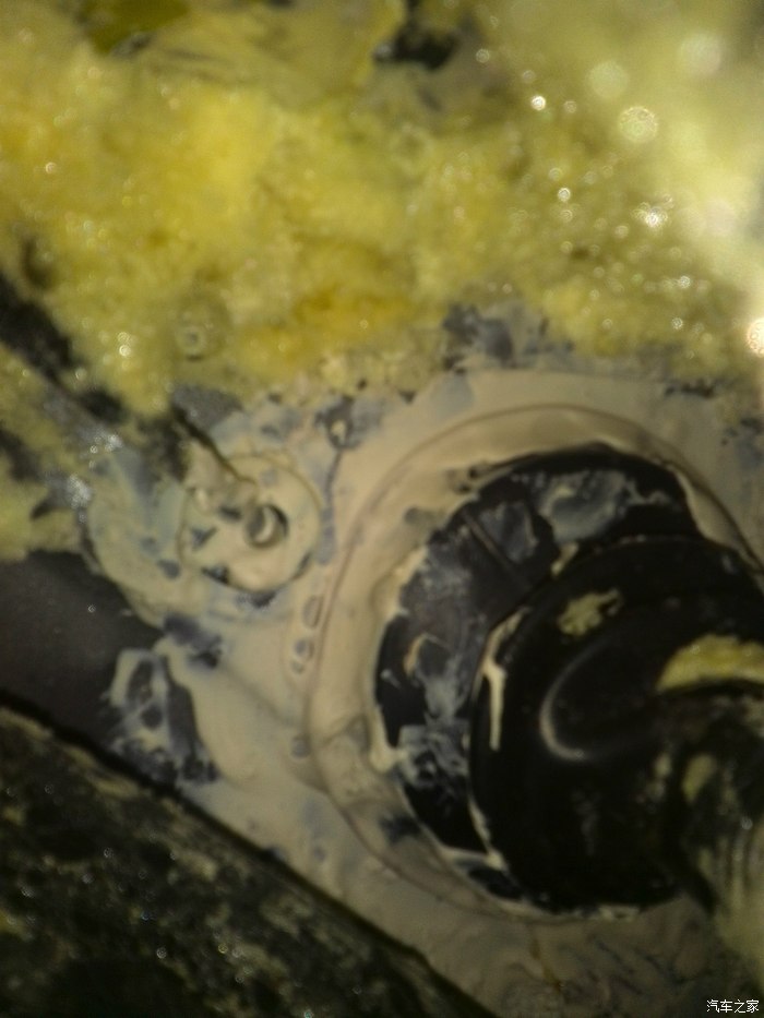

研究了好些时间,终于发现是左轮翼子板里从机仓里出来进到车里的线束处漏水(看过其它车友也是这个位置漏水)。好在问题不是很大,自己动手就能解决,在五金店里买了瓶密封胶从外面把线束胶盖全打上胶水:
