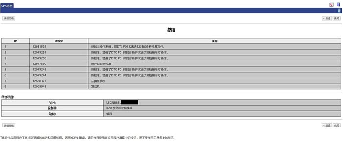

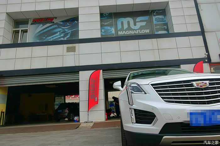

联系到Trifecta北京的代理商,到店里聊了一下关于XT5的一些技术问题,老板很专业,做通用性能很多年,应该说美系车他们都很了解吧,回答了我关于用车的很多疑惑,比如停车不要N档啊,早上着车为啥冒黑烟啊(说通用的车都有三元预热功能),多久换各种油液啊之类的问题。聊到程序升级步骤,要先把原车的ECM(发动机模块),BCM(车身模块),TCM(变速箱模块)升级到最新版本,然后把车架号以及我的车的操作系统信息发到TF美国工程师,然后他们会根据我的车单独为我调试一个程序,要两个工作日后再来升级。升级原厂标定的过程就跟在4S一样,设备也和4S一样,过程我在屋里打游戏没拍下来,要了几张图给大家展示一下。

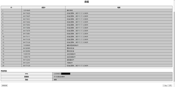

这就是传说中的BCM车身电脑最新标定,8位的数字都是版本号,在这里要吐槽一下4S的技术人员,明明我的车原厂标定有更新,非告诉我没有,到最后还是TF的技师帮我升级的,他们也有4S那个蓝色的盒子,专业的。
发动机ECM标定,这个也升级到最新版本的了先。像我这种IT男,所有设备的BIOS,手机系统,电脑操作系统永远都用最新的,恨不得Beta版本出来3天内肯定会升级。所以当我得知原厂标定有更新但是4S技师不给我升级的时候,那种心情大家可以理解的。

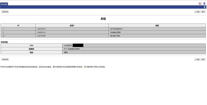

这个是变速箱TCM标定,比那几个少了好多。

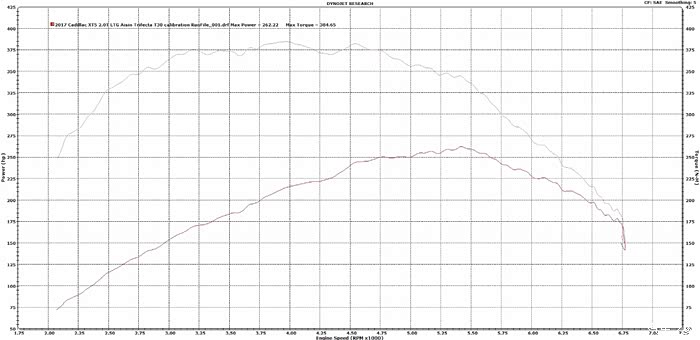

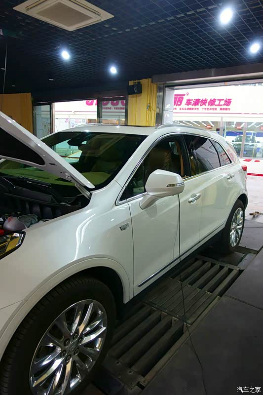

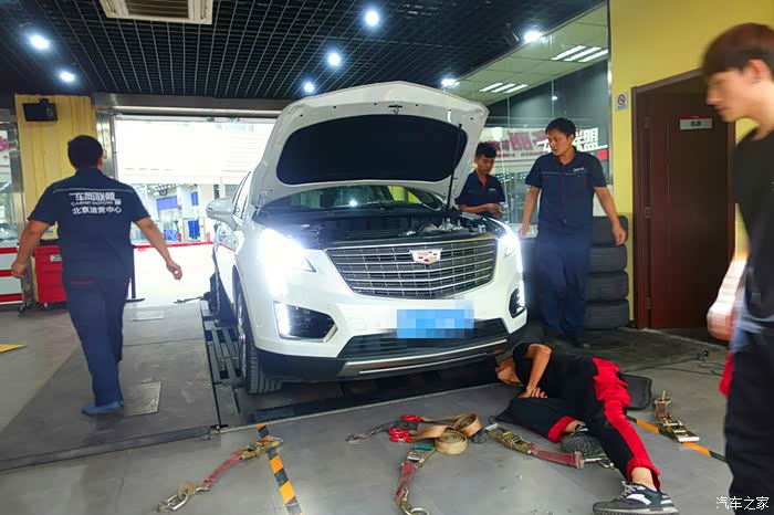

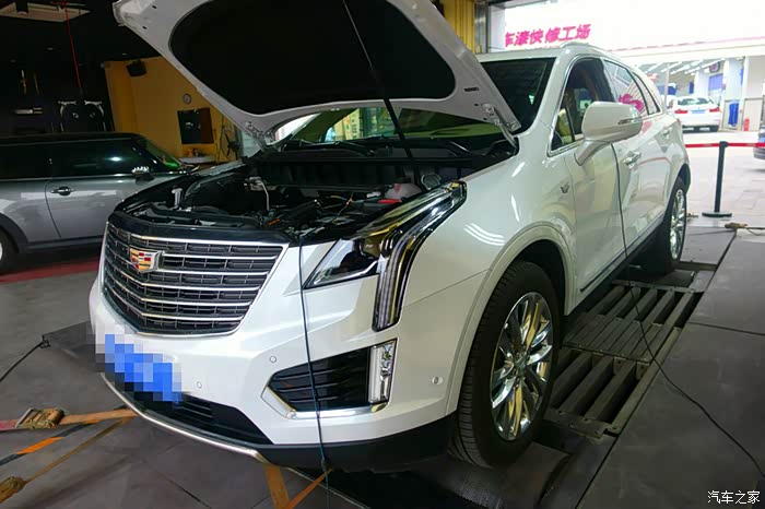

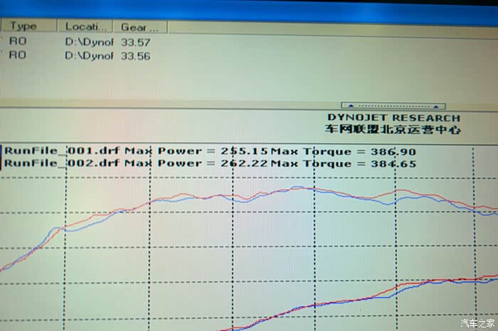

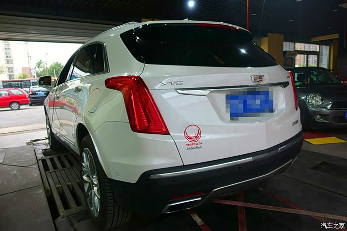

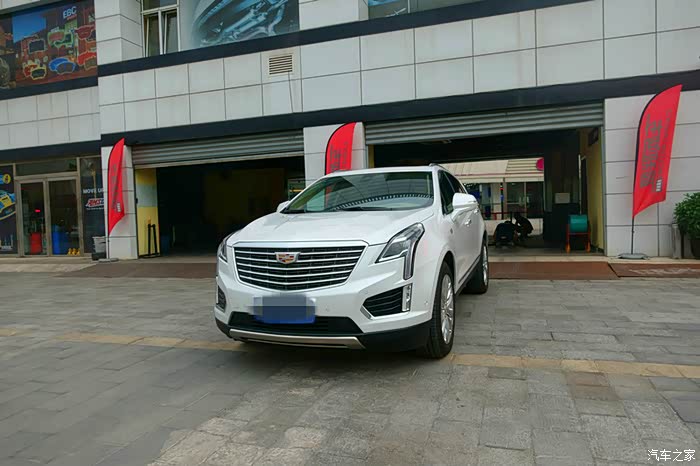

刷程序的时候我们直接约着上“马力机”了,位于某改装市场内的一家店,他们有美国专业的Dynojet 四驱马力机,据说是世界上最准确的单滚轮马力机,说可以承受2000匹动力。店里的师傅们手脚利落,几分钟就把车固定在机器上,开始测试。最终升级完电脑的成绩是四驱轮上262匹马力,据说要是前驱的还能大几十匹。对这种马力机测试我不是很懂,但我觉得最重要的还是升级后的驾驶感受,毕竟还是一台家用车,要兼顾家庭使用。
本人最喜欢的角度。
师傅们手脚利落
这都趴地上了,多敬业

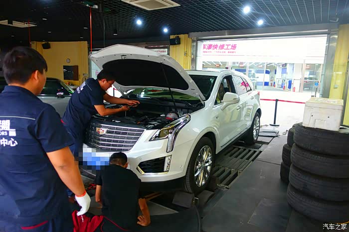

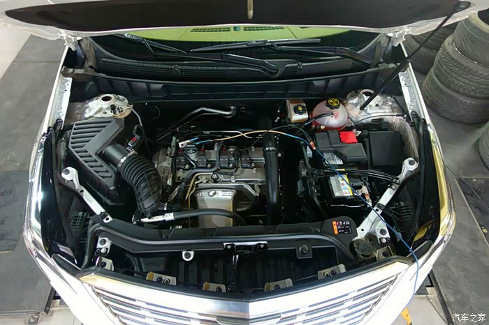

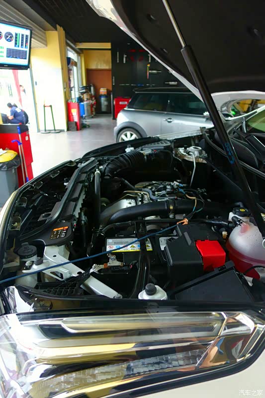

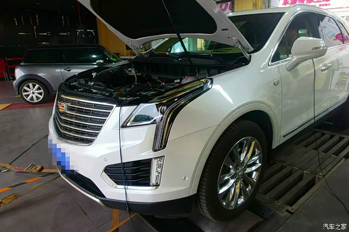

打开发动机盖子接几根什么线,说是检测发动机转速的。

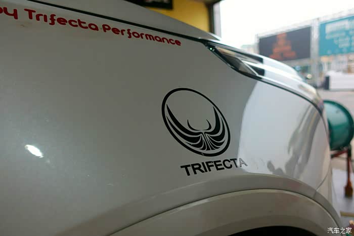

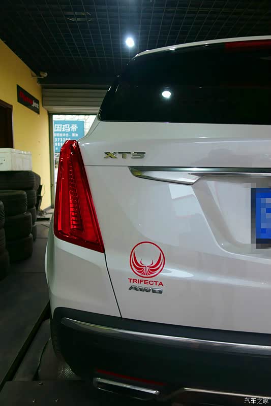

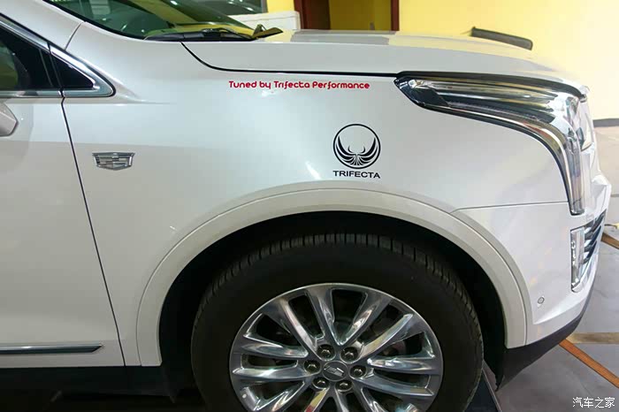

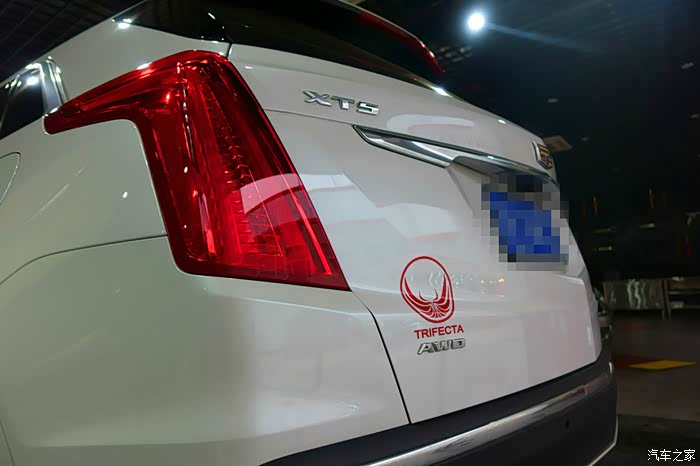

TF的贴纸,反光的还挺好看。

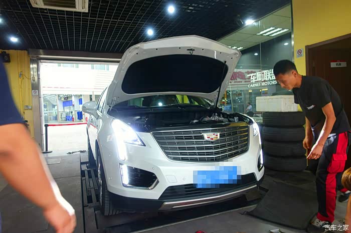

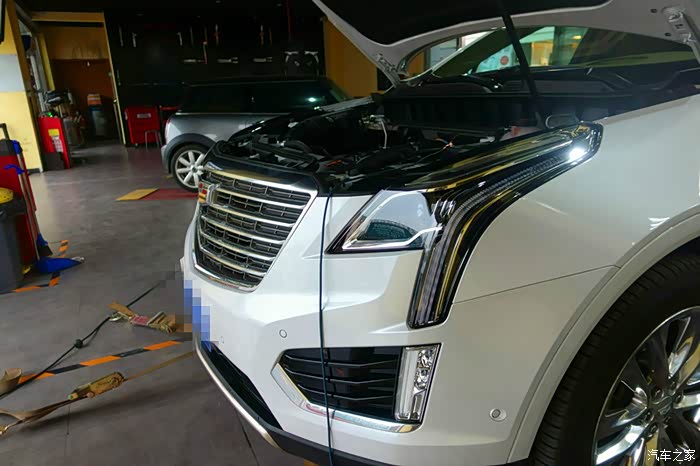

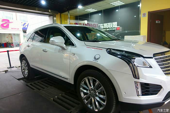

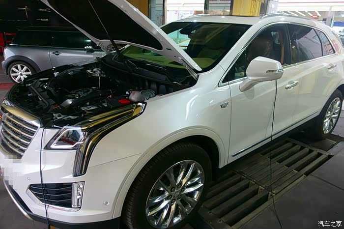

车已经在机器上架好了
发动机舱很空旷,要是一台V6在里面就好了。
准备开始
一遍完了停下休息一下。
又跑一遍。

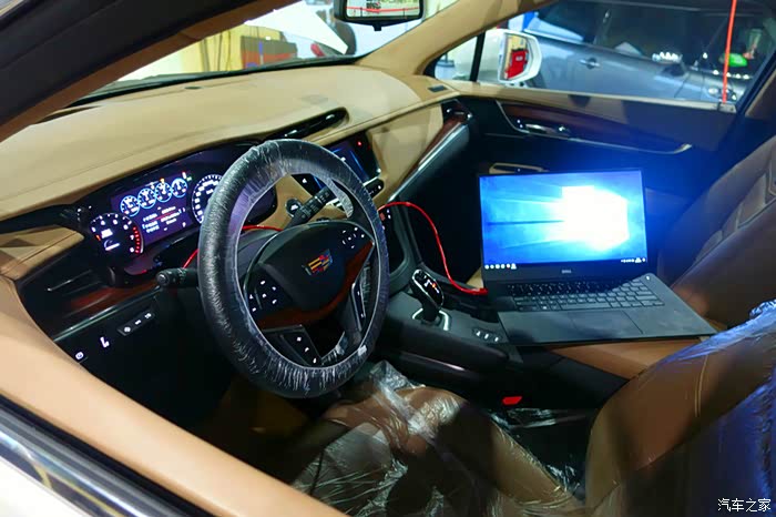

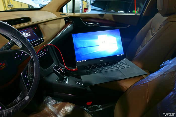

过程中电脑一直接在车上,说是读取车在马力机上的工况

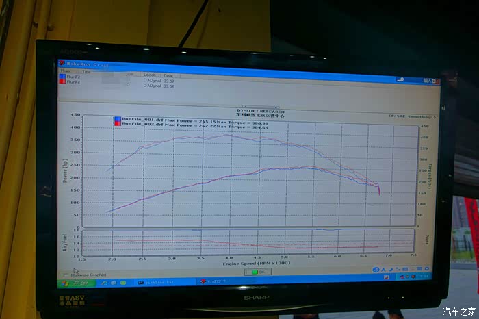

数据来了
这是后来传给我的标准马力机图
说说详细的感受吧,升级程序后,油门明显变得轻和灵敏,感觉加速那种延迟的感受没有了,变速箱反应也很迅速,升档感觉比之前还要快,但是低转速动力明显比之前好,2000转不到就有很好的动力输出。在环路上超车也感觉信心比原来足,需要动力时车就会马上给你动力,不拖泥带水。油耗方面可能大家会问,我本来不是很在意油耗,之前市区13左右,也不是经常短途但偶尔赶上堵车。升级后清零,目前几箱油后稳定在11-12。我个人觉得油耗这东西其实很看驾驶习惯和路况,大家各不相同。

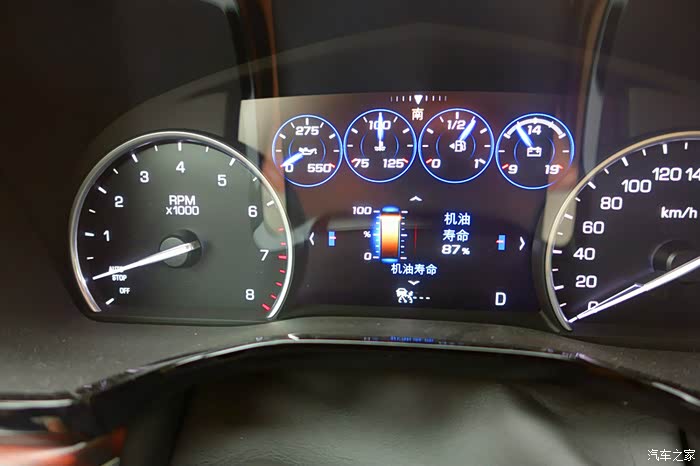

忘了说一下启停功能的使用。升级程序后,系统默认启停功能是关闭的,如果需要启停功能,就打开巡航开关,仪表台巡航亮白色灯,这样就有启停了,相当方便,反正我是一直启停关闭状态,从来没再开过。遗憾凯迪没有把“HOLD”功能加进来,那样等红灯就更舒适方便了。
巡航按键打开亮起白灯,启停功能就激活了
