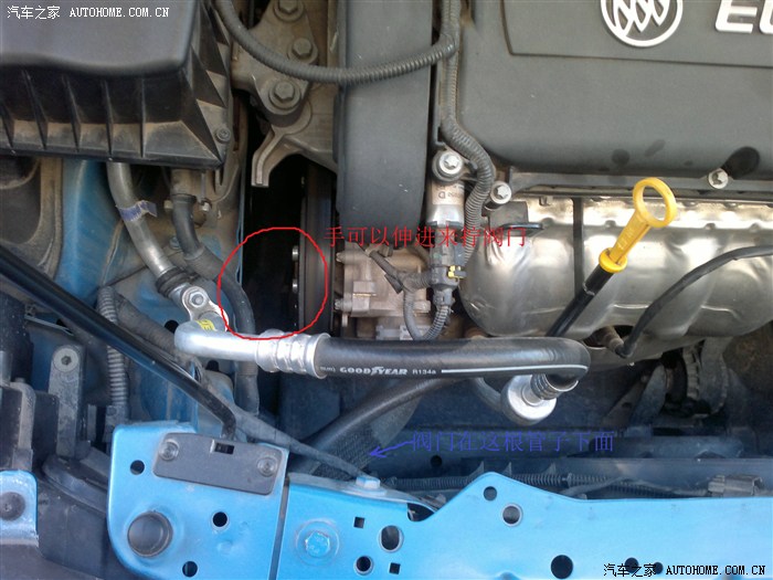

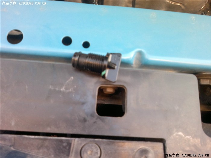

     1)先打开冷却系统放水阀门,那个小阀门位置在下面的图片里有详细介绍。这个小阀门要完全拧下来要不然会流到车底的挡板上。打开水阀跟正常阀门一样逆时针旋转打开,顺时针旋转关闭,之前有个车友的帖子关于这个阀门旋转方向是错误的。

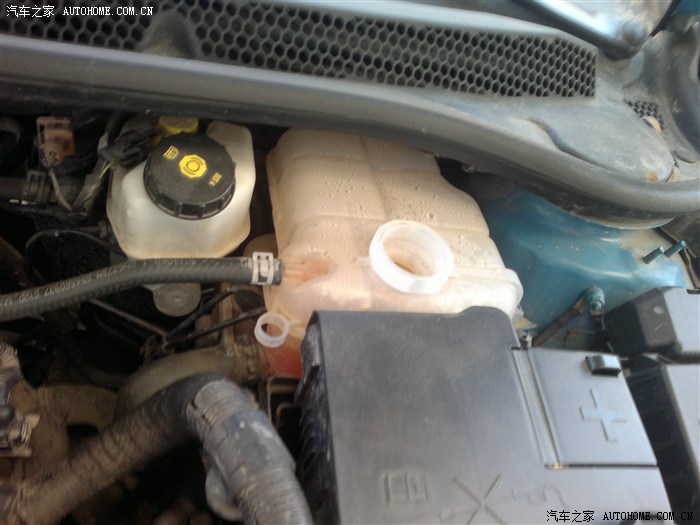

     2)打开冷却液水壶,打开方法也是逆时针旋转,车未完全冷却状态比较好拧。

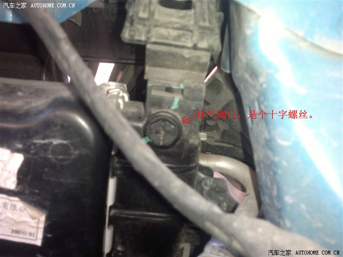

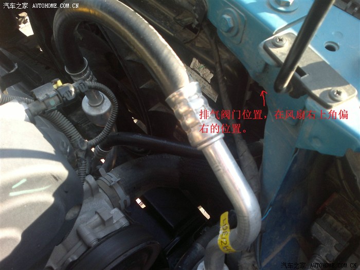

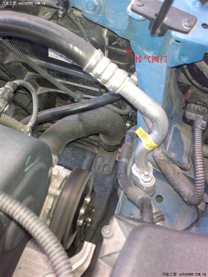

     3)打开排气阀门,下面也有详细介绍位置及打开方法也是逆时针打开,是个塑料十字螺丝。一定要等冷却液差不多排净再打开,要不然会有冷却液溢出。

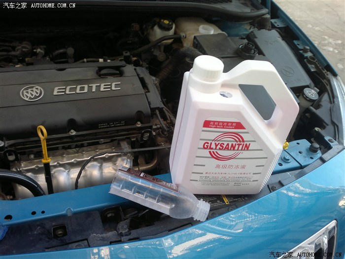

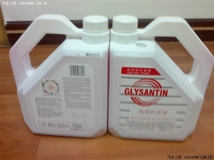

某东购买的防冻液,红色,-45度,4L装,2瓶一共136元。如果不冲洗冷却系统的话买一个4L,再买一个1.5L的就够了。

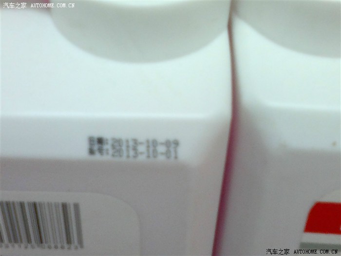

批号相当给力2013-10-01

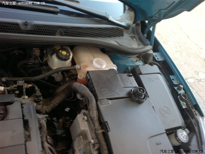

冷却液壶,打开方法正常逆时针旋转,车未完全冷却比较好拧。热车不要打开,危险。

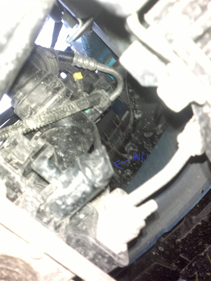

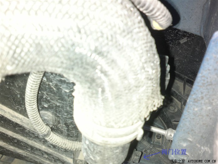

这是个参照物图片,放水阀位置在这张图片左下角那个粗管子,带黑色网罩那个粗管子的下方。可以把手从红圈位置伸进去逆时针旋转拧开阀门。
阀门位置,那个粗管子的右下方就是这个阀门。
从车底网上看的效果。
再来一张阀门位置,能找到了吧。
拧下来的阀门。

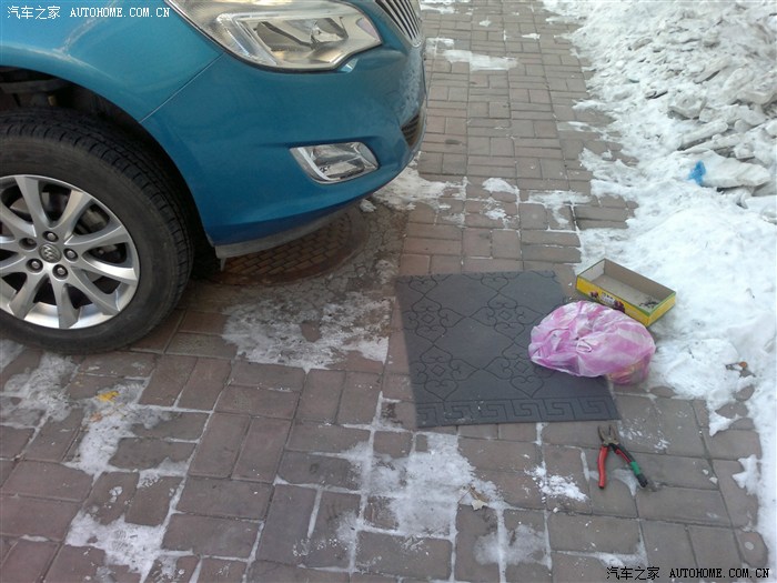

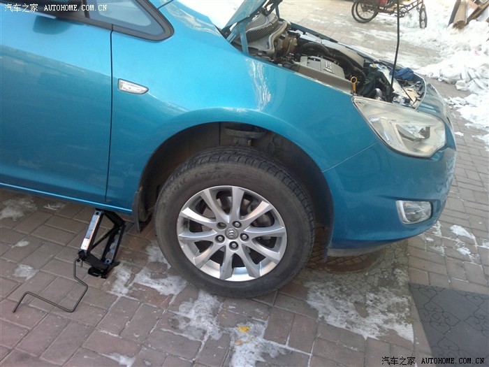

用手拧没拧开所以升起右前轮,建议手刹拉到最高,升起来后再垫几块砖头在车架下面,安全。
用钳子伸到车下面拧开的。

参照物图片,排气阀门在分手右上角右侧,这张照片没照上,看下一张图。
这张可以看到排气阀门了。
排气阀门,是个十字螺丝,逆时针就能拧开。
