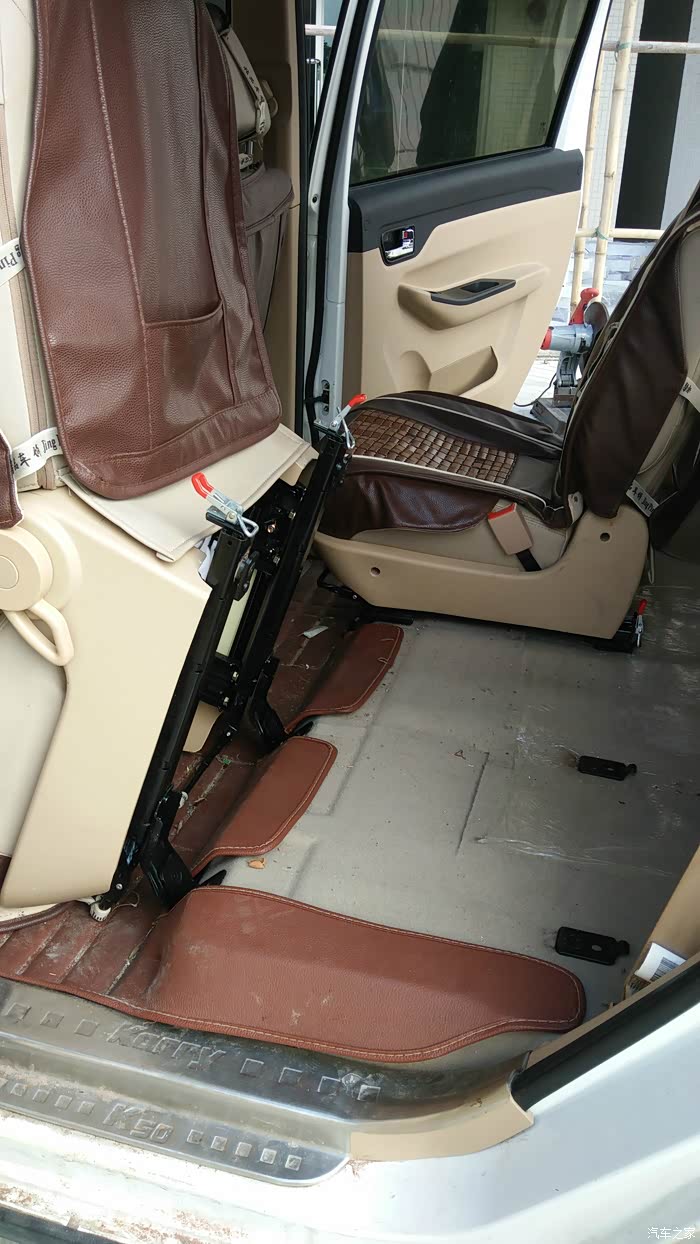

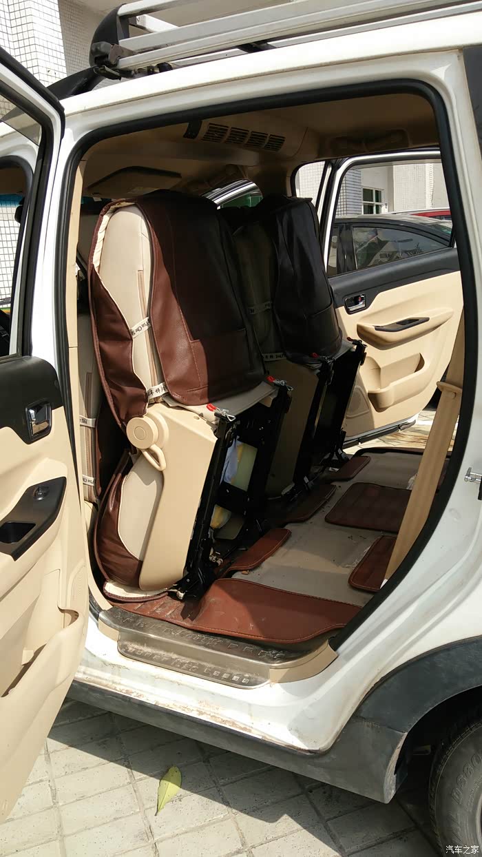

这是7坐的。对,你没看错这就是7坐的K50.先来张装好的整体效果。空间瞬间大好多。爽不爽你来看。

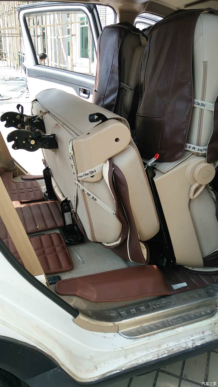

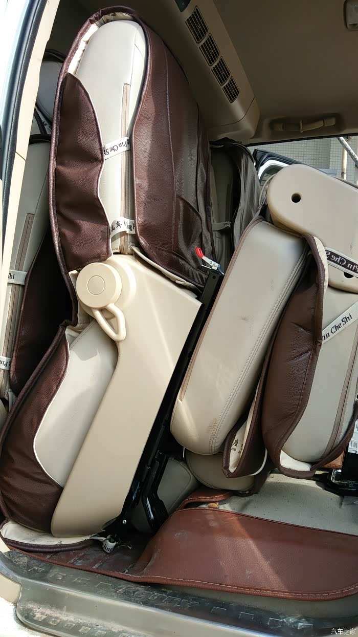

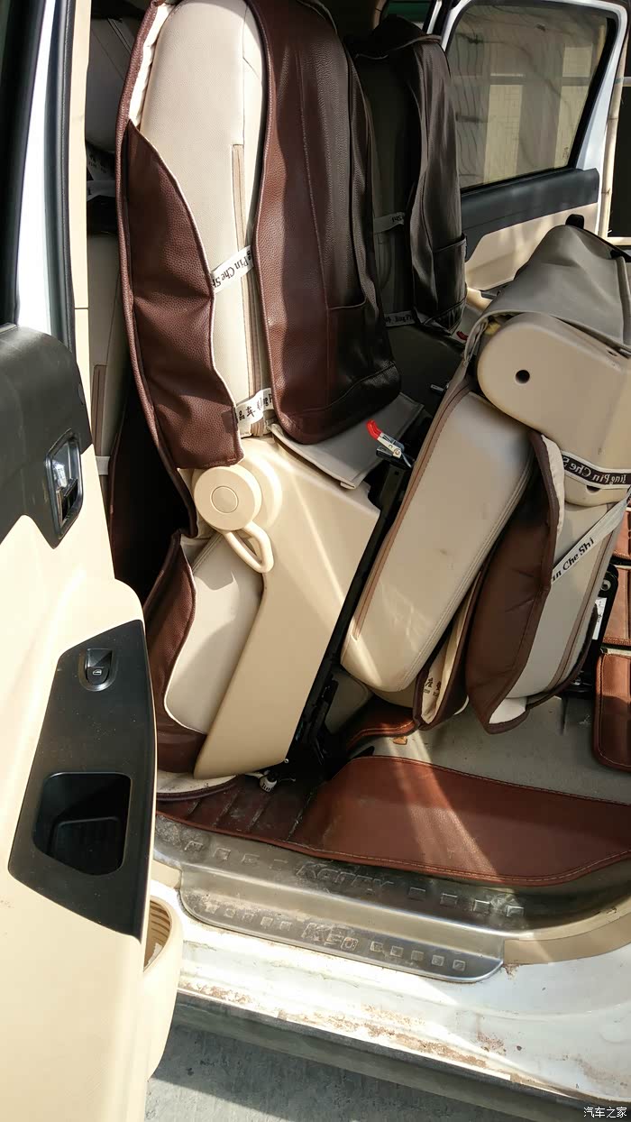

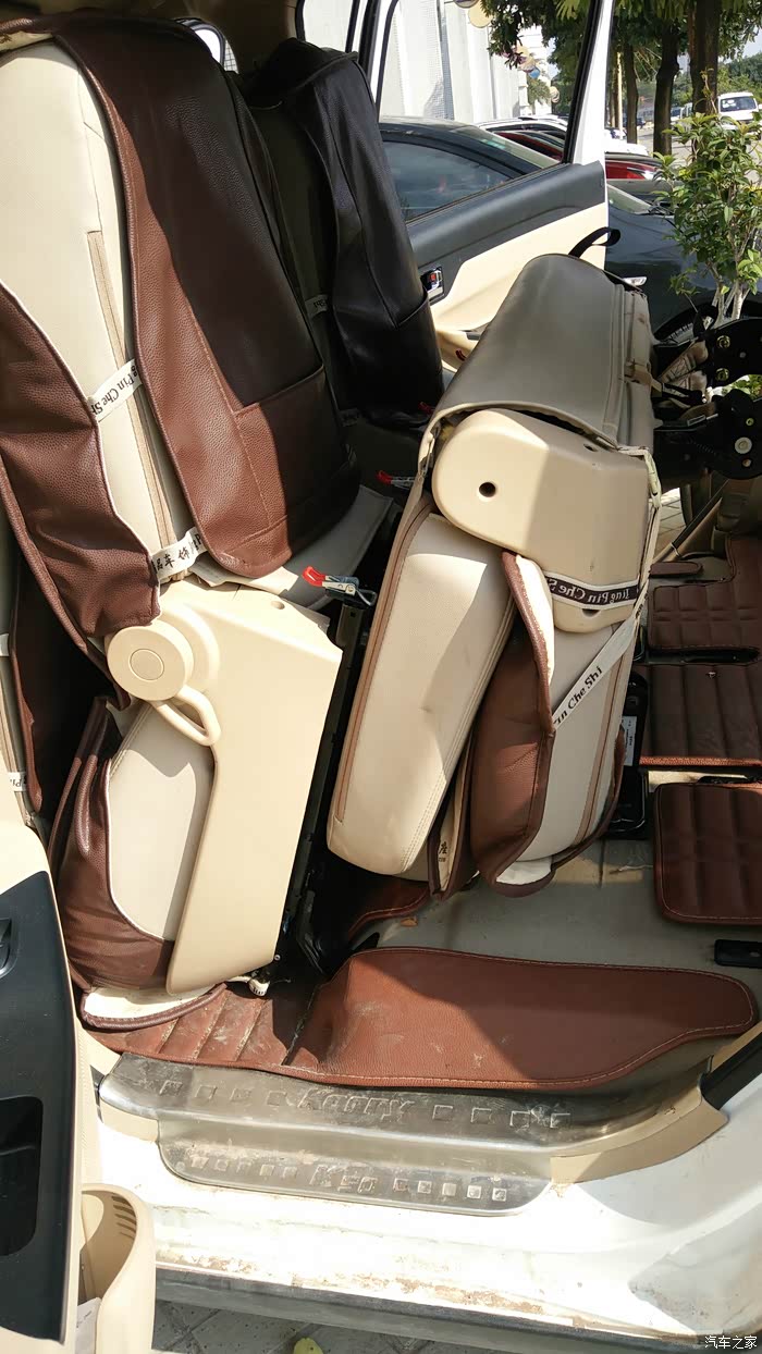

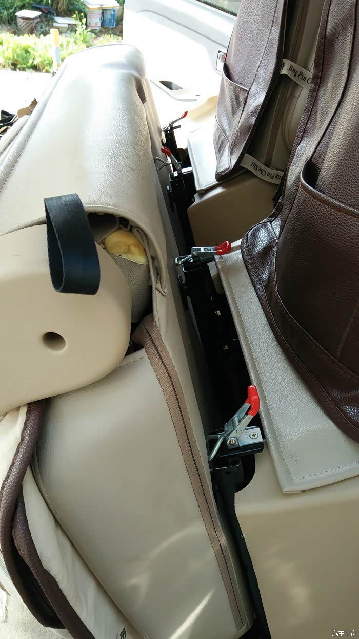

这是从侧边照的,折叠后的中排跟后排的效果

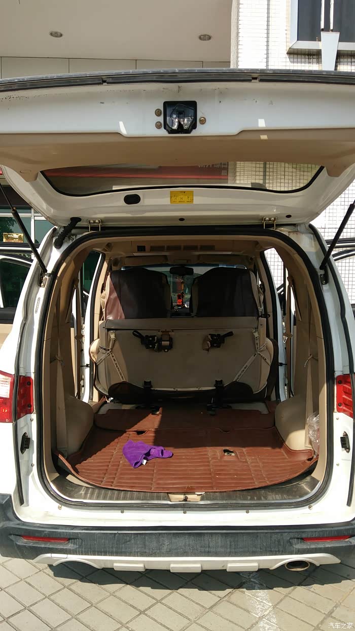

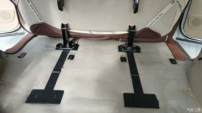

这是后排改装的延伸套件。
这是后排改装的延伸套件。把原来的座位装在延伸套件完美。
这是后排改装的延伸套件测照。

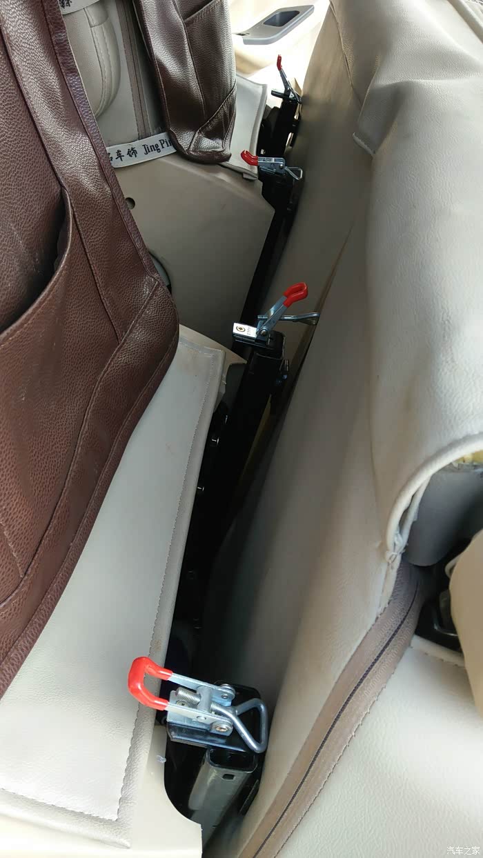

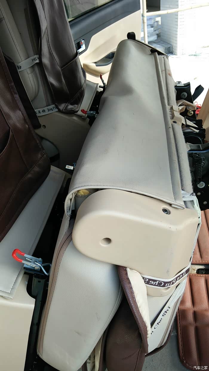

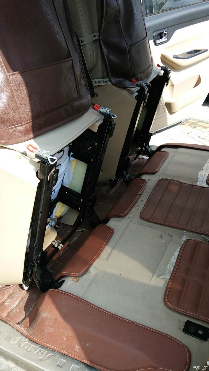

折叠后细节
折叠后细节
折叠后细节
折叠后细节

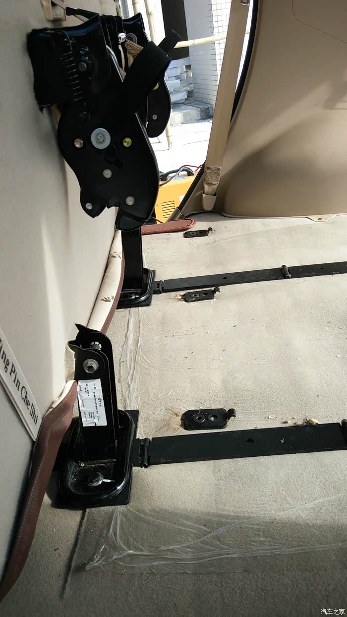

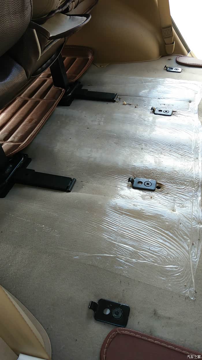

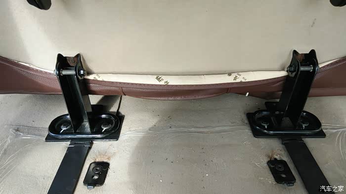

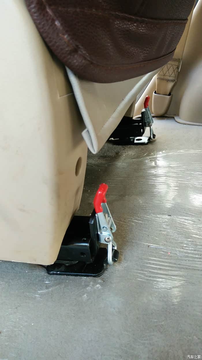

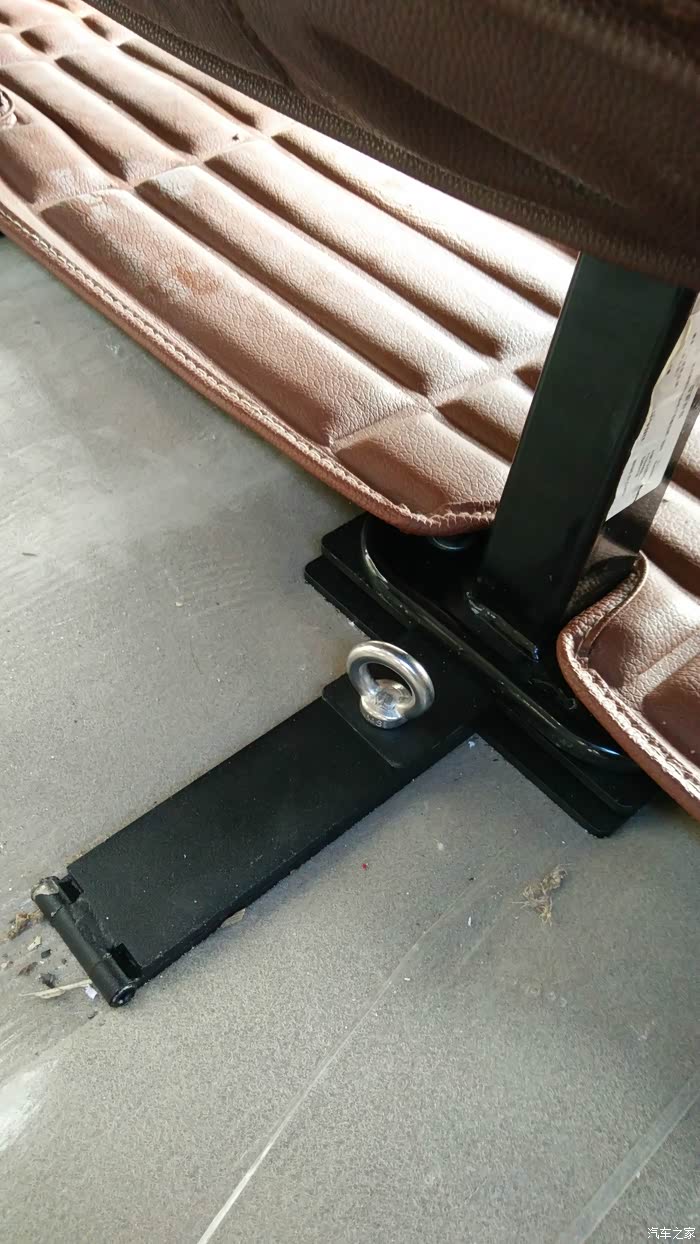

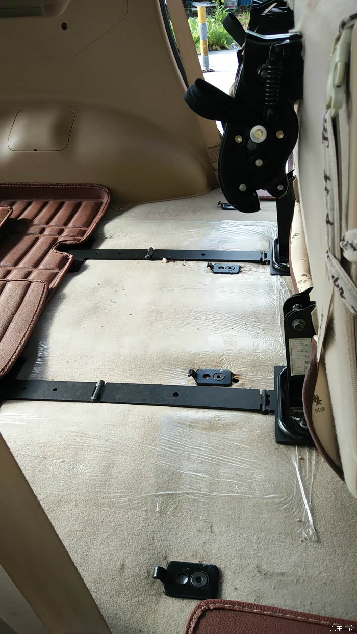

中排改装地钩

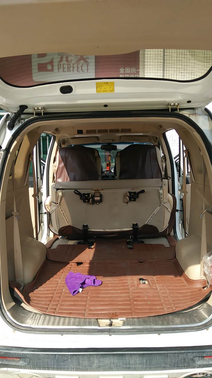

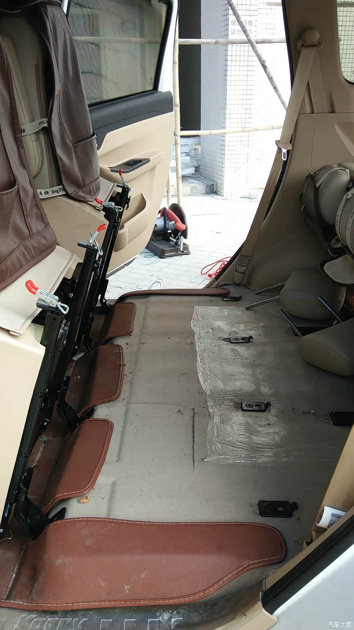

后排收起来的效果

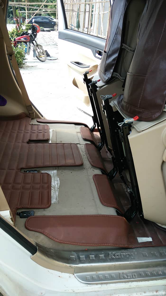

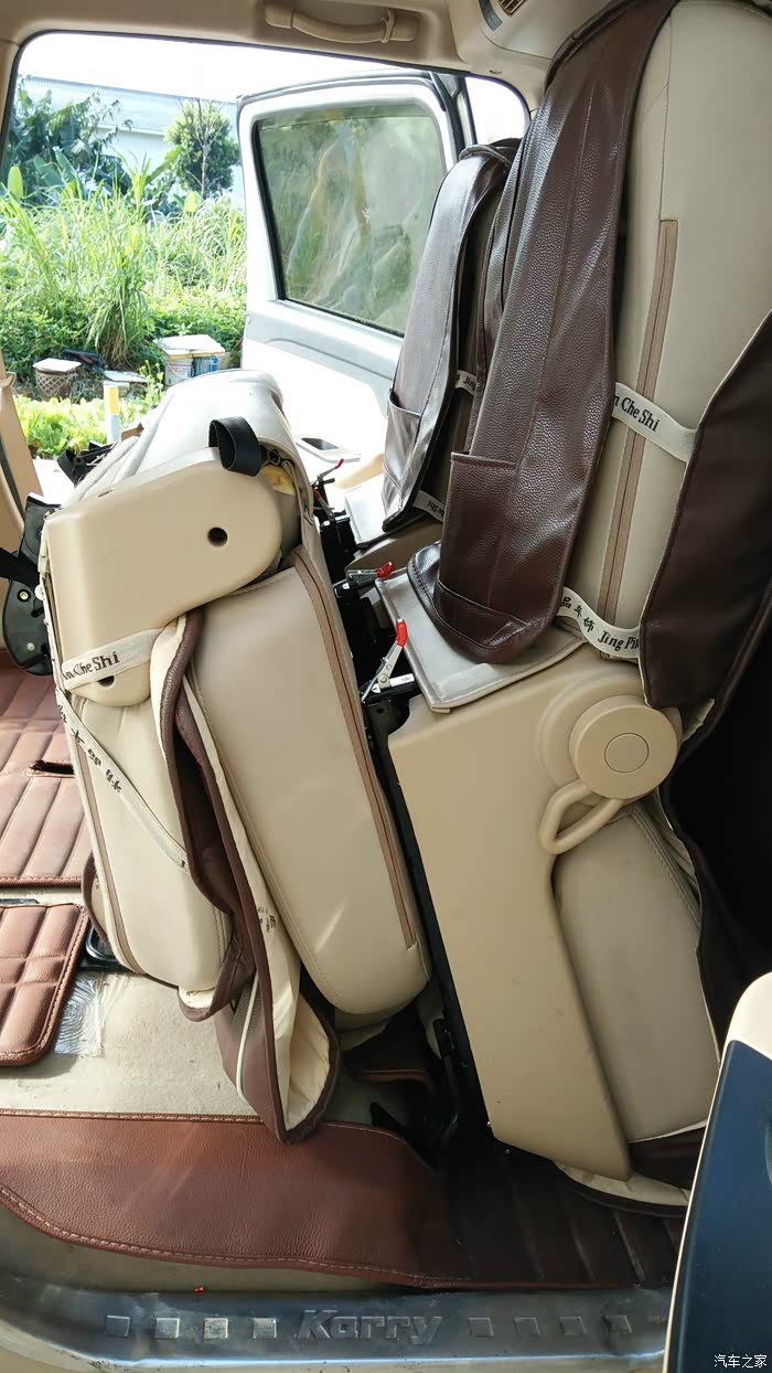

中排折叠后的样子
中排折叠后的样子

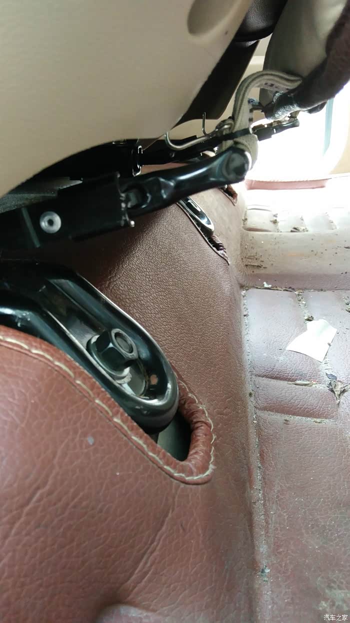

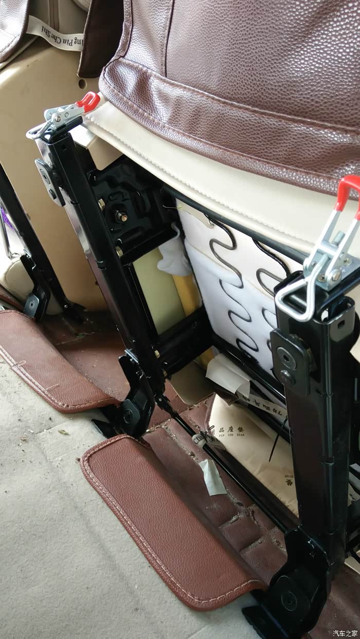

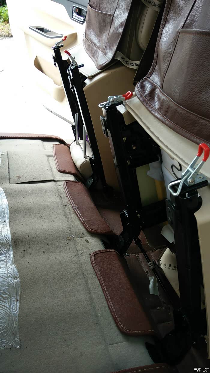

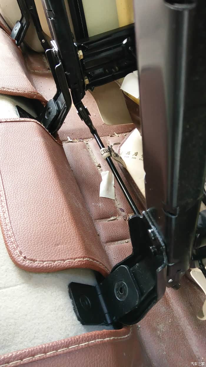

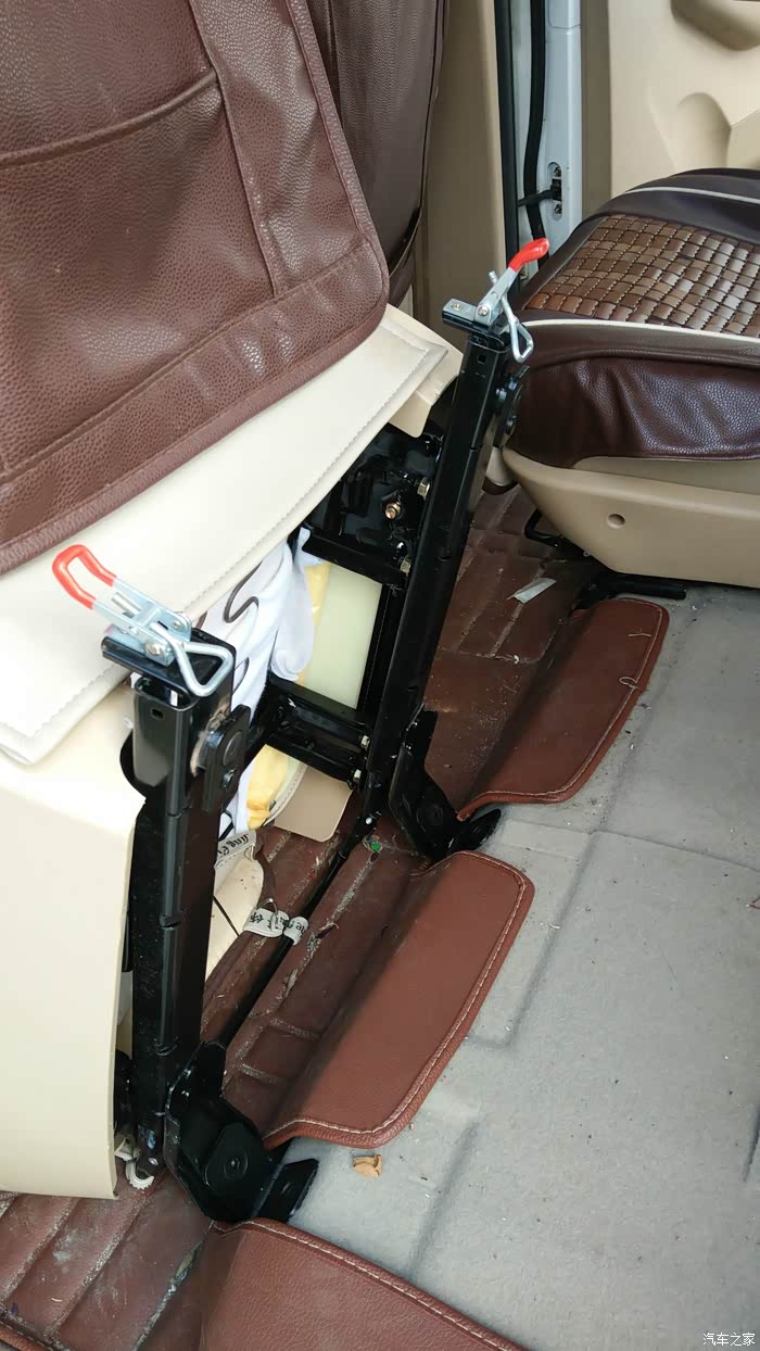

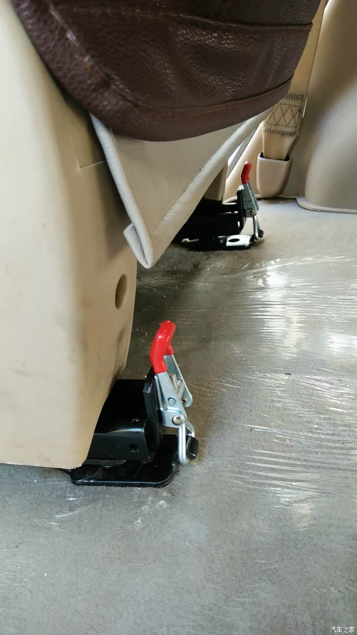

中排折叠后前脚活动套件

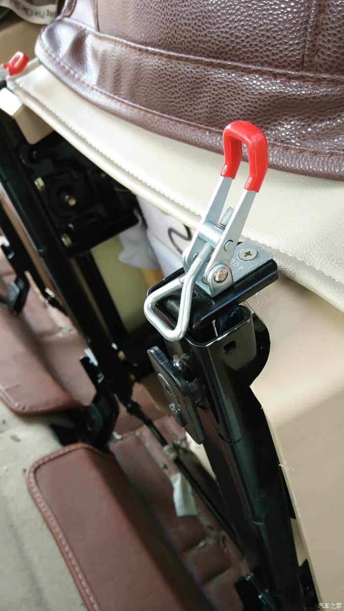

中排活动收紧钩

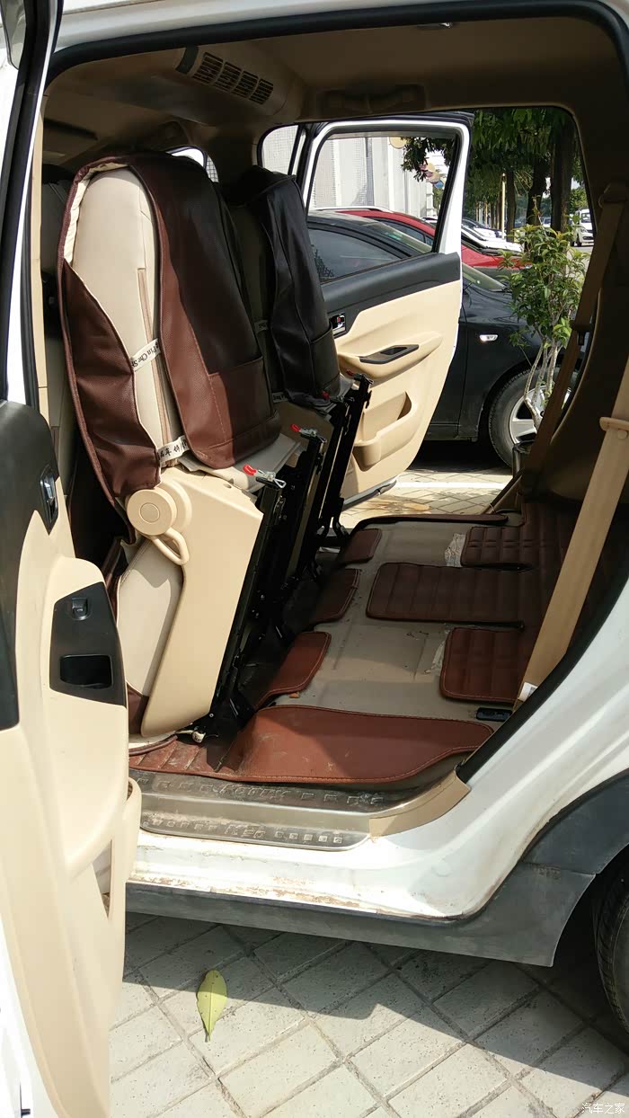

中排折叠效果

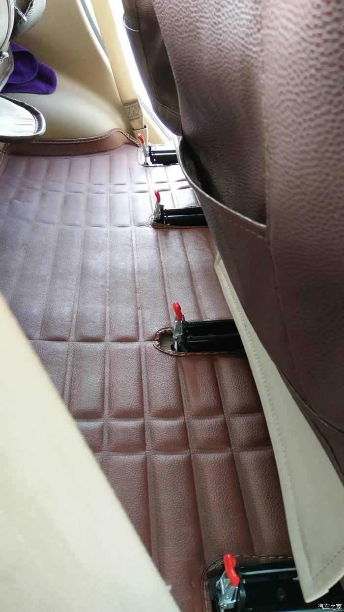

后排正常情况下的效果。
中排座位放下与地钩勾上非常的方便。
中排放下与立起来的对比
中排放下与立起来的对比
地钩托托的。
中排全部放下。。4个活动拉紧扣扣上。
中排前螺丝效果

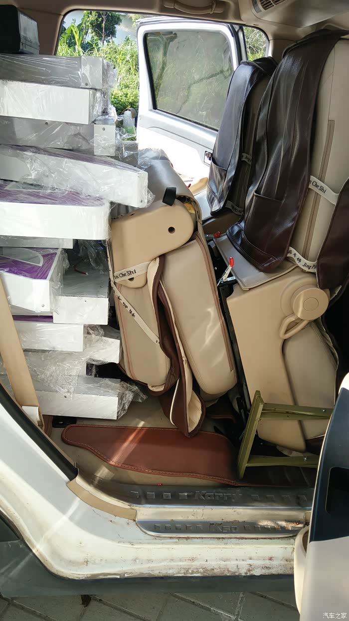

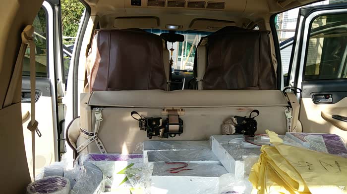

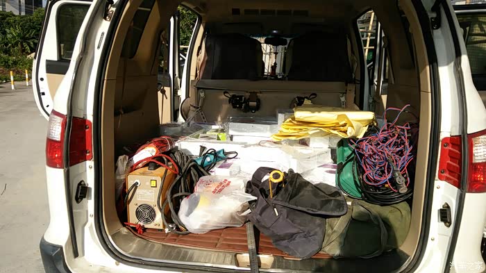

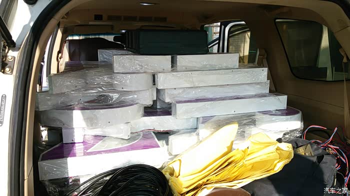

这样才装的多。才能发挥K50的价值
空间一下子变大很多。。最主要是座位依然在车上。
装到他天荒地老。其实还能再多装点。哈哈。
我的工作日常。这是我觉得完全满足了自己要求。基本到外面做工程也完全够用了。坐人拉货两不误,这应该是K50首个改装的吧!
