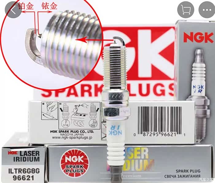

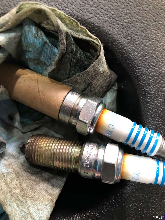

前几次保养在4S店,用的福特半合成,去年到东东上买了自营的美孚一号和马勒滤芯,无论加速还是噪音都好了很多,接近7000公里时感觉发动机噪音变的很大了,加速不太给力了,果断决定换机油,顺便按保养手册把火花塞也换掉,很多人说美孚一号能跑10000公里,个人感觉对锐界来说很难。
群里的兄弟推荐我换NGK 铱铂金火花塞,一起拍了火花塞,美孚一号,曼牌机滤,拆除原车火花塞后发现是NGK代工的,有NGK的型号LTR6AI-8, 单铱金的,我拍的是NGK ILTR6G8G, 铱铂金火花塞, 参数基本相同,只是寿命长些。
换完后居然解决了锐界挡位切换顿挫的老问题,这个问题新车时就有,挡位切换时踩紧刹车会好些,换了火花塞后,现在无论是从N到D还是到P,震动都非常轻微,车友们如果也有这样的问题,下次换火花塞时可以试试。
