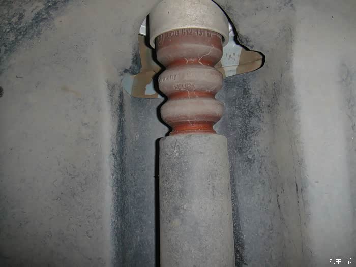

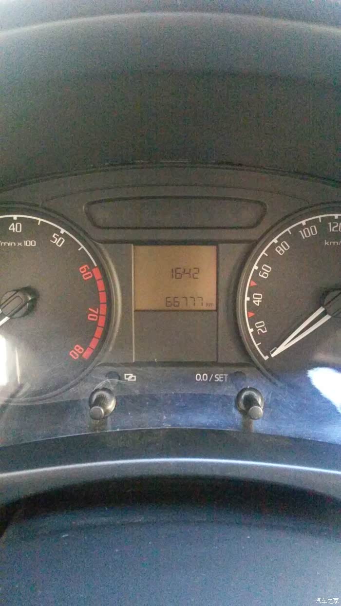

现在公里数。

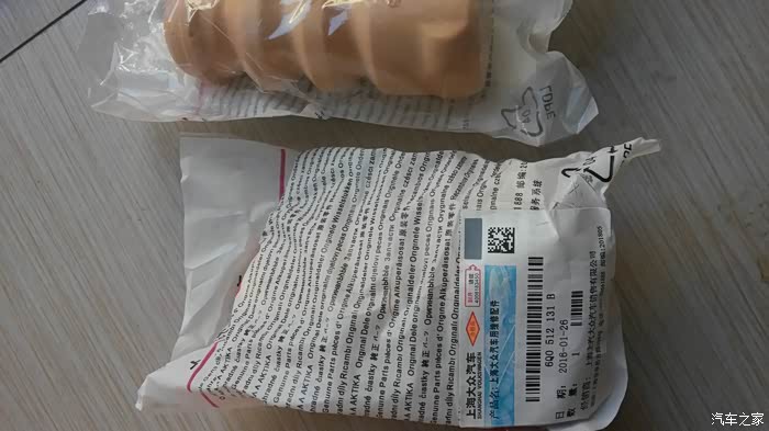

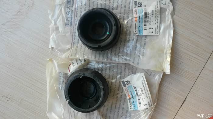

网购的顶胶。
后减震胶,还没换。

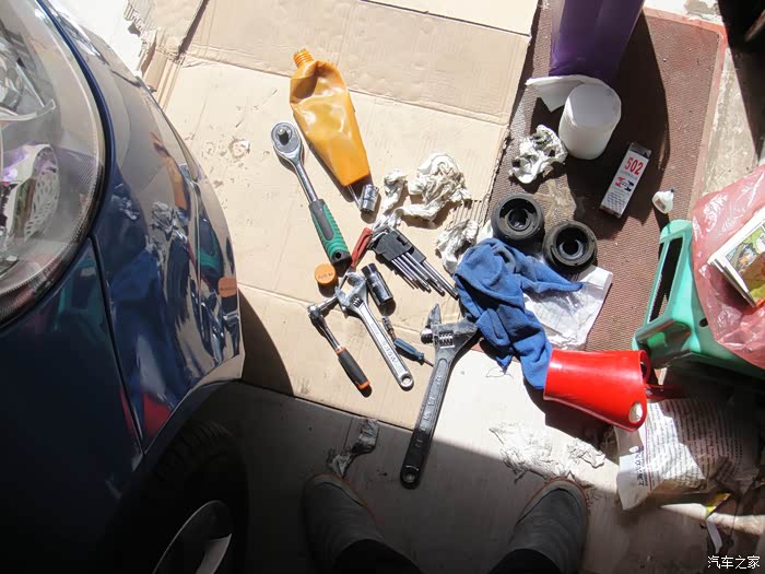

工具。我主要使用的有千斤顶2个,安全支架1个,拆卸轮胎的工具,拆减震的21mm套筒,7mm内六角,活口扳手,16套筒拆平衡杆,大飞小飞棘轮扳手和延长杆之类的。

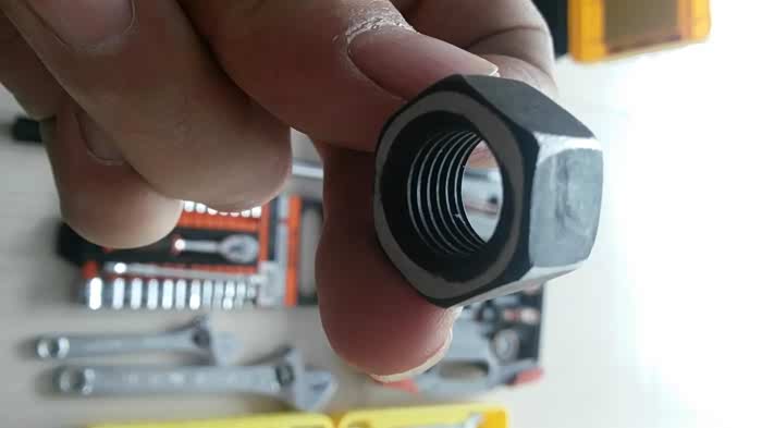

替代螺母,M14*1.5的细牙螺母,外径21mm。大了从顶胶穿不过。

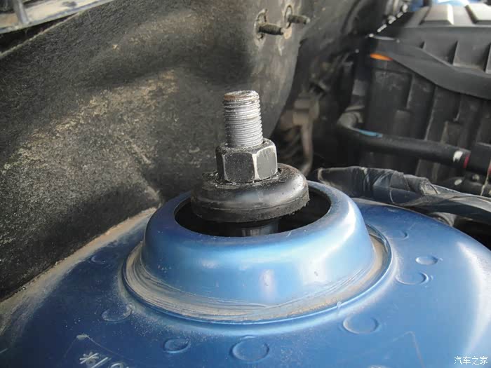

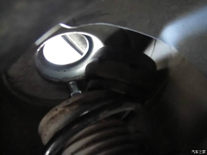

现在前减震凸起情况,副驾驶侧。
驾驶侧。凸起还可以接收,主要是有点偏里侧。

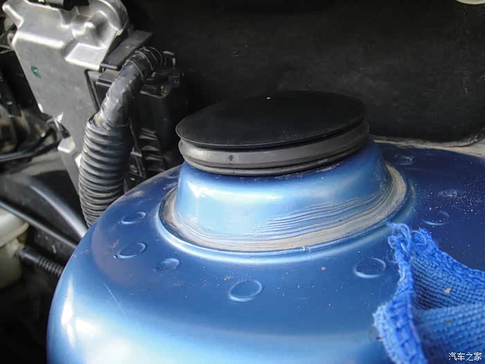

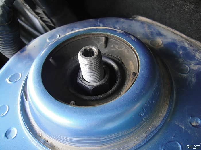

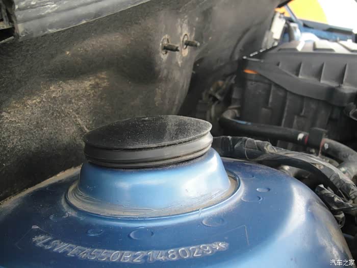

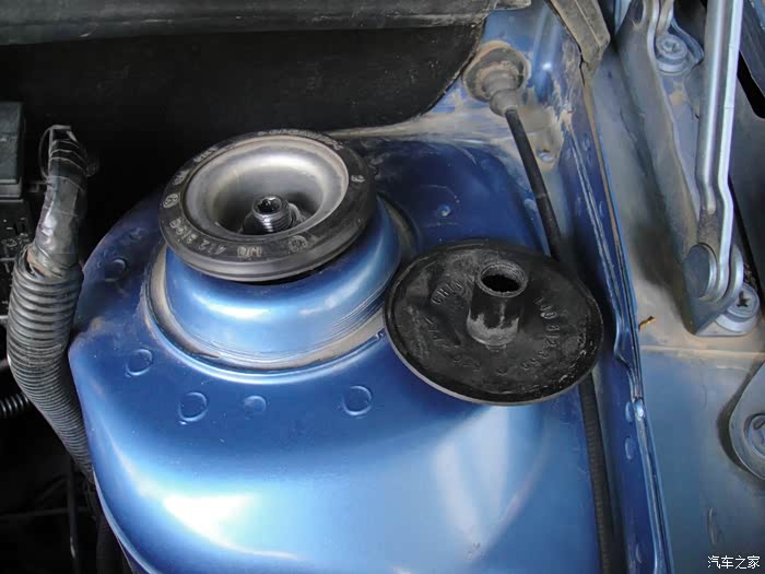

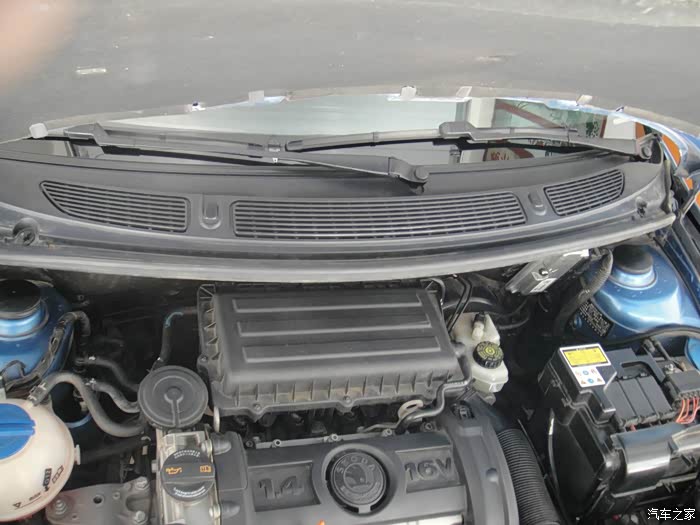

准备情况介绍完毕,开工。逆时针旋转拿掉上盖,简单。

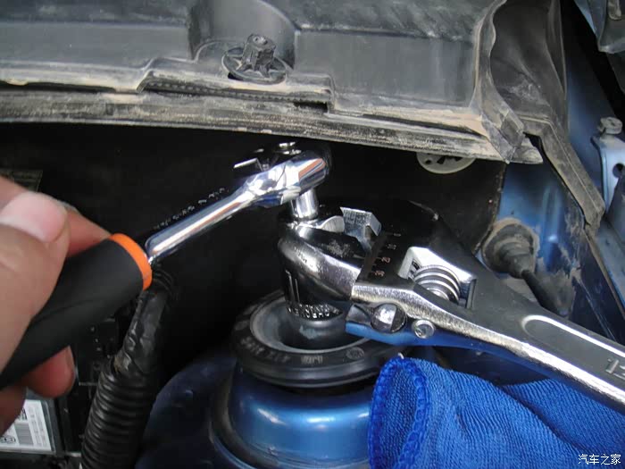

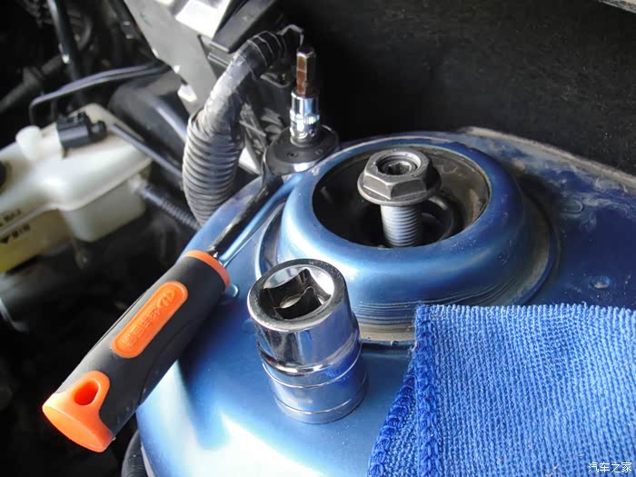

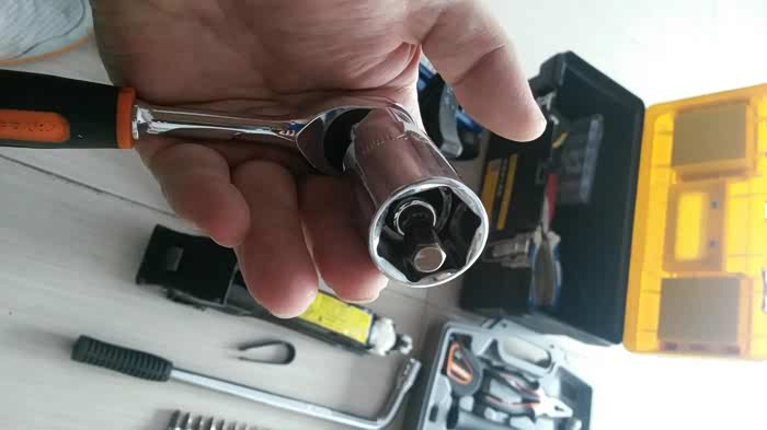

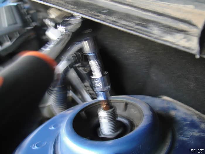

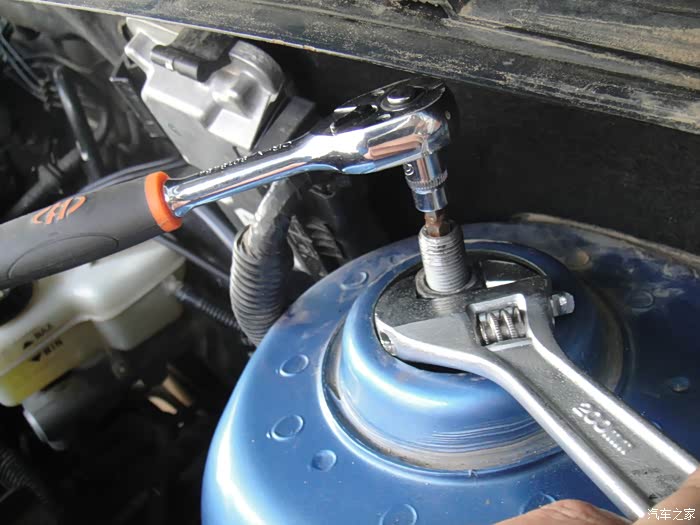

拆卸第一个减震螺丝,21mm套筒,里面是7mm内六角,劲不是很大,标准是25牛米的力。工具给力也很简单。注意看上面的高度空间有限,工具长放不进去。
套筒里面7mm内六角的使用情况,是在21套筒里面,是看不见的,这里拿出来大家看一下。

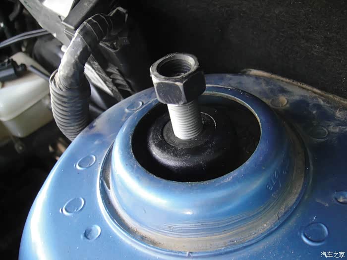

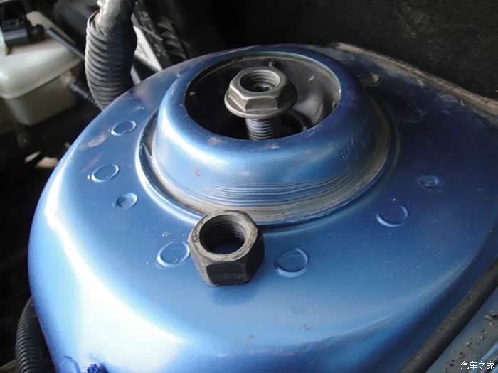

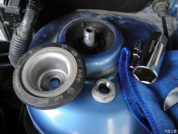

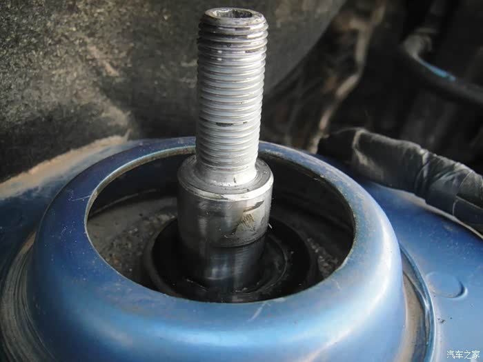

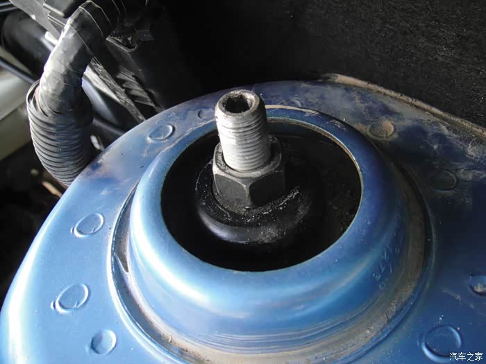

拿掉第一个螺丝和盖碗(暂时就这么叫吧)。知道这步发现那个长的套筒卸不掉第二个螺丝了,因为和里面的内六角不配套了,要在制作一个。

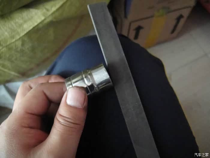

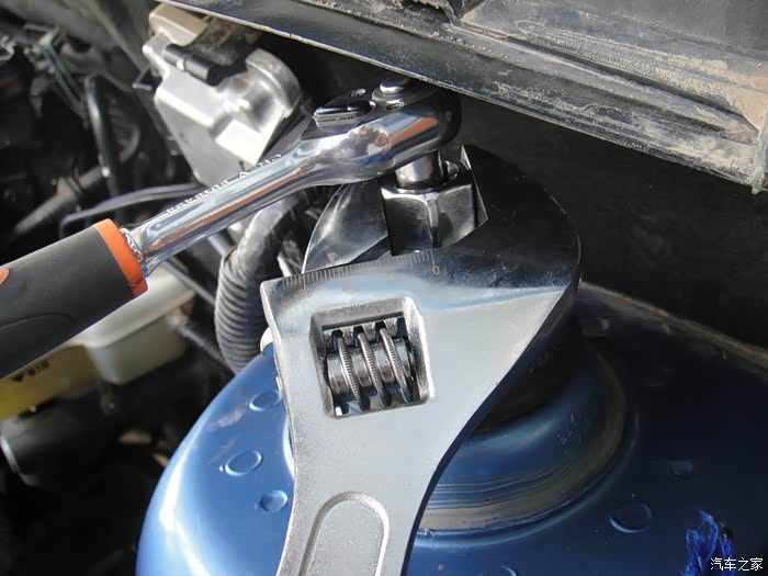

原来21mm的火花塞套筒里面的空间不够了,卸不掉第二个螺丝了,只好在把短的21mm套筒进行加工来替换长的套筒。加工指的是把对称2面磨平,好用活口扳手叼住。浪费了半个小时才完成,要是有电砂轮或者车床的话,分分钟的事。
有了可手工具,分分钟卸了第二个螺丝。

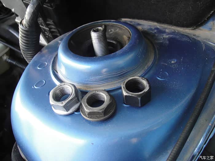

2个原配和一个小三。
小三拧上,拧到底,不用太紧。

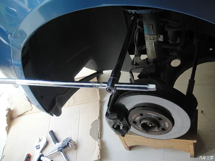

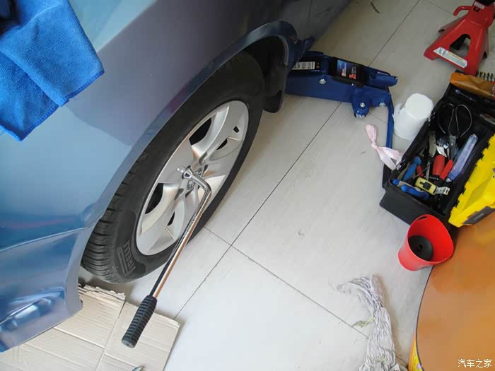

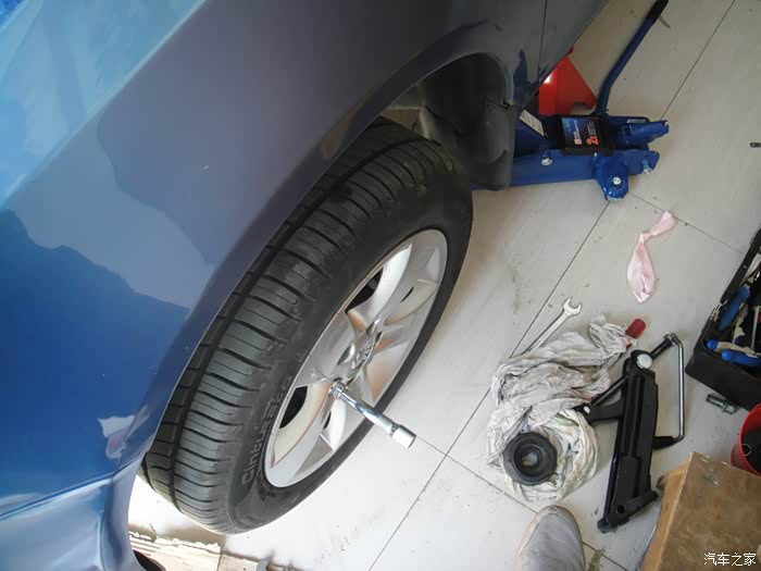

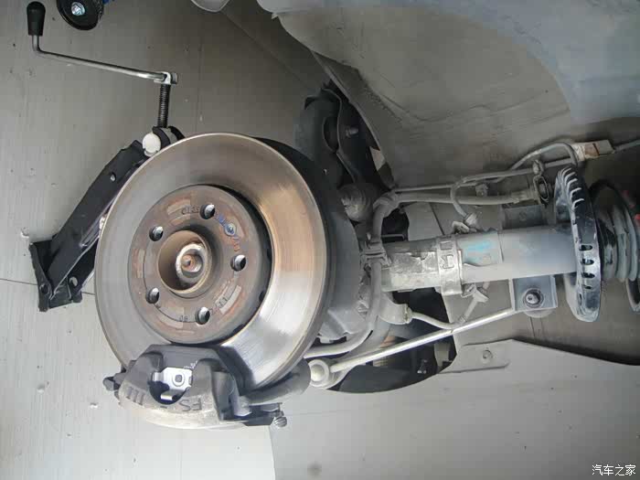

上千斤顶,卸轮胎。网购的加长轮胎扳手,因为每年自己都换雪地胎,所以工具一定要可手。
拆卸轮胎简单,先拧松螺丝,再支起千斤顶,在用手拧下螺丝。
不比轮胎店卸的慢你信吗?
不比轮胎店卸的慢你信吗?

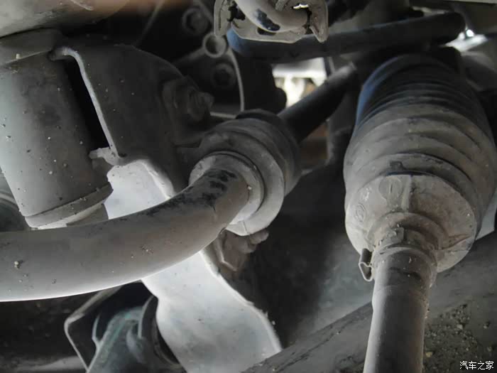

2个螺丝固定的是不是叫平衡杆胶套,坏了的话很松有异响。

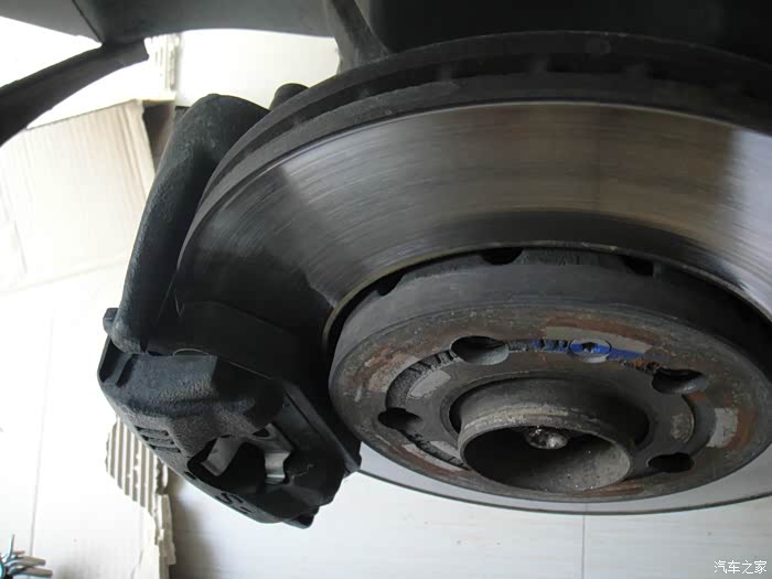

刹车片前几天自己换的博世的,论坛很多作业,其实原来的还很厚,足有5mm,又一次体现强迫症

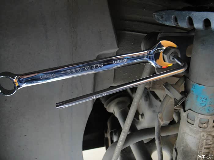

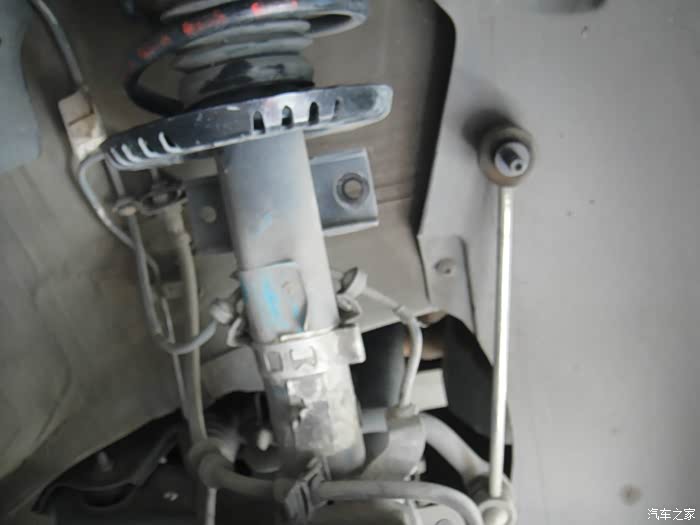

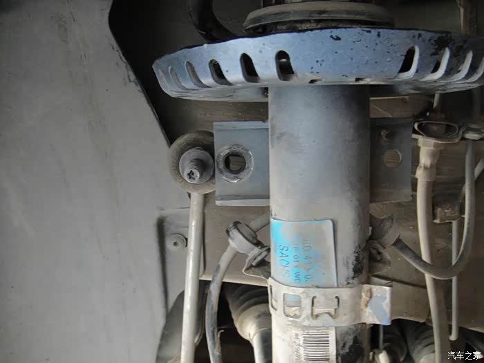

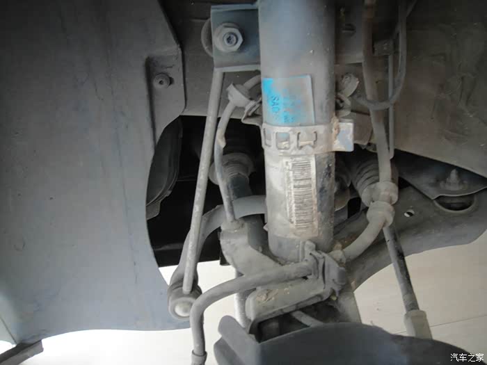

拆卸连载减震上的拉杆,看螺丝的样子是不是和减震上面的螺丝拆卸形式一样?
是这样的?答案是错的。
是这样卸螺丝的。搞的我郁闷半天,为毛长的一样卸的方式不一样。

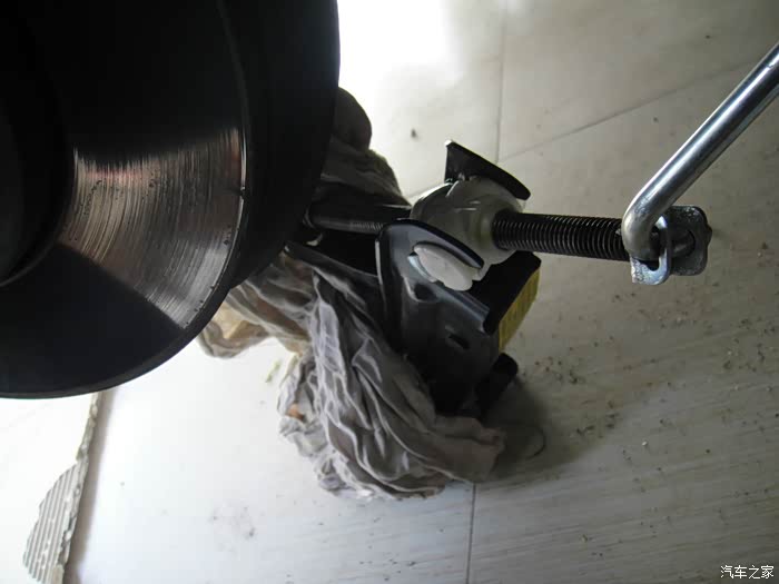

拉杆螺丝拿掉了,拉杆拿不下来是不是郁闷,别急,用千斤顶支起下摆臂。
支到这个高度,轻松拿下拉杆。
再把下摆臂上面的千斤顶放低,上面的减震就下来老。
有人说空间不够拿不下来?看看,拿2个的空间都够。

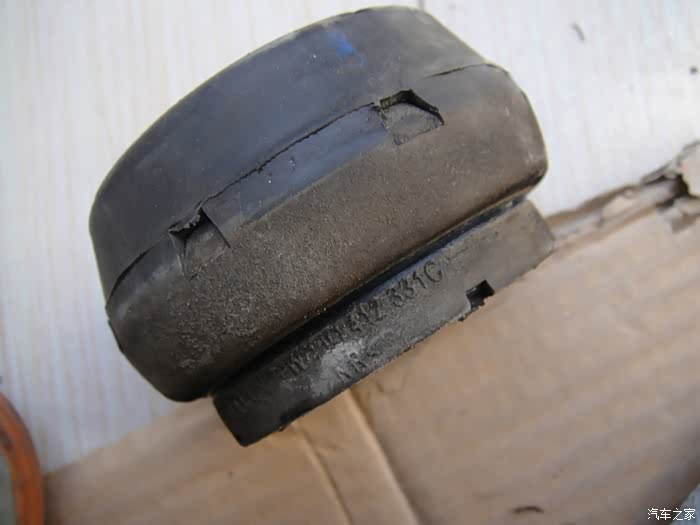

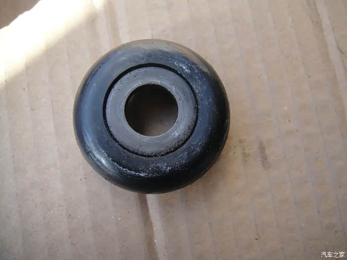

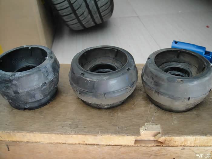

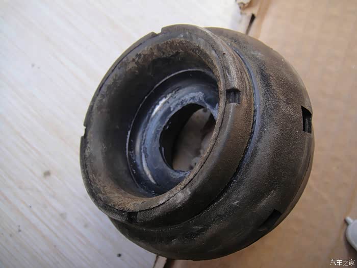

旧的。
旧的。
新旧对比一下。有变形,上面有刚圈,所以底下细的部分缩回去了。

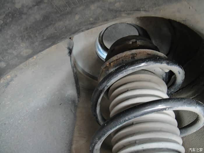

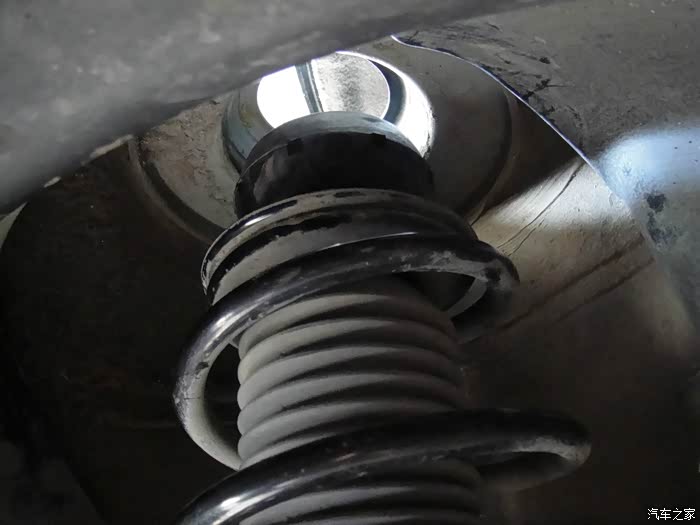

又一次在减震下摆臂的地方支起千斤顶,就是刚才那里,一直把上面的平面轴承漏出来。
拆掉替代螺丝,下面的千斤顶此时是支起状态,不要动。
千斤顶要时这时拿掉的话减震弹簧就弹开了,那就得找压缩弹簧的工具了。

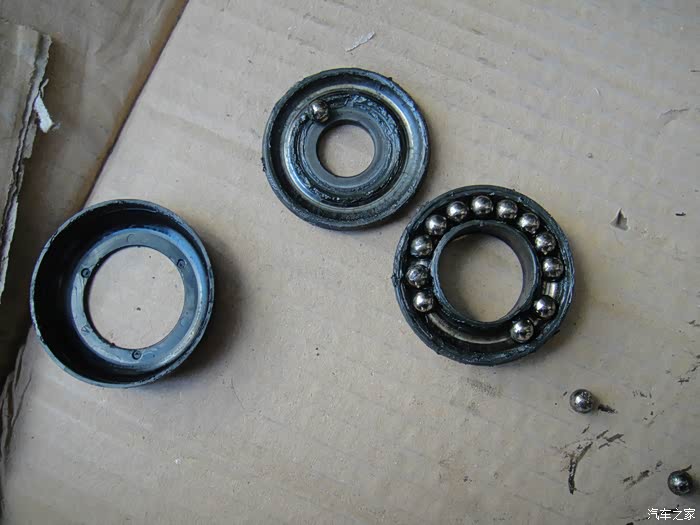

拿掉替代螺丝,平面轴承用手就能那下来。这个我没有换,换与不换完全看自己,这就和修理厂不一样。

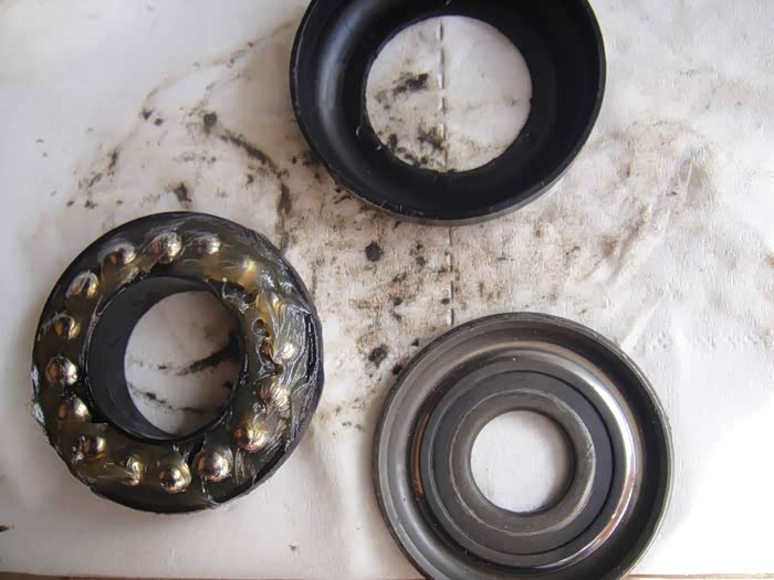

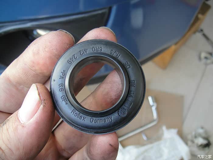

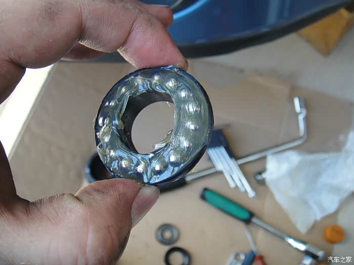

拆开平面轴承,最左侧是一个胶壳,用尖的东西慢慢敲四圈就开了。
德国造。
擦干净了上油,16个钢珠。
上回平面轴承,再拧上替代螺丝。

拿出减震顶胶。
2个旧的和一个新的,很明显,是不是?
再一次支起下摆臂的千斤顶,上面露出平面轴承,拿下来上油。
轴承三件套,擦亮上油。
这个是轴承在减震上面的底座,这样你就不会把轴承上反了。
