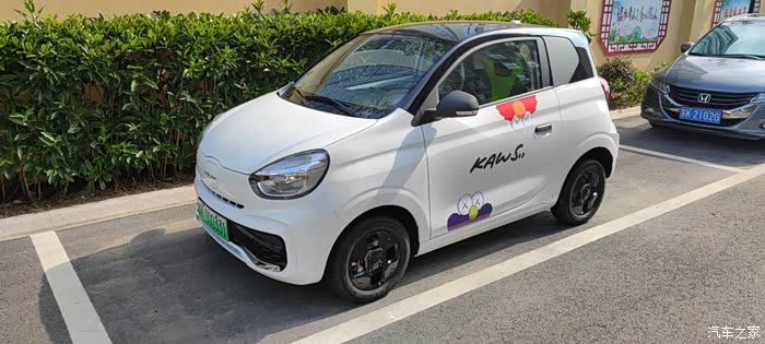

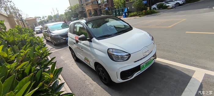

家里有辆CRV,由于老婆不习惯开这种车,且她单位离家又远,就萌发了我给她选个小点的纯电车上班通勤用,顺带接接娃。首先去看了网红神车五菱mini,结果个人觉得太“形”了,只可远观不可近看(不喜勿喷,纯属个人观点)。然后就去看了科莱威,试驾了后,直接就订了车😂。

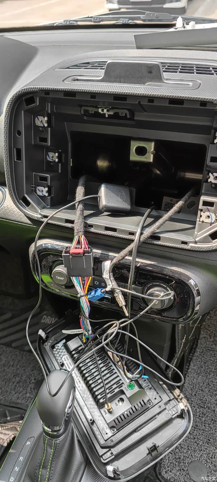

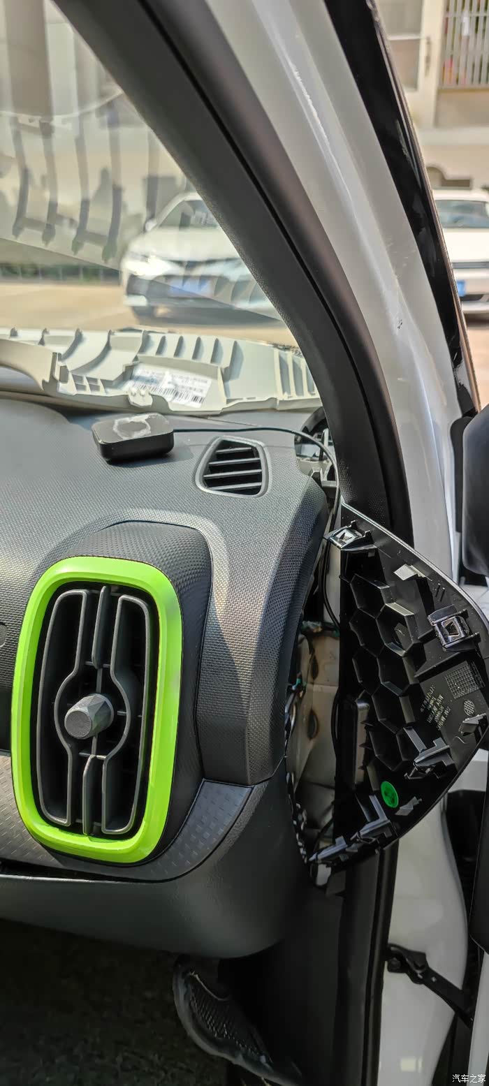

四、GPS模块移位
由于四周玻璃贴了隔热膜(膜内含金属),使原本信号就不是太好的GPS定位直接罢工(搜星0😅),上网搜了下,全是这种情况。直接动手各种“翘”,将线从内侧穿线,把GPS模块放在了右侧A柱里面,最终搜星12,成功救活高德地图😃。
