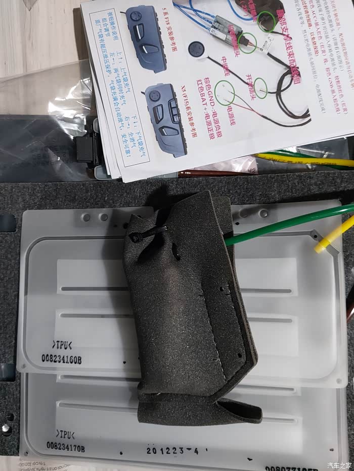

到货了,看了还可以质量!原装电机,国产气包!

原车很简陋,把外饰板扒掉,把下插头,取下这个控制!面板

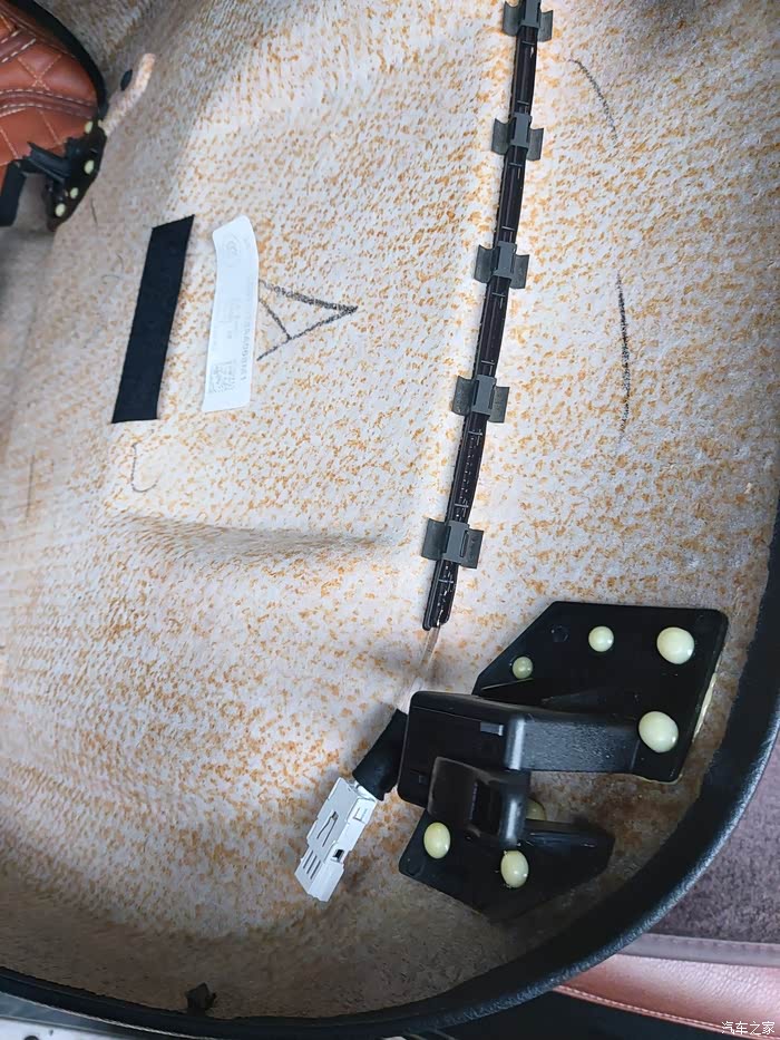

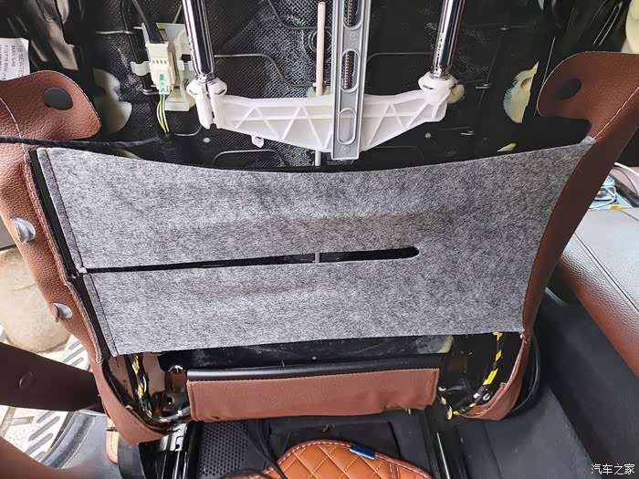

现在开始拆背板,这个要注意,有氛围灯的拆的时候要注意,先拔下插头,荧光棒很脆弱!插头在左上角!

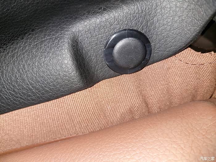

背板最低价有2个卯扣,先取下来!
背板网上提,很轻松卸下来,注意氛围灯插头!
背板
这个是氛围灯的插头,都没有固定,可以打点胶固定,防止插坏!

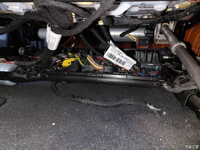

把下主电口,接电,注意不能打开车辆电源!

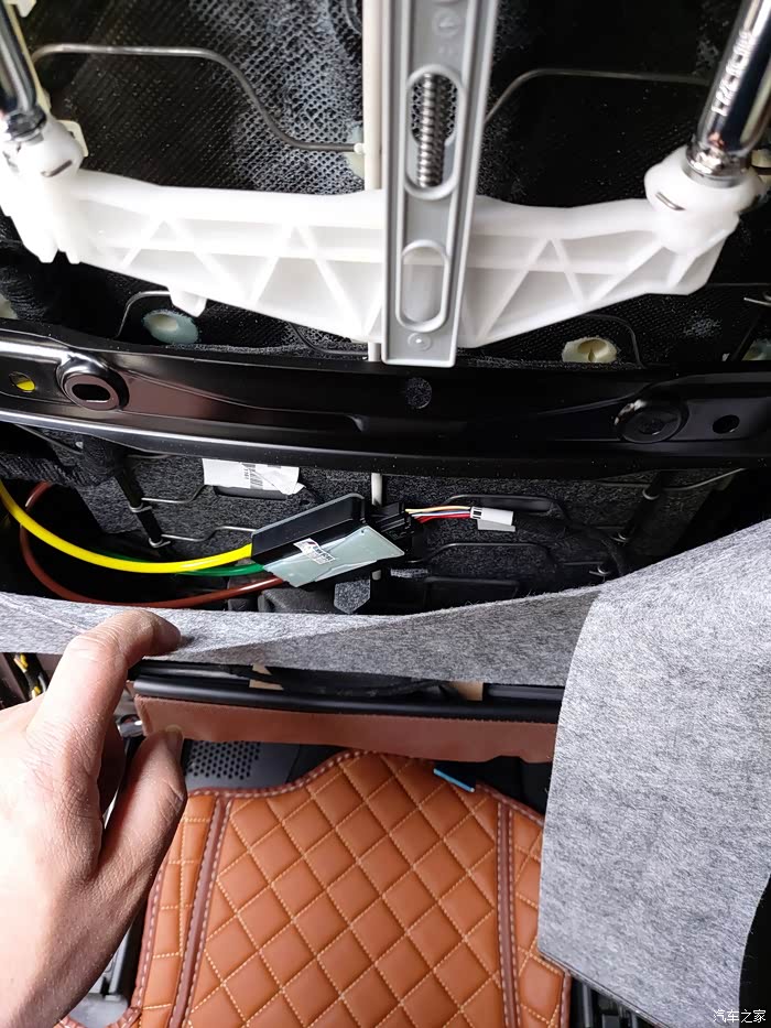

由底部装上腰部支撑!不能急,防止把管子弄破!
装上腰部支撑,固定模块和电机!

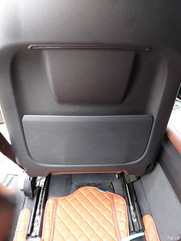

装上背板
安上卡扣
