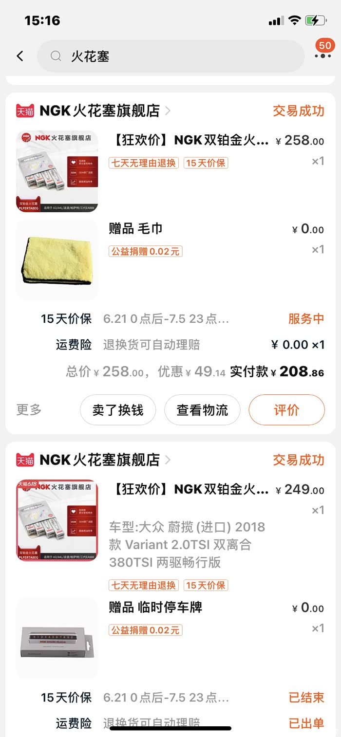

18年的畅行版,又到了更换火花塞的时候了。一般我是2.5万公里换一次。原厂要求2万更换,原厂的拆下来感觉还可以用1万多,不过这点钱不能省该换就换。ngk94833原厂数据,一直都是官方店购买实测没问题。
第二次购买了,没问题

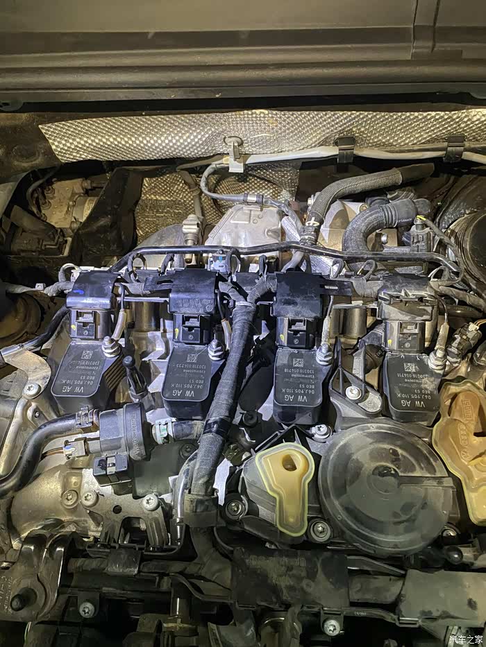

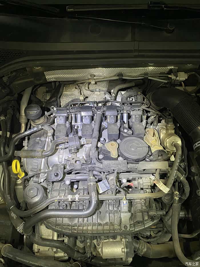

揭开发动机保护罩

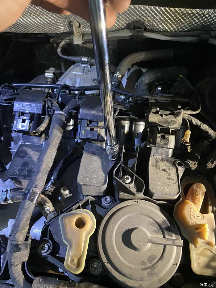

拆掉点火线圈固定螺丝,脱开插头。

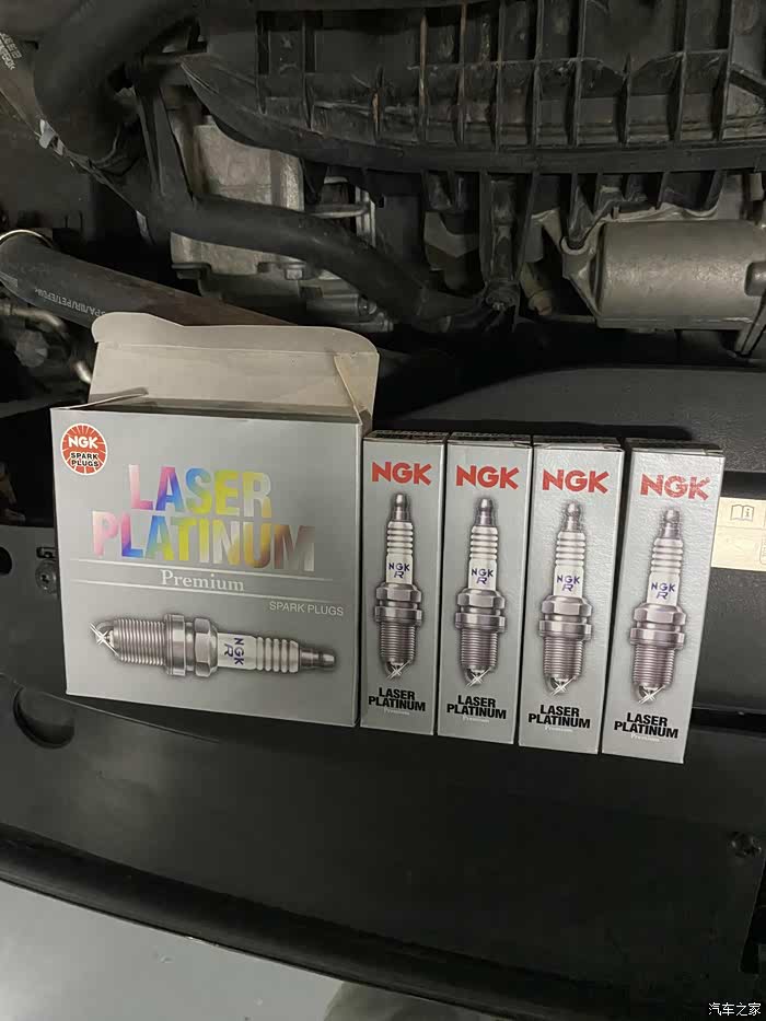

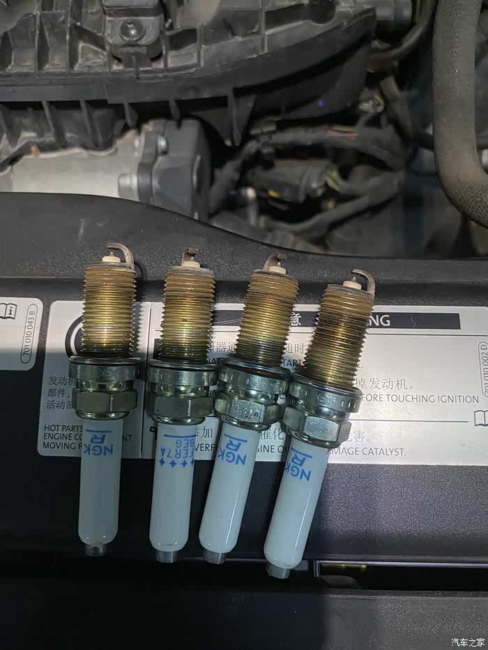

新家伙上场

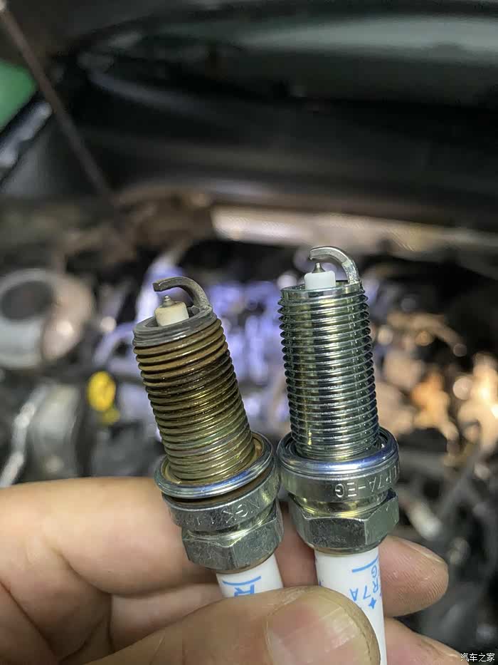

对比下,拆下来的的好得很2.5万公里的状态,还可以用2.5万。发动机工作的不错!

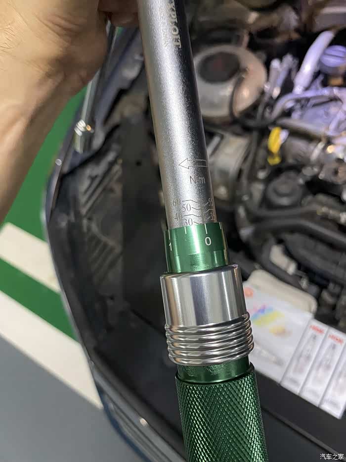

上的时候一定用扭力扳手,这个16寸的直径火花塞30牛米。

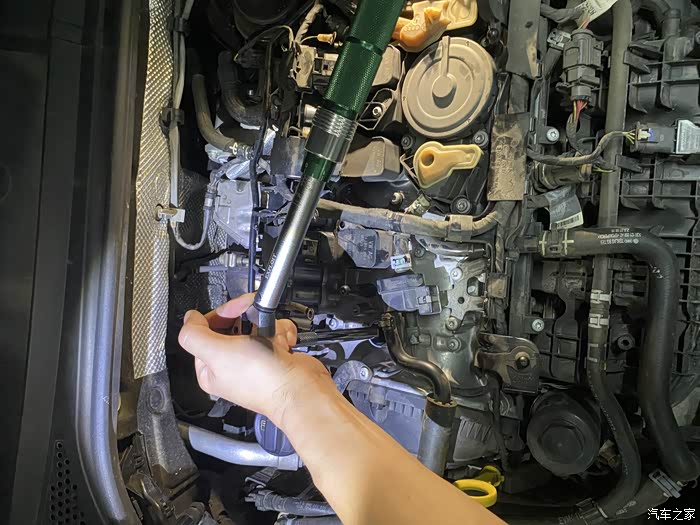

慢慢来,一定要把丝口对准,有条件的抹点绝缘硅脂,我的手头没有下次再补上。
依次还原就可以了,个人换一个一个换好点,注意不要有杂物掉进去了。
光荣的一生如此短暂!
