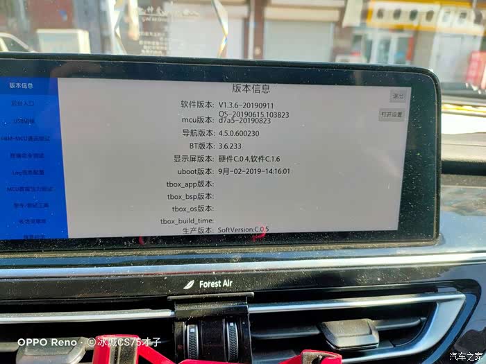

这个是我车机版本,车机配置不高,1G物理内存+1G技术内存 32G空间,运内小点。我的是0911版没有升级0110.弄一下车机好费劲

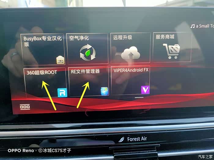

首先大家一定要安装RE文件管理器和360超级ROOT这两个APP,他们是最主要的。安装RE以后你在安装别的软件直接运行RE,在RE里面选择安装就可以了。首先运行360超级ROOT软件,然后破解车机获取权限。傻瓜操作你就点确定就可以了。最后只要提醒成功,那你就完成了最重要的一步了。提醒一下安装三方软件的时候最好用这个运动界面。这是安装的软件RE和360.

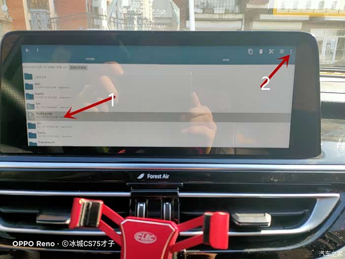

上面准备工作弄好以后,我们开始安装最新版高德地图流程。首先打开我们安装的RE文件管理器,看好在根目录下找到system文件夹,点进去。
在SYSTEM文件夹里面找到build.prop文件。长安3秒以上变灰色后。
点击右上角三个点,以文件方式编辑
选择以文本方式编辑
这个时候是需要权限的,直接点确定就可以了。
然后我们打来了这个文件。我们找到ro.zh.naviname=com.autonavi.amapauto 这是地图运行指令的 我的把字母o改成c了 这个随意改。
改完以后点击右上角的三个点,然后保存并推出。
然后按住双闪下面那个小房子 10秒钟以后车机重启。如果正常进入界面,就代表成功了。 重启成功以后就可以随意安装高德任意版本地图了,这就看个人喜好了。去高德车机官网下载。前提是要删掉原车机地图,打开RE进入system文件以后找到priv-app文件夹里面第一个AMap-Navi.apk删掉这个就可以了。你在安装你下载的任意版本地图安装就可以了。可以物理按键启动,小安语音启动,也可以图标启动,可以小安语音直接说导航位置。如果小伙伴们要想恢复原状,那就去长安官网车机系统升级里面下载官网提供的升级包,你重新升下级就好了。重要提示修改文件的时候一定要看好。别大意。
这就是我安装的4.5版本高德导航界面。
高德地图的版本信息。
