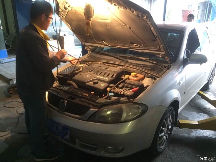

开始更换
新旧对比,事实上确实该换变速箱油

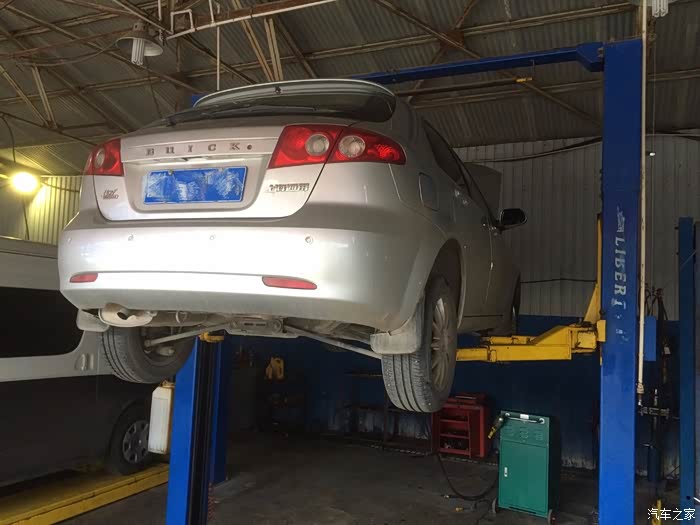

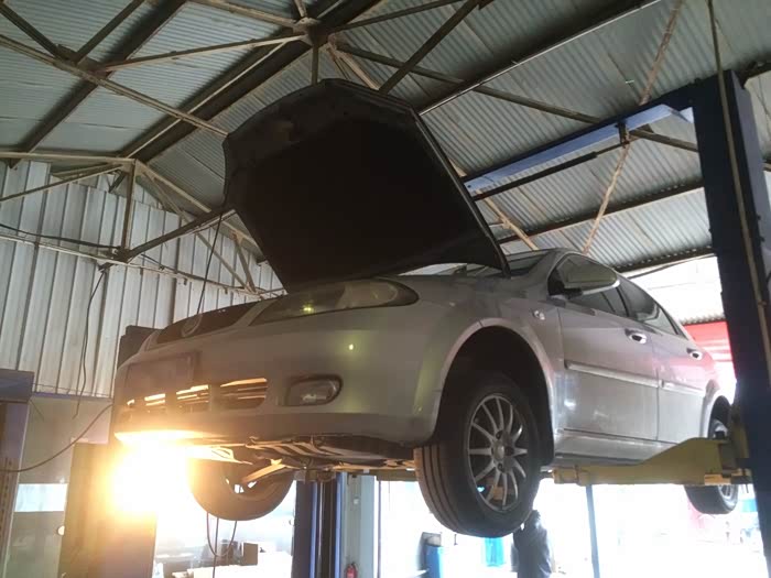

正好上架子,看看还有没有其它什么故障隐患

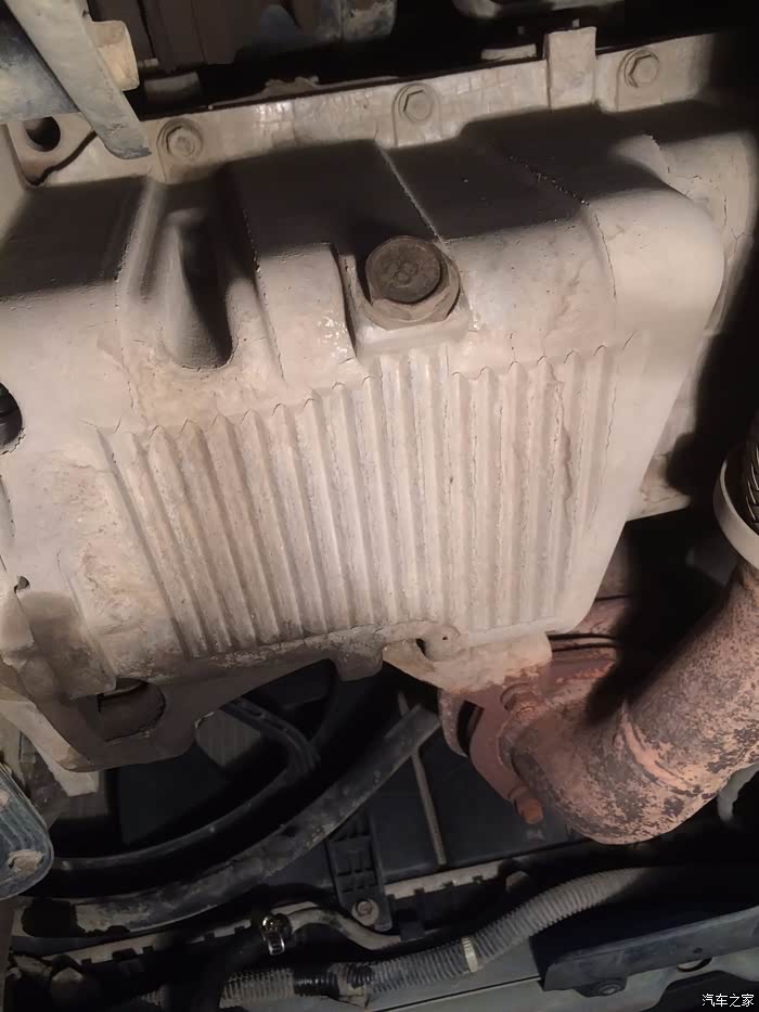

发动机油底壳干爽无漏油
变速箱无漏油
整体无漏油,很省心

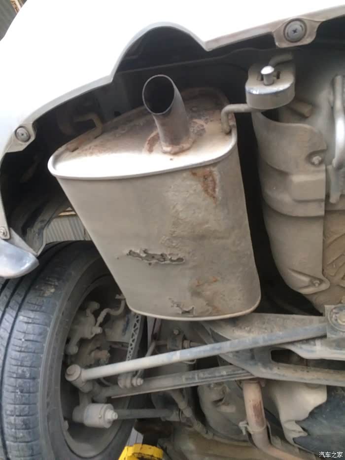

消音器有四五处破裂

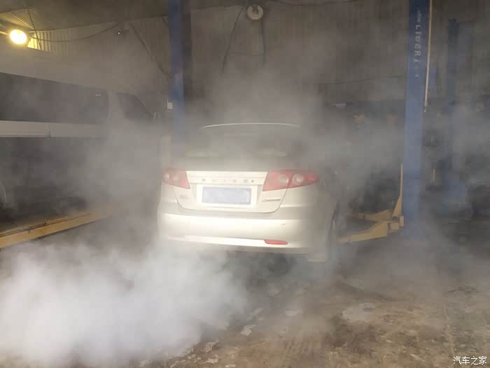

    除了变速箱问题,发动机有时会异常抖动,动力和之前相比也有明显的衰减。就趁着这次换变速箱油的机会,清洗了节气门。

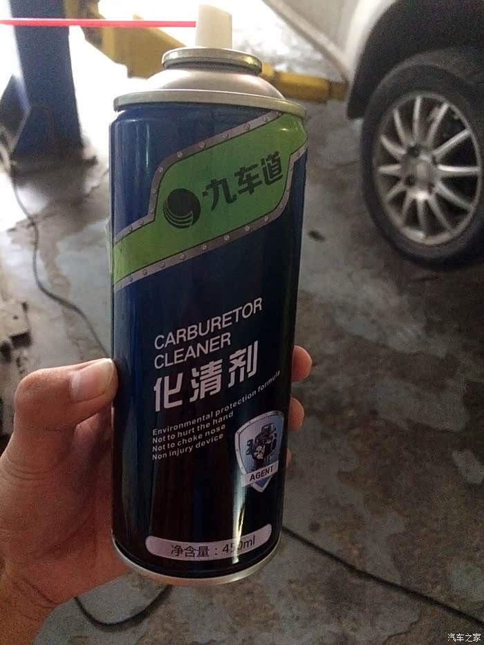

清洗用具:化油器清洗剂

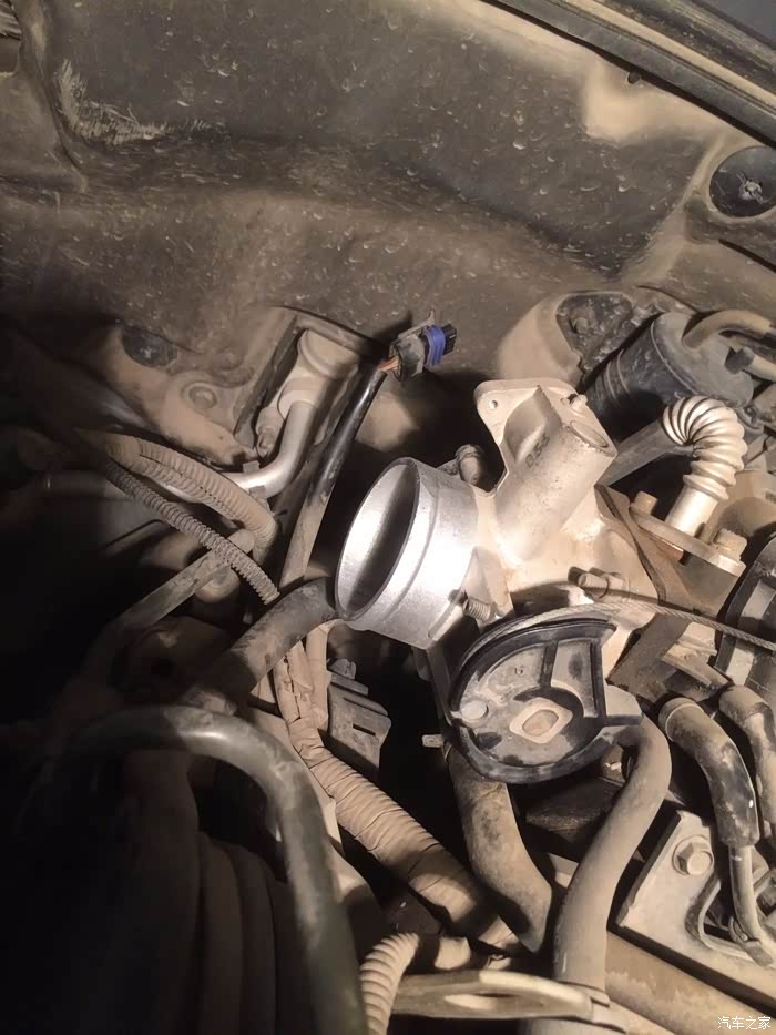

粗略看,节气门隐隐约约能看见积碳
开始清洗,化清器喷入节气门,排气管喷出大量烟雾
白烟缭绕
很有意境
清洗后,一尘不染泛着光

    更换变速箱油后,目前HOLD故障灯还没有闪烁,换挡顿挫情况能减轻一些。老4AT本身具有换挡顿挫的缺点,这个不重要。清洗节气门后,怠速抖动车内基本感觉不到。动力大大增强,轻点油门车子加速性能相较之前有很大的提升。
