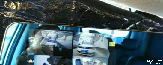

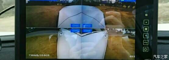

9寸的MP5,第一个4分屏主机带录像,用64G的SD卡。

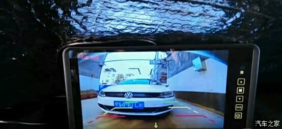

第二个4分屏,平时设置显示三个界面:前面、后视和车内,因为倒车影像平时不显示故选择这种3分屏挺不错的。
第二个4分屏主机在倒车时倒车影像可以全屏,这点不错,倒车摄像头上面有LED补光,晚上亮度还可以。
这个是第二个4分屏主机外接的录像接口,接到了前后行车记录仪的后视通道,屏幕是5寸的,分辨率也不太高,此处只是参考,用作录像用的。

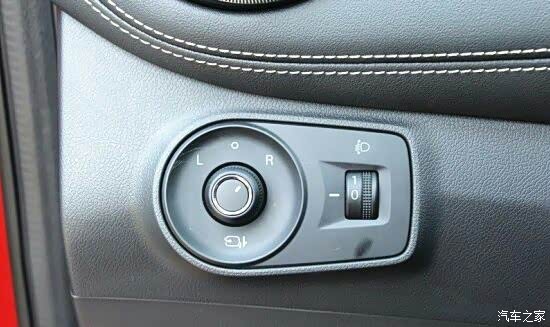

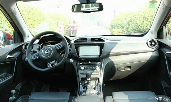

仪表台左面大灯开关处增加了车载监控的总开关,避免停车时不用录像时节省电瓶的电。右边金属按钮不带锁定,通常开车只看第一个4分屏,在开始启车和倒车时 按压此钮可以切换到第二个四分屏,松开后自动恢复到第一个四分屏。

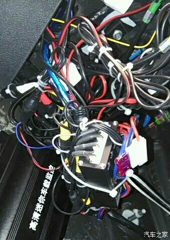

复杂的一堆线,都用扎带绑紧悬挂到刹车上面的空间了,不弯腰一般看不到了。
