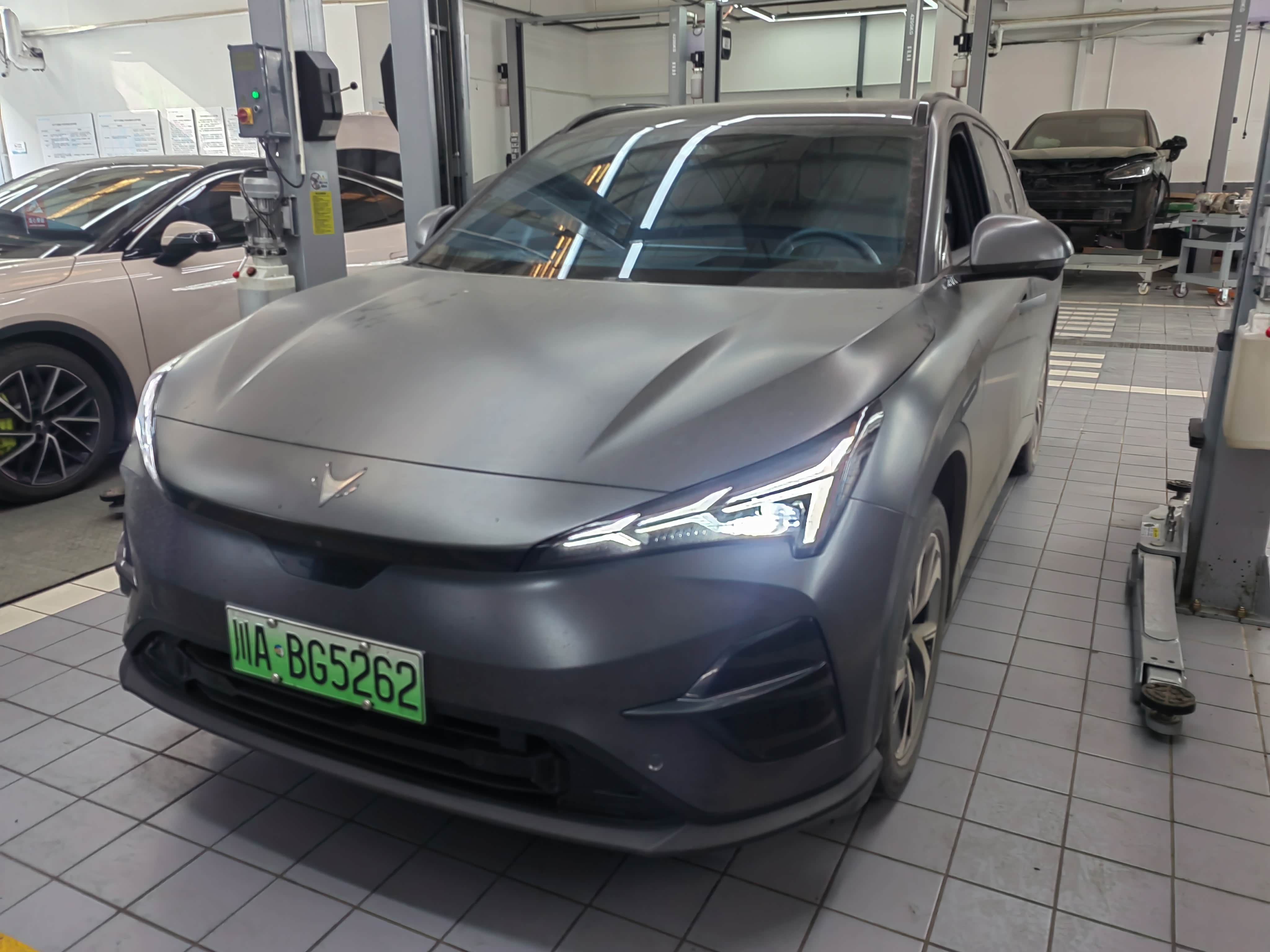

提车至今,我的2024款阿尔法T5 520MAX已经稳稳跑了五万公里,作为日常通勤+周末出游的主力座驾,纯电车型的养护一直省心又省钱。这次五万公里属于常规基础保养,提前一天在极狐官方APP预约了工位,第二天吃完午饭就直奔4S店,全程体验高效又贴心,下面把保养项目、操作步骤、工具材料、价格耗时全部分享给同款车主,干货满满建议收藏。

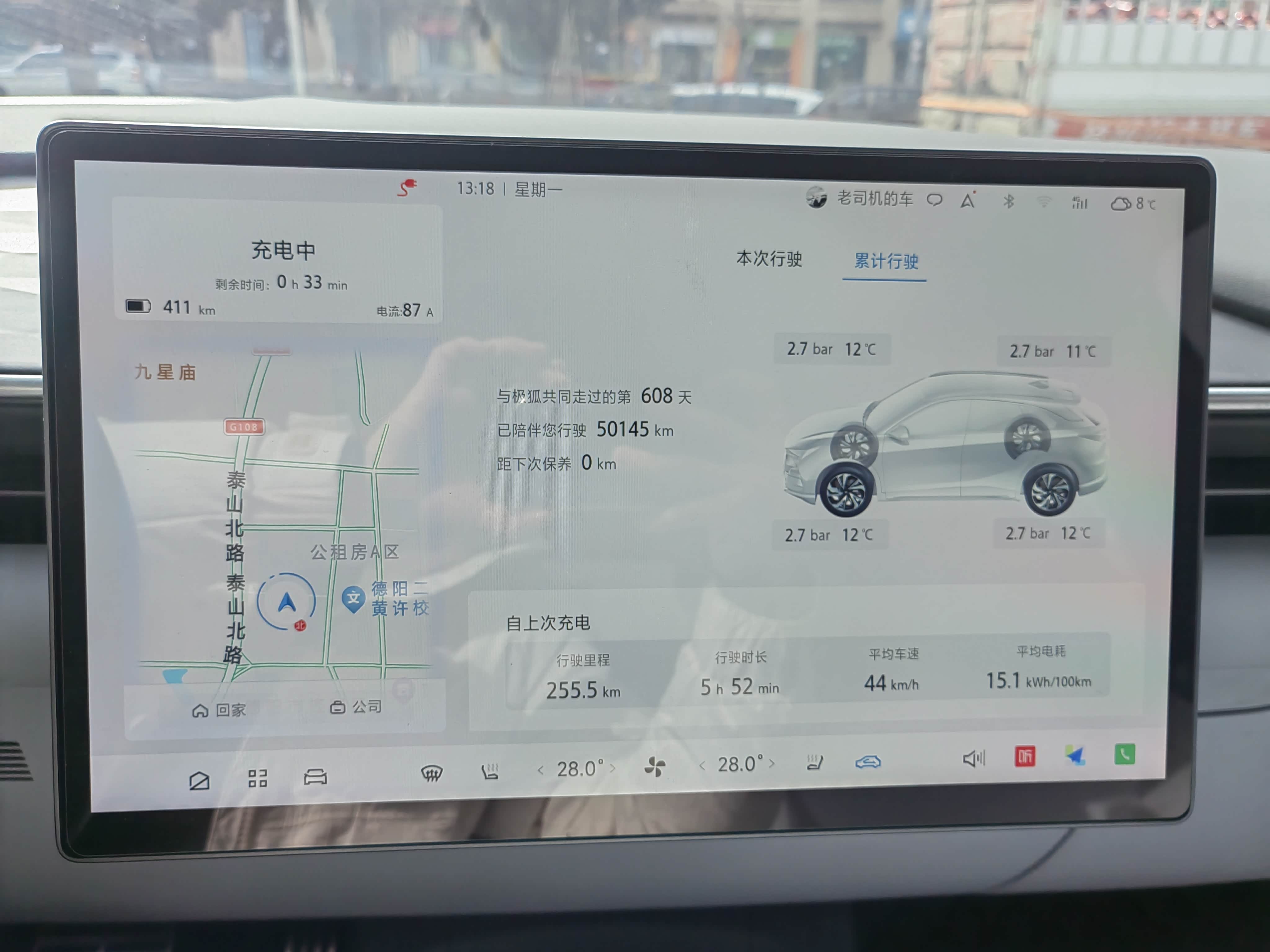

一、本次保养核心信息总览
- 车型:2024款极狐阿尔法T5 520MAX
- 行驶里程:50145公里
- 保养类型:纯电车型基础常规保养
- 核心项目:减速器油更换、轮胎前后换位(首次做)
- 保养耗时:全程含洗车约1.5小时
- 费用情况:常规价490元,续保赠送常规保养券全额抵扣,全程免费
- 额外说明:轮胎换位未做动平衡,4S店免费赠送操作,无额外收费

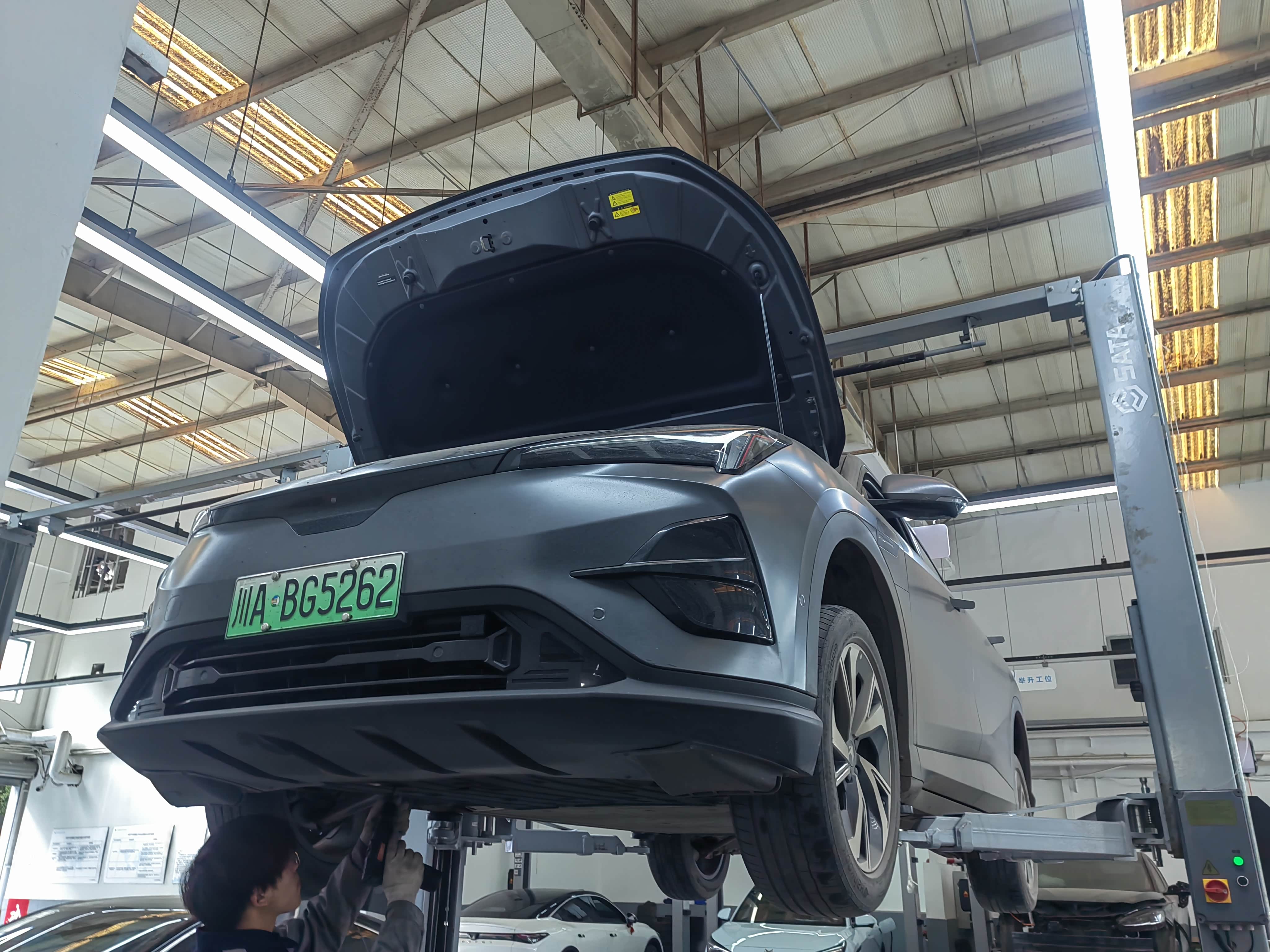

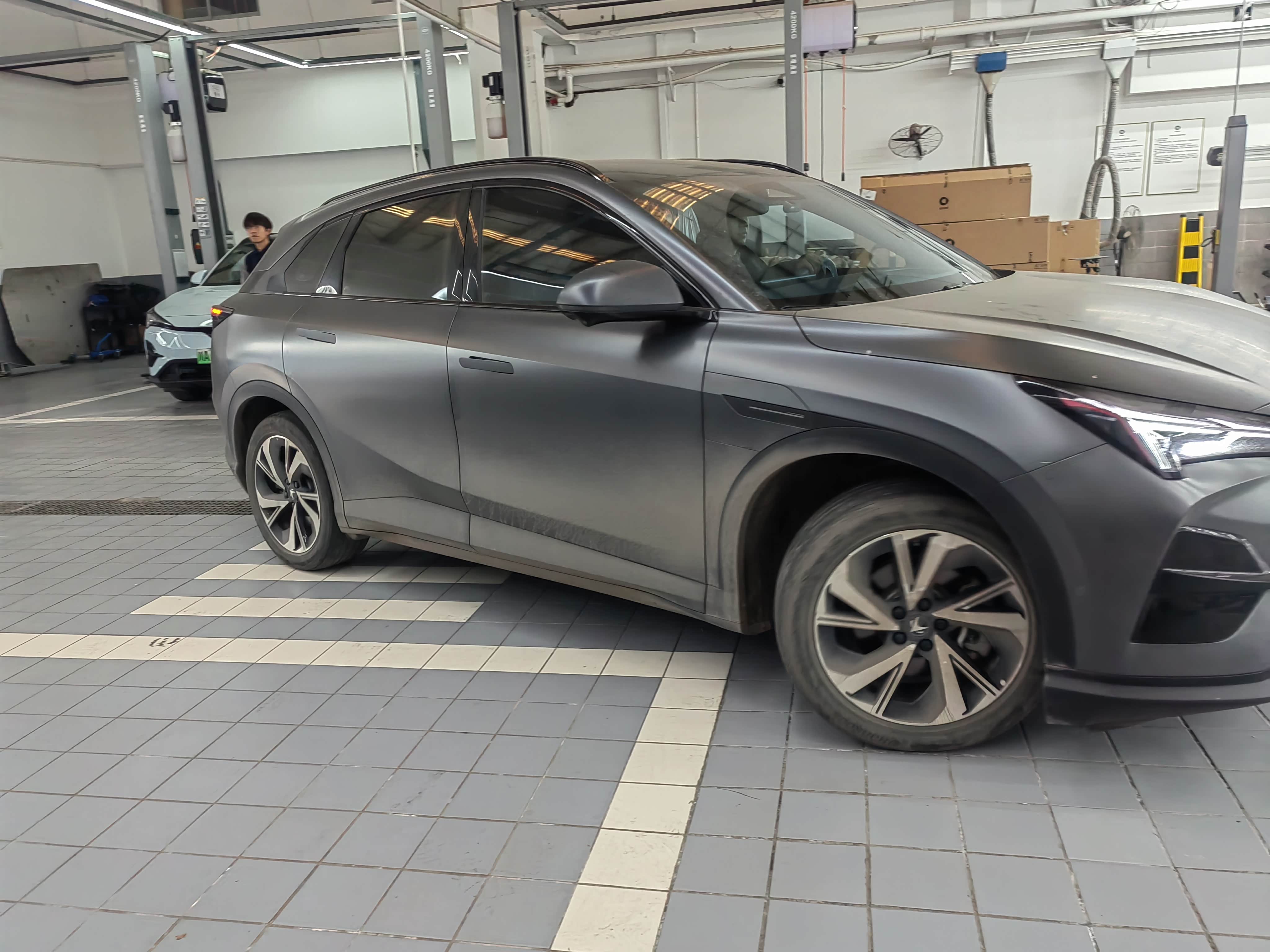

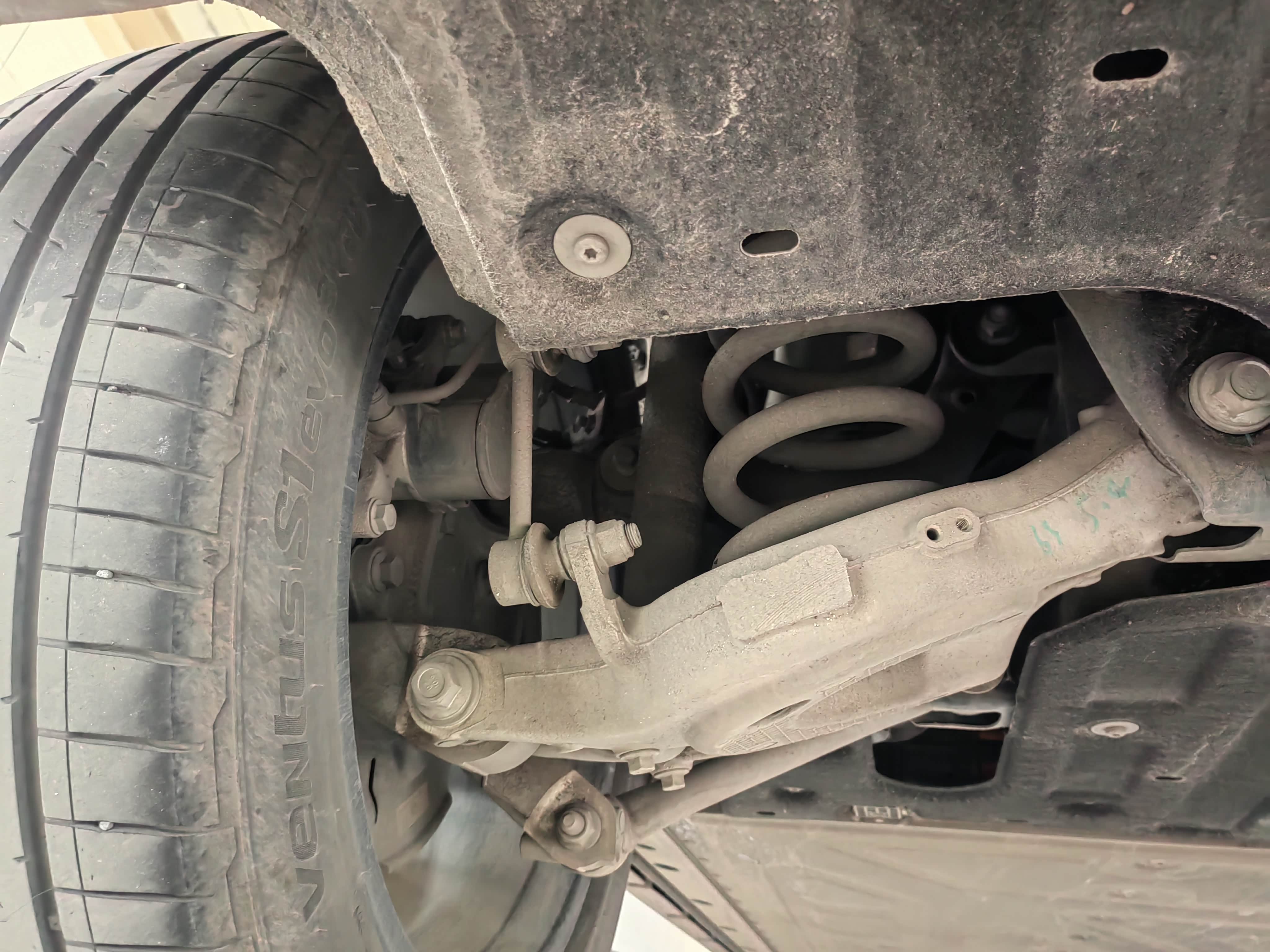

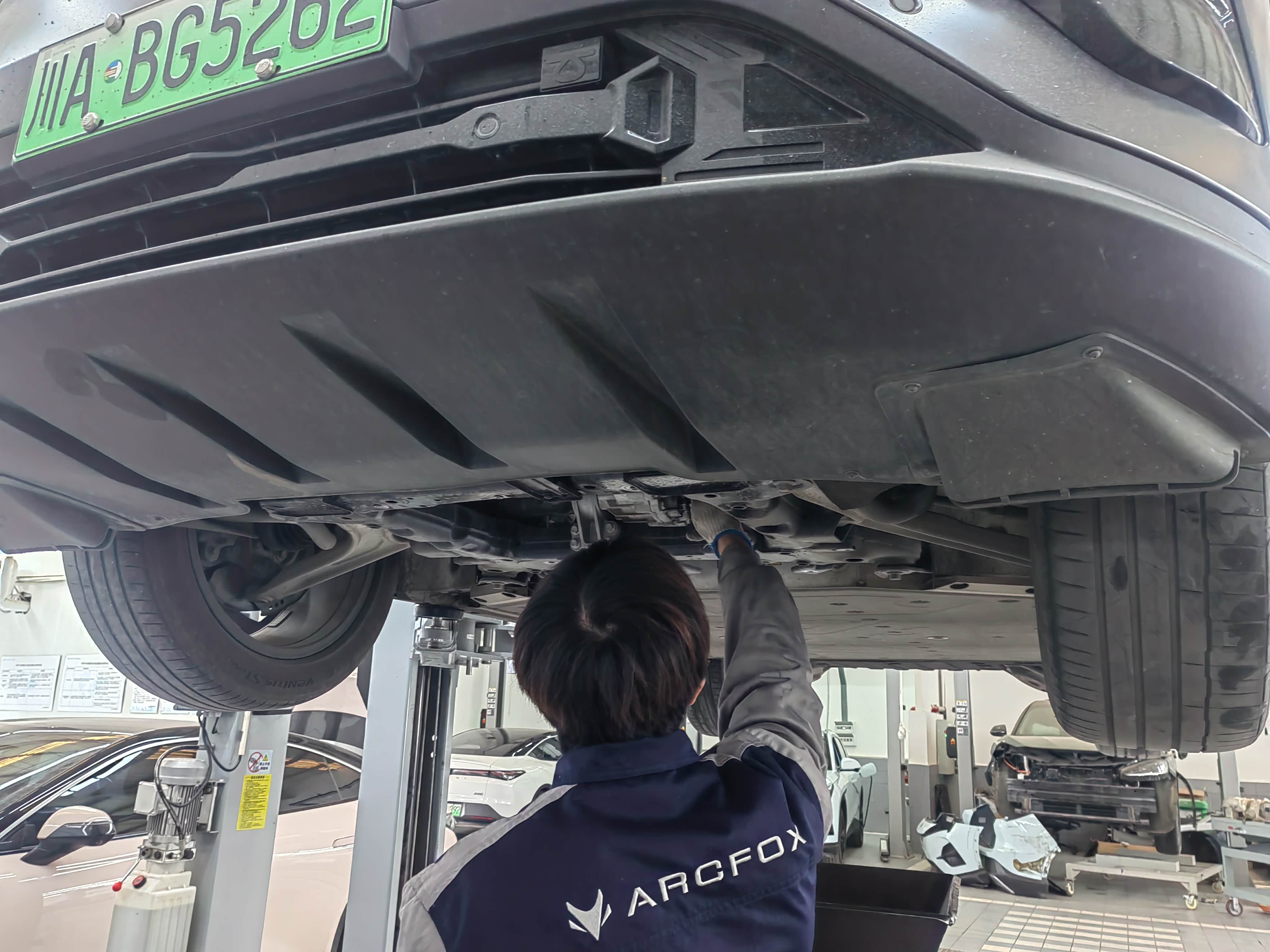

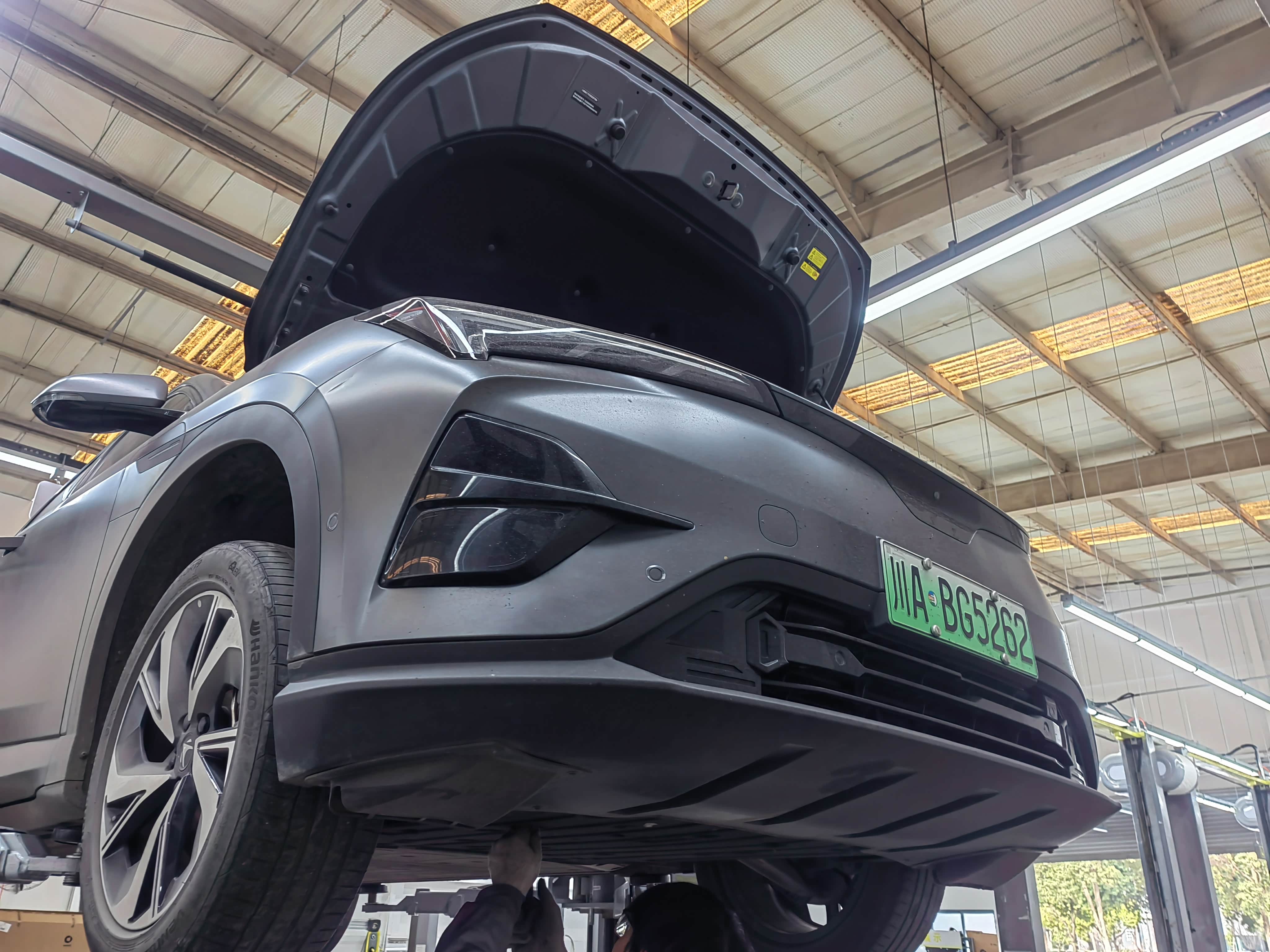

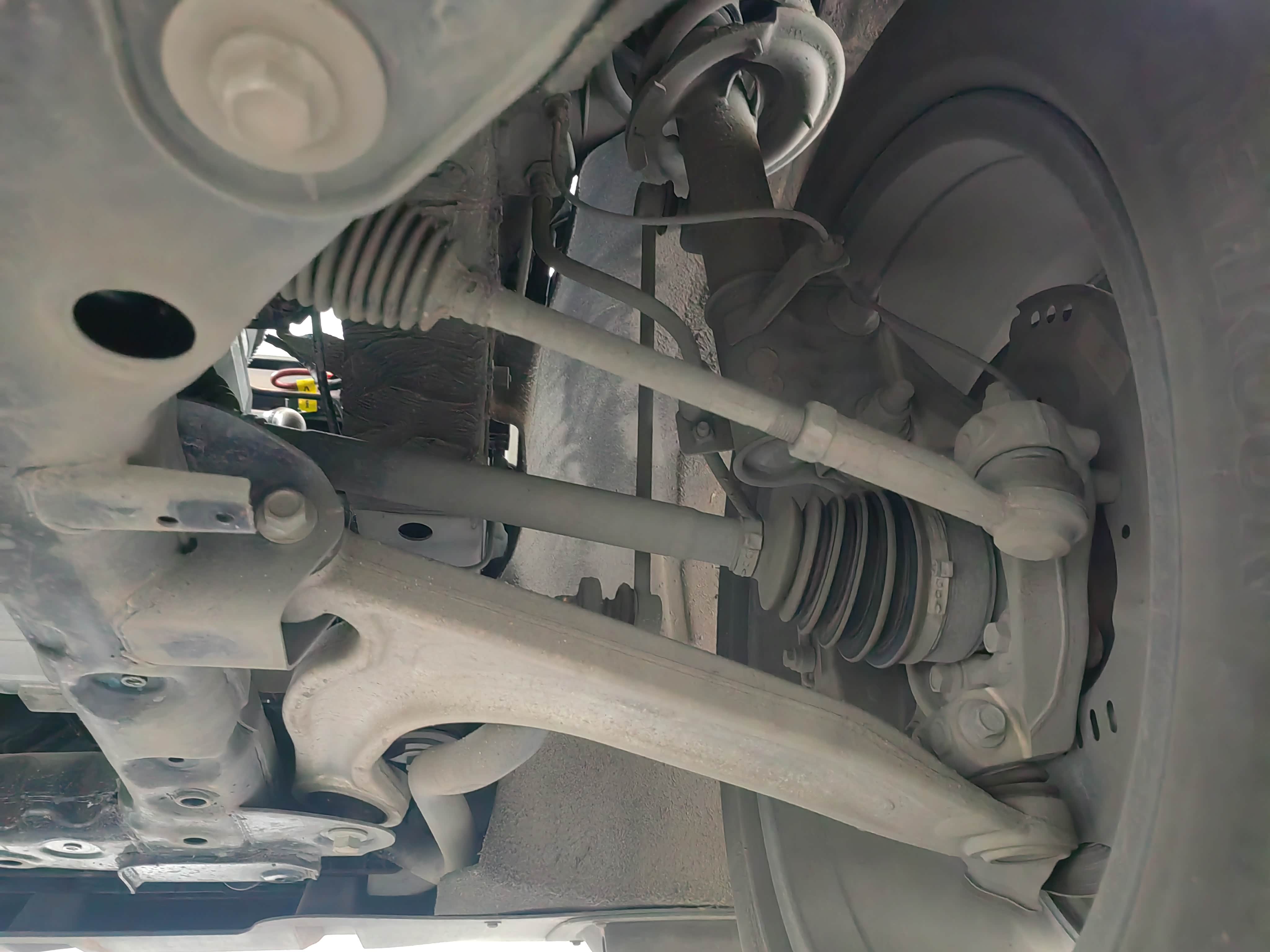

1. 车辆上架预检:维修师傅先将车辆开上举升机,平稳举升至合适高度,检查底盘整体状况,确认动力电池护板、悬挂部件无磕碰渗漏,做好保养前基础检查
阿尔法T5作为纯电SUV,减速器相当于燃油车的变速箱,五万公里更换减速器油能有效减少齿轮磨损,保障传动系统平顺运行,这也是本次保养的核心项目,具体步骤如下:

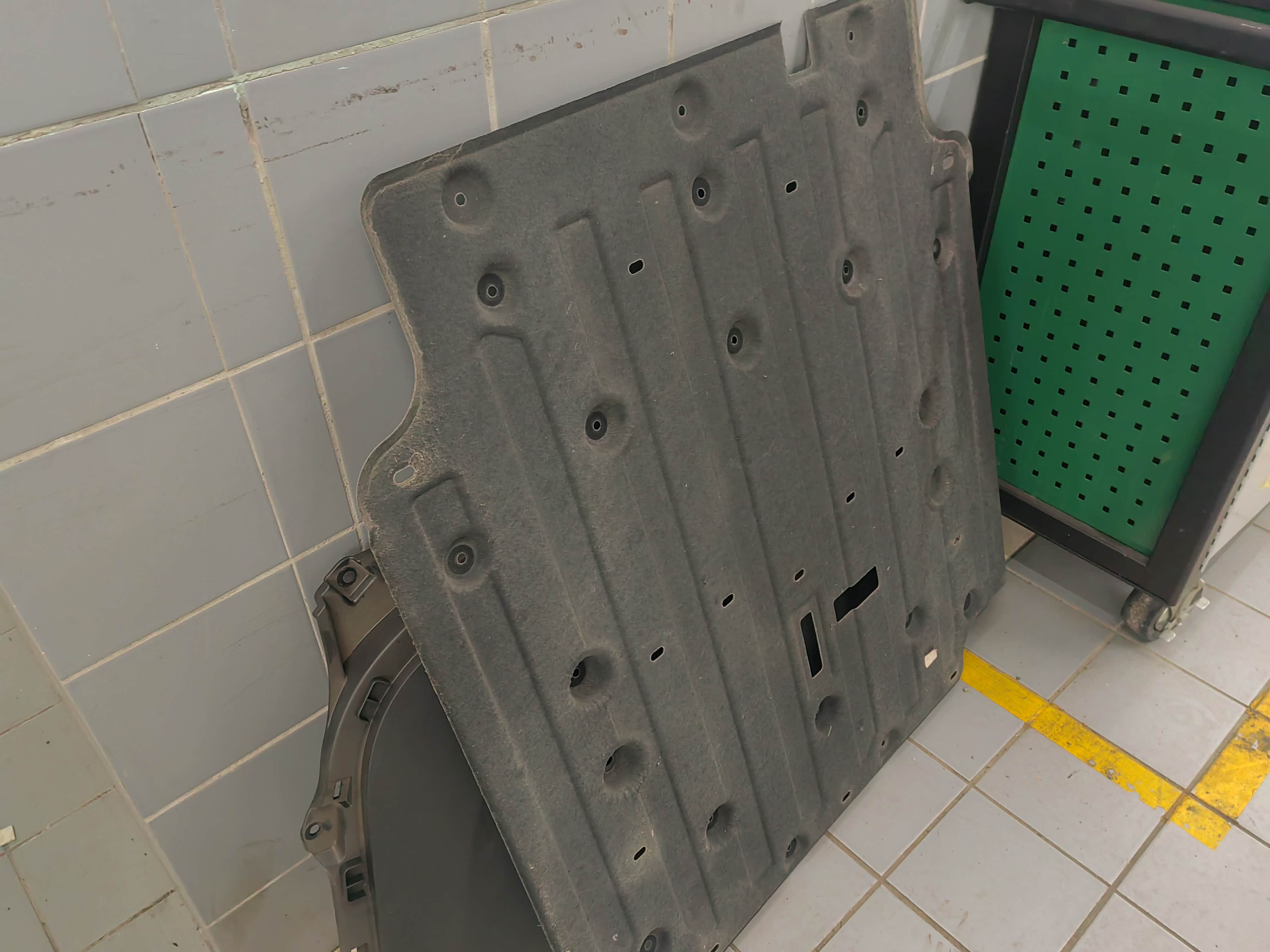

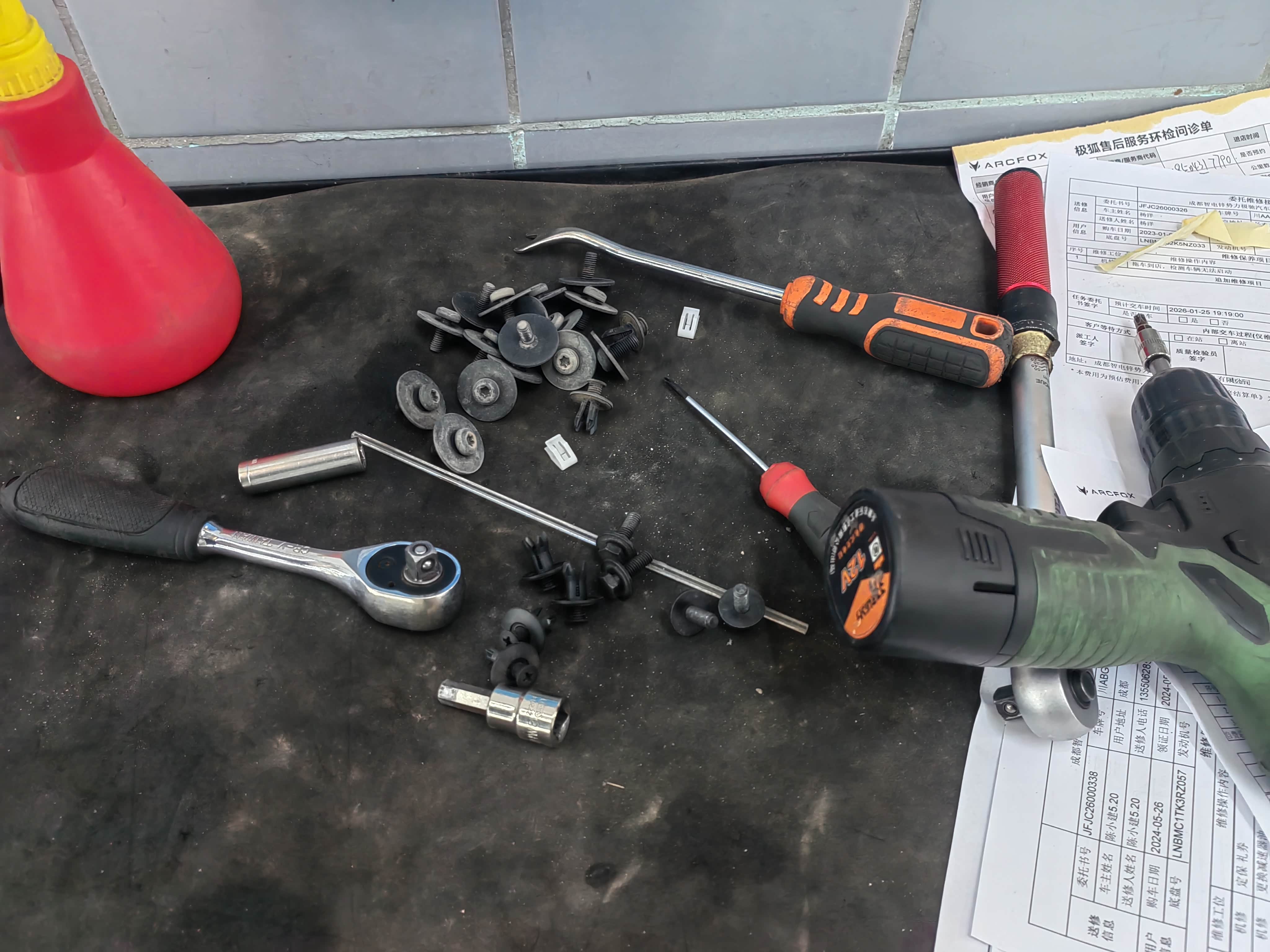

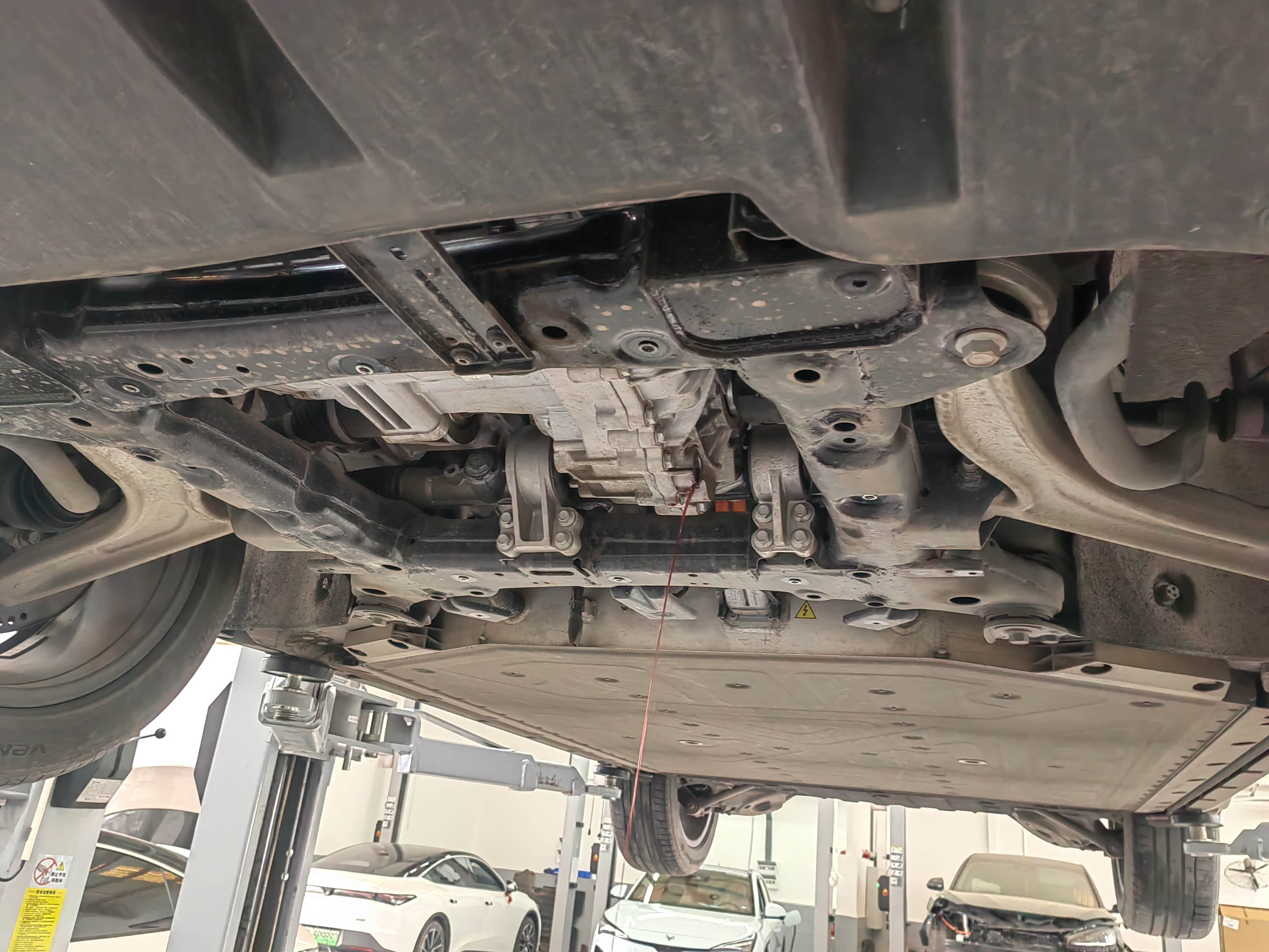

2. 拆卸底盘护板:师傅先用棘轮扳手搭配撬卡扣专用扳手,拆卸车辆前部底盘护板,露出减速器放油口和加油口,全程轻拆轻放,避免卡扣损坏,护板拆卸后能清晰看到电机本体

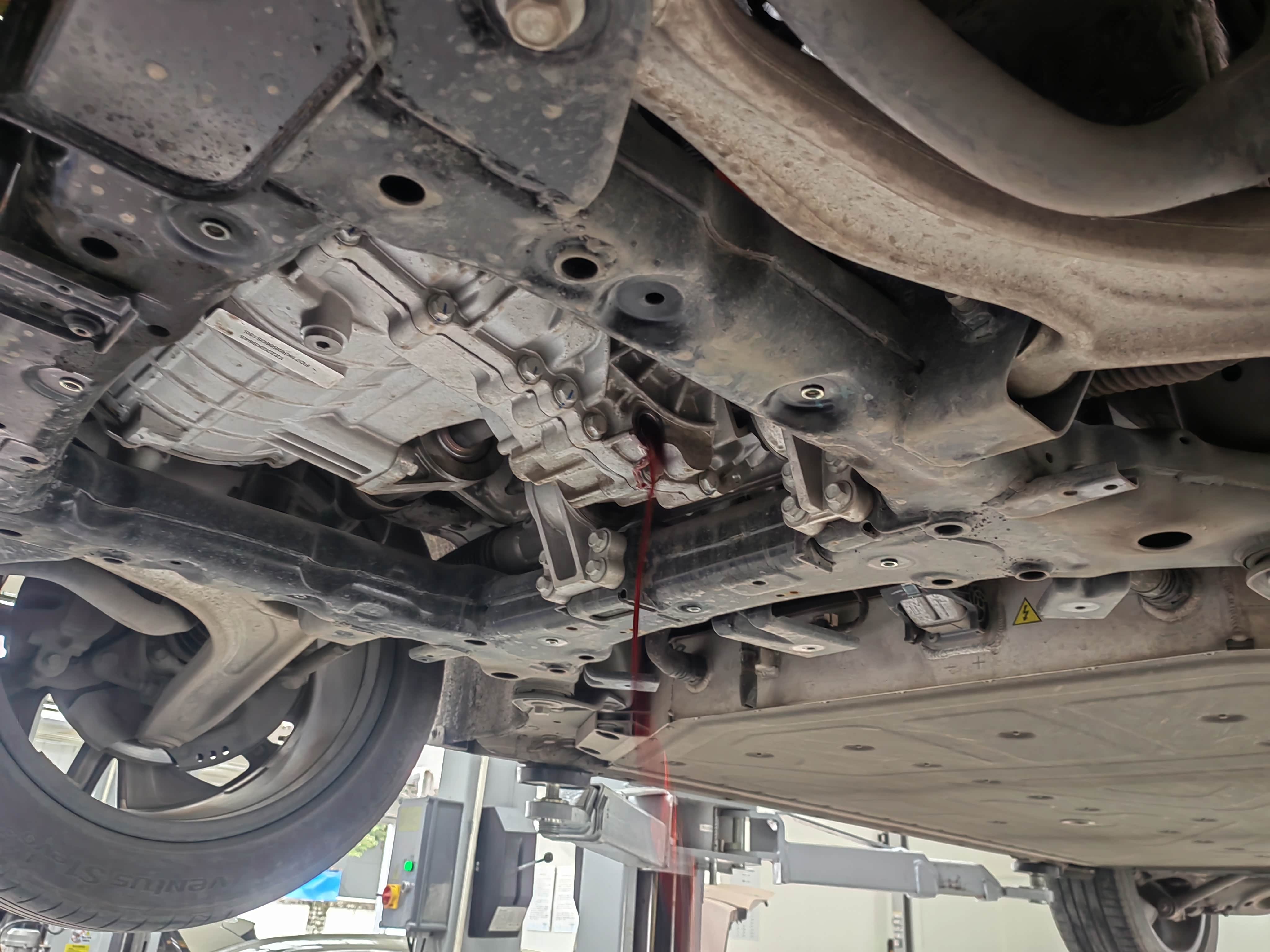

3. 排放旧减速器油:在放油口下方放置接油盆,拧开放油螺丝,静置排放旧减速器油,减速器油是每2万公里更换一次,排放全程约10分钟,确保旧油完全排净。

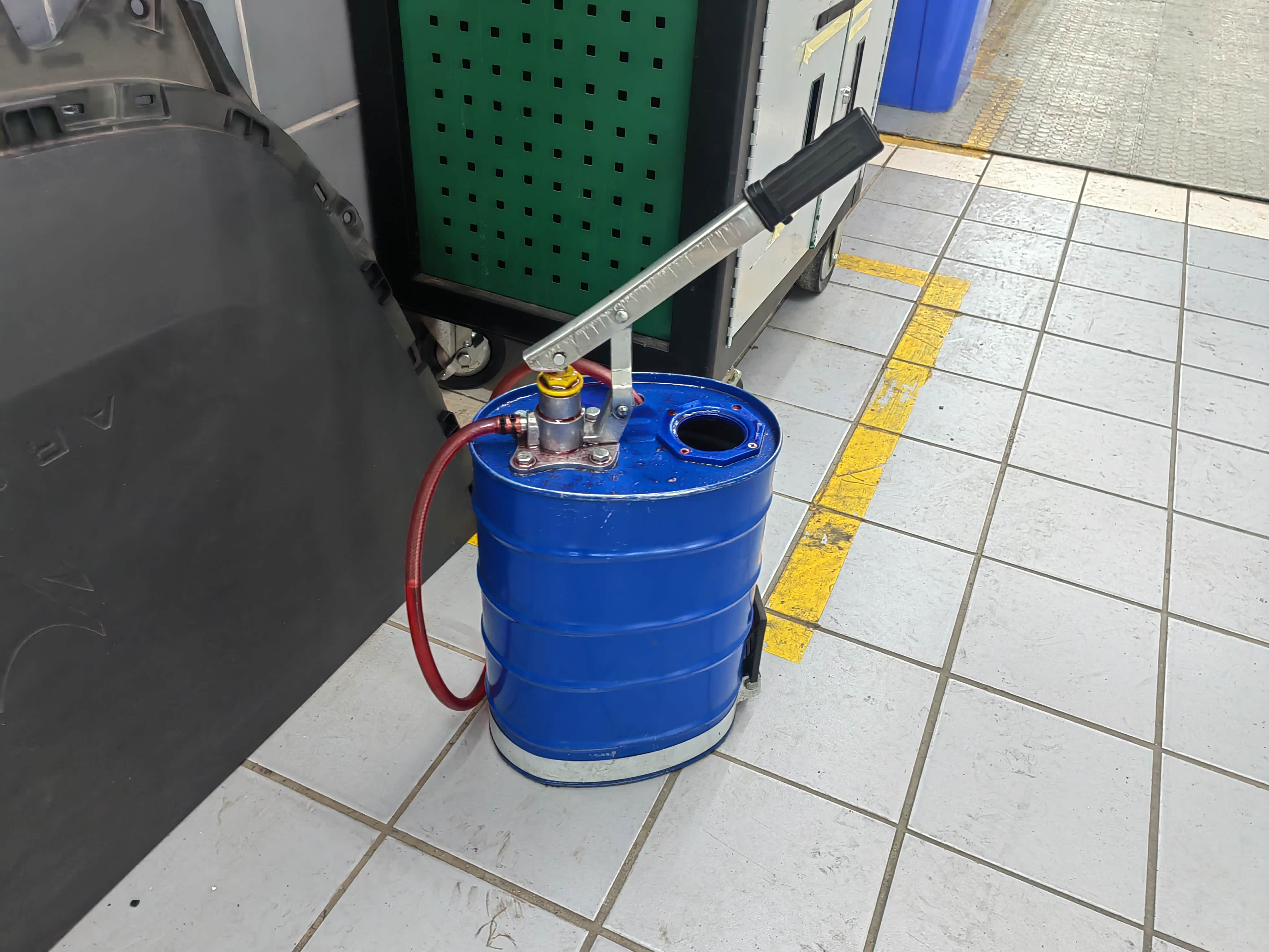

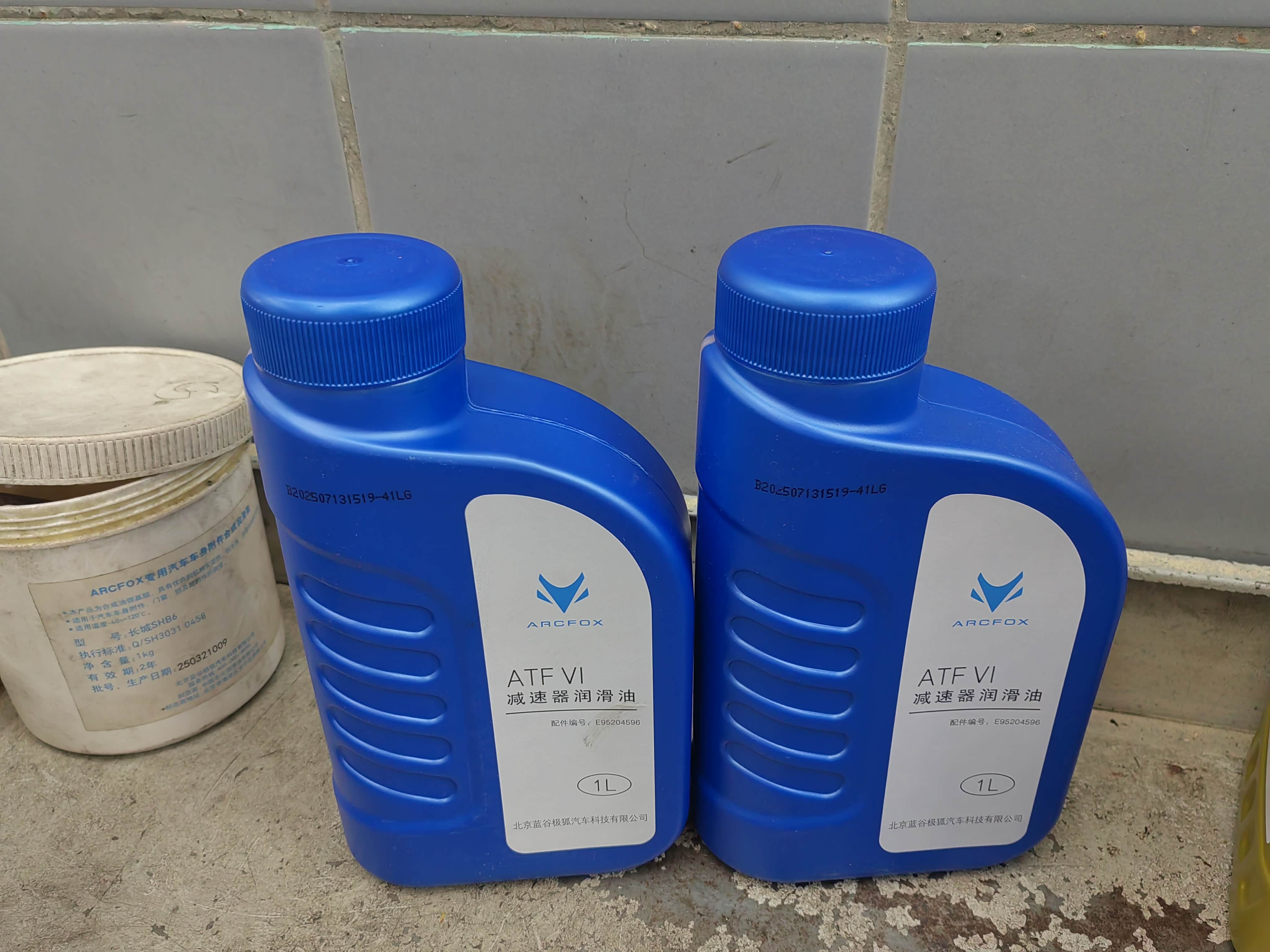

4. 加注新减速器油:旧油排净后拧紧放油螺丝,使用极狐原厂专用减速器油,通过专用加注设备往减速器内加注新油,本次一共使用2升,刚好达到标准液位,加注完成后检查无渗漏

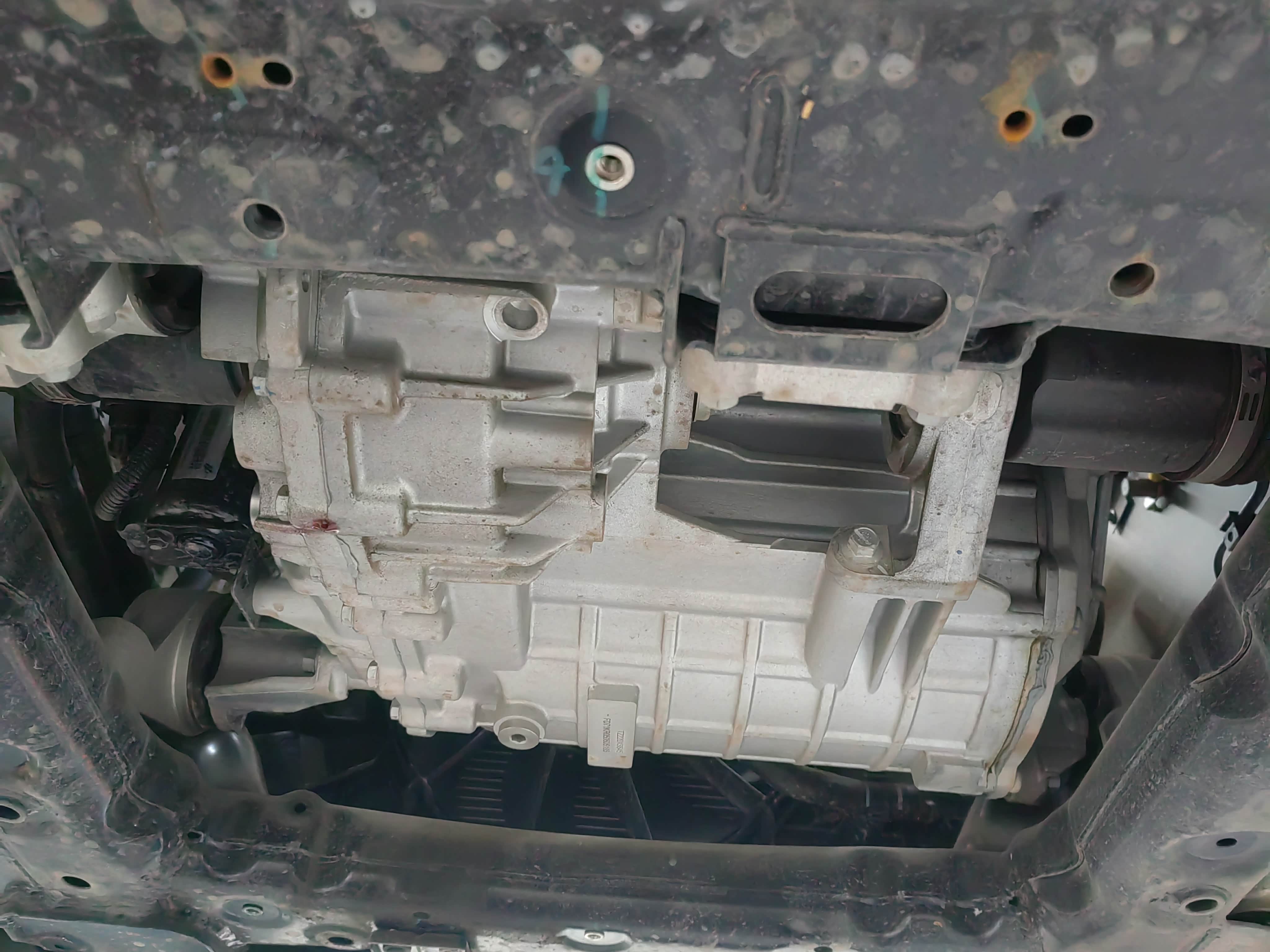

5. 复位底盘护板:新油加注完毕,师傅将底盘护板按原位装回,用棘轮扳手紧固螺丝、卡扣复位,确保护板贴合牢固,完成减速器油更换全流程。

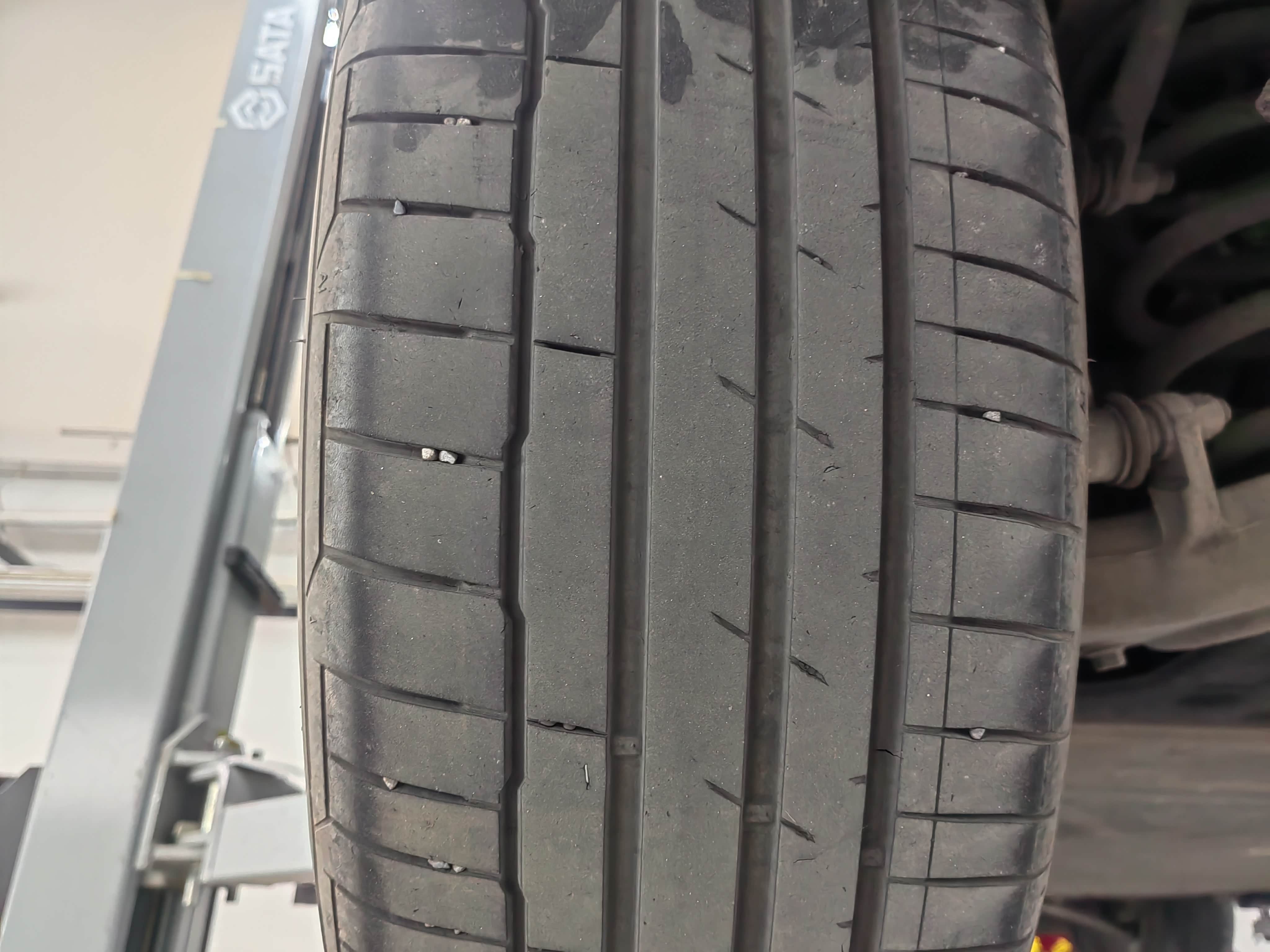

我的车五万公里一直没做过轮胎换位,前轮作为驱动轮磨损相对更明显,这次特意让师傅同步做前后换位,延长轮胎使用寿命,步骤简单且高效:

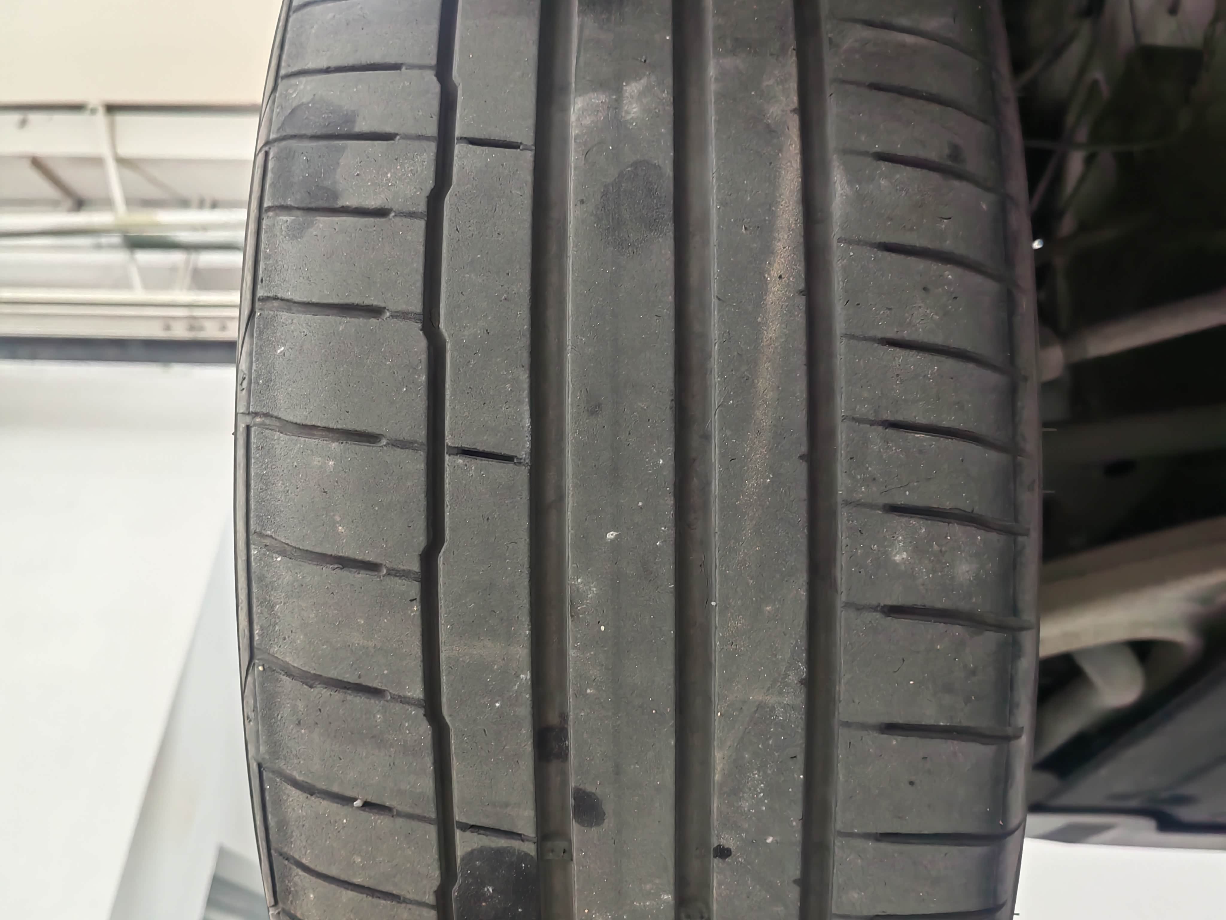

1. 轮胎状态检查:师傅先逐一检查四条轮胎胎压,调整至厂家标准值,清理胎纹内嵌的小石子,查看胎面磨损程度,确认无偏磨、扎钉情况
项目二:轮胎前后换位(五万公里首次操作)

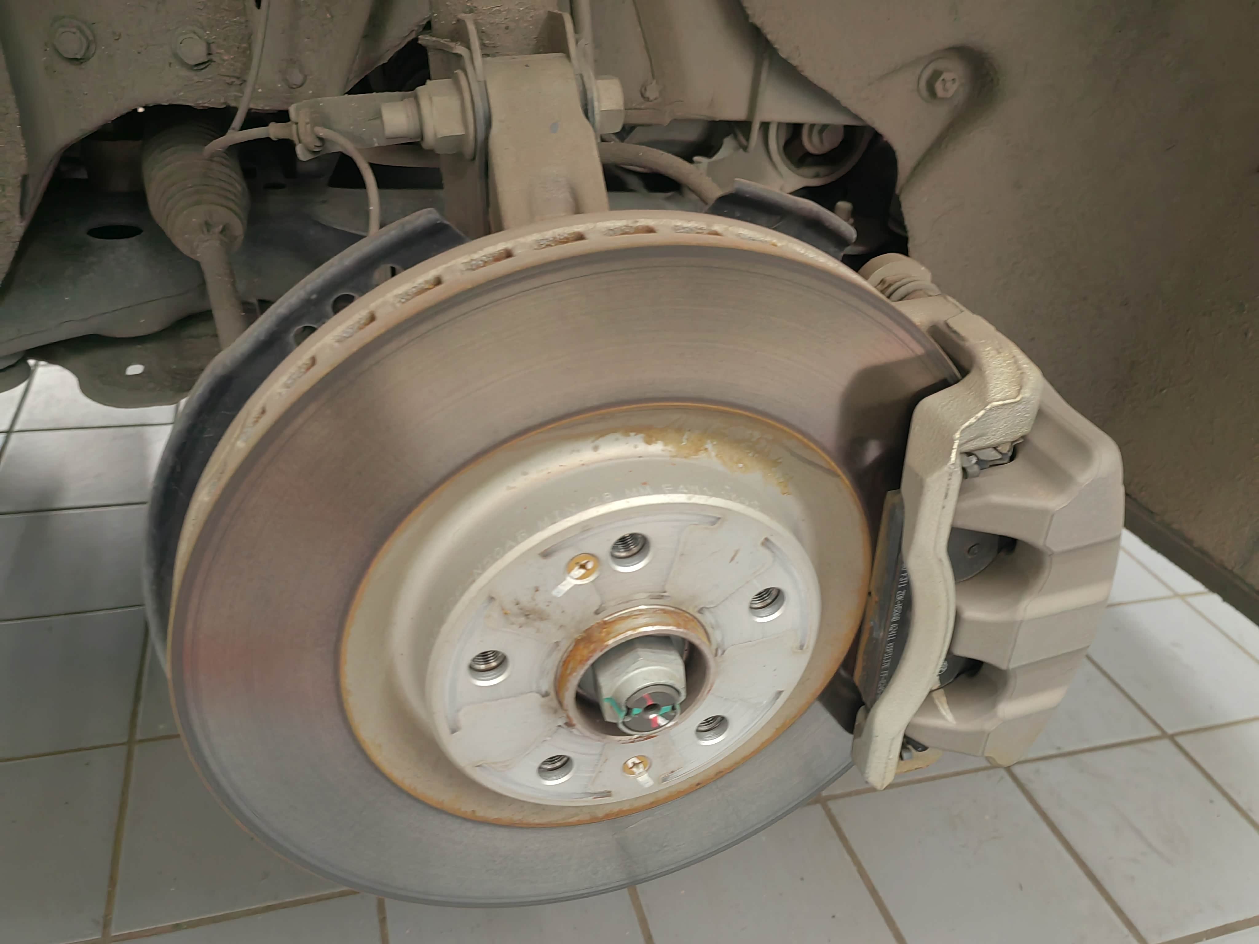

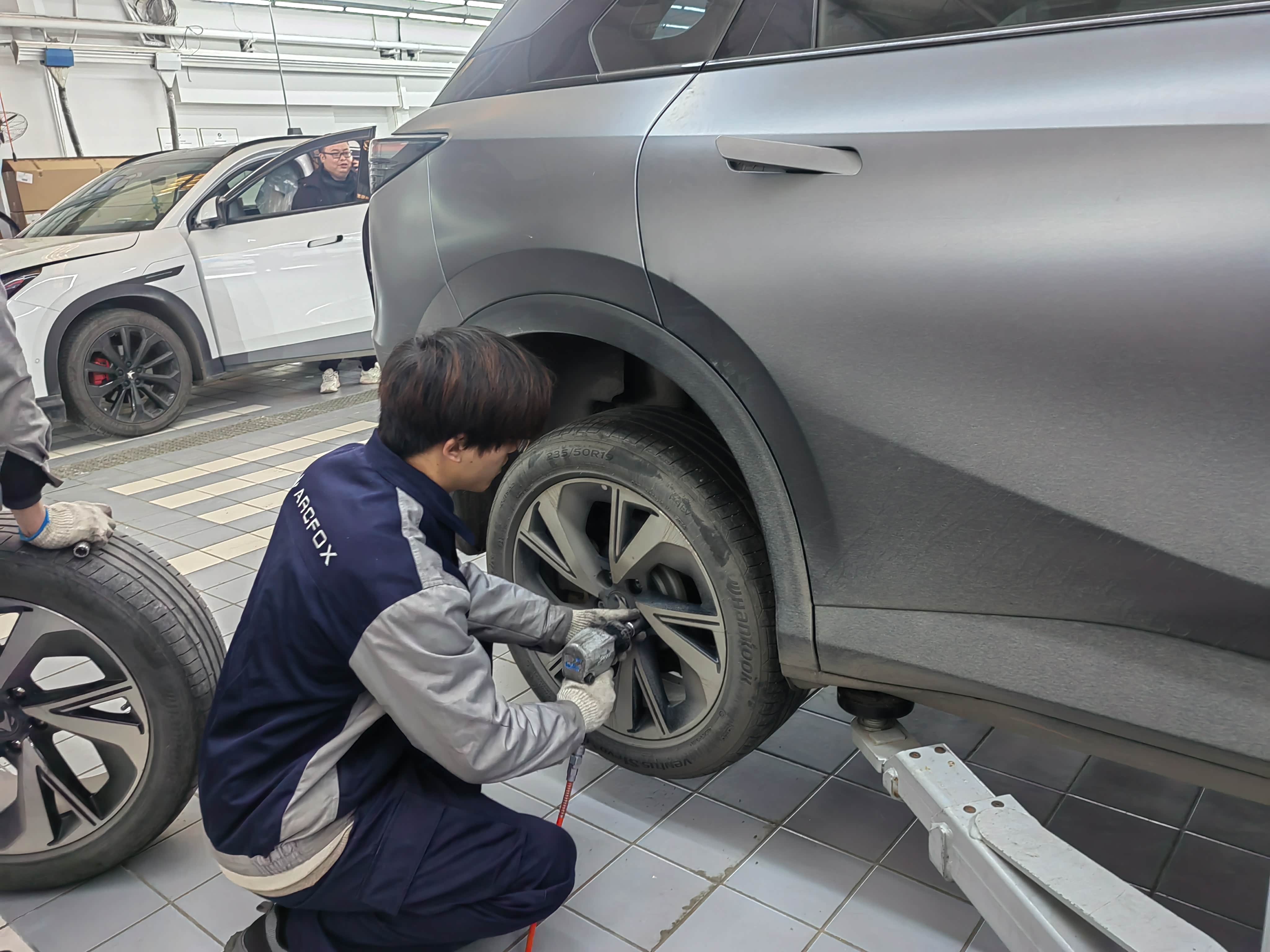

2. 前后轮胎换位:采用前驱车标准前后换位方式,直接将前后轮胎对应调换,无需交叉换位,拆装轮胎时用专用工具轻拧螺丝,避免损伤轮毂和胎压监测传感器。
3. 复位检查:轮胎换位完成后,师傅再次紧固轮胎螺丝,复核胎压数值,确认轮胎安装到位,本次换位未做动平衡(因为我很少跑高速,如果经常跑高速的,还是建议做一下,以免方向盘发抖或者车身发抖),轮胎换位4S店直接免费操作,无任何附加费用

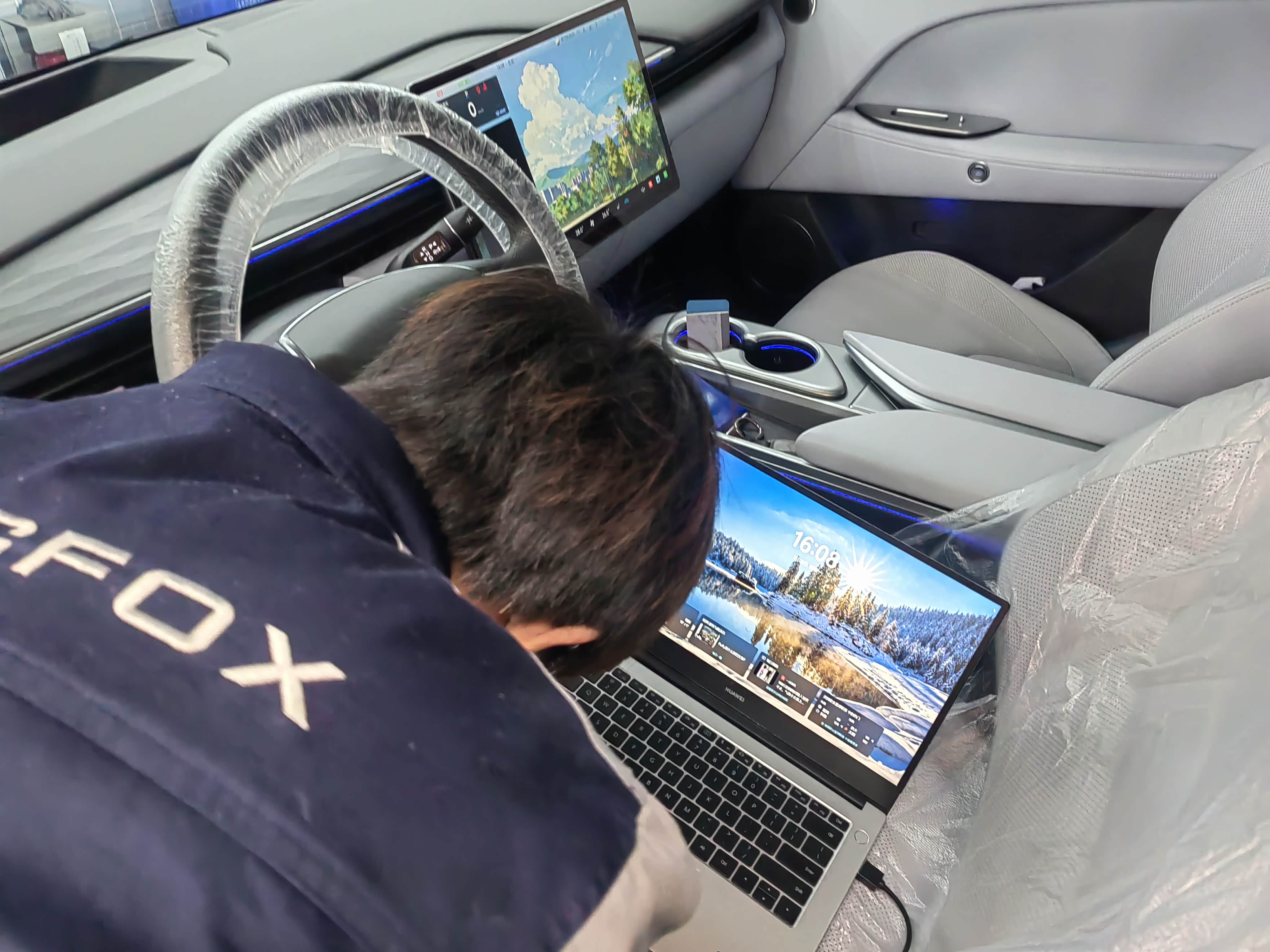

完成核心项目后,师傅还做了免费全车基础检测:用专用电脑检测三电系统(电池、电机、电控),确认电池健康度正常;检查制动液、冷却液液位,还可以免费补充玻璃水,我因为才加了玻璃水,所以没让添加;紧固底盘松动螺丝,全程无额外收费,保障车辆整体工况。

1. 极狐原厂专用减速器油:2升,适配阿尔法T5纯电车型,保障减速器润滑效果

专用工具
1. 拆卸工具:棘轮扳手、撬卡扣专用扳手、轮胎拆装套筒
2. 加注工具:减速器油专用加注设备
3. 检测工具:轮胎气压表、三电系统诊断电脑
4. 基础设备:汽车举升机

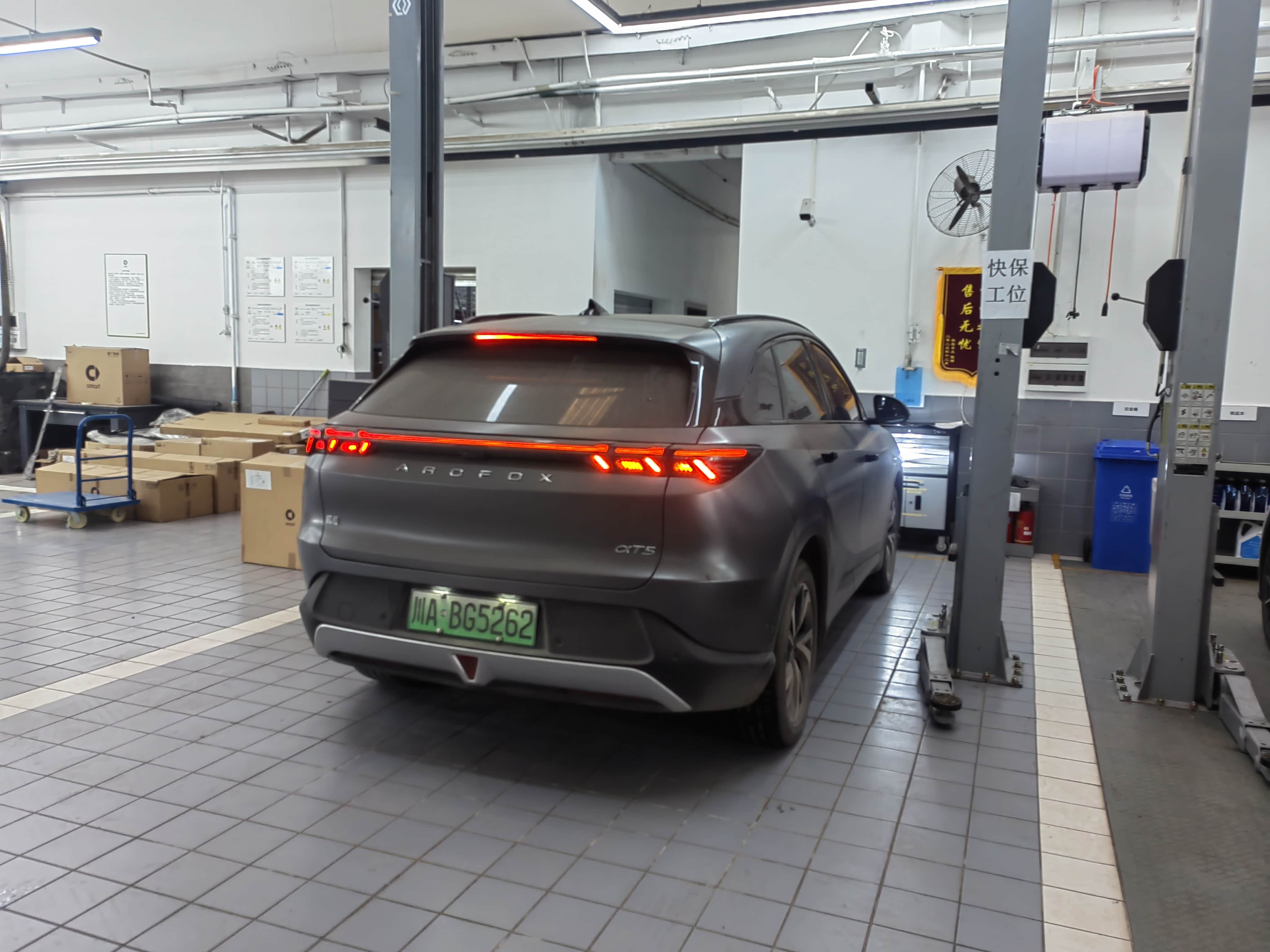

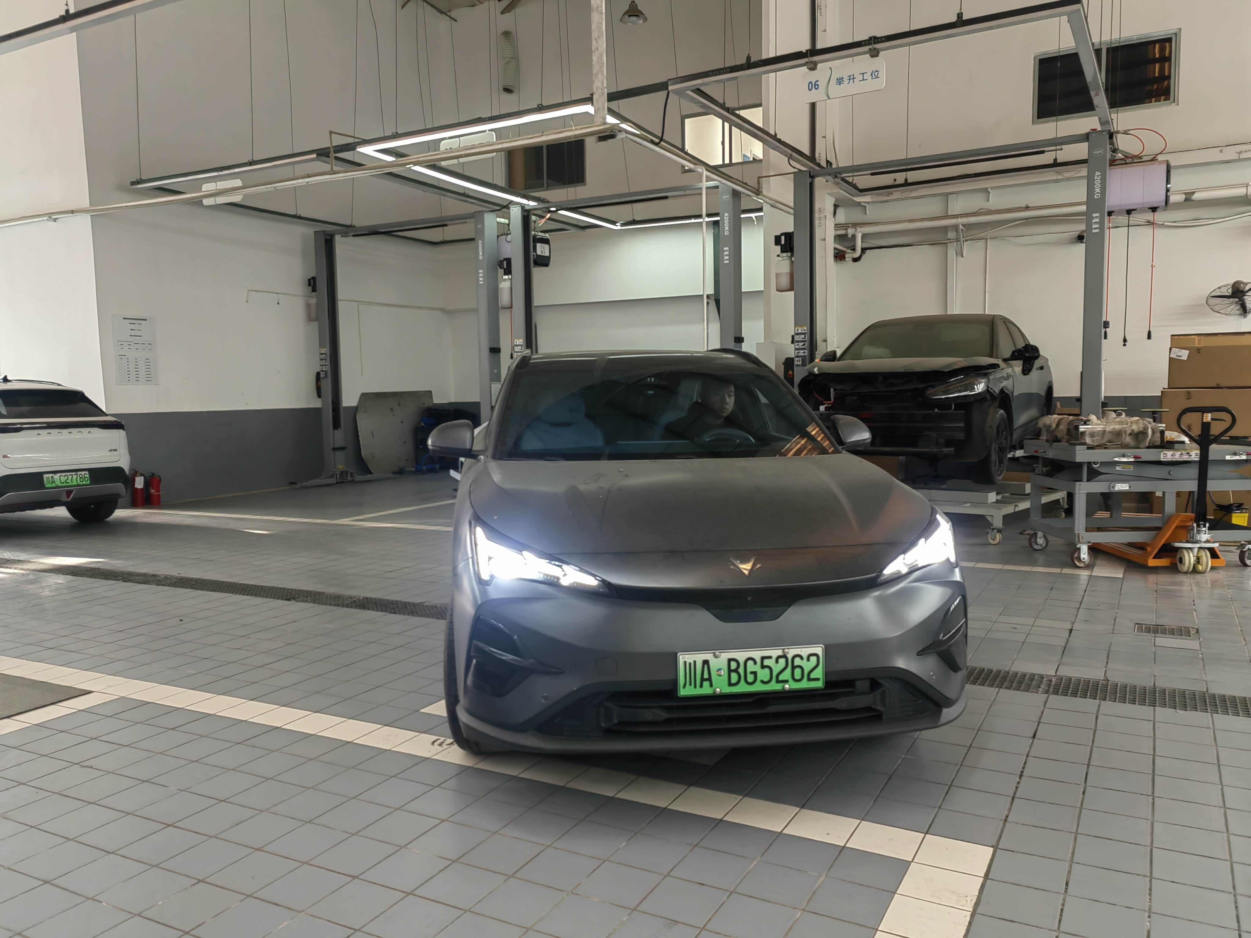

1. 接车登记+车辆上架:10分钟
2. 减速器油更换(含拆护板、放油、加油、复位):40分钟
3. 轮胎前后换位+胎压检测:20分钟
4. 全车基础检测+电脑诊断:15分钟
5. 车辆清洗+交车验收:15分钟
- 全程总耗时:约1.5小时

保养完成后,售后专员带我做了完工验收:先看底盘减速器部位无渗漏,底盘护板安装牢固;再检查轮胎换位后胎压正常,螺丝紧固;最后试驾一圈,车辆行驶平顺,减速器运转无异常,洗车后车身干净整洁,整体状态完美。
