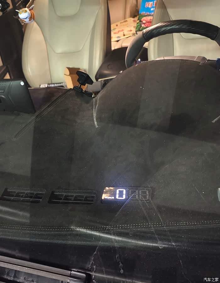

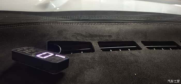

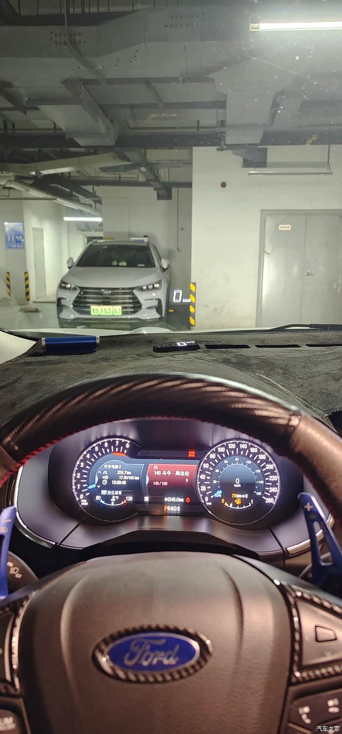

这个尺寸…配上这款麂皮绒遮阳垫…完美开孔…

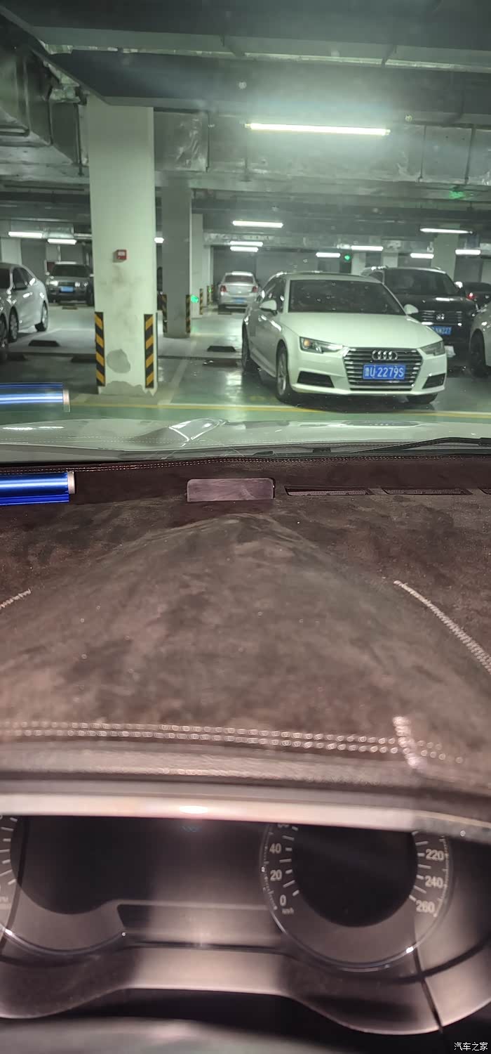

从前挡风拍摄…

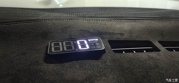

数字够大…唯一缺点就是没有当光板…不过这个问题不大…自己做一个就行了

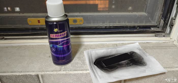

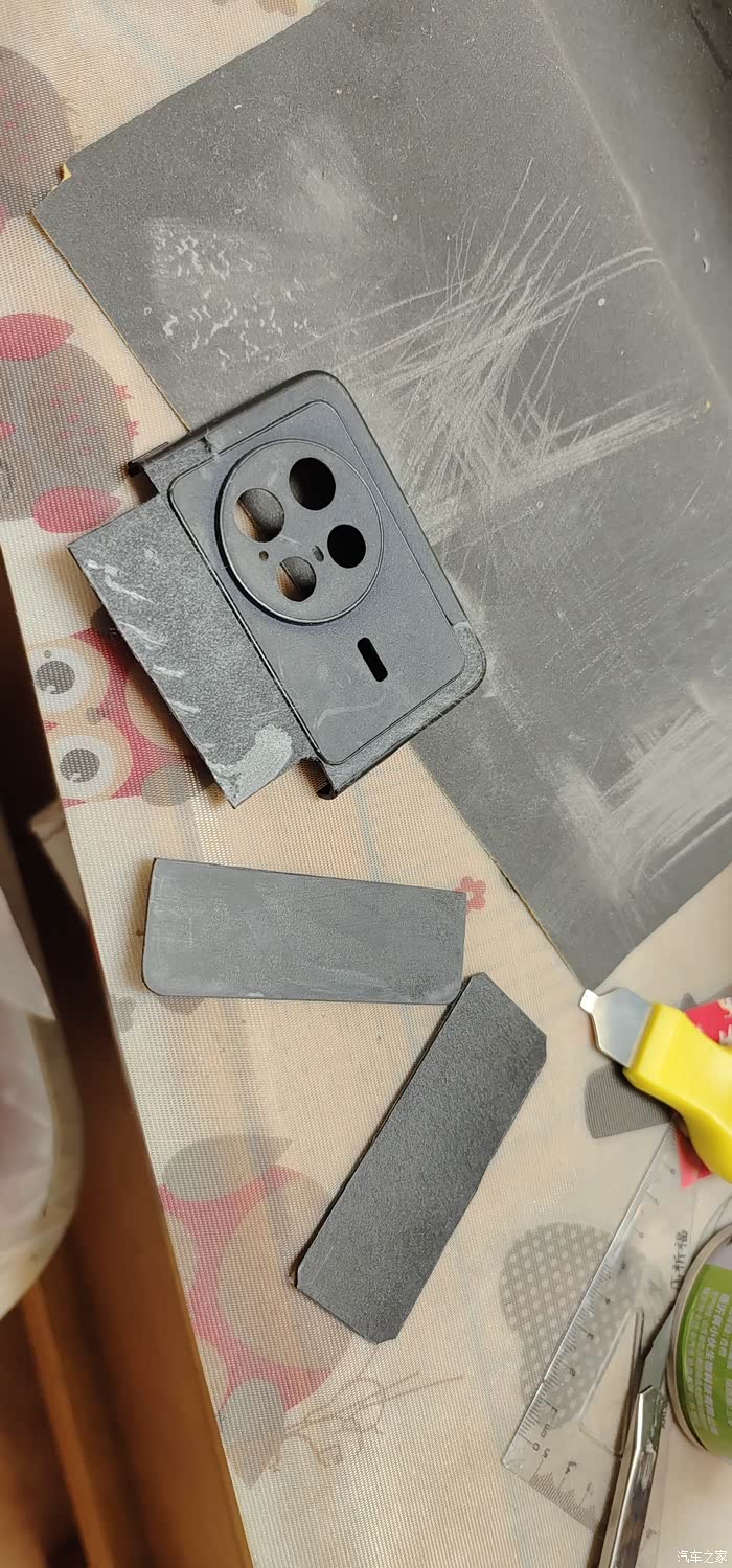

剪一个手机壳…对应尺寸3*8厘米就可以 安装上完美挡住设备的亮光…
调试好了之后…把做好的遮光板喷上塑料漆就行了

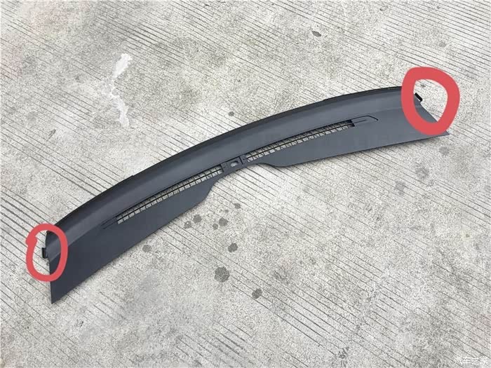

这个方法比较简单…对于动手能力强的可以看看下面…这样比较完美…
拆下仪表台出风口的隔板…左右红圈有两个卡扣…需要先拆卸A柱…然后对应出风口位置开孔…把设备装到里面去…
最近开学了…辅导完孩子就9点了…实在懒得去拆了…等放假了有时间搞完再更新吧

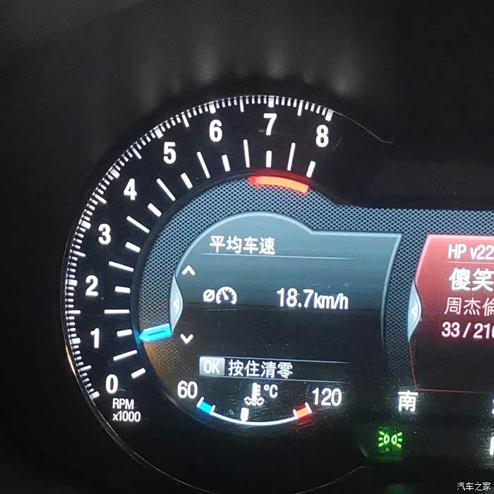

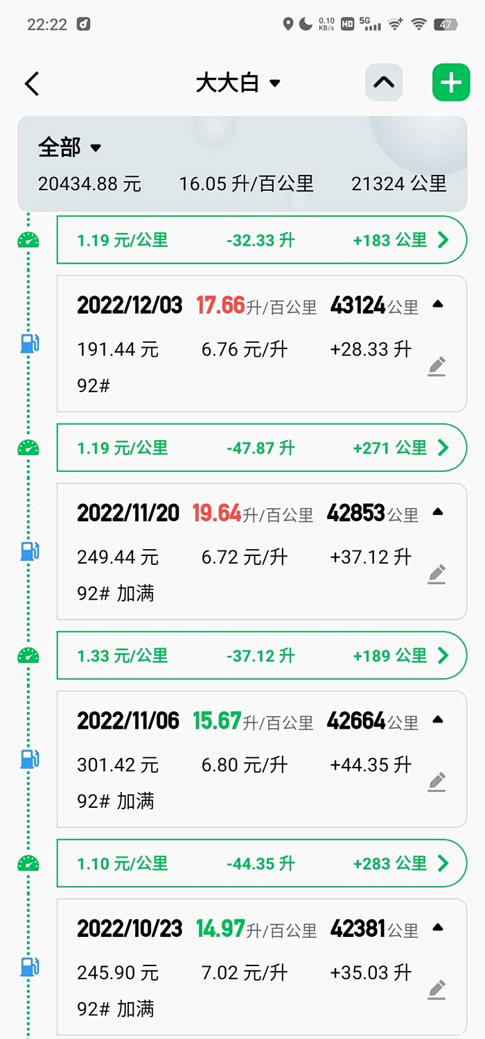

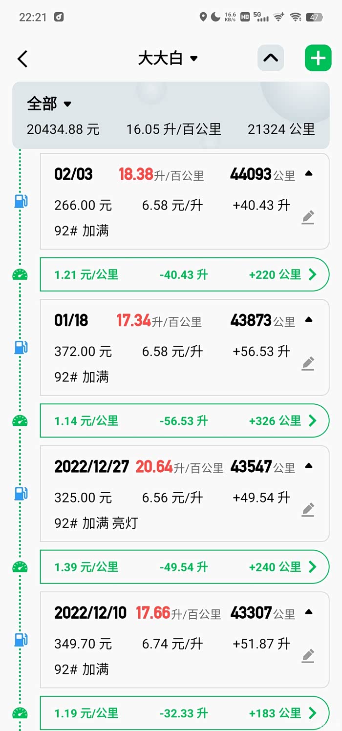

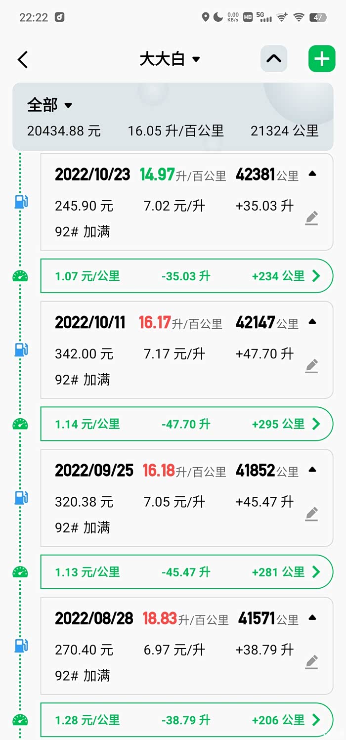

最后安排几张自己的油耗…2.0T四驱的…纯市区18个油……纯高速10个油…
日常用车…基本上80%市区20%还凑合…基本稳定在16个半…
买这个二手车确实划算…非常不保值…不过别被忽悠了…说是市区12个油的都是忽悠人的…上下班开开试试…早高峰晚高峰平均时速20公里…说油耗得结合自己城市的路况…等买回来一箱油跑不到300公里亮就红灯后悔就晚了…
