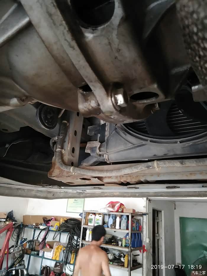

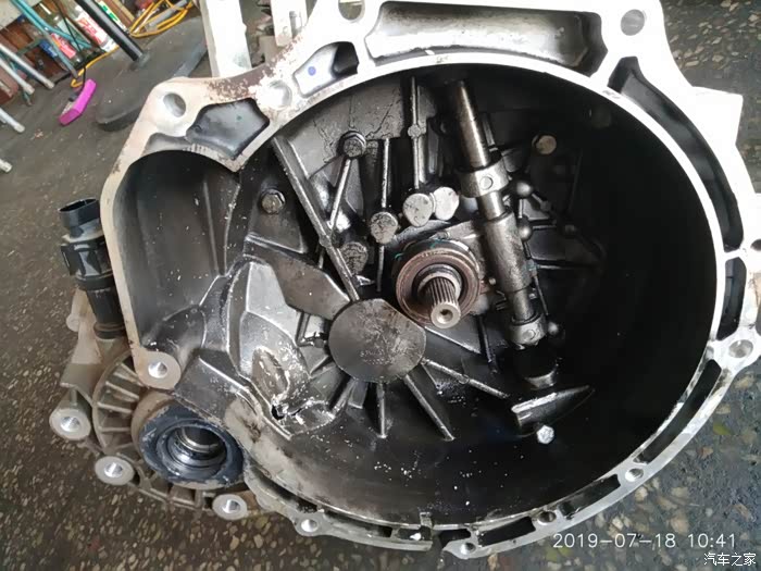

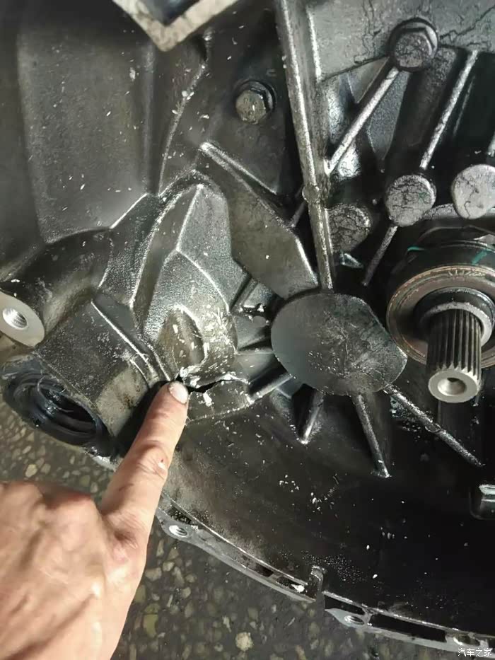

本人驾驶汽车发现挂档不顺畅;底盘有异响;停车检查发现变速箱底部漏油;因打电话到雪佛兰客服;说是过保了,不在保修期内;因去4S店维修比较贵;所以在就近的代修理厂进行维修;拆开变速箱;发现变速箱前壳有个洞;而且有断掉的螺丝在里面;通过检查确认,断掉的螺丝是变速箱内的拔叉杆螺丝断掉所致;这种情况不是人为因素或是驾驶不当造成;而是汽车产品质量问题;有设计问题;存在严重的安全隐患;百度查询了一下相关信息;赛欧3汽车变速漏油;基本上是因为拔叉杆螺丝断裂造成打穿壳体造成的漏油。而且不是个例,网上有很多这样车友反馈;而且地方台都有报到。 请厂家关注;召回问题汽车,不要将人命当儿戏。只有质量合格;服务到位;企业才能长久生存。 注:因我车目前在自费维修中;请厂家派人确认。给予维修补偿。
