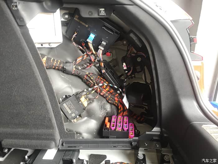

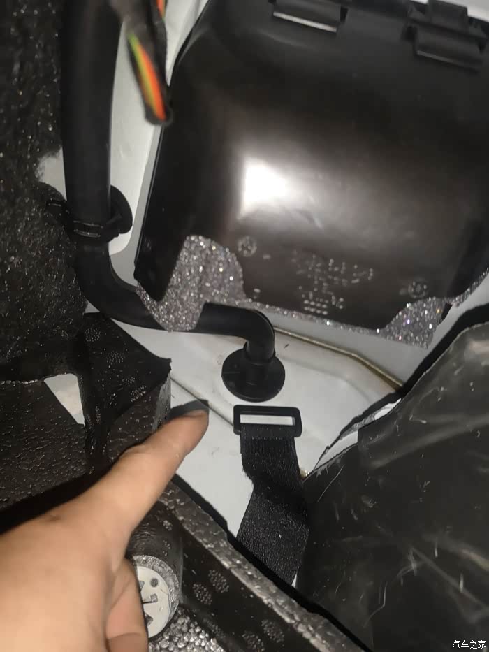

15年~18年的车子天窗排水口有4个,后面有两个分别左右
只需要把盖板扣开就能看到

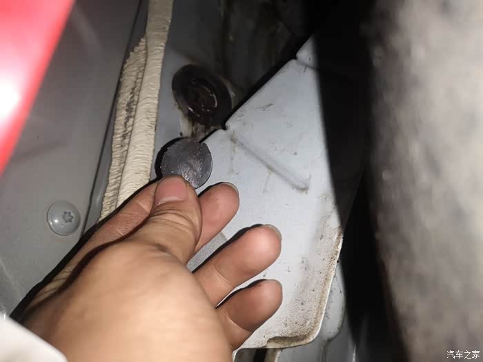

弄的有点潦草,哈哈,看看前面的

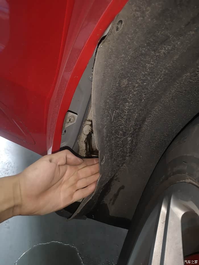

前面的已经被脏污堵死了,有个小盖子我直接弄掉了,时间久了还会影响排水,下大雨水就进到驾驶室里了

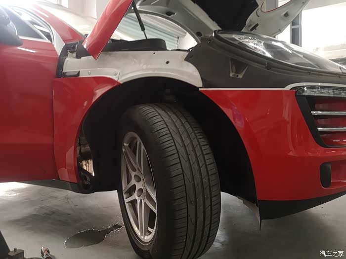

前面也是有两个分别在左前轮,右前轮

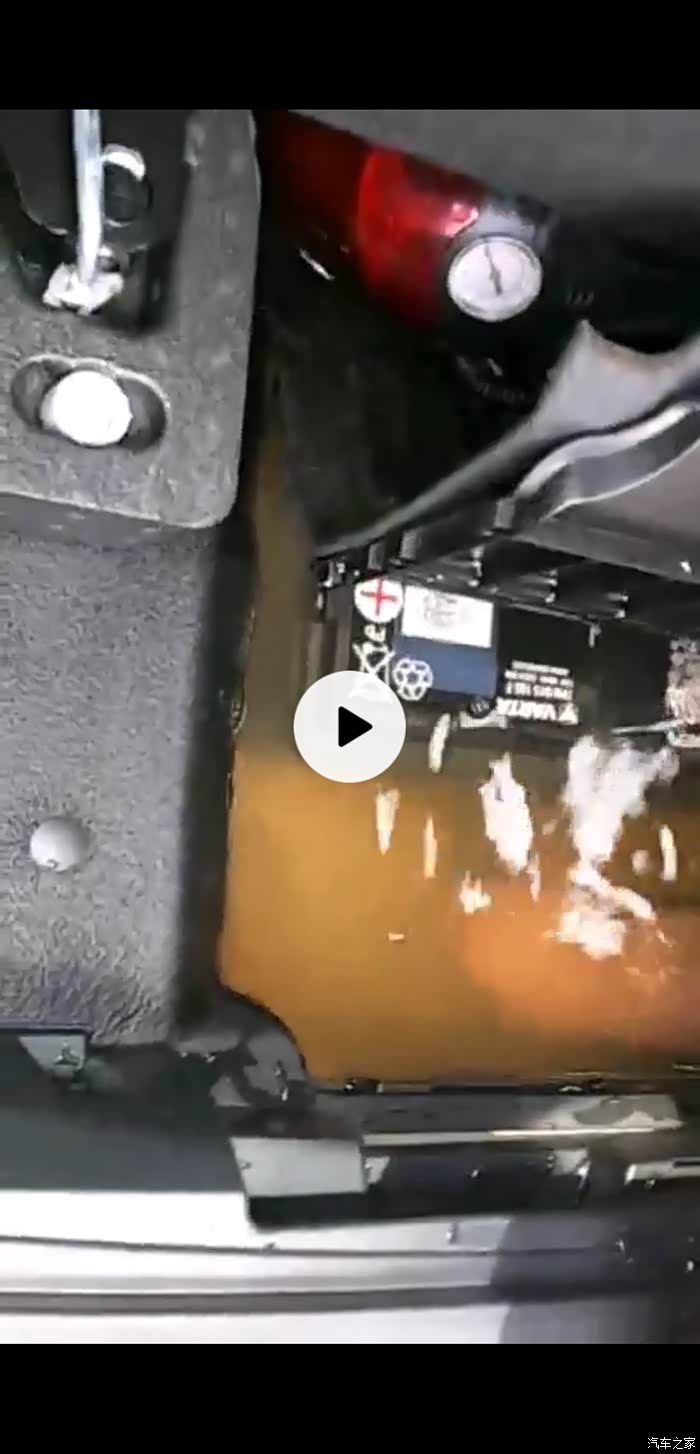

这个就是没有及时清理排水口,造成的室内进水,小伙伴们自己也可以动起手来清洗干净,防止下雨造成进水。。。第一次发求榜
