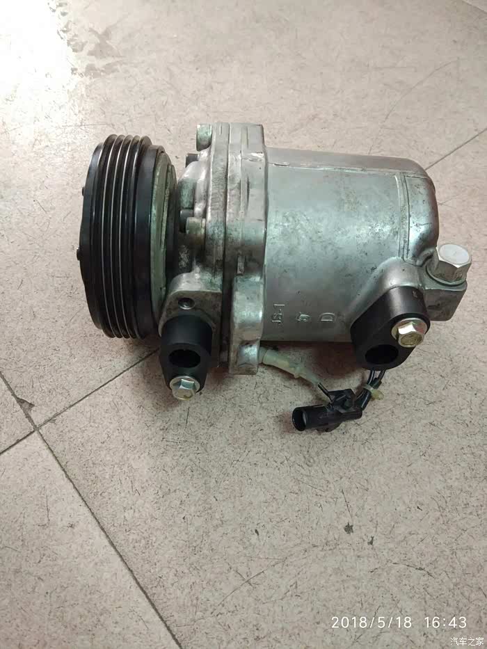

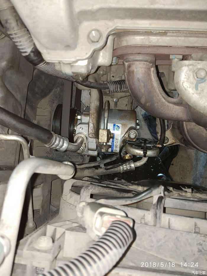

一直以来娜娜开着空调行驶那种吃力的感觉,相信每一个车主都身同感受了,我也不例外,总想着可以换下别的空调来解决这个问题。于是在论坛上各种找帖子,我们的坛里应该都有不下十个车友都换了进口二手的压缩机了吧!我留意到某一个车友第一个换后几个月就报废了,就继续再装一个,可见他也是多么渴望可以改善娜娜的动力啊!同时淘这些二手的真的看人品,不好的几个月就玩完了,好的话也许三五年还在用,其实我也特别想换的,确实受不了二档低速那种顿挫感,还有加速无力,至少减掉了20%的马力。可是如果我运气不好,买来也只能用个一两年可就真的费钱又费力了,还是放弃吧,这是在浏览帖子的时候有人在回复哪里提到了奥特佳这个品牌,他说他换了不错(这个帖子没有收藏,找不到了),于是淘宝和北斗星K14B1.4通用的奥特佳压缩机(换二手的车友都说这个发动机可以原装位安装的),还真有啊!询问一遍后直接下单!来上神器!

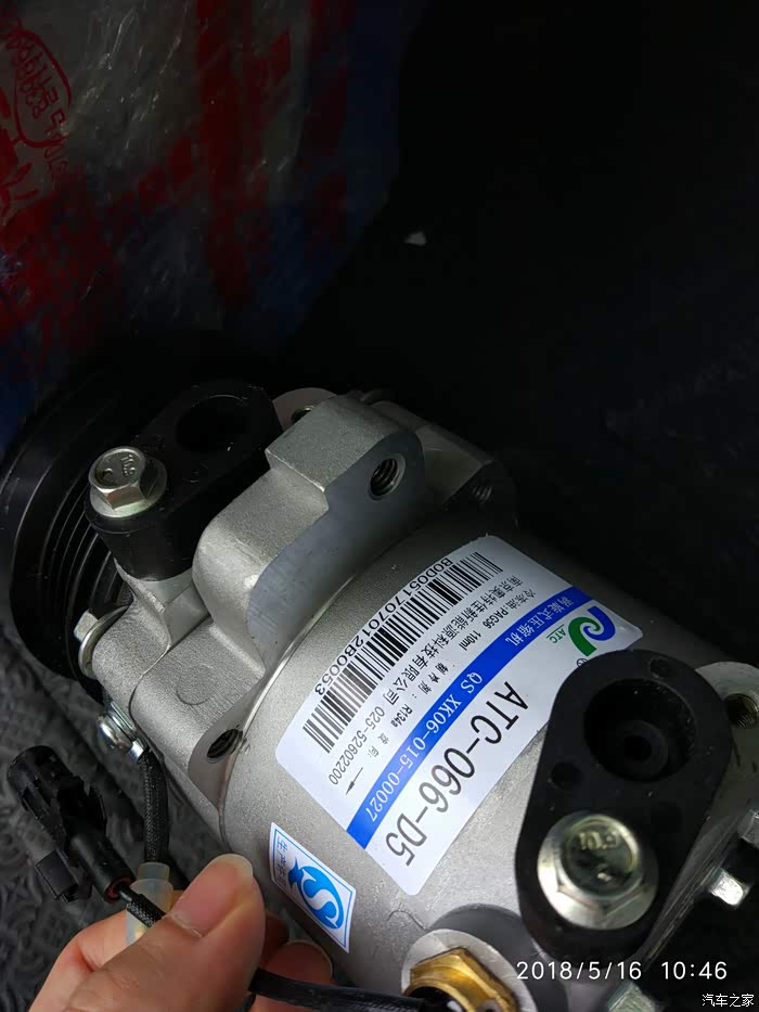

连运费570大洋,型号是ATC-066-D5
标注了适用车型

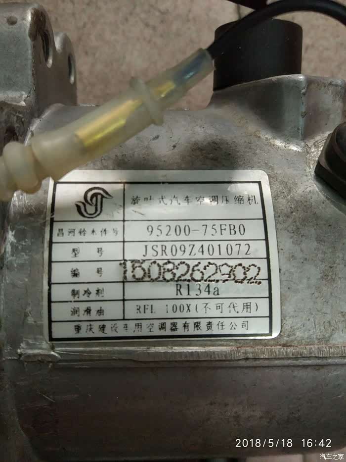

原装的!和奥特佳外观布置几乎一样

加了两瓶250g车仆的就够了,买多剩下了
安装好的,完美!装的这天太热了,交给汽修店装完再去拿的,没有拍照了,给了200人工费
装好去跑了下,简直焕然一新啊!感觉又可以再开几年了
,噪音比原来的小多了,二档低速的时候也只有一点点顿挫感,踩油门也很少,比以前好太多了,而且马力也不是损失很多,大概10%左右,开空调加速快不是梦。不过涡旋式的也有缺点,就是怠速的时候制冷不怎么好,给油才好,制冷也比原车差点,不过也还行的,对比动力需求,还是换了的好,你懂的!还有大家要装的可以本地找这个型号就可以了,不用淘宝那么麻烦,可能包安装比我这样还便宜一些!
