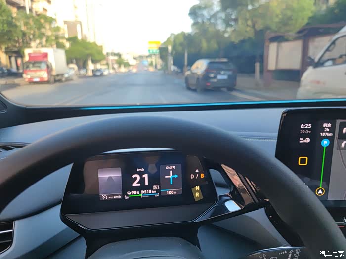

当天夜晚慢充至100%电量,充电墙盒是购买ID时厂家赠送,这点还是很良心。支持7KW的慢充,也就是一个小时充7度电,按ID4.X 83度电池计算充满大约需要12个小时。
充满时,表显续航为530KM左右,打开空调后表显续航518KM。
最科学空调省电的设置应该是,合适的温度+自动风+内循环 因为空调压缩机是通过温度传感器反馈是否增加负荷,人为的调小风速,车内空气未流通,温度传感器容易造成误判
所以最省电的设置应该是AUTO+内循环+ac+22.0。
ID压缩机的转速和输出功率根据制冷需求变化自动改变,最大压缩机耗电功率为5.5KW,也就是一个小时最高5.5度电。

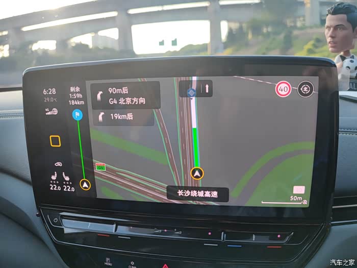

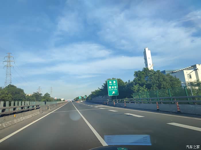

绕城高速转京港澳,再驶入沪昆高速
到达沪昆高速湘潭段

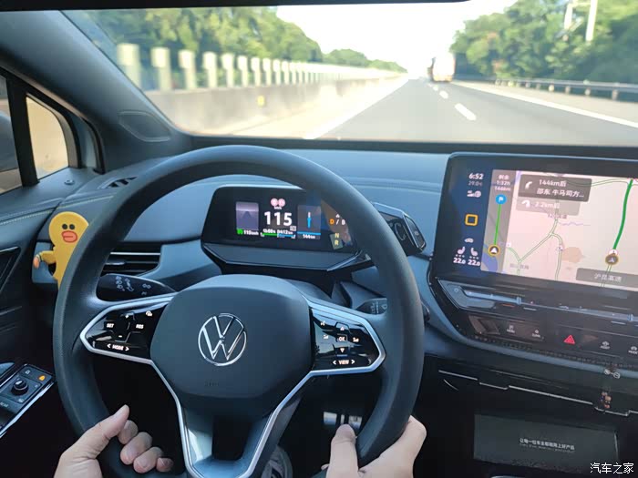

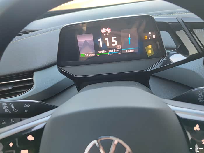

段定速巡航在115公里左右,行驶45公里后表显续航开始下降。
目前为百分之88电量,表显412公里。
稍微有一点点失望,不过也是正常表现,高速行驶速度块转速高,对电车的损耗越大。

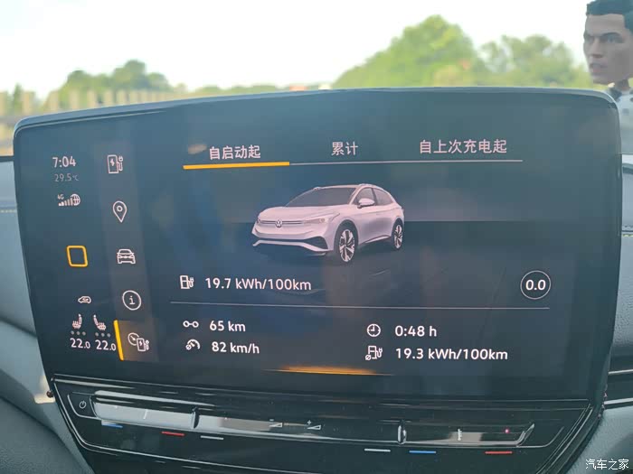

行驶65公里后的数据
平均时速82公里每小时,电耗为19.3度百公里。

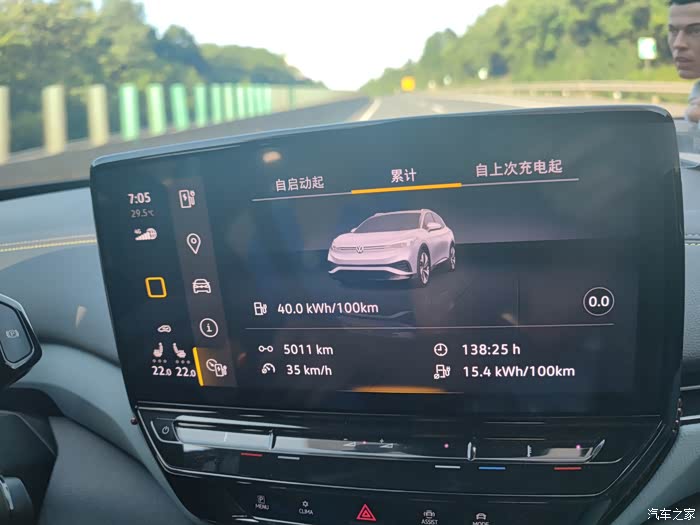

在看看我平常的行驶数据
5000公里平均时速35公里每小时,平均电耗在15.4度。高速行驶高了4度左右。

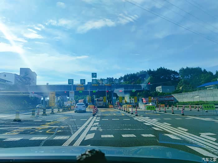

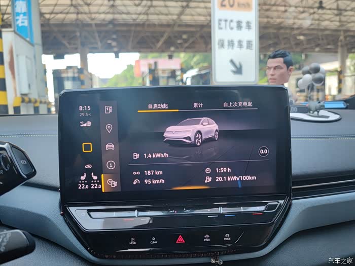

两个小时的高速行驶,8.15分到达邵东收费站。我已经闻到了家长的泥土的芬芳。
在收费站出口先给大家看行驶数据,基本全程高速。

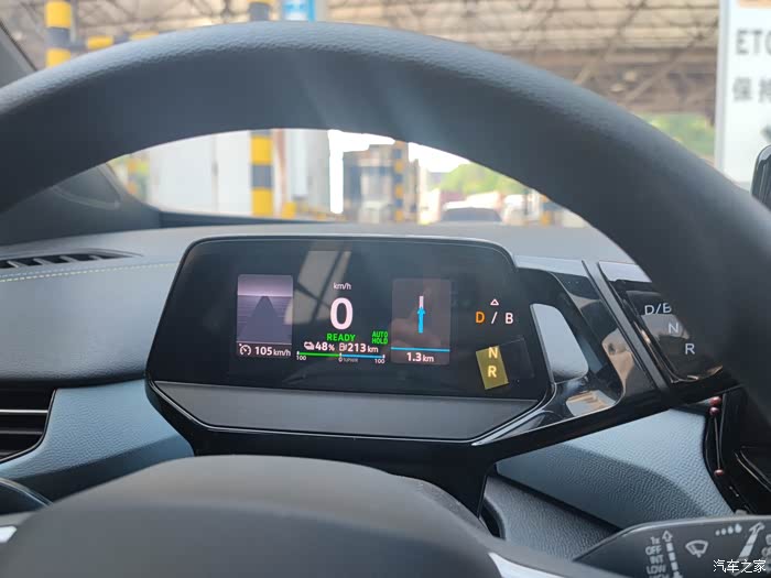

电量剩余百分之48,剩余里程213公里,大家注意这是在没有关闭空调时的数据。
全程185公里高速,平均时速95公里每小时,平均电耗在20度每小时。

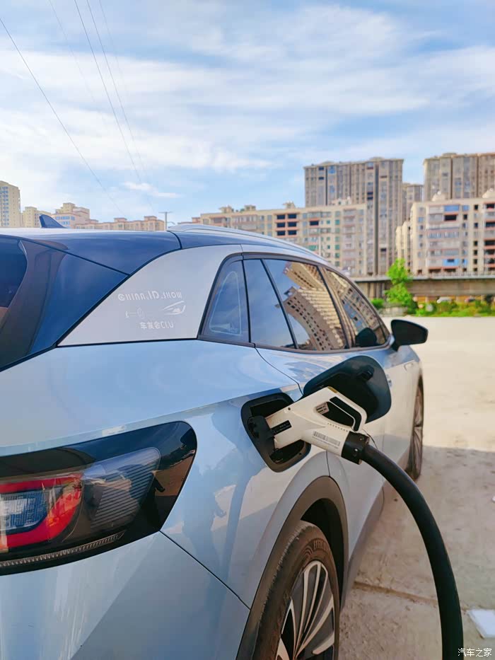

一下高速立马打开上汽大众超级APP收索附近充电站。
个人觉得这方面上汽大众做的还是相当不错,APP内还有免费的电卡可以兑换。
目前每个城市都建有这种大型的充电站,非常方便
ID4.X支持100KW快充,就是一个小时充100度电。
再跟大家聊聊直流快充的问题。很多人担心直流快充会降低电池寿命,也有人认为应该在20%-80%之间补电,否则会加速电池损耗。其实这些说法都对。ID用的是三元锂电池最怕过充过放,所以最好还是在家里充。但是大家也不用刻意杜绝快充,厂家特意全程快充做过10万公里的耐久测试,电容量只有4%左右到损失。
至于是否应该在20%-80%之间补电,我的用车经验告诉你们,在现实用车中因为里程焦虑你是肯定会保证20%这个下限的,而在外面快充时一般情况也不会充满就离开了,除非要出远门才会充到100%。ID对电容量也有上下的保护机制,就算你充满其实际也只有98%。
所以大家日常使用并不用去担心在意这些问题,该怎么用就怎么用。ID的三电系统和高压电池都是有8年16万公里质保。
充电的时候还可以开着空调充电,这点还是做的相当不错。

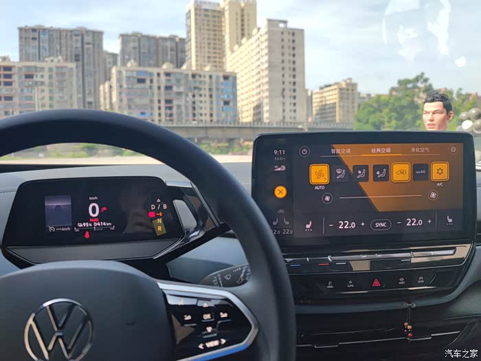

不过这续航里程是不是太少了点!充到百分之95的时候表显续航只有414公里了。
此次高速实测整体来说还是比较满意,在全程高速开空调的情况下190公里高速路程还剩下百分之48的电量,表显续航213公里。这和厂家给的续航表现相差不大,如果是城市道路驾驶我相信它的续航到500公里没有问题。而ID.4X的驾驶感受却实实在在的给了我惊喜,传统大厂的新能源车实力依然给力。
