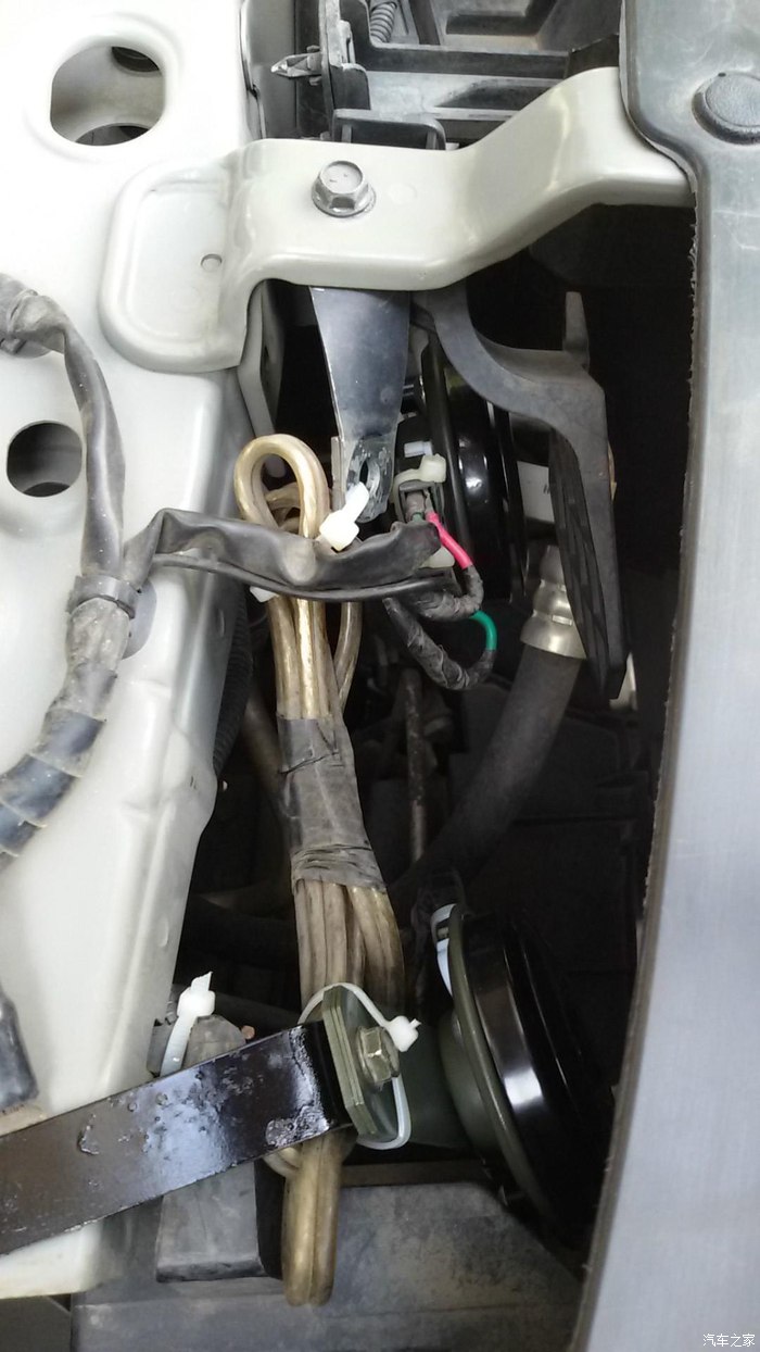

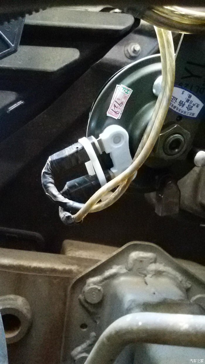

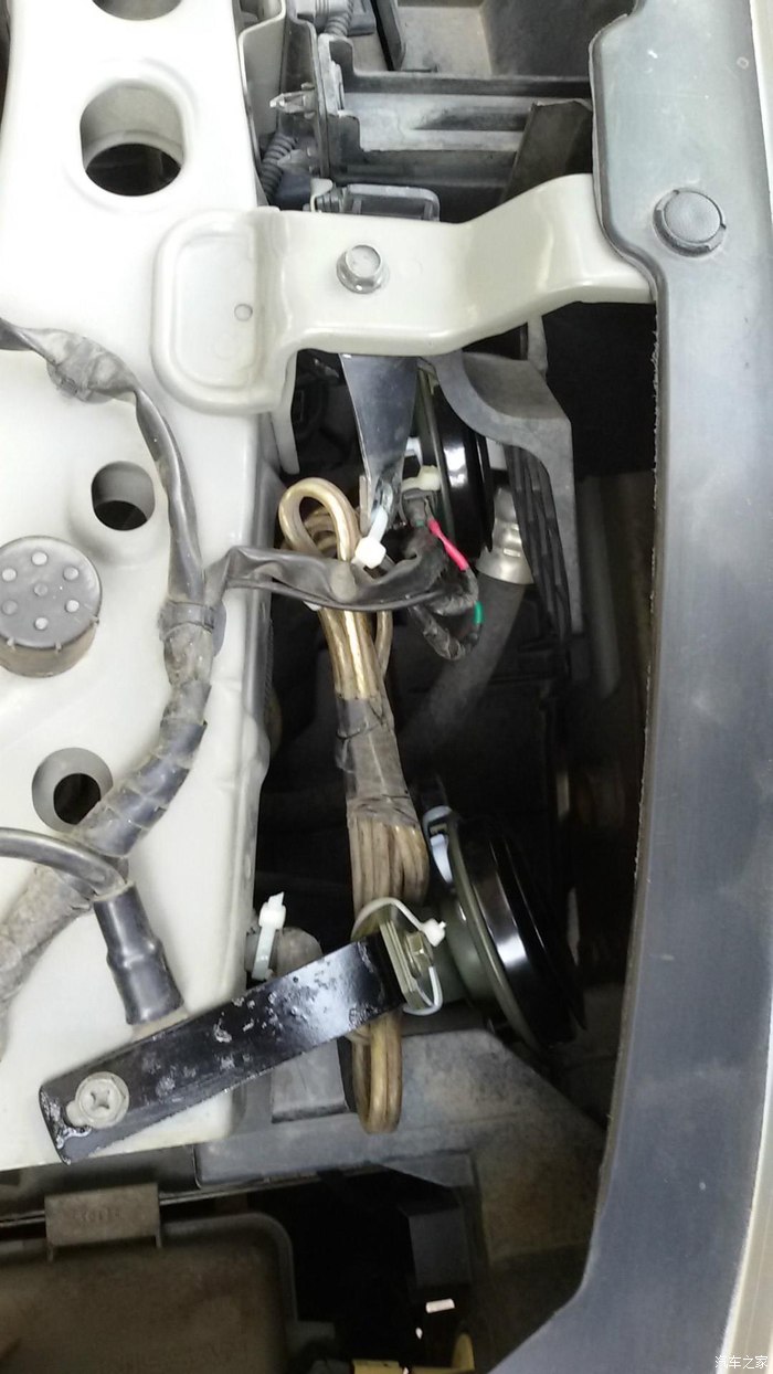

       前几天我的蜗牛喇叭下岗了(网购20米)用了3年一直感觉不是很爽,本人有点原厂控,一直在网上找那些所谓的“博世”、、、、之类的,后来看到一对日产原厂的升级包红色的蜗牛喇叭要200米没舍得下手,所来又闲逛发现了日产原厂的天籁和新轩逸原配的是高低音喇叭,和店家聊了才知道我们新阳光上配的那个“电动车”滴滴喇叭其实是一对装的高音部分,只须再另购一只低音的喇叭就可以有天籁和新轩逸之类的“高大上”的响亮声音了,可惜我的原车喇叭已丢弃(痛哭…………)果断重新入手一对高、低喇叭回家装上车。先试过高音和以前的D、D、D、类似同音,但是加上了低音喇叭那效果刚刚的,截然不同,这回没有人不让路了,现在按了喇叭还有人回头看一下是不大车来了,感觉超爽和超值。所以说别丢了原车的喇叭,再配上一个低音即完美…………。至少不是山寨的,一个装才50多点,一对装才100多一点米日产原厂的改天上图。分享了.......!

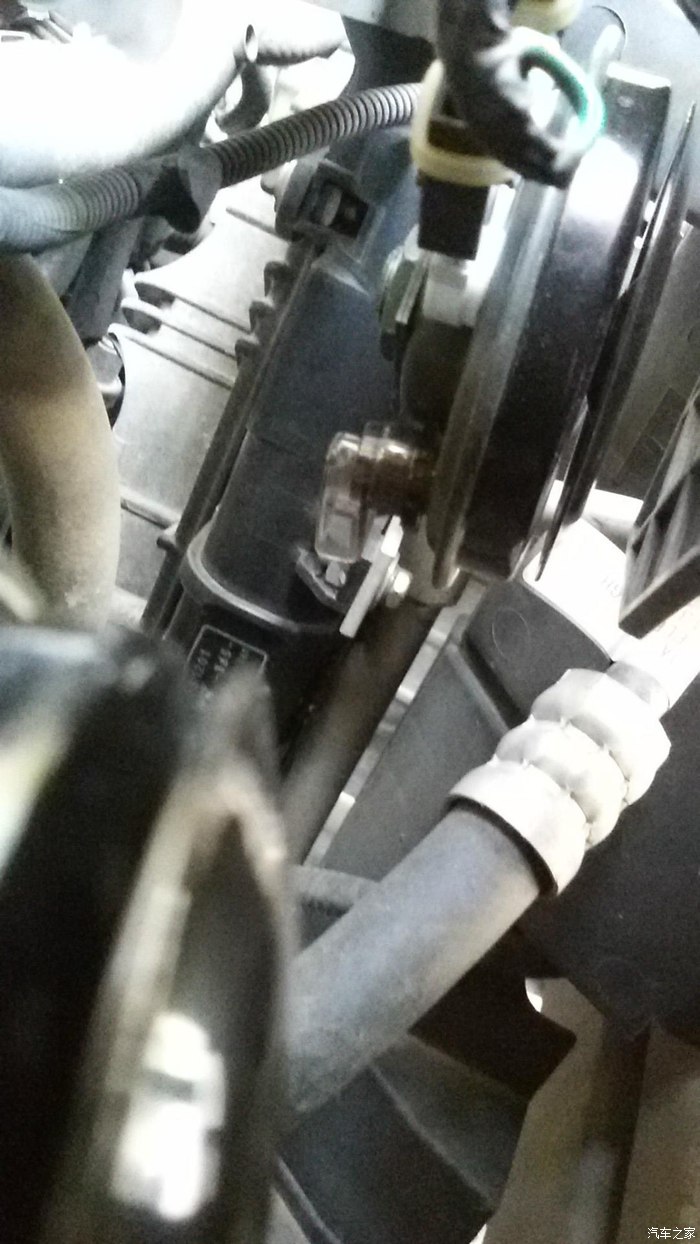

自己改造的支架,手喷的漆,还没有等干就迫不及待的装上车了,效果是刚刚的…………分享了
