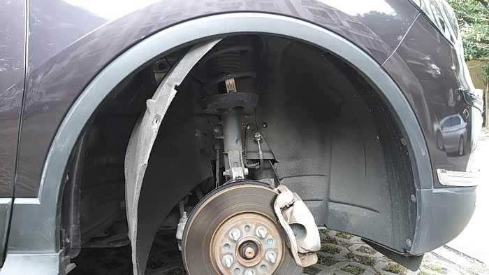

昂科威落叶堵前挡排水疏通解决
先把轮子拆了,再拆下轮子内挡板的半边,也就几个螺丝。

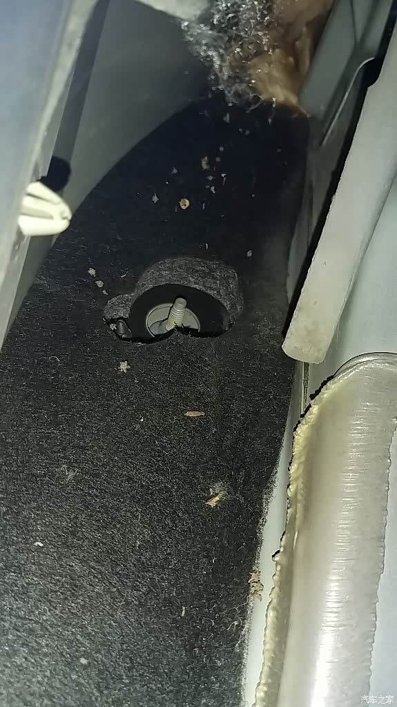

拿下里面的海绵,向外拉出来就可以了,海绵还蛮大的。
可以看到上面堵住的落叶,疏通一下,这样可以把落叶弄的非常干净,记得最后在上面放个钢丝球挡一下,装轮子挡板的时候把轮圈装饰条的固定卡3个图上白色子脱开一点,就可以塞进去了,熟练操作的话20分钟就可以做好。
