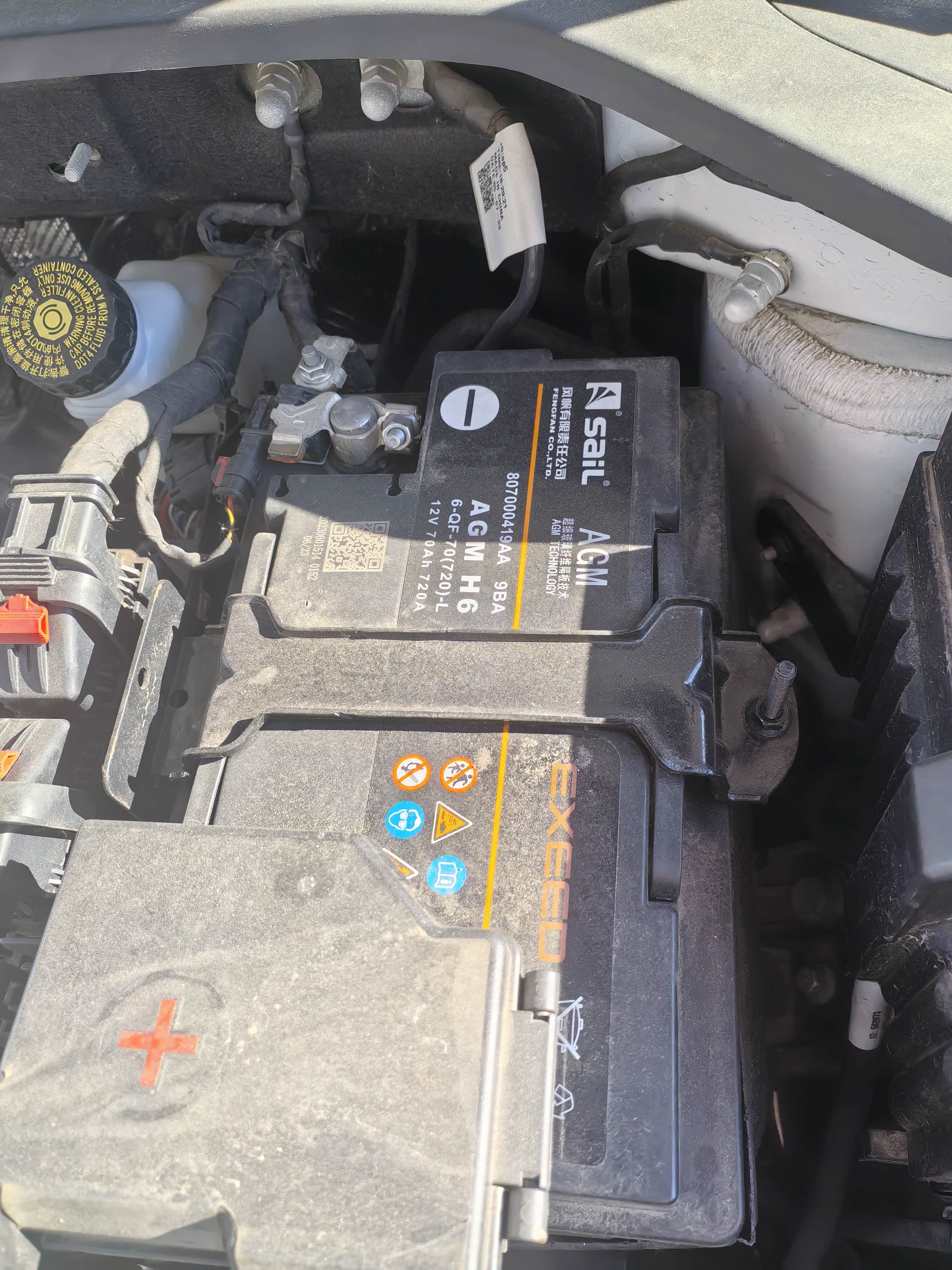

机械和电子本质的区别就是车辆断电是否能正常打开。为了验证我分别在锁车和解锁两种情况下断开电瓶负极。

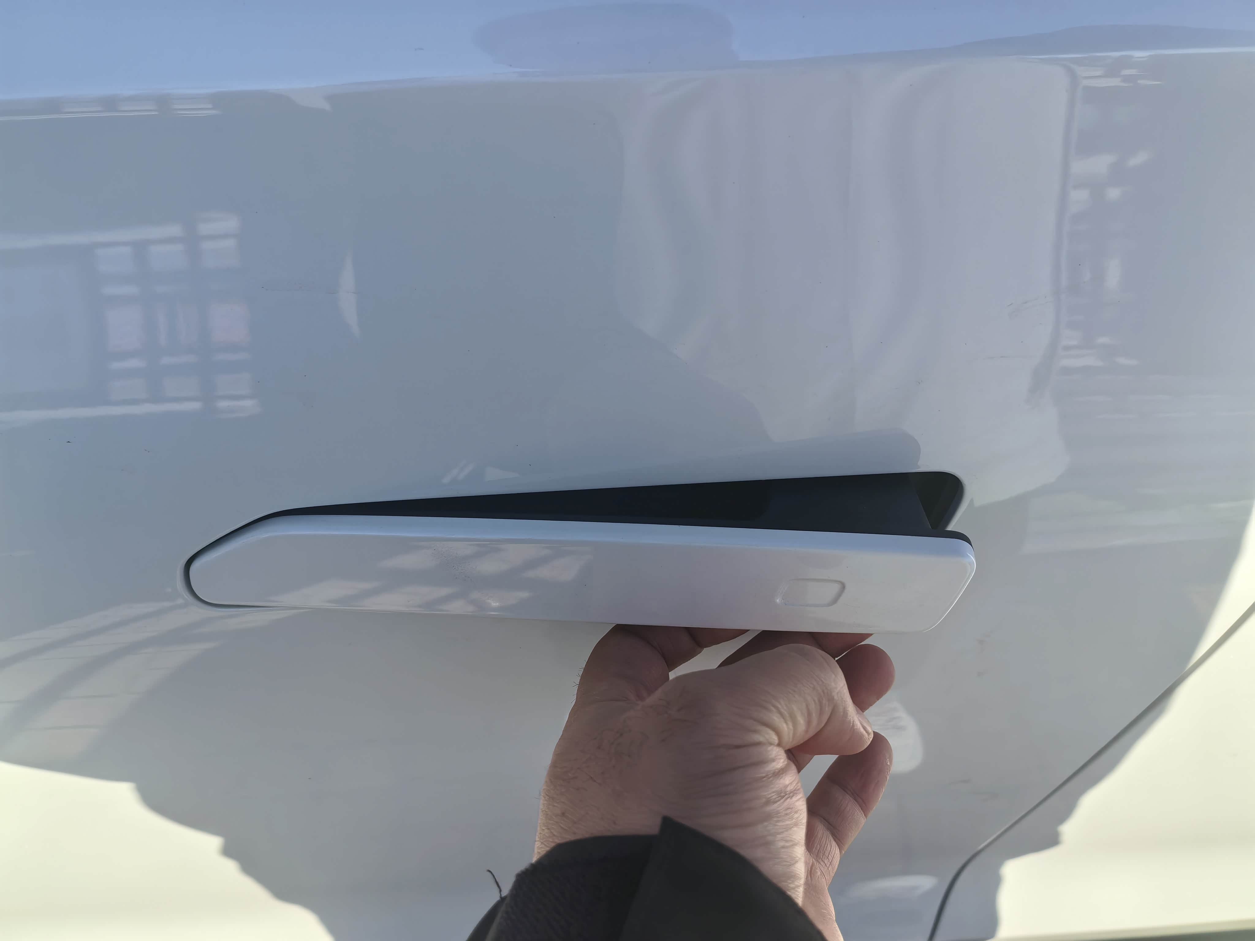

解锁状态下:当然能把手是弹出的,可以正常打开;

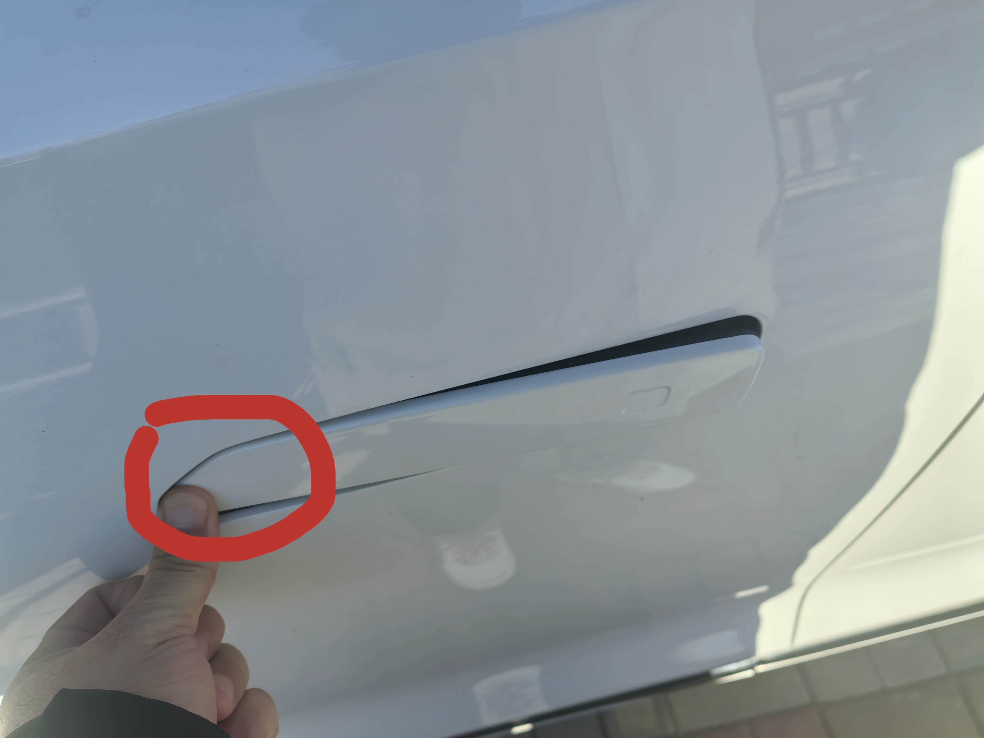

锁车情况下:门把手是收回的,这是只要按住门把手前面就可以拉出门把手。
按住这块
右侧可以正常拉出。

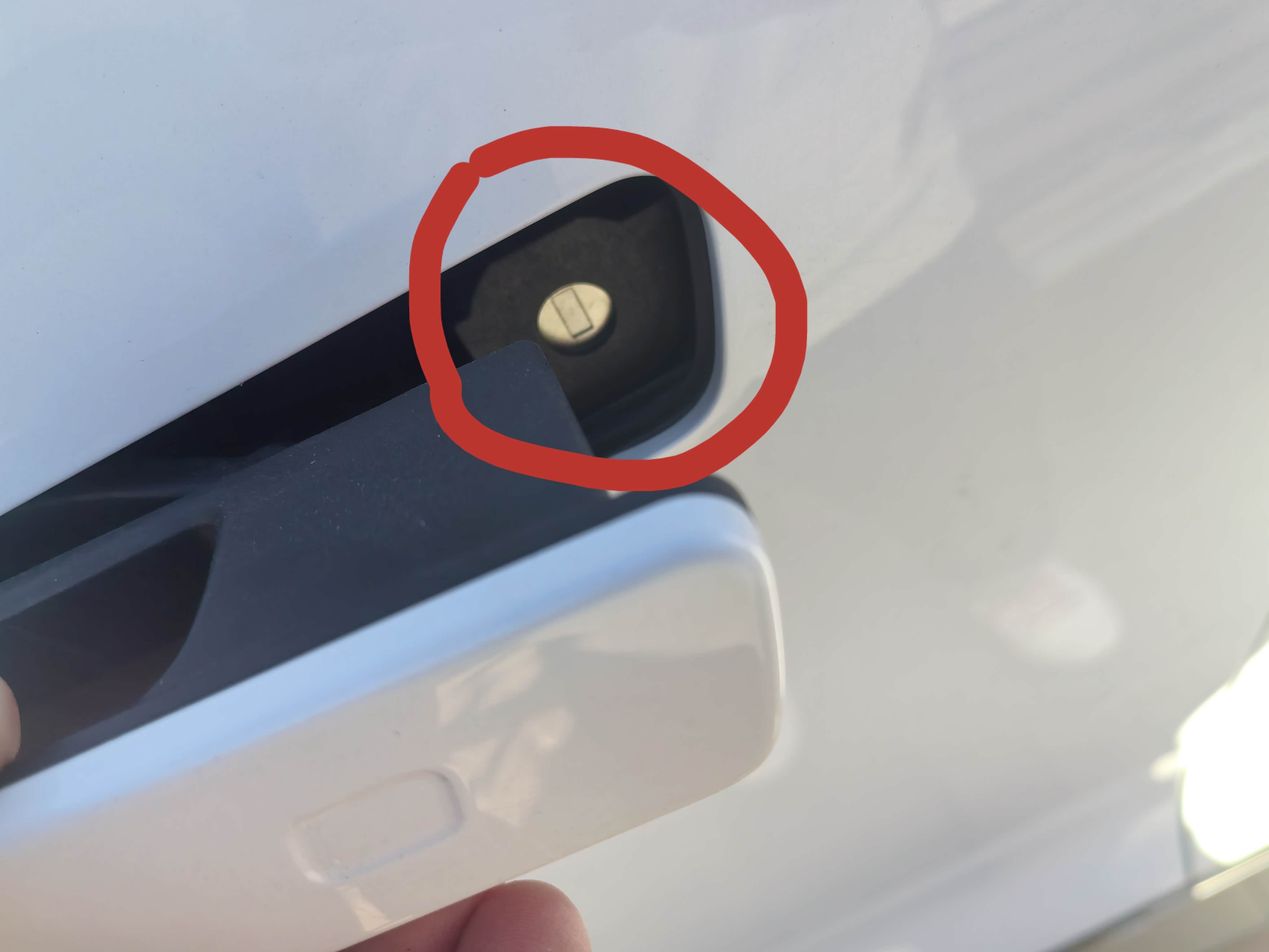

就能看到锁眼,用机械钥匙可以正常打开车门。(和传统门把手一样)

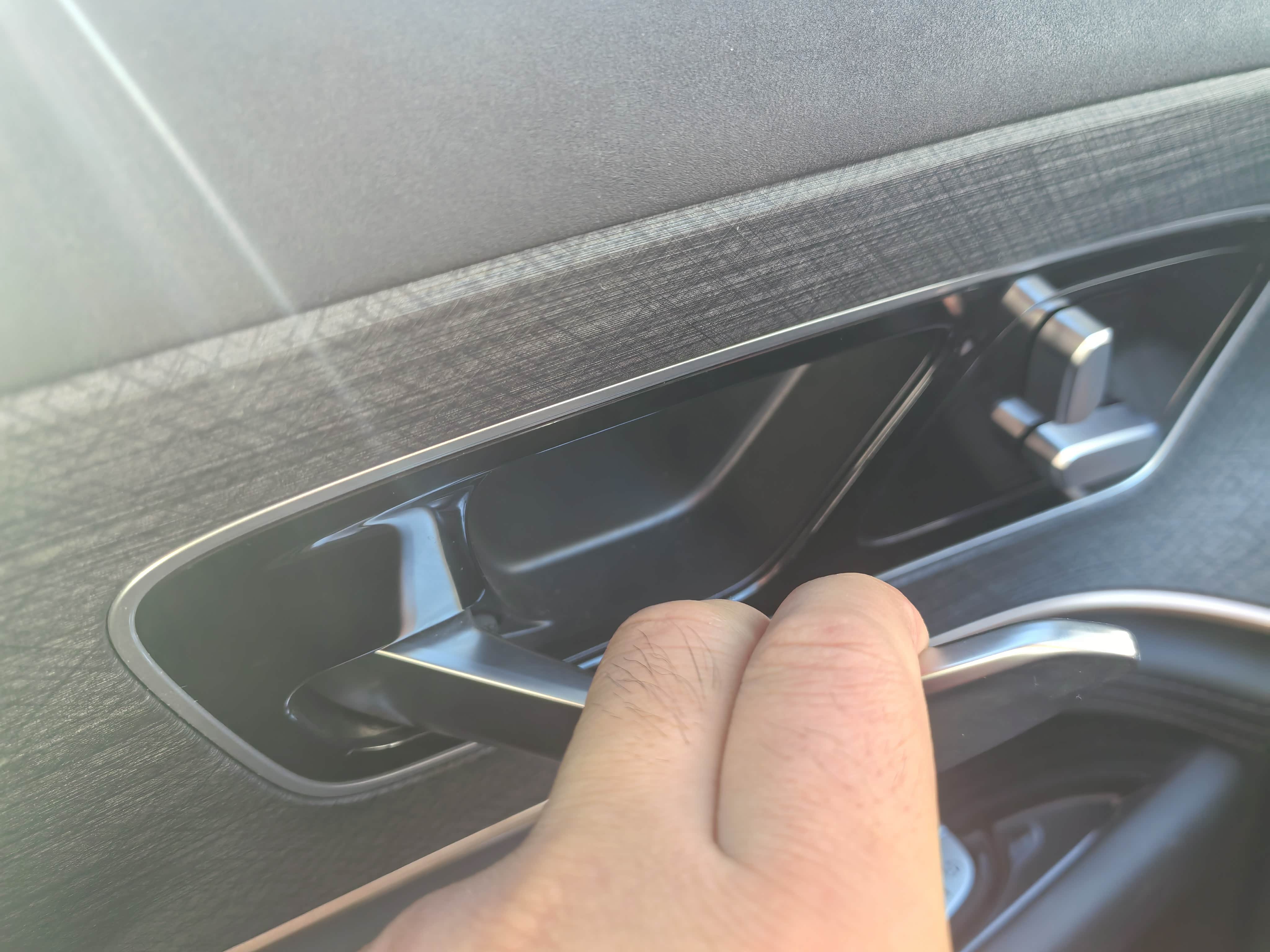

在断电情况下,在车内也能正常打开。
