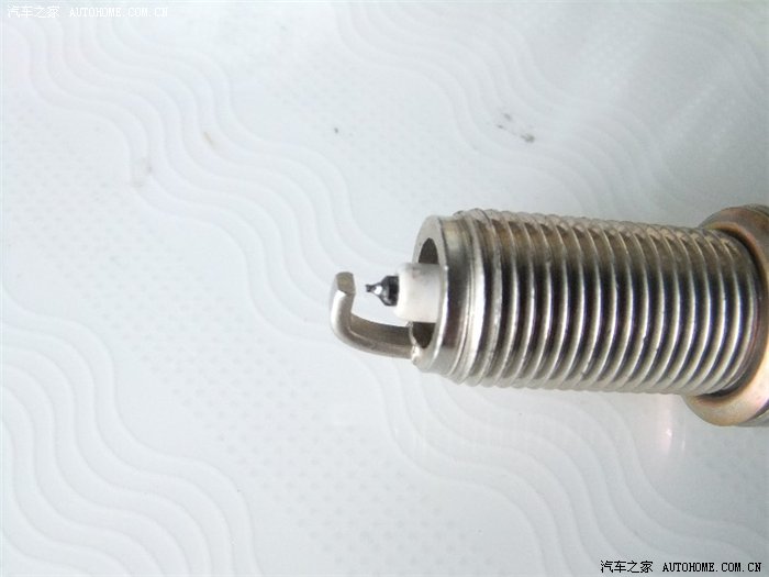

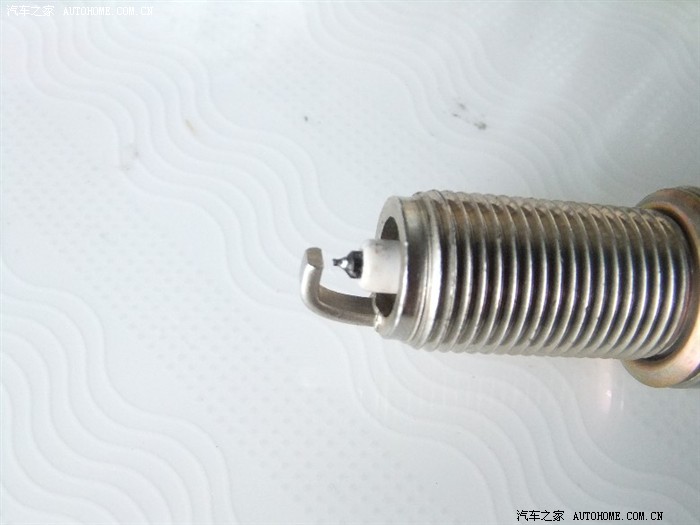

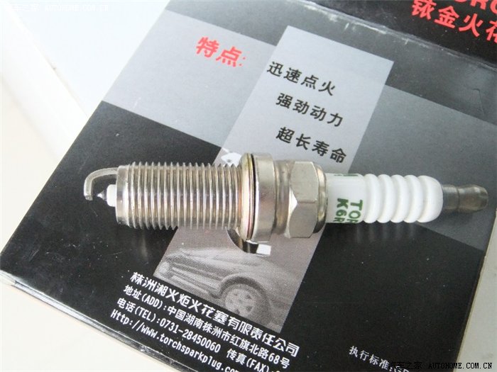

我的是10年4月买的FSV精英型,今年已经快2万公里在了,对车子发动机挺满意,动力很爽。根据保养手册两万要更换火花塞,于是一直在关注更换合适型号的火花塞,原车配的是湘火炬的K6RTM3,为了找到更好的铱金火花塞,我选择了参数接近的电装超细0.4的铱金火花塞IKH20。发现IKH20的火花塞比原车的电极要短一些,原车的是长牙的火花塞,抱着试试看的心理,就自己动手装上了。更换后使用了一千多公里,发现高速性能不行,提速比较困难,3000转以下还不错。最后又更换了湘火炬的K6RTMI和原来一样的长牙火花塞,一样体会到了澎湃的动力,油耗也明显比IKH20省。这是一点体会,给想换火花塞的朋友参考吧。
