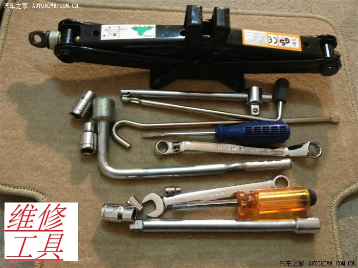

准备好维修工具:千斤顶、轮胎扳手、套筒、梅花扳手、平口起子等。

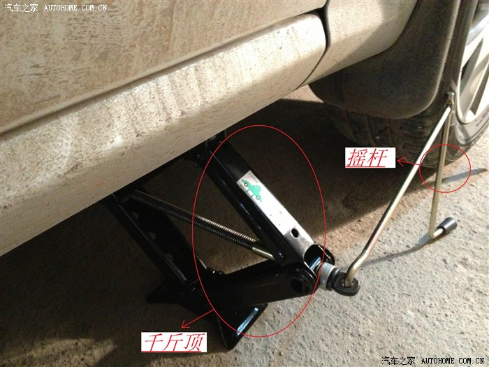

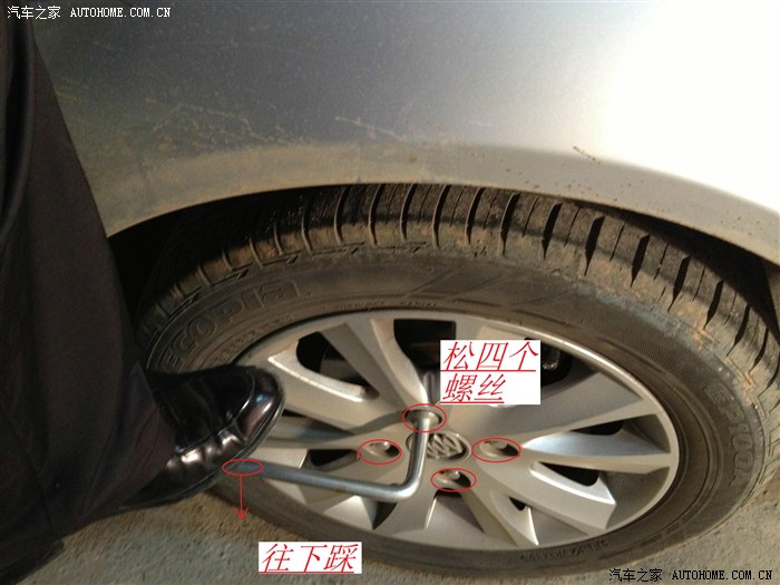

先用千斤顶将车子右侧稍微顶起来一点,再将右前轮螺丝踩松。(注意:只松一点就行了。)
用千斤顶将右前轮完全顶起来。(注意:将车轮顶离地面即可,太顶高了不安全。)

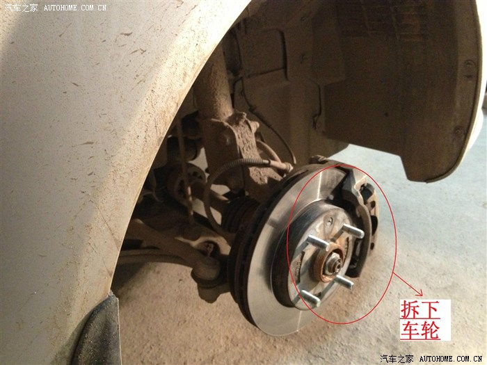

将车轮螺丝完全松掉,并拆下车轮。

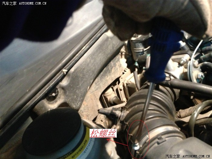

用平口起子将空滤接头的铁箍螺丝扭松。

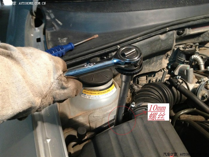

扭松空滤两头的固定螺丝。(注:左边螺丝是10mm,右边螺丝是12mm。)

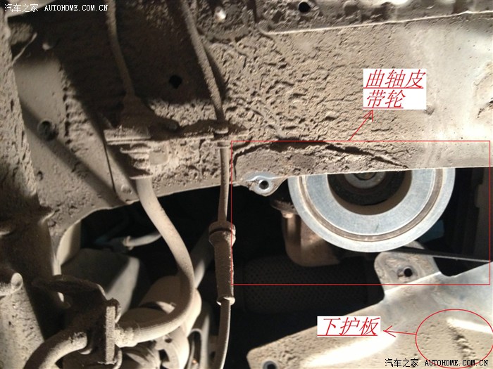

扭松右侧防溅罩及下护板螺丝,并拆下护板。(注:规格分别为10mm和7mm。)

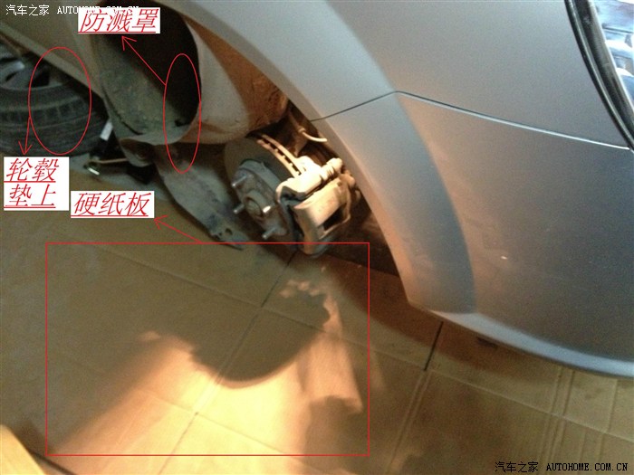

在地上垫一块比较长的硬纸板(如空调的包装箱),便于躺在地上作业。(注意:安全第一!为了安全起见,我将拆下来的轮胎垫在千斤顶后面了,还加了两块木板,大家看见了吗?我打算稍后买一对千斤顶支架,那会更安全。)

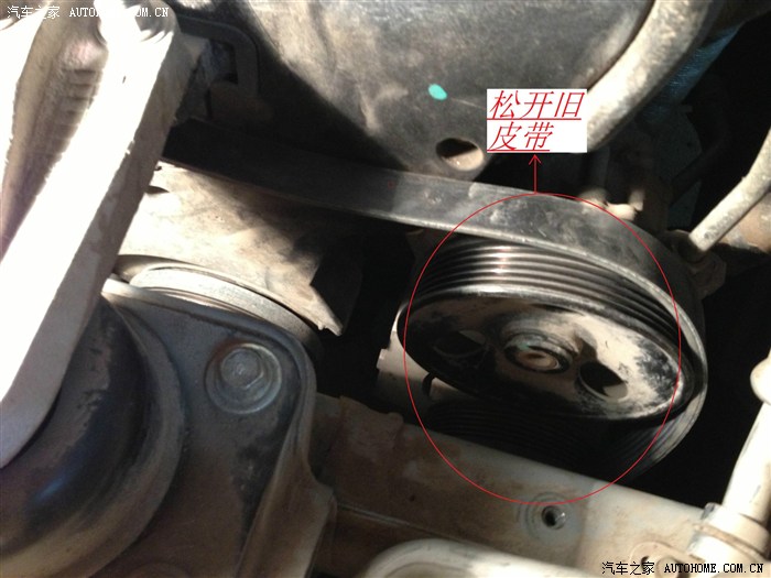

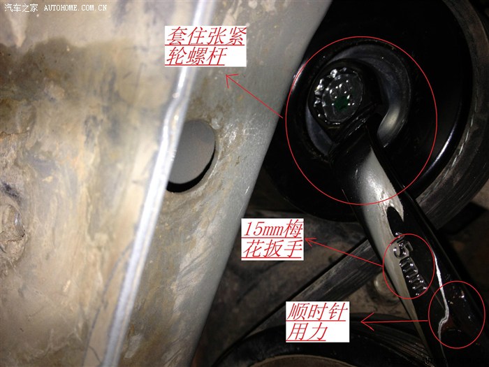

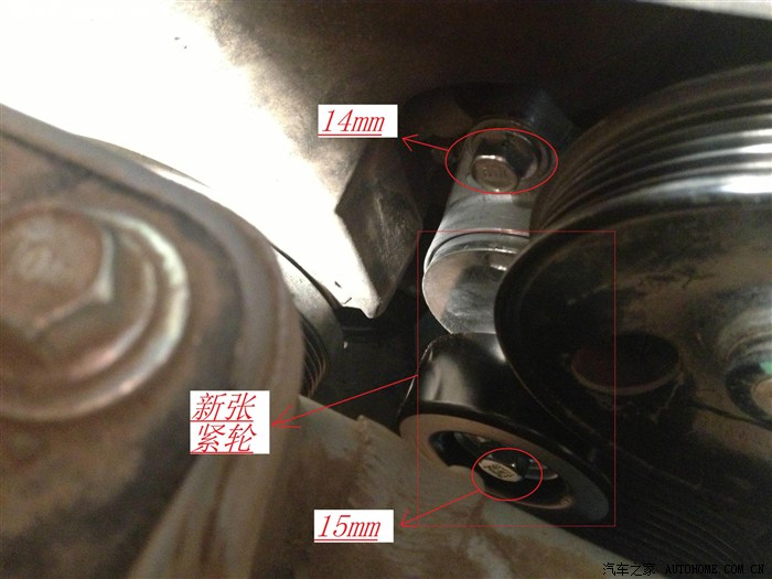

用15mm的梅花扳手套住张紧轮的螺丝,并顺时针使劲往下压,皮带便松了下来,再将张紧轮的螺丝松掉并拆下来。(先用15mm梅花扳手扭下张紧轮转轮的螺丝,然后再拆下张紧轮底座的两个螺丝。左边的螺丝可从上面用14mm弧形梅花扳手旋扭,右边的螺丝只能躺在地上从下面用14mm平面梅花扳手旋扭。)

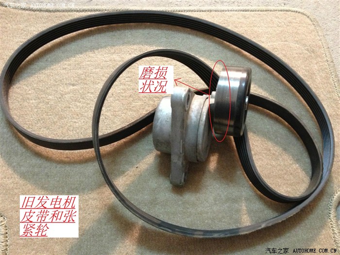

拆下来的发电机皮带和张紧轮。(瞧,张紧轮有些磨损。)
将新张紧轮装上去。

一、安全第一!如自己动手,我建议既要使用千斤顶,同时还要使用千斤顶支架,以确保万无一失 。

三、拆装发电机皮带,要用15mm梅花扳手套住张紧轮螺丝,并顺时针使劲往下压,压下去后,皮带自然就松脱或者安装上了。
四、拆装张紧轮螺丝比较麻烦,旋转空间非常小,要用14mm梅花扳手慢慢旋扭,总感觉有劲使不上,当然熟能生巧。
