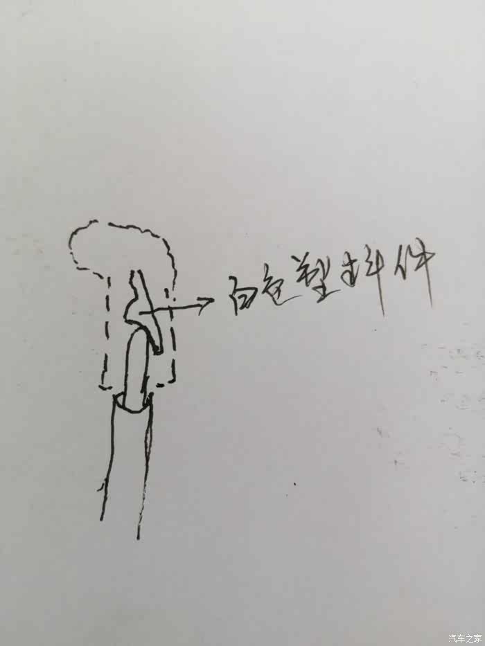

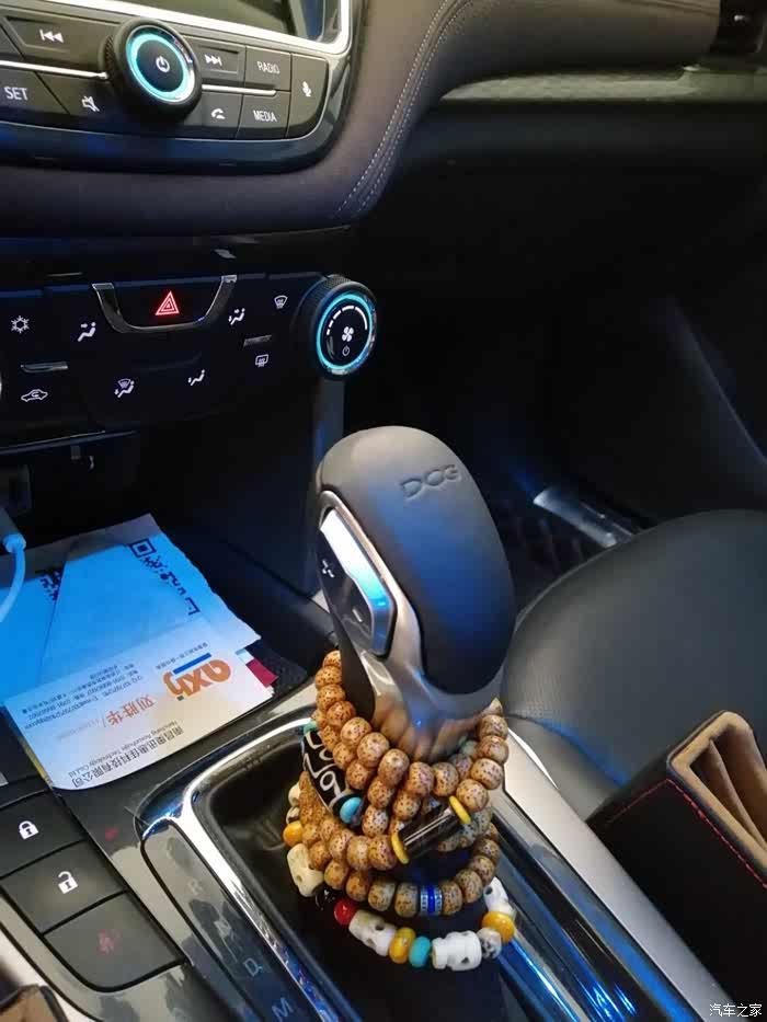

熄火挂上p挡后还提示挂入p挡的问题在我换昂科威档把后一直这样提示。。后来师傅发现了这个问题。。
师傅把箭头处白色凸起部削掉一点,完美解决这个问题,是接触不良导致的(原车以前会偶尔出现这个问题,按两下就能消失。。)(这个白色塑料件可能我画反咯。。
换昂科威的档把是不是协调多了(短了不少)。。
