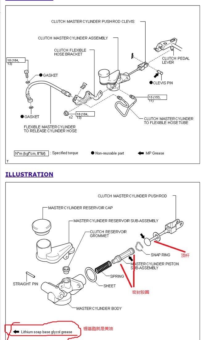

之后,我把离合总泵整个拆下来,因为翻了下维修手册,有总泵的拆解图,上面标注要涂锂基脂,所以估计是换油导致里面的结构不够润滑,把总泵拆开来之后,里面是一根塑料顶杆,有两个密封橡胶圈卡在上面,按照维修手册的要求,两个胶圈之间的部位需要涂抹锂基酯,就买了瓶美孚锂基酯,顺便清理了一下总泵内部,重新装配后用手按压没有任何异响,但是装回车上加了油之后异响立马又出现,但是相对比之前好一点点。
