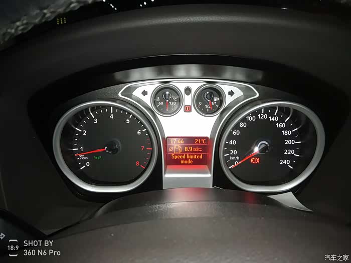

前几天老婆在开车出门后给我打电话求救,反应停车熄火后再启动时发现仪表盘有故障代码,显示speed limited mode,描述了一大堆我完全听不懂的话,我在电话那头也是听的一头雾水,就问发动机打着了没?奈何女人这时的理解和表达能力与你吵架时相比完全不在线,东拉西扯的说了一大堆其他的问题,就是不回答我问的发动机的问题!我也是着急上火,冲老婆吼了起来“我问的是发动机问题,你直接回答我的问题,其他的没问到就不要说”,老婆就乖乖的了(终于男人了一次)

故障代码显示speed limited mode(限速模式)

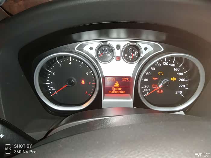

说了一大堆废话,车子开回来后又不显示故障了,后来没几天在我开车又出现了相同的问题,故障代码为speed limited mode,但在行车过程中发动机工作一切正常,此时仪表盘各指针还是可以正常工作的。但是有时候会仪表盘故障灯全亮,同时显示Engine malfunction(发动机故障)代码,此时仅油量指针有显示,其余指针全部归零。停车熄火后拧钥匙无任何反应,有时经过震动或其他操作故障代码又会消失。
仪表盘故障灯全亮,显示Engine malfunction(发动机故障)

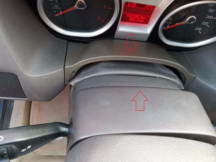

这里我就补充一下拆卸仪表盘的小注意事项:1、仪表盘前面的带软皮的罩盖最好整体拆下,用手一扣就下来,无螺钉固定。我一开始就只扣下一头的罩盖,严重影响仪表盘的拆装。2、方向盘下方有个调整的卡扣,***后将方向盘向下调整到最低,然后再向外拉,使仪表盘位置让出更多的操作空间。

这个软皮两头连接的两部分罩盖最好都扣下来,没有螺钉的。

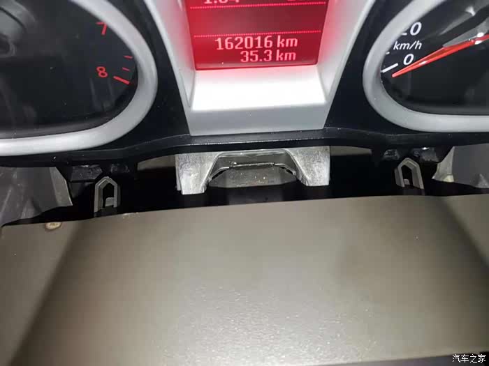

拿掉罩盖就看到下面的两颗花型内六角的螺钉,直接拧下即可。仪表盘上面是卡扣固定的,然后用一字螺丝刀从仪表盘上部很轻松就橇下来了。
直接拧下图中圈出来的两个螺丝钉
用一字螺丝刀插入仪表盘上面,因为卡扣在里面较深,螺丝刀插入5公分左右就容易撬下来

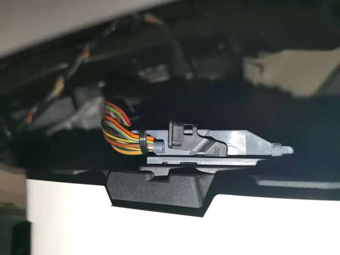

仪表盘翘开后轻轻往外拿,可以看到连接的线束插头,需要将插头取下。插头上面的锁止卡扣往外掰,卡的还是挺紧的,此处一般不会松动。

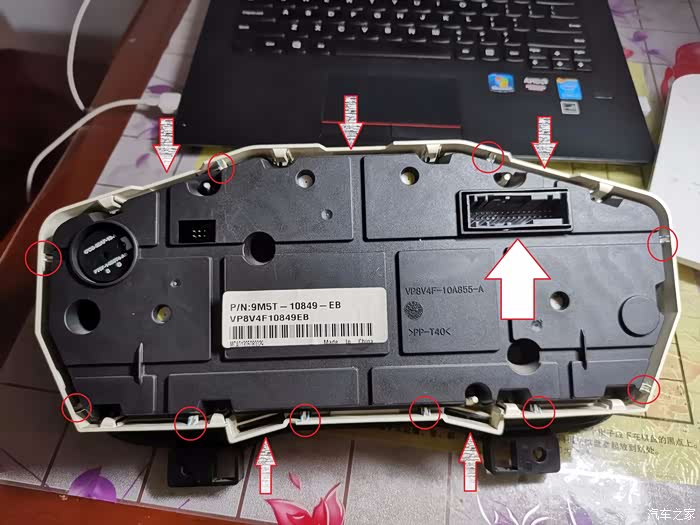

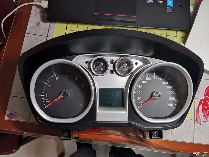

这是拆卸下来的仪表盘正面,拆背面的电线插头时有卡扣的,需要注意一下,拔的时候还是要点力气
据网贴介绍就是仪表盘背部的电源线针脚脱焊(大的箭头所指)
红色圆圈所圈的部位是仪表盘背面黑色盖板拆卸卡扣,小箭头所指为仪表盘罩盖拆卸卡扣。
剩下的拆卸就一把一字螺丝刀全部搞定,按照图中的标识,挨个橇!简单暴力!不过还是要点小技巧,防止打滑伤手!

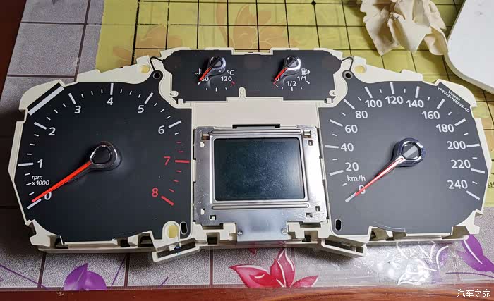

这是打开仪表盘面罩的样子,上面的四个指针用手直接拔下!拔不动时可适当旋转着往外拔。

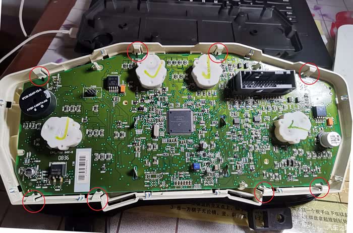

这是打开仪表盘后部罩盖的样子,图中的四个红色圆圈圈起来的是液晶屏固定卡扣

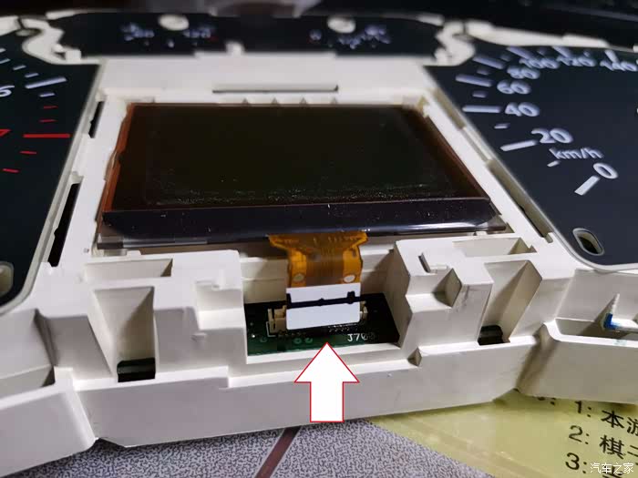

将液晶屏固定罩盖拿掉后记得要把液晶屏的排线拆下,我这个图片是拆后的,拆的时候有卡扣的,这个位置不能暴力,看准了再动手。我的因为没看准直接上螺丝刀拆就把卡扣橇坏了,不过将就着还能用。
液晶屏排线拆掉后,按照这个图片可以直接看到电路板和外壳固定的卡扣,直接拆下来即可。

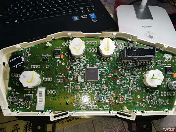

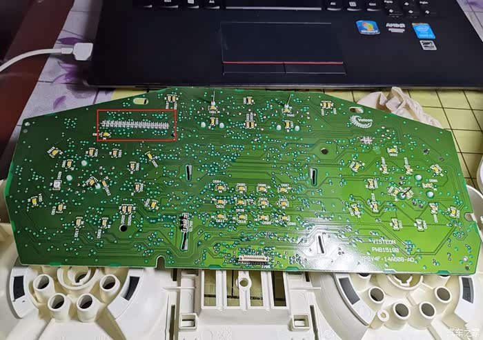

这就是拆下后的电路板了,红色方框部位就是线束插头的焊脚

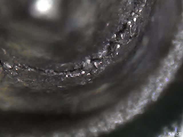

网上购买了维修电路板的放大镜,又新准备了电烙铁,工具就绪后又重新将仪表盘拆下,此次拆卸已经轻车熟路。用放大镜观察PIN针焊点,此时才发现多个PIN针与电路板的锡焊点已经脱焊,奈何肉眼看不出来。

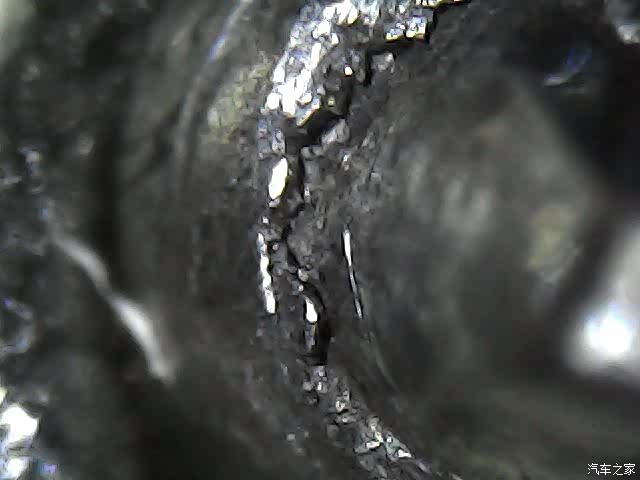

据说是500倍放大镜的效果,放大镜没操作好,截图不是很清晰,不过可以明确焊点确实脱焊了!而且不只一个!
问题点已经明确了,此时要做的就是把两排PIN脚全部重新焊一遍,焊的时候加点焊锡丝,让焊点融合更好!
焊的时候小心操作,挨个焊,不要出现漏焊!焊后用毛刷清理一下,用放大镜又检查了一遍,确定都已经焊好后开始按照拆卸的顺序倒序安装!
