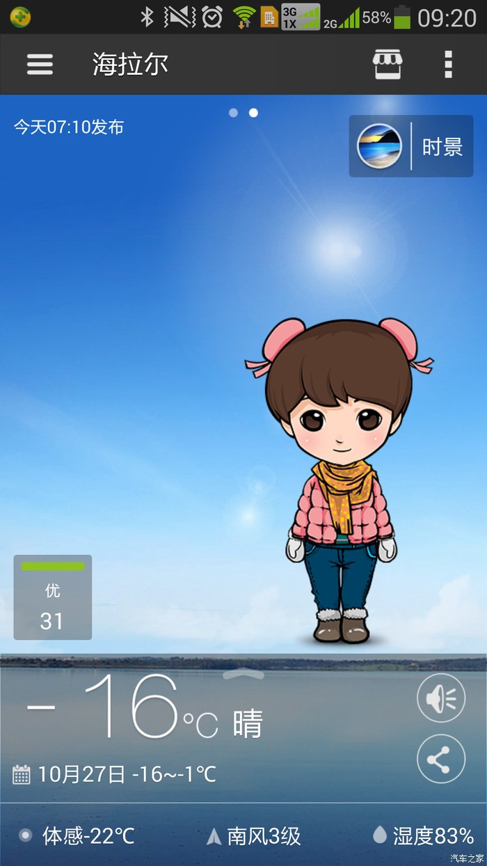

今天外面好冷啊

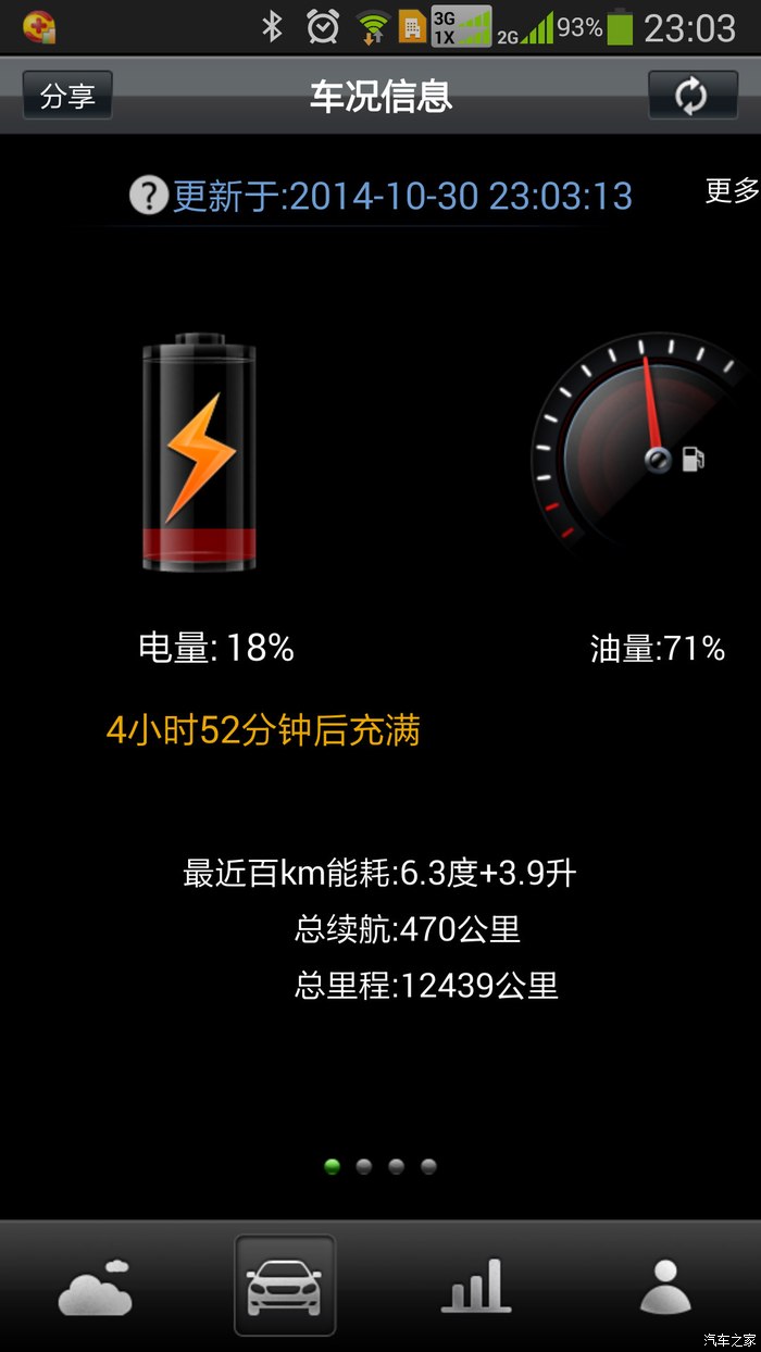

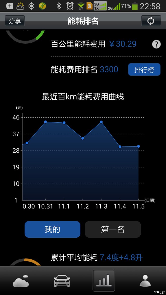

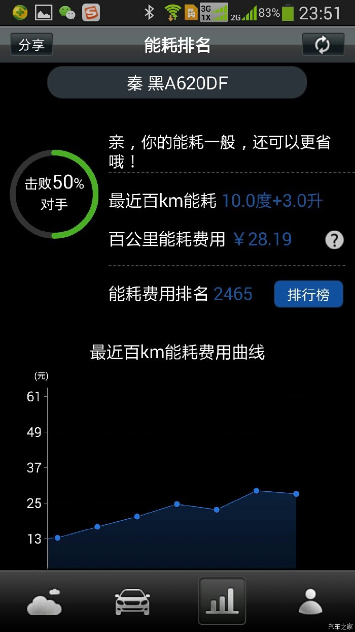

这是最近几天的能耗
排到50以后了都!

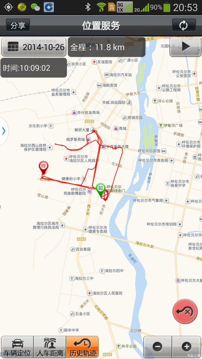

2014年10月26日,海拉尔气温-13度至-3度,大风。

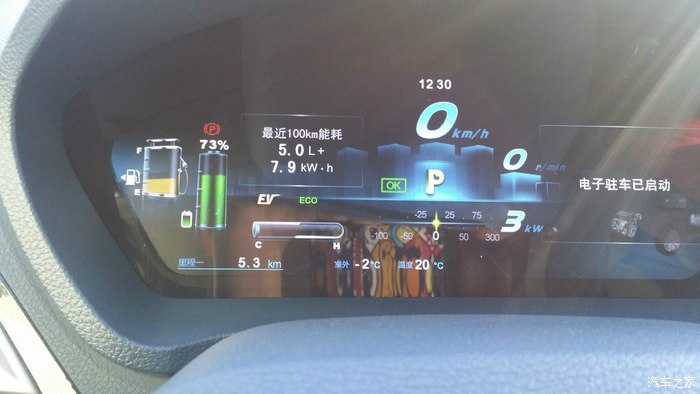

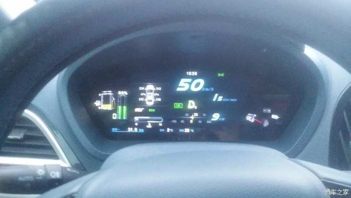

今天休息所以没有上班路上的里程,全天用电70%,全天开自动暖风设置到22度,中间用了两次云服务开启空调。
活动如下,上午带着儿子和朋友家孩子去淘气堡玩,出发前充满电。

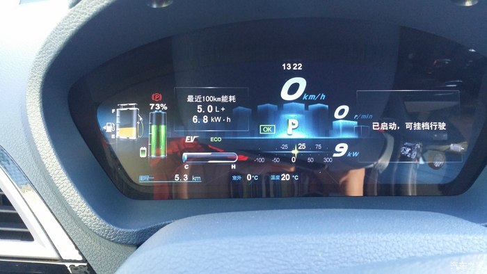

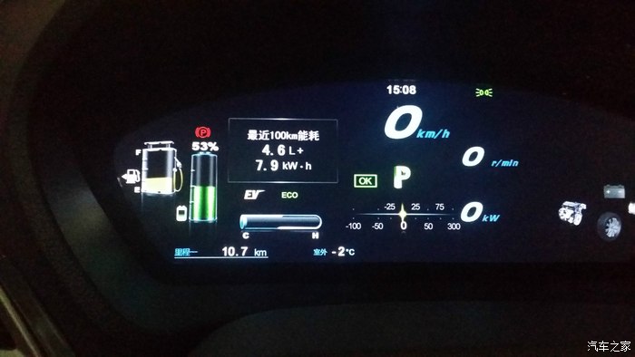

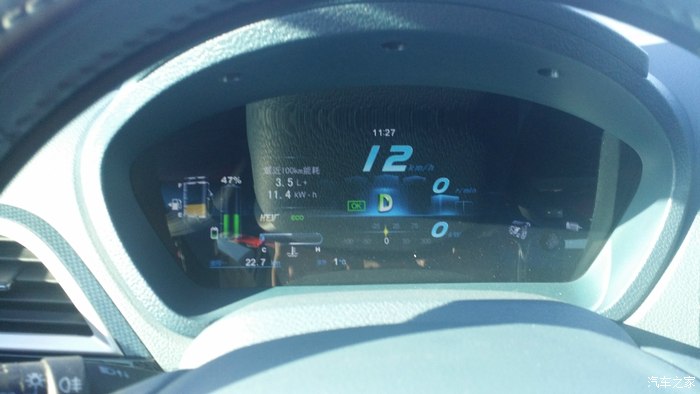

暖风耗电的程度可以用恐怖来形容,你们猜猜我用了多少电?我送我儿子去淘气堡玩,早上10点出发大约11点(中途没有断电)到的淘气堡,中间接了另一个朋友家的孩子,耽误了时间。到了下午一点的时候我预约空调然后一上车,惊讶了!剩余69%电!!!我才走了4公里,用了31%的电!

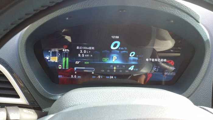

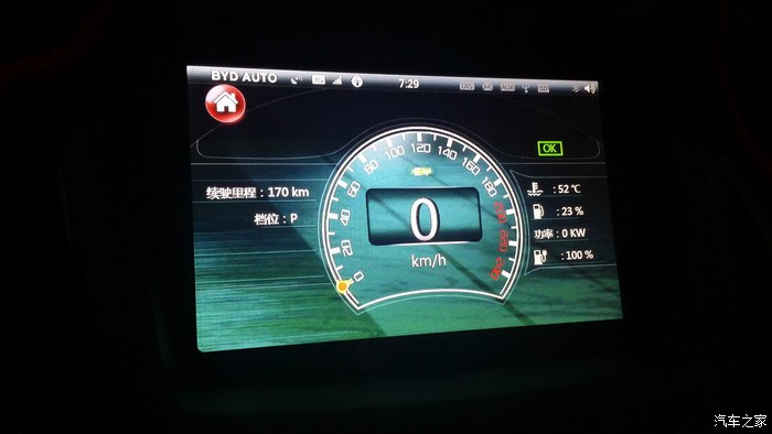

这是图是自动启动空调以后我一上车时候的电量,当然这时候车里面已经很暖和了!舒适程度绝对赞,但是纯电的暖风耗电量,太吓人了!
今天全程走了12公里不到,用了70%的电!
看来冬天要是想纯用电来过活不可能了!

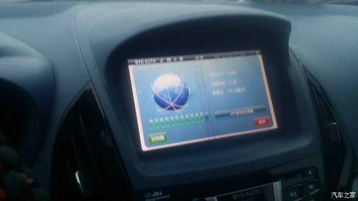

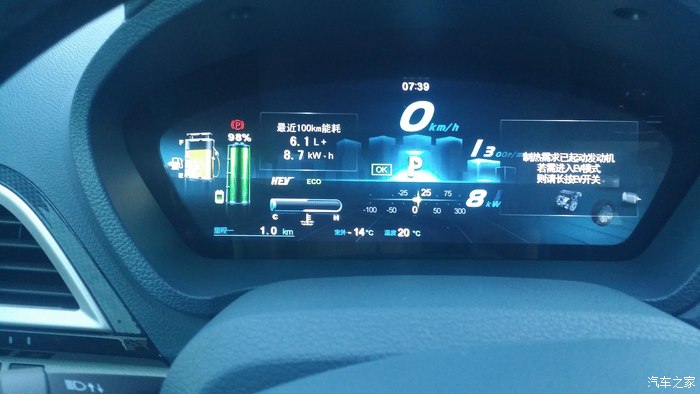

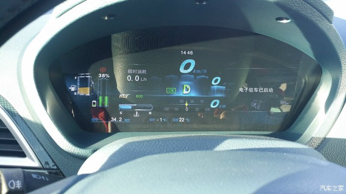

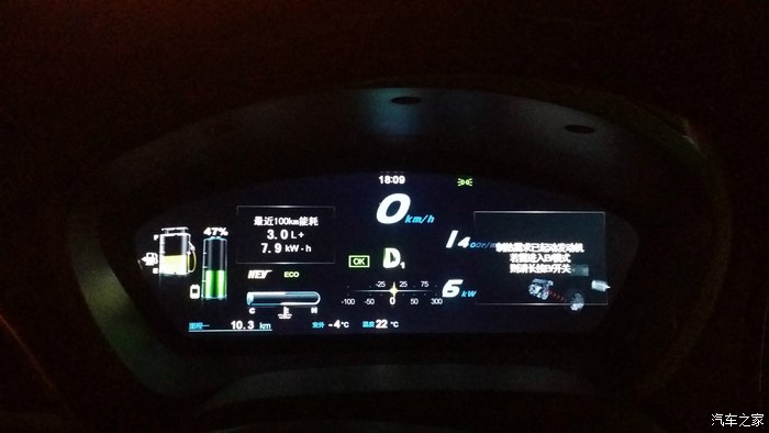

第二,就是发动机自动启动来供暖的问题,我昨天还以为是只要是温度低发动机就自动启动,但是今天用自动空调的时候发动机没有介入,这个是温度没达到吗?但是一旦使用除霜功能,发动机就自动启动,自动启动临界温度是-4度,换句话说你在低于-4度的时候按除霜键,发动机就会自动启动,高于这个温度发动机不启动。具体在自动空调的时候零下多少度是自启动临界点,我还得再试验。
这就是自启动时的提示。

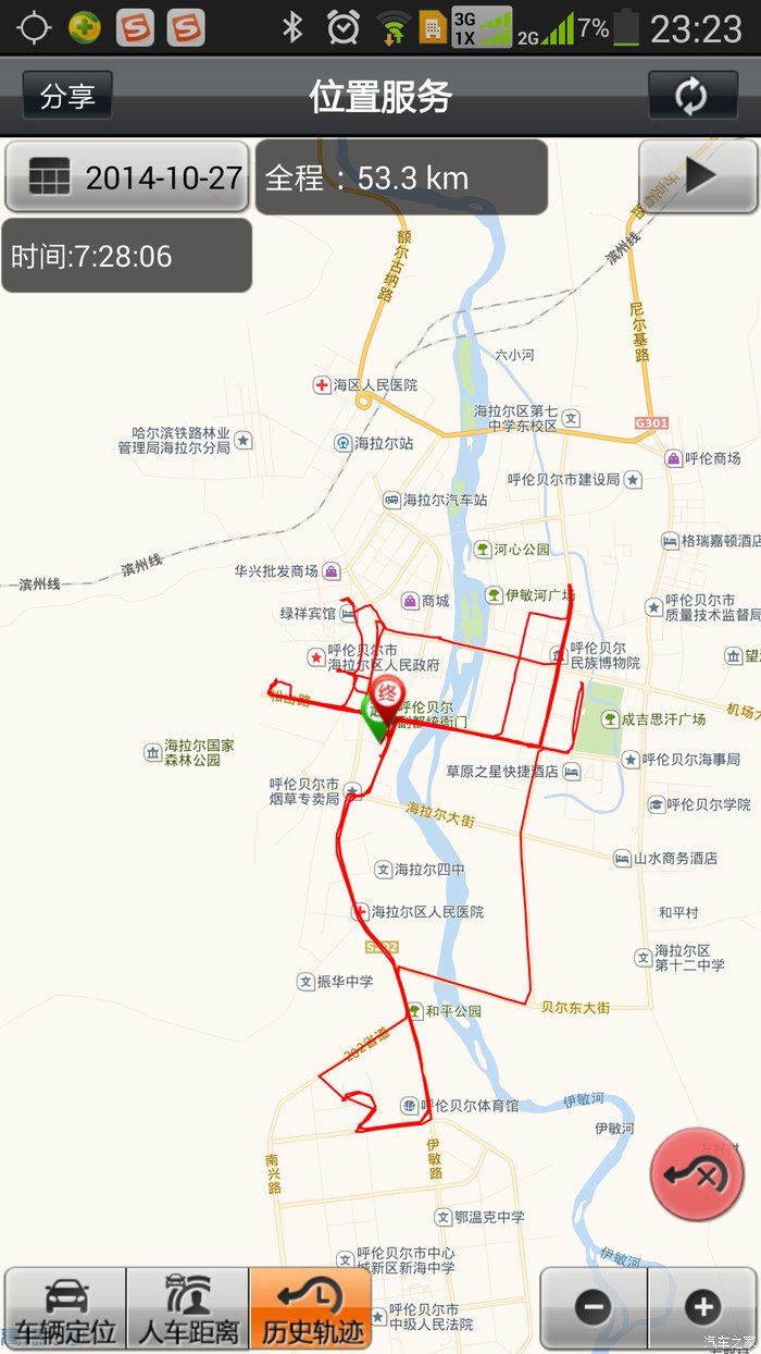

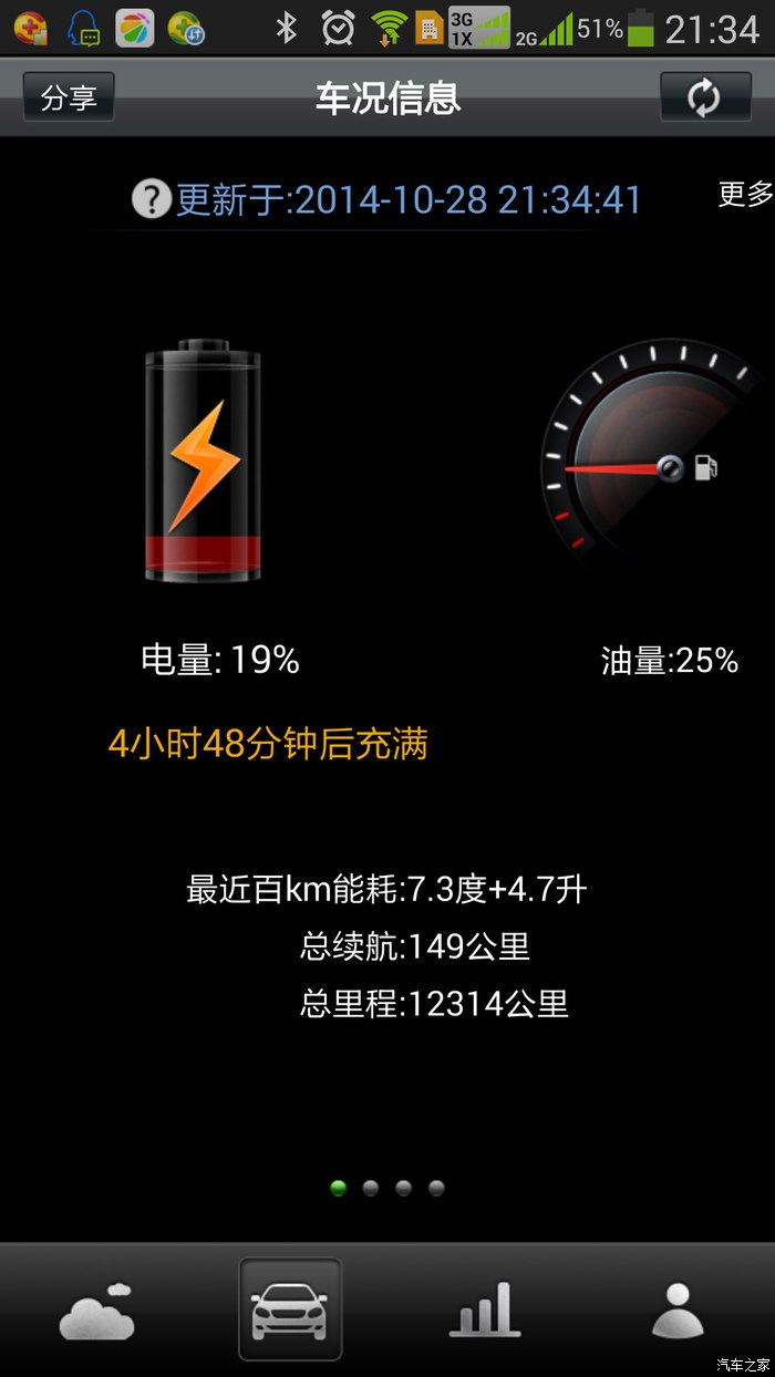

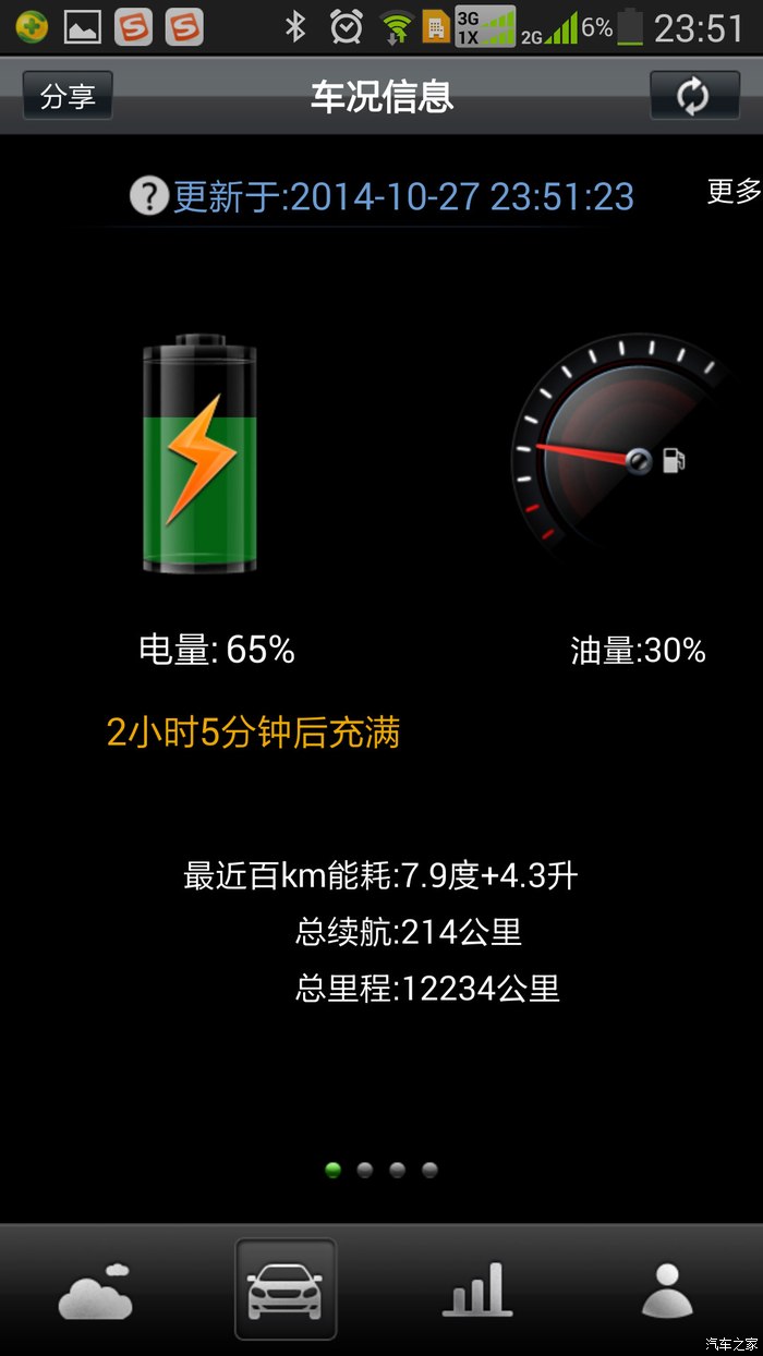

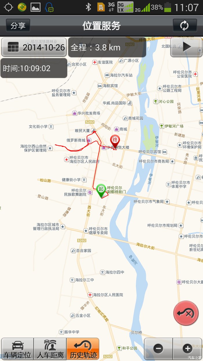

2014年10月27日,海拉尔气温-16度至-1度,全天行驶了53.3km,电量最低10%。
有点冷啊!!
满电清零出发。到今天的电量最低10%,10%的时候行驶了45公里,剩下几公里用的是hev+sports,当时的忘了截图了,大家勿怪!

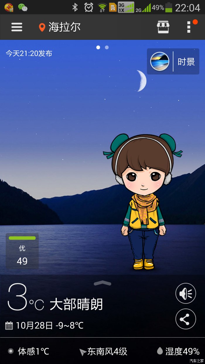

下面介绍今天的,今天海拉尔天气还算暖和,-9至8度。
我这里想说一下关于气温的一些常识对比,就拿海拉尔和哈尔滨对比气温,最低温度都是30度,但是海拉尔明显比哈尔滨冷,这是为什么呢,简单的说就是最低气温持续时间问题,哈尔滨最低气温可能也零下30度,但是这个温度只维持1小时。而海拉尔的零下30度,有可能就是20个小时,所以虽然最低气温很低但是有的地方不很冷就是这个原因。

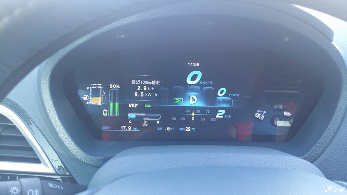

今天大部分时间都在零上,实际上都可以不用开暖风但是为了测试,我还是在大部分时间开了暖风的。

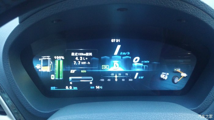

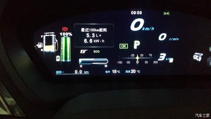

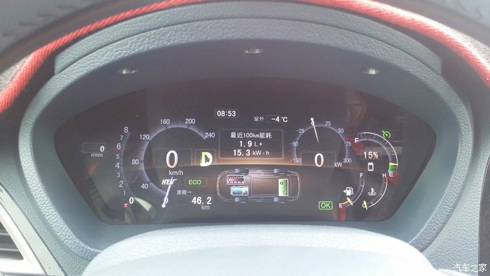

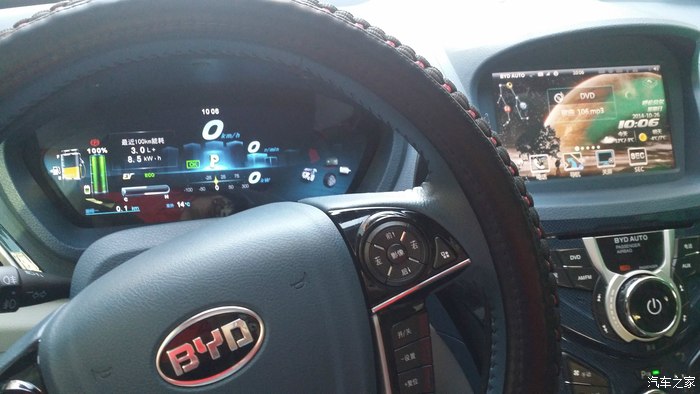

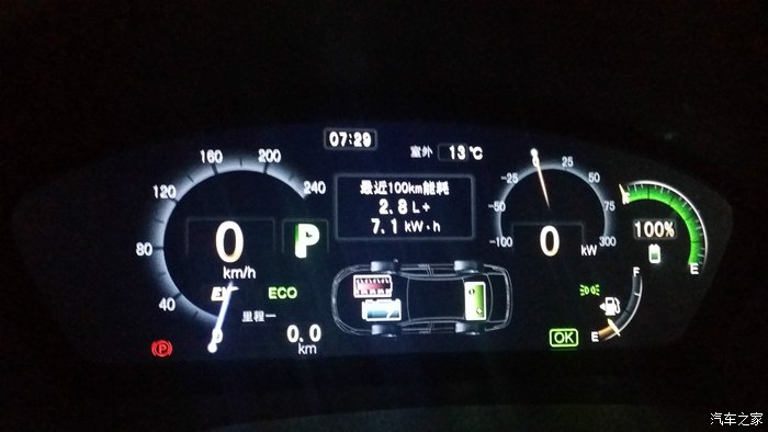

早上刚出车库,满血复活!车库里面零上14度,好吧!
今天跑得路程比较多,一共跑了80公里。
电量最低到10%,等晚上回到家电已经拿油充到了19%,说实话拿油充电还是很快的!

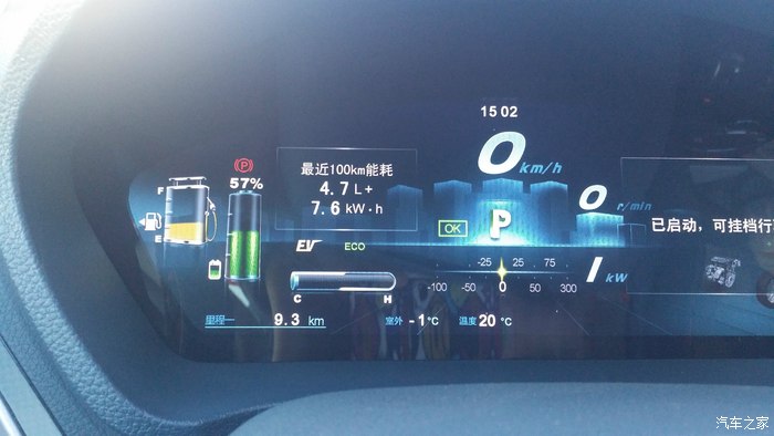

这是中午下班的时候刚上车,由于上午纯电空调,现在的百公里油耗从昨天的4.3降到现在的3.5了。
今天的测试发现:
1、油耗,今天早上跑了23公里纯电暖风,用了53%的电量使得仪表盘上昨天的百公里4.3降到了3.5。但是由于今天总体路程较长一共跑了80公里,其中有70公里是开着暖风的,所以电量最低到了10%,我没强制操作,到了15%的时候自动切换的hev,有点堵车所以电量还在下降至10%左右,然后就一直hev跑,到了晚上停车从3.5又涨到了4.7,最高的时候好像到过5,又降回来了。全天用了5%的油,具体是多少我也不知道。比起普通燃油车还是省不少的,我的雅阁开着暖风雪地胎,合一公里1块2左右呢。

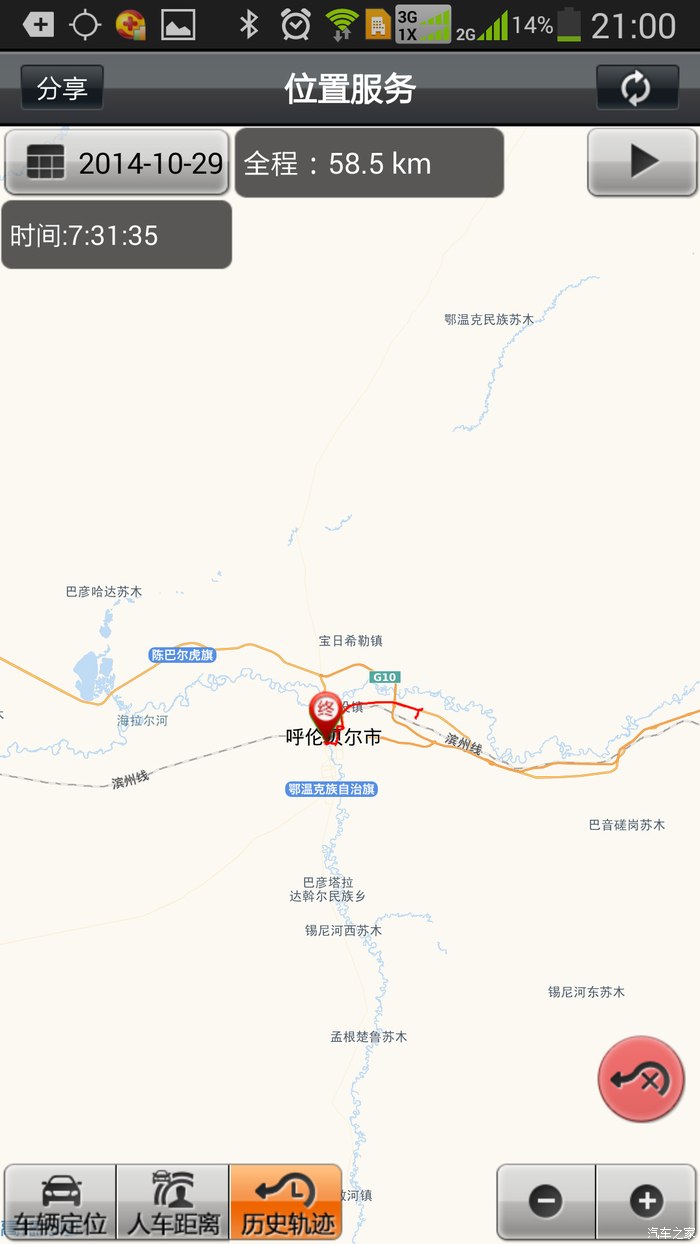

2014年10月29日,今天的测试可有内容哦,哈哈,我换雪地胎了!而且是225的宽胎哦!让我慢慢说来!
海拉尔,气温-8到5度,天气晴朗!
由于太重复了,就不上天气和满血复活的图片了!今天总共行程58.5km,采用ev和hev混合着用的方式,百公里油耗下降到3.7了,挺爽的是不?

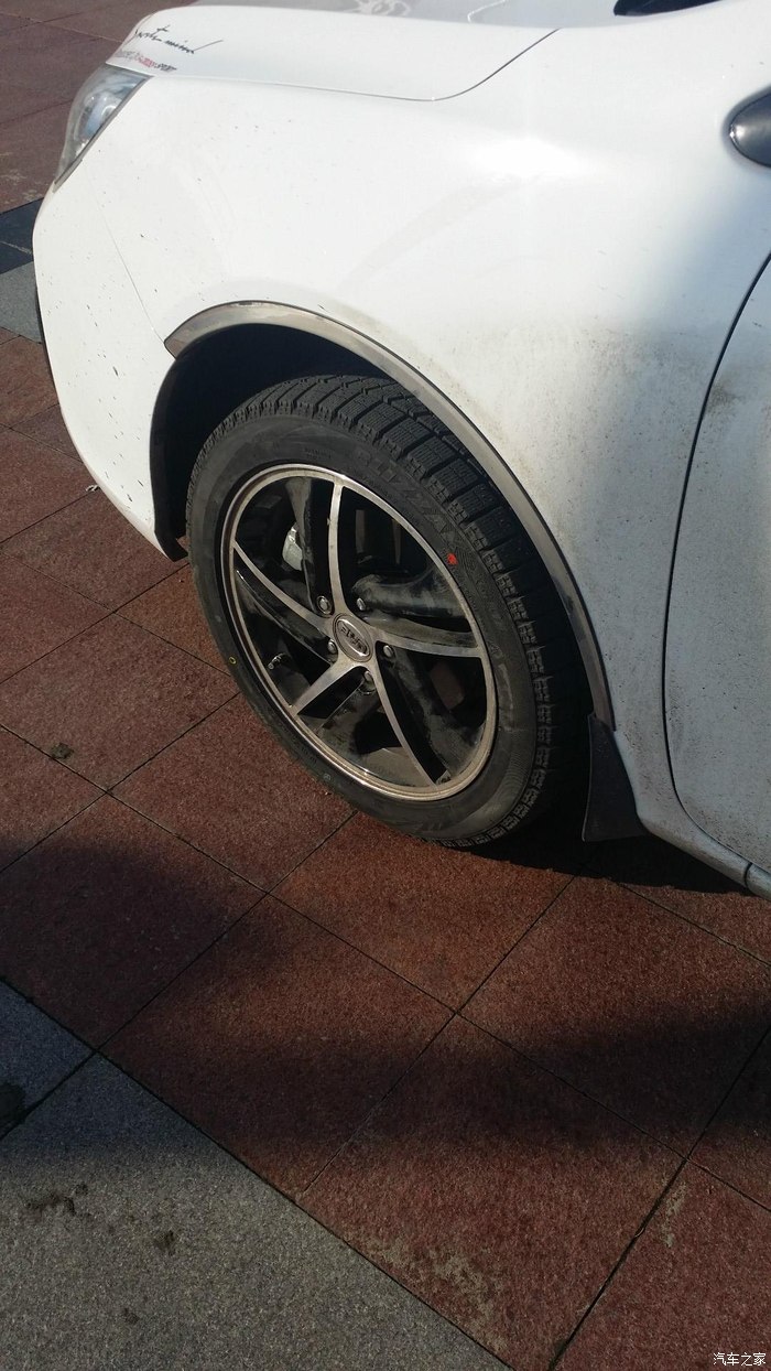

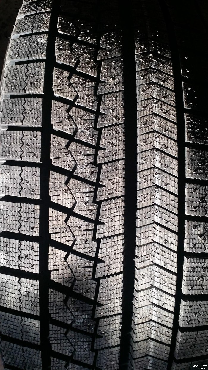

说说今天的重头戏—更换雪地胎。
由于我们这里已经第一次降雪完,天气预报说明天将会有小雪,根据每年的经验再有一场雪就这个冬天都不会化了,跟我卖轮胎的朋友商量了一下,他说那就早一天换吧,省的到时候人多忙活不过来所以今天就换了。在换轮胎的时候非常的纠结。秦的原厂轮胎是米其林 205 50 R17 93W,轮胎真心不错但是我个人感觉有点窄,据我了解当初秦测试的时候都是用的225的轮胎,到了量产换成205的,这个算是简配吗?我卖轮胎的朋友(普利司通)和我在换轮胎上面有了分歧,他的意见是把轮胎换成R16的,一条大约470左右,这样一个轮胎加上一个轮毂才不到1000块钱,这样省去以后扒胎的麻烦,而且还可以挑一个更好看的。我的意见是直接上个225 R17的算了,毕竟17的轮毂比16的看着好看,但是205 50 R17的胎一条900,这个真心郁闷,比16的贵一倍!但是分歧很快消除了,因为秦带胎压检测,如果换轮毂就没有胎压检测功能,如果把监测模块摘下来据说还得调试而且一不小心就能损坏,所以就没有分歧直接采用我的方法了换225的,但是朋友说,如果要换225的就只能换225 45 R17的,说了一堆理论我也听不明白,反正就是你要换比原来宽的,就得把中间的50降到45就对了,由于人家是专业必须听。轮胎到了以后一看,225 45 R17 91s的,别的不说载重从93降到91了,最高速度从w降到s了(这个没问题谁也不会在大雪天开180是吧),我朋友说91的每条轮胎能承受615公斤,原来93是640公斤,差不了太多,而且对于1.7吨的秦够用了,既然都决定了开始换吧!

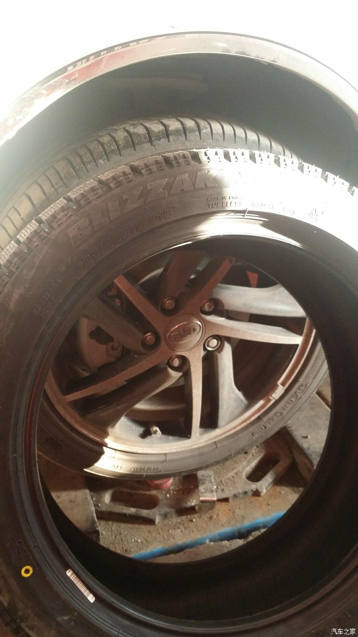

新的雪地胎,普利司通,我比较喜欢这个牌子,我老婆的雅阁原车就是这个,我最近换了米其林,和普利司通比起来,米其林的耐磨程度就是渣,跑了一年胎花磨了快一半了。
看这花纹、切工和材质没得挑,我个人感觉比其他牌子的强不少。
换完了以后几乎能和车的轮眉在一条线上了,感觉顺眼了好多!
是不是感觉瞬间大气了?

1、换完轮胎的舒适度,我在此非常正式的告诉大家,跟没换之前有天壤之别,225的胎非常的舒服,驾驶时给人一种沉稳的感觉,不像原胎那么浮躁。在过坑和颠簸路面表现的非常舒适,这么说吧换完这个舒适程度绝对不必我的雅阁低,这个让我太惊讶了,当然这也不排除心里和雪地胎本身发软的原因,但是感觉效果太明显了,等我夏天一定换一个225的正常胎不用205的了。关于舒适度还不得不提一个,就是在收油反充电的时候如果大家把充电设置中,在一收油的时候能感觉到咯噔一下,但是换完这个胎这个感觉就没有了,一切都那么平顺,就和正常开手动档车收油一样,我解释不了这个是因为啥,但是效果太棒了!

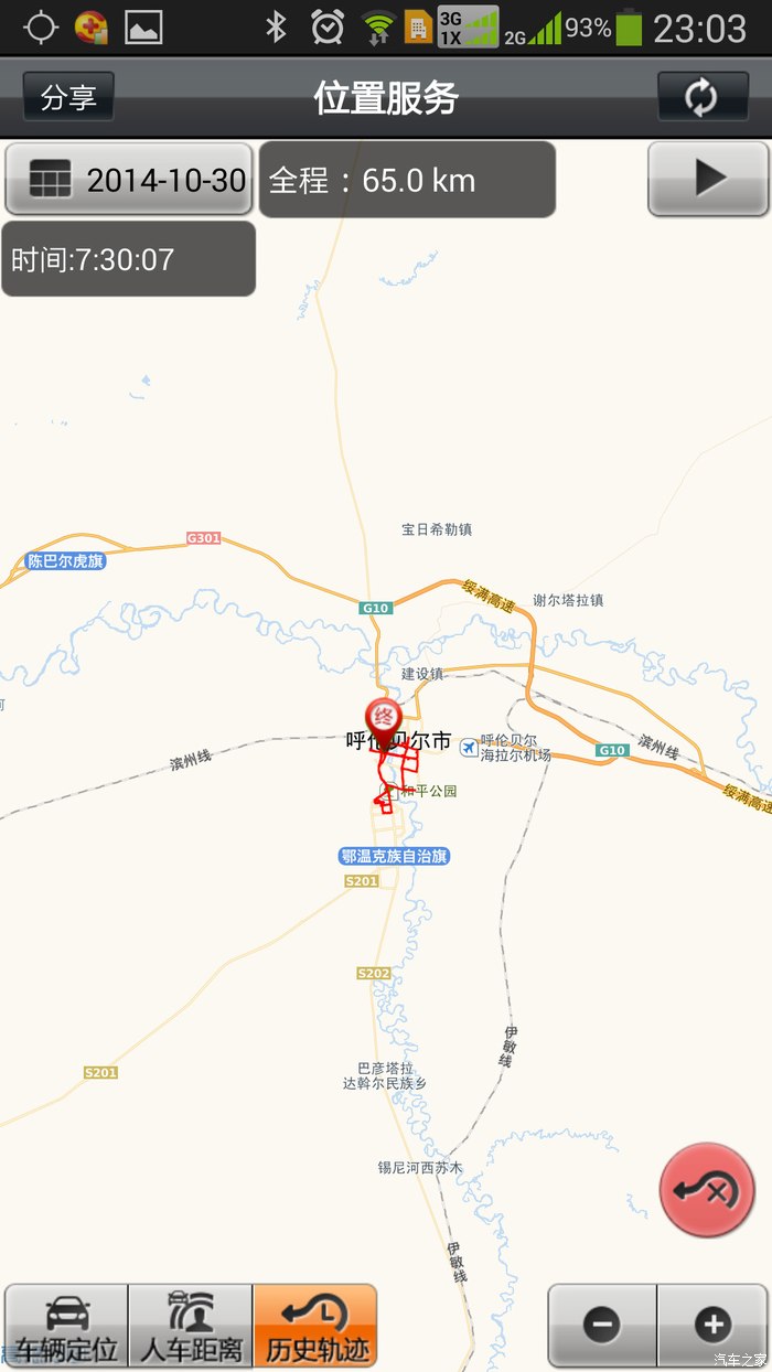

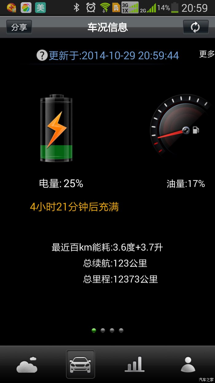

割一下!今天2014年10月30日,海拉尔天气-10 至 3度,全天行程65公里。最低电量5%。
今天的全部路程全在市里,经历中午的高峰和晚上的高峰期。
百公里油耗照昨天升了0.2升。

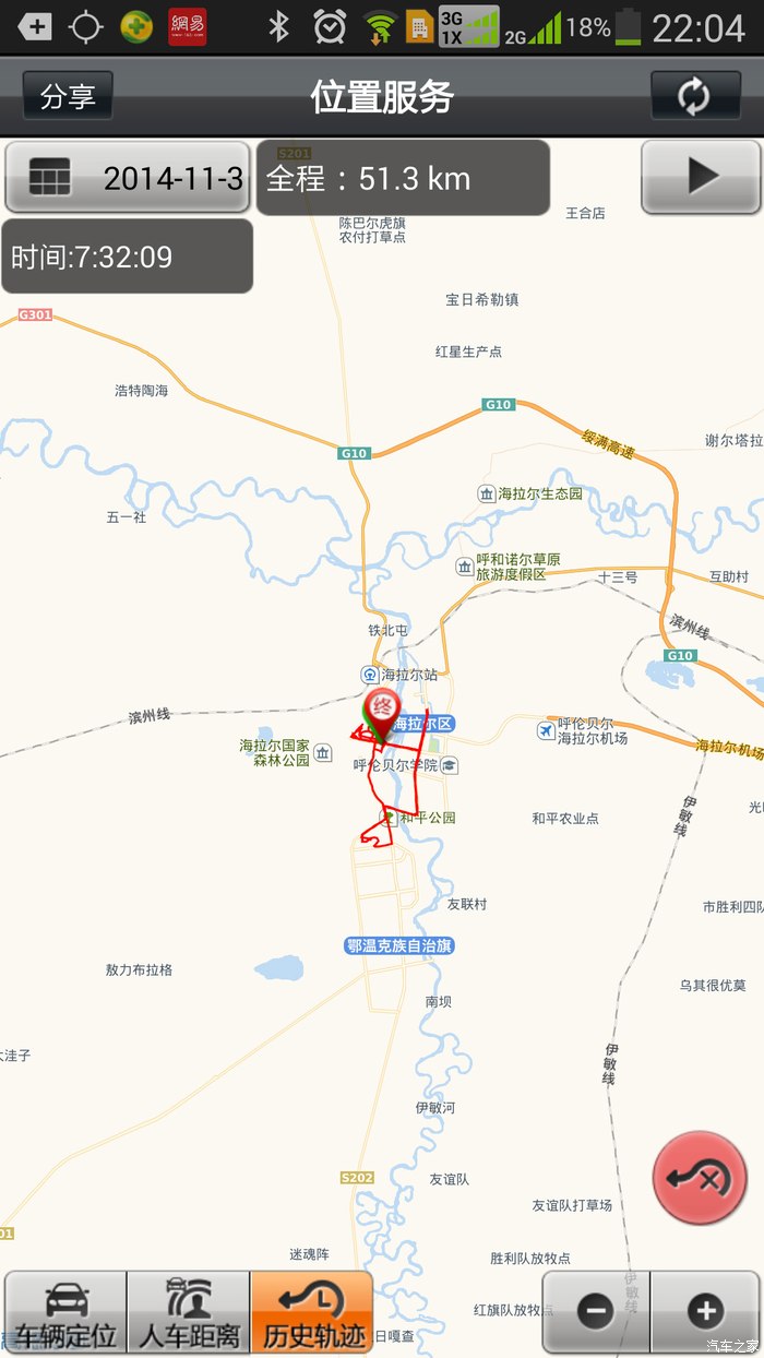

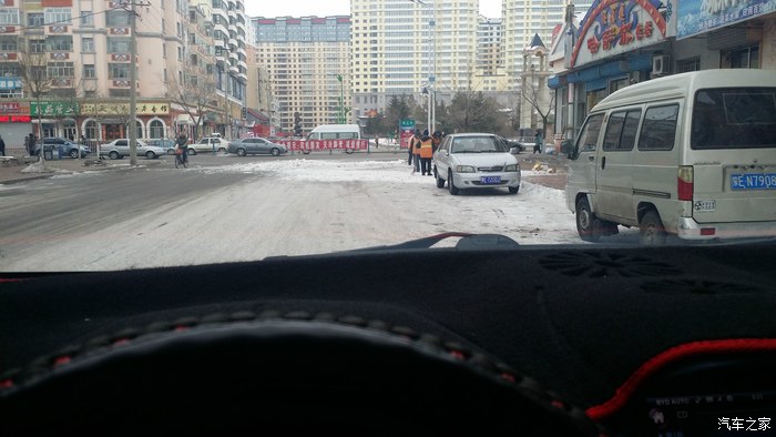

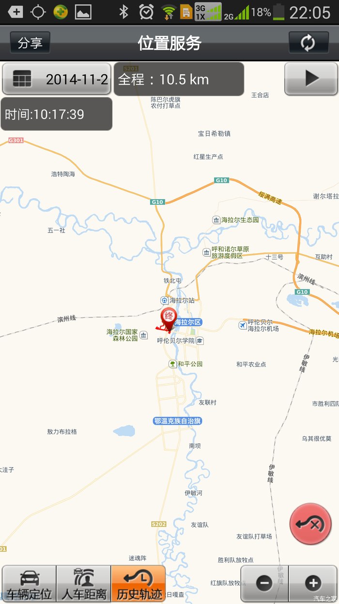

11月1日-11月3日,这三天由于前两天休息所以没跑多少路程,加起来还没到80公里,这几天海拉尔经历了一场大雪,现在路面就是镜子一般,亏了我早就换上了秘密武器(普利司通冰锐客,225 45 R17雪地胎),再次赞一下这个雪地胎,简单地说想加速就加速、想停车就停车!(虽然没这么夸张,但是防滑性能超强!)下面附图
三天的行程,共80公里,都是用到5%的电,几乎全天暖风+后窗除霜+后视镜除霜,在开车之前都是先用云服务提前启动车辆,其中大家能注意到,11月1日-11月2日每天都是10多公里,但是电量也从0%用到5%,大家可以知道冬天暖风的耗电程度吧!这里面我发现秦的一个小BUG,可以改进这个后面说。

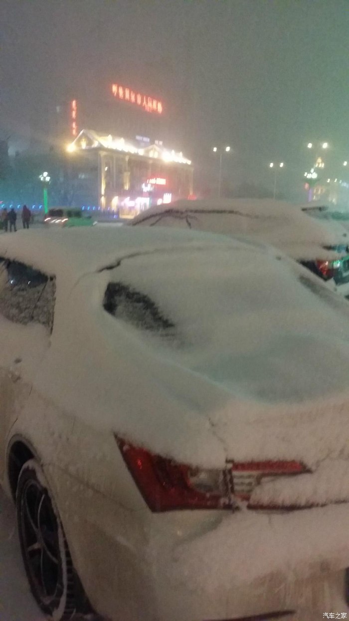

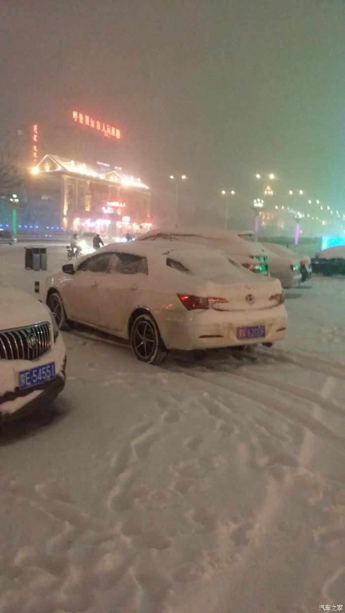

10月31日晚上的大雪,一晚上一个城市全都变白了,所有的轮胎店全部爆满3天,我朋友家的店,一天换了400个轮胎!

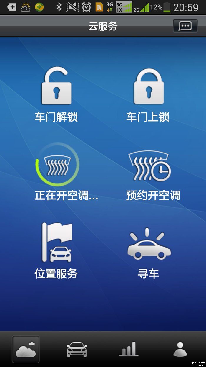

云服务里面的开空调,这个功能太赞了,我无论什么时候想上车,车都是暖的。

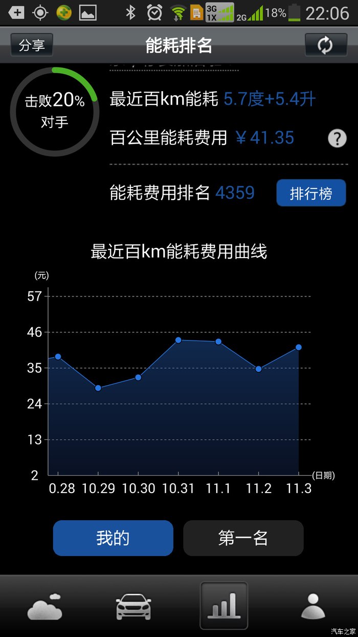

这是最近几天的油耗,虽然比别的车还是要省好多,但是比起夏天的秦,我觉的我快接受不了了都!现在4毛左右了,我夏天可是1毛一公里啊!!!!

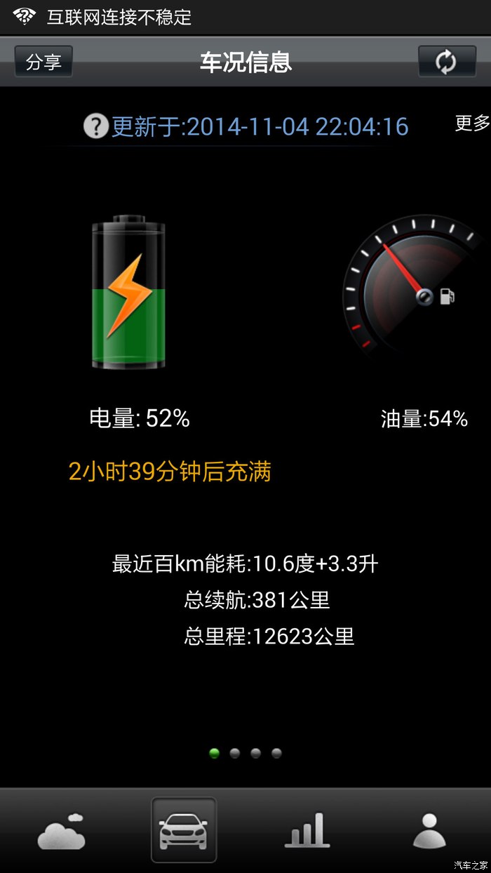

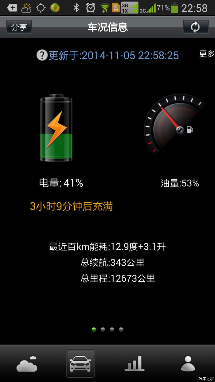

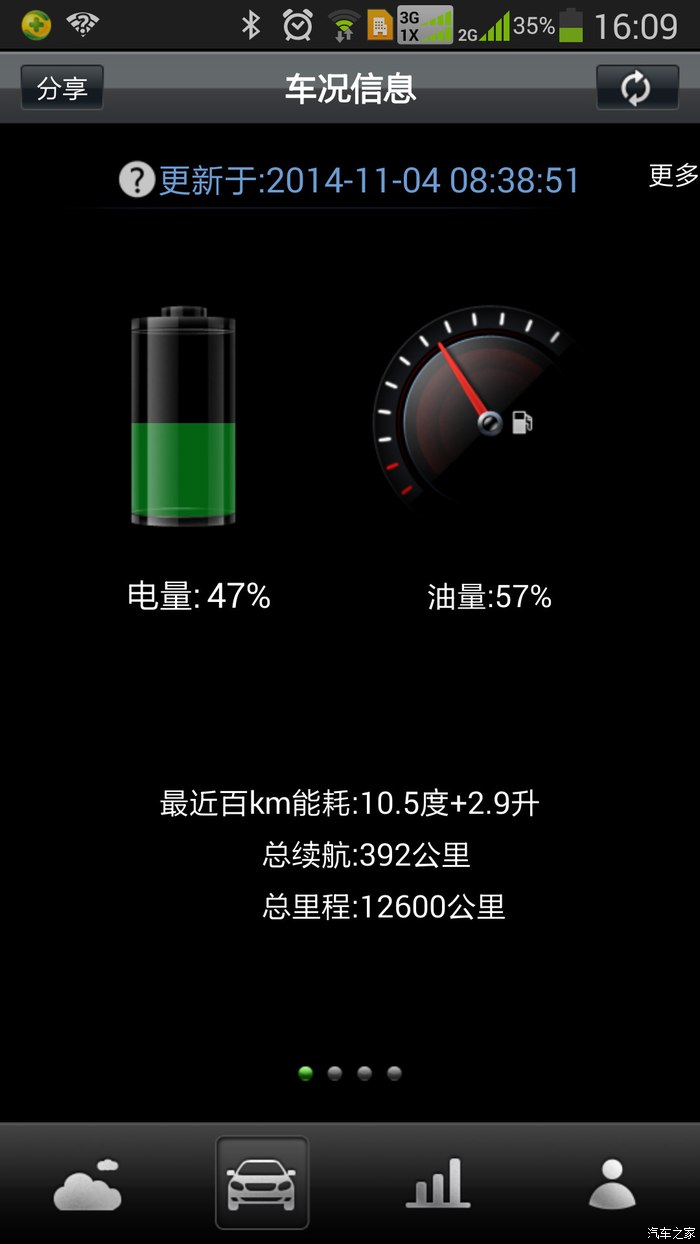

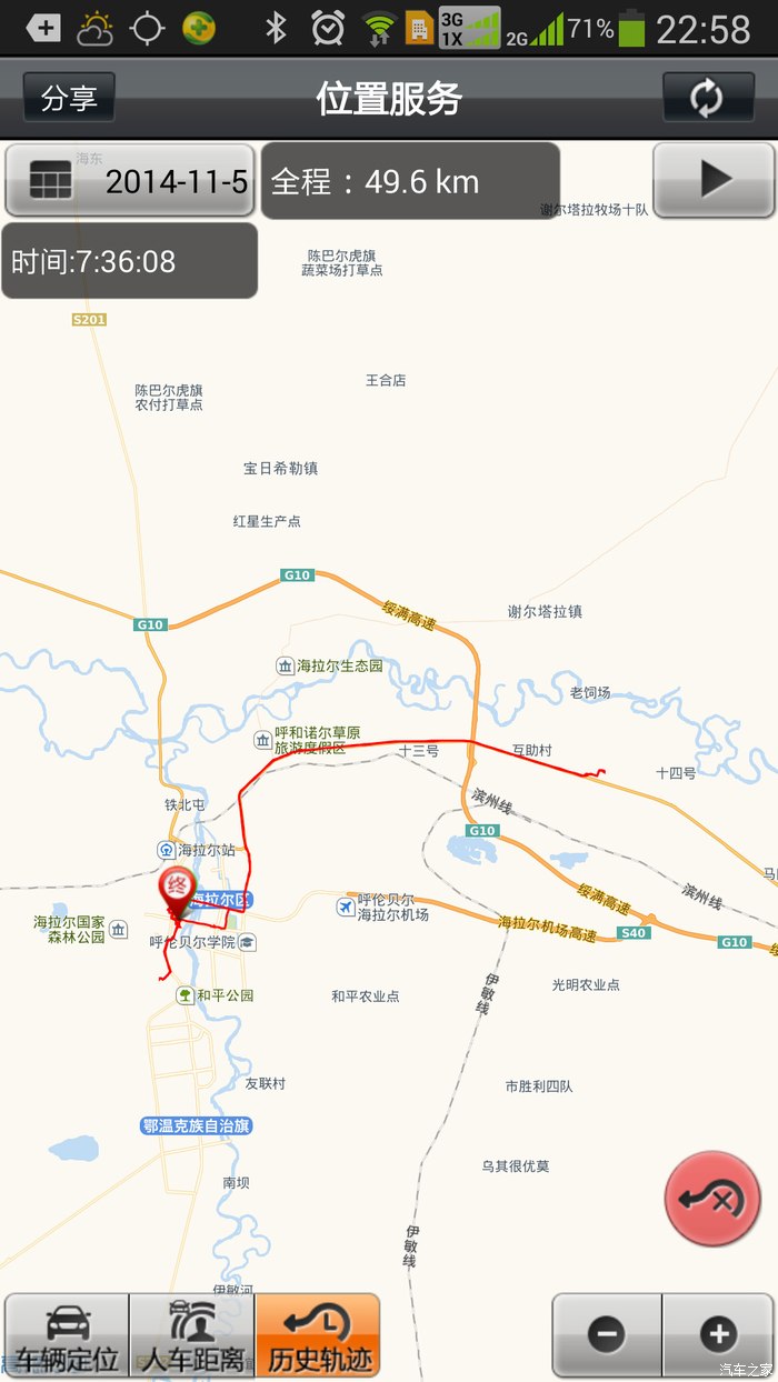

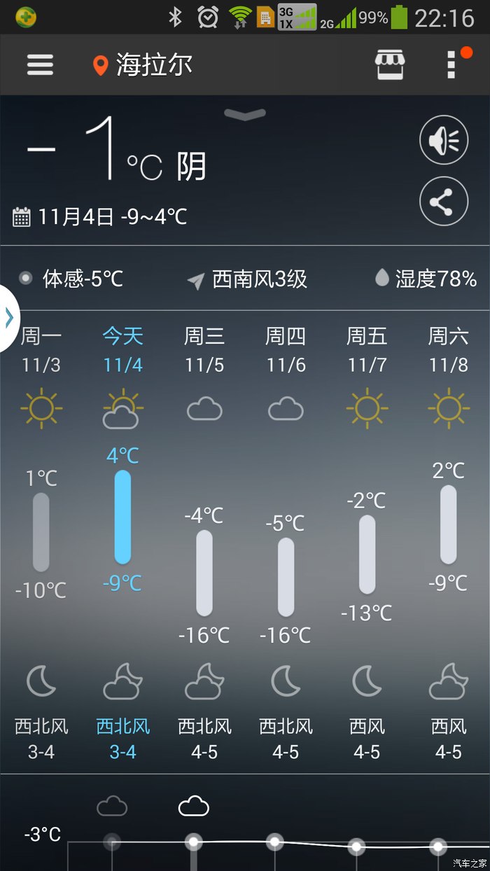

2014年11月4日,气温-9至4度,全程44.3公里全程暖风20度,电耗100%—10%,油耗3%。
虽然今天跑了44公里,但是油耗从昨天的5.4降到了3.3升/百公里,爽啊!

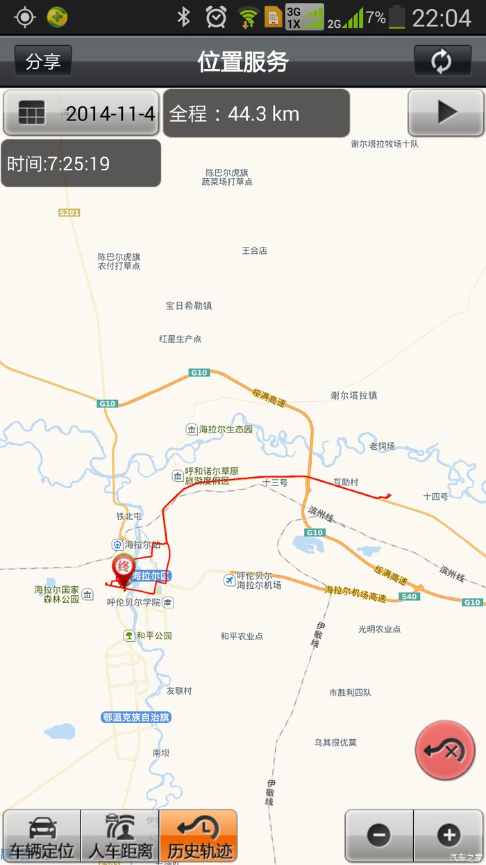

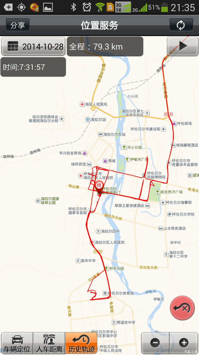

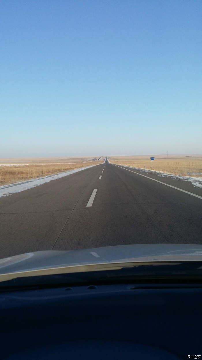

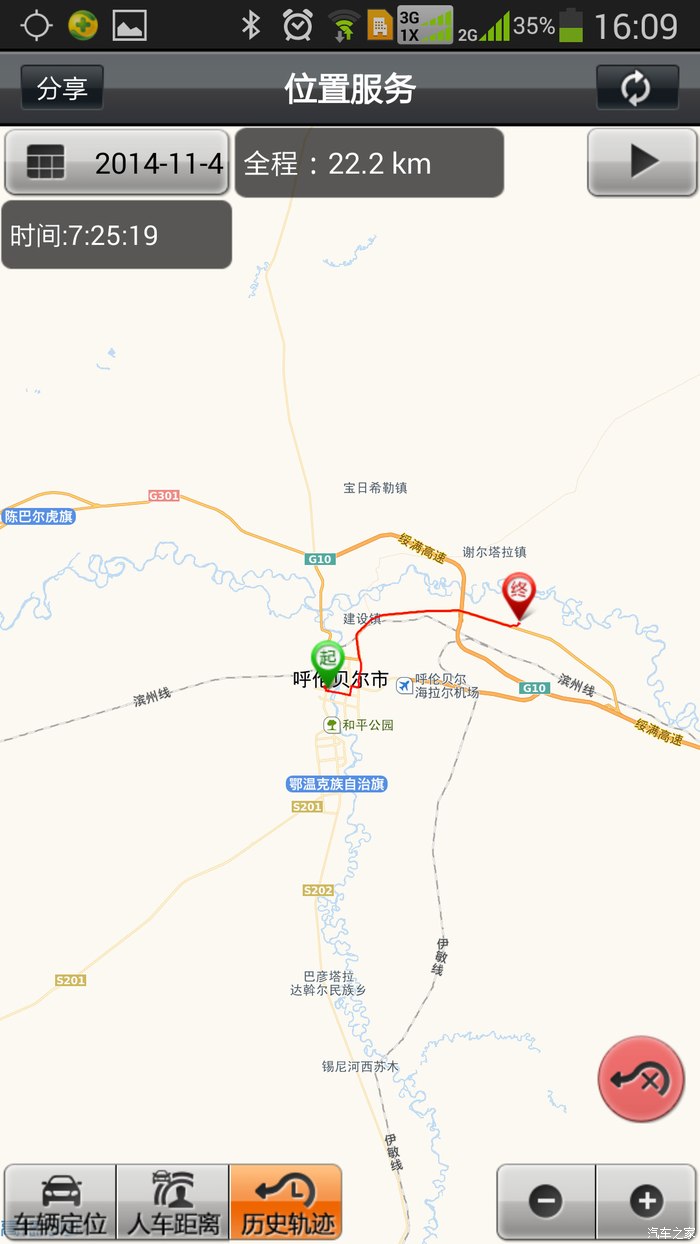

上面的路线大家可以看出来,我去的是我们这里的开发区,出了市区都是通畅,所以别看公里数多,但是实际耗能不多。
从明天起,才是真正要命的了呢,开始最低气温-16度了哦,百天估计也得-10度左右了。
上午上班时跑了22公里
纯电开暖风用了53%的电到单位

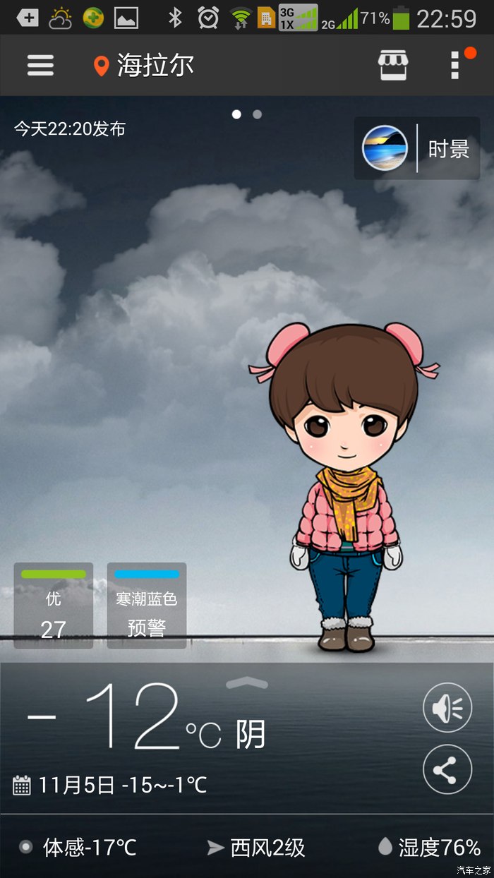

2014年10月5日,气温-16度至-1度,风大!全天开自动暖风设定20度行驶不到50公里电量100%-5%,用油1%。
今天没啥特别之处,但是有一点可以证明,就是秦在大约零下10度左右的时候从早上9点至下午4点一直在外面冻着(盖着棉车衣),但是没感觉到电池有啥变化。百公里油耗和昨天比还有所下降。
这是今年入冬来最冷的一天了,别看最低才-15度,但是由于风挺大(实际绝对大于2级,个人感觉应该是5级以上),感觉很冷的。

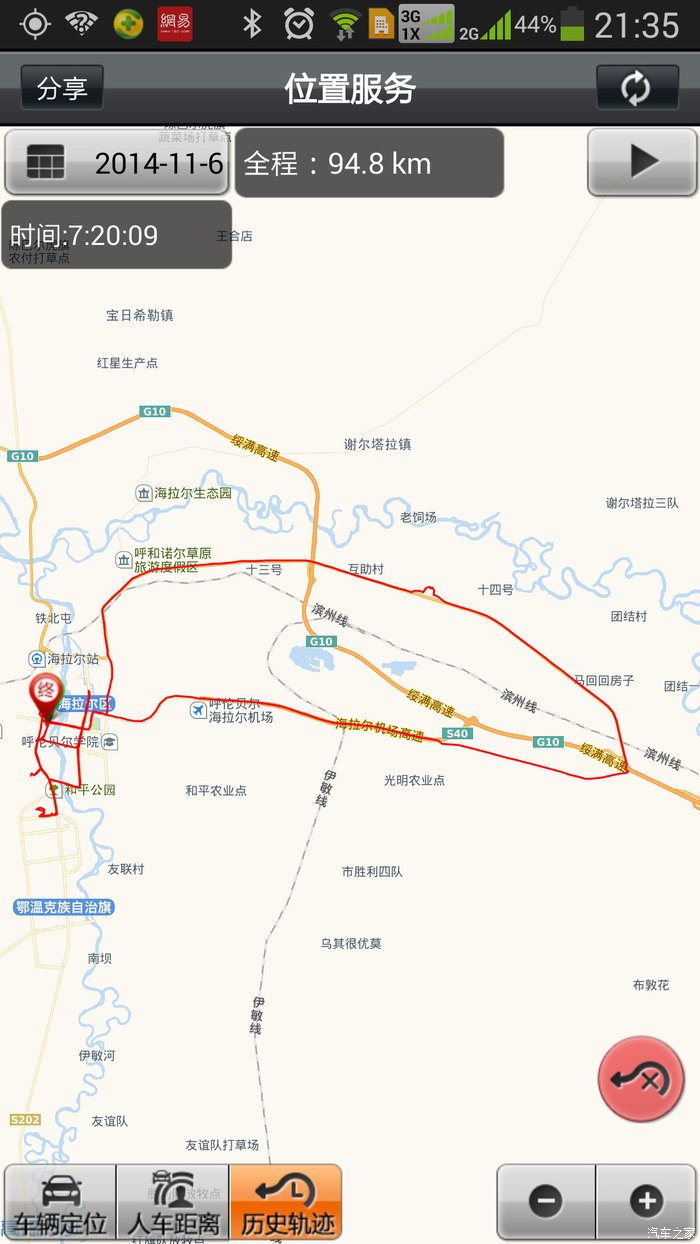

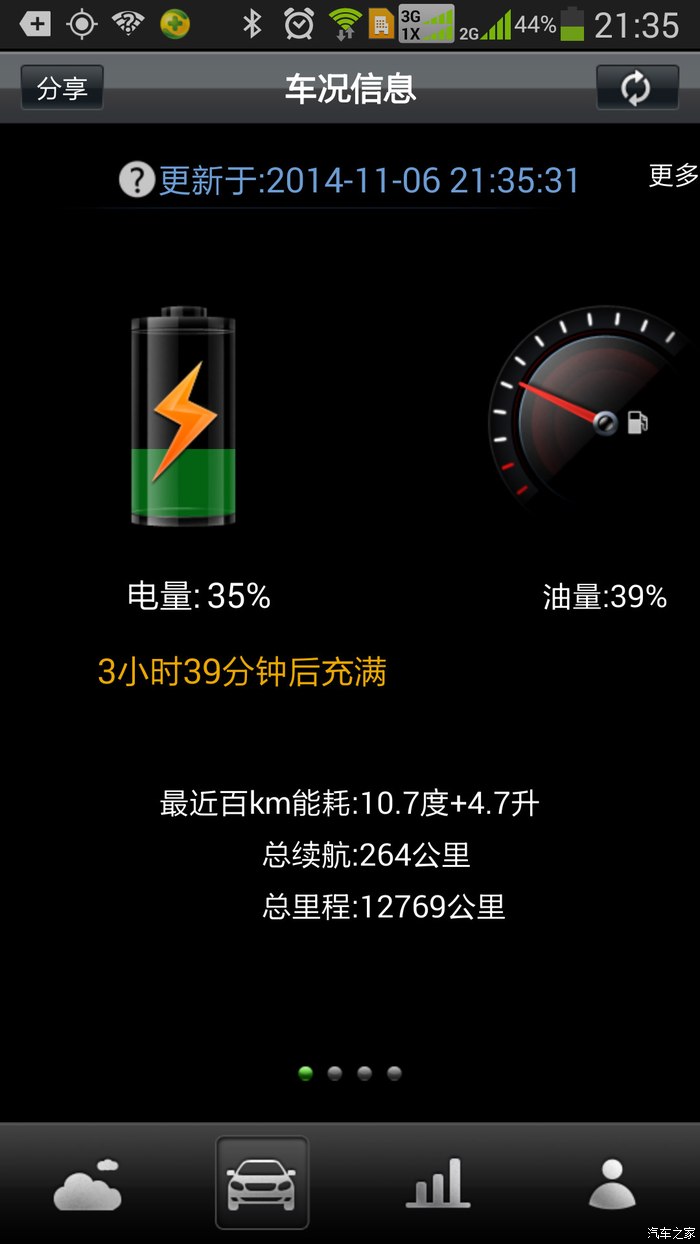

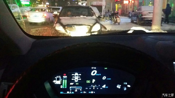

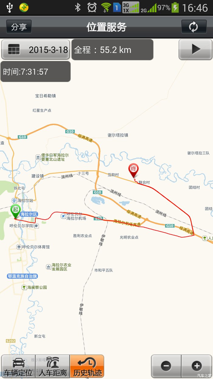

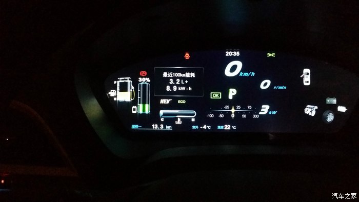

2014年11月6日,气温零下16度至零下4度,总里程94.8公里,耗电100%-17%(靠油充电到35%),油耗13%,4.7升油百公里了。
老套路,先传路程
看看今天像不像开了一个赛道!!哈哈!正好转了一大圈@!
到家以后的油耗和剩余电量和油量。
这个气温怎么样了,已将开始上冻了!!

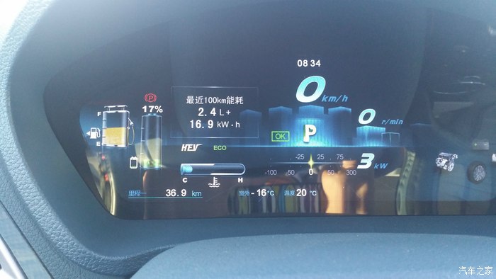

这是早上开到单位后照的,全程开着暖风,和我预计的不错,从100-15,也就能开33公里吧,正好省了4公里自动切换至hev了,后来冲了点到17.外面气温已经零下16度了。

1、低气温的影响,告诉大家-15度啥问题都没有,早上我送完我儿子去幼儿园然后把车放到外面和媳妇去吃早餐,一上车车上温度显示-11度,但是电池一切正常,和平常没任何区别,启动上班最后到了单位,由于明天领导要去开市长办公会,所以今天我先趟趟道走的高速,所以比平时的里程远了10多公里,但是一路高速比较好走,最后到了纯ev没坚持到单位,剩下最后4公里15%切换hev了,到了单位充到了17%。所以我认为,-15度对电池没啥影响。今天白天我也一直车停在外面,最冷的时候也差不多10多度零下,停车时的电量显示和上车启动后的一样,没啥感觉变化。

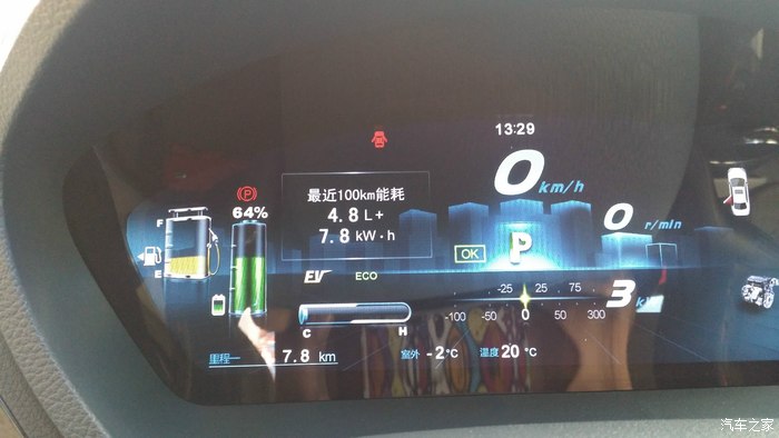

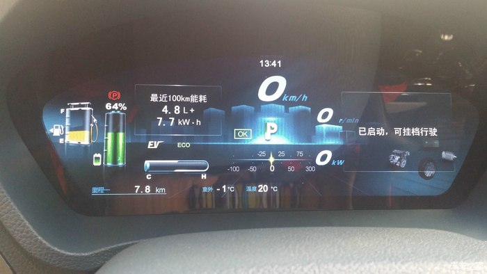

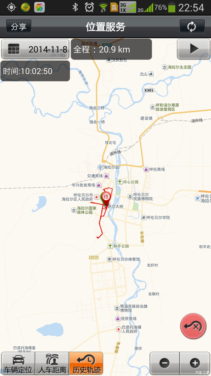

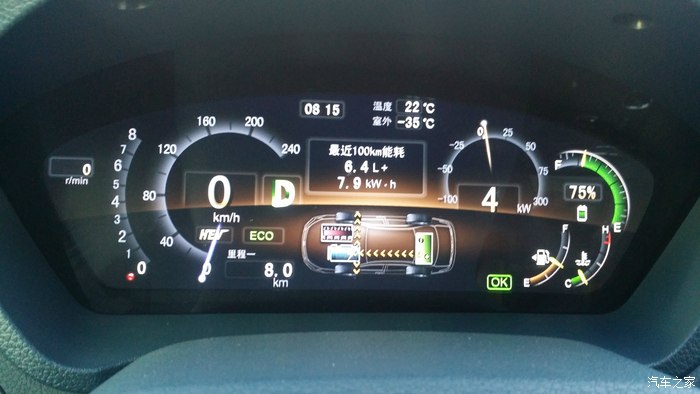

2014年11月8日,全天纯ev模式下行驶了16公里,电量从100-15,强制hev,全天共行驶21公里。
大家看到,星期六,全在市区!堵啊堵!

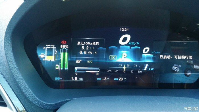

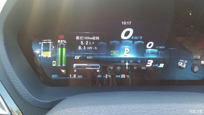

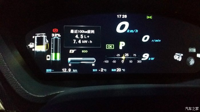

在我车库里,清零里程一,设定自动空调20度。开始!

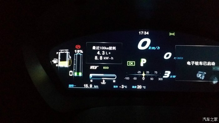

第一次停车行驶1.8公里,用时18分钟,耗电15%。
第二次启动85%,气温-3度(实际似乎比这个低,停车地方有太阳。)
第二次停车,用时9分钟,行驶了3.5公里,耗电12%。
第三次启动,电量剩余73%,大家看看空调加热的瞬间能耗9kw。恐怖不?
第三次停车,行驶2.5公里,用时7分钟,电量消耗9%。
第四次启动,剩余电量64%。大家抱歉我第四次车程忘了截图了,行驶时间不知道了,但是不长,行驶里程1.5公里,耗电7%。姑且估算时间用了5分钟(实在抱歉!)
第五次启动,剩余电量57%。
第五次停车时,行驶了1.4公里,用时6分钟,耗电4%,用了一下除霜,按关闭的时候把自动空调关了一下,但是误差很小,刚发现就开开了!(还得抱歉一次,下一次启动时,我又忘了拍照了,我这个脑袋啊!!!!)

1、恐怖的电暖风能耗,纯ev自动空调设置20度,共行驶15.9km,总用时66分钟。
2、大家发现没,在32%-15%电量的时候消耗极快3公里8分钟,用了17%的电,如果满电的17肯定比这个消耗要小,看来大家说的电量越低,耗电越快的现象是存在的。

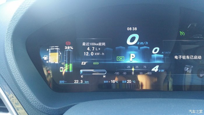

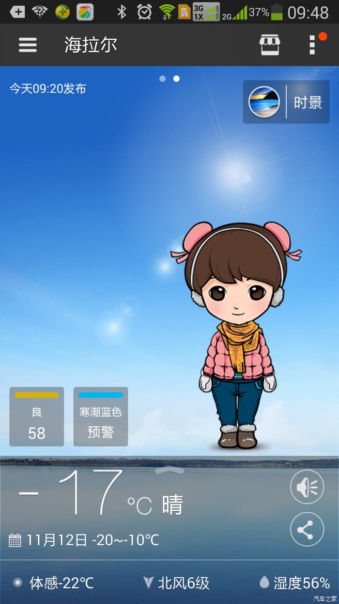

2014年11月12日,气温-20至-10度(老大的风了)。
老冷老冷的了,车在外面冻着呢,好可怜~~~~

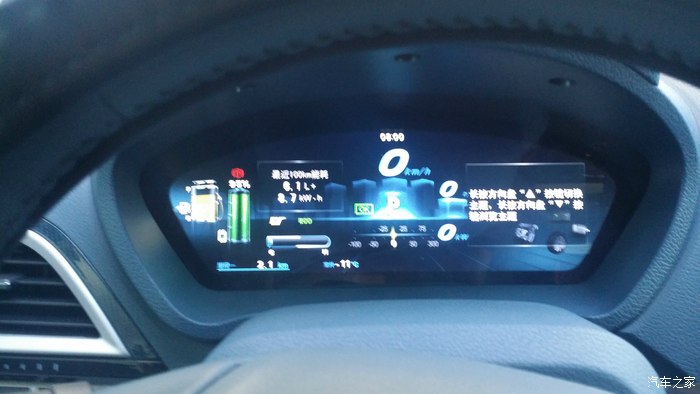

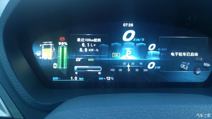

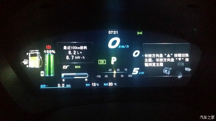

哈哈,昨天的暴力驾驶导致油耗6.2!!7点21出发。
7点26到达儿子幼儿园,没开暖风,全程5分钟,用了不到2%行驶了1公里,和夏天的正常感觉一样。
送儿子出来,上车满车的霜,开除霜发动机强制启动了,太冷了!
重点来了,我从早上8点开始,开暖风去单位,剩余电量96%。
到达单位,行驶了38分钟,20公里,耗电58%,中途还过了两个红灯等了好长时间,实际续航水平要比这个好估计能25公里吧。

1、上次的测试大家肯定还是记忆犹新的,85%的电跑了16公里,给人的感觉很恐怖的。通过今天的测试发现如果在道路畅通的情况下,这个续航能力还是可以接受的。个人估算如果在道路相对畅通的情况下满电全程暖风续航达到35公里左右能做到的。

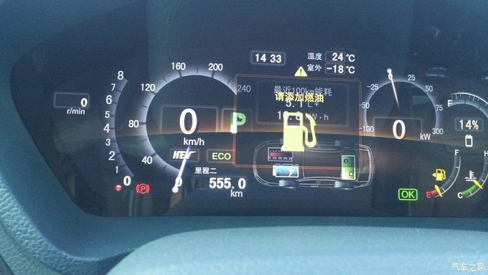

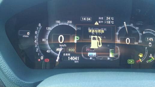

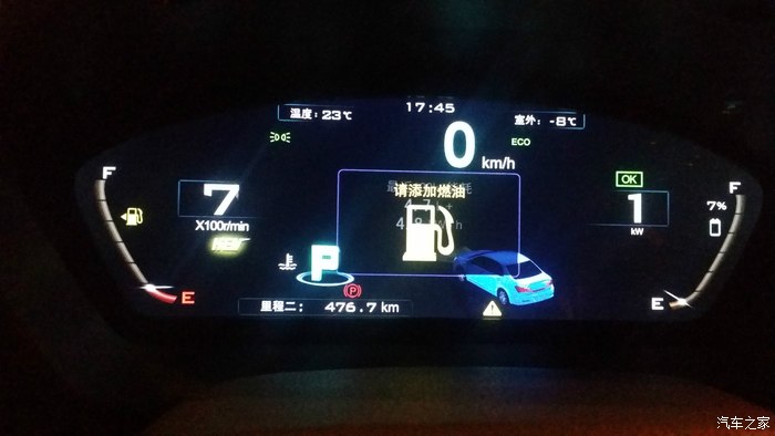

2014年11月18日,气温-5至-17度,呼伦贝尔已经进入到了冬天,我在11号左右剩5%左右的时候加的油200元97号,这次降价前加的。累计到今天一共跑了476公里,剩余14%(这个不准,一会14,一会12的),行车电脑预计还能跑88公里,但是我认为也就跑个50公里顶天了。

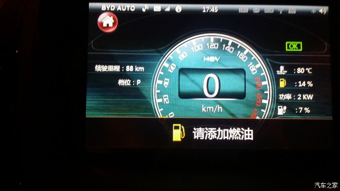

提示让我添加燃油,正好跑了476.7公里。
这上面显示剩余14%,剩余里程88公里。

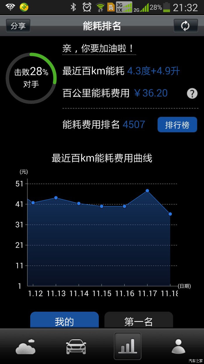

这是这一个星期的累计油耗,大家可以看看一直是4毛多了,(这里面它算的电费比实际的高,但是油是按照93号的估算的,所以里外里也差不多了。)

1、油耗! 现在测试的这个是平常驾驶时的油耗,这中间有堵车、畅通、短暂行驶、急加速、原地着火热车(等人时开着暖风所以不关闭发动机)等一切正常使用时的状态,由于海拉尔从上个星期开始最低气温已经低至零下20度以下了,所以暖风几乎是全天开着了,我现在使用的方法是soc设置在45%,然后每天纯电行驶(开着暖风)行驶到电量剩余大约40左右切换至hev模式,然后几乎一天到家都剩10%以下的电了,通过这些天的使用我们可以得出结论,暂不看车上面显示的是多少,实际就是200块钱跑500公里吧(看上面的图我跑了478公里还剩14%,上次加油时候剩的5%左右,行车电脑估算还能跑88公里,所以咱取中间值估算跑到5%时正好500公里),算下来应该是4毛钱一公里,加上那点耗电顶天也就4.5以里吧。这对于我的雅阁来说要省许多,我的七代雅阁2.0的冬天换上雪地胎开暖风应该在1块2一公里左右。所以关于油耗,我个人认为虽然比我想象中的要高一点(我想象应该在4毛以里),但是看在我的秦用的225的雪地胎,1.7吨的自重,近似3.0T的动力,这个油耗还是应该赞一下的!!
2、电池衰减! 这个词在我的车上没有体会到,我认为最大的耗电大户是暖风,跟电池衰减没有关系。前两天由于我在经济技术开发区办公室上班(那个地方是个山上风大),我早上9点把车扔在外面,然后下午4点开车回家,这时候最低气温应该在零下18度左右(上午冷的多、下午暖和点、早上送儿子时显示零下20度),在寒冷中停车8个小时不热车,等我上车后还是停车时候的电量(这个在之前也测试过),然后我特意不开暖风情况下2公里用3%左右(准确的说应该是右还没到4%)所以和在温暖情况下没什么区别,所以我认为在零下十几度电池的衰减忽略不计。

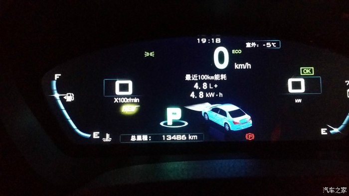

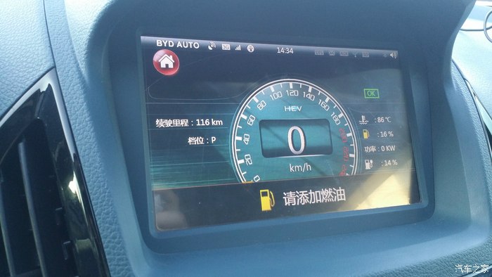

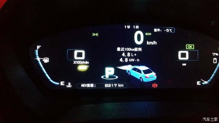

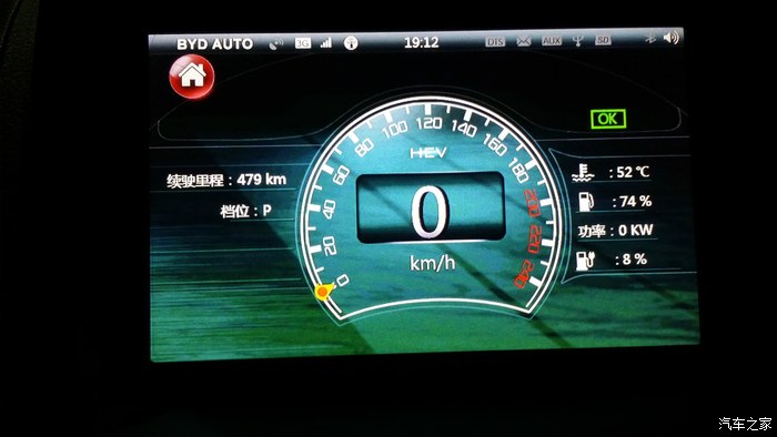

今天又加了200块钱油,总里程13486。
hev模式已经跑了8217公里了,我是用油多啊,跟大家解释一下这个hev,这个不是在hev模式下的公里数,而是在hev模式下发动机着火后(时速高于37公里)的里程。看来我的长途没少跑啊!
200块钱,74%油,显示还能跑479(这个时候没电),看看这箱油的油耗怎样,大家如果有兴趣请继续关注~~谢谢!

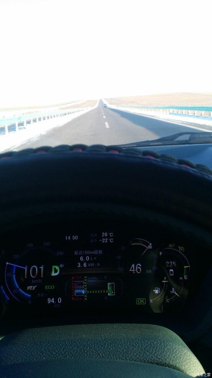

上次加了200块钱 从11月18号跑到12月1号,跑了555公里。不错呦!!!
持续关注我帖子的人都知道了,我正在测试秦在冰天雪地中的表现,我最近正在测试正常使用秦的真正油耗,当然我这里已经达到最低零下30度,最高零下20度的节奏了。不过可以肯定的是秦目前正常行驶一切正常。
很冷很冷了~ 最高气温已经是零下20度了。
上次加油时的里程13486
现在是14041 ,一共用了200块钱97的油。上面显示还能跑116km。
测试内容:
1、油耗,一共跑了555公里,加了200块钱97号油,油耗3毛6,算上电费应该也就4毛一公里,正常市内行驶没跑长途,对这个油耗,我是相当满意。

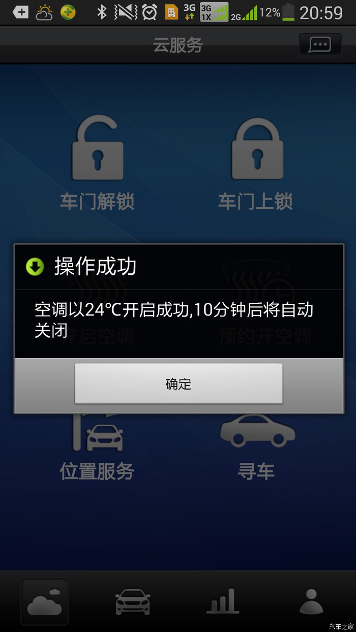

8、赞一赞云服务,冬天我们这里人都知道得热车,有好多同事下班前半个小时跑外面去先把火打着了,然后回办公室准备下班,这时我可以悠然的穿上衣服,拿出手机云服务把车打着火(开启空调24度,这时候发动机肯定是着火的不是电空调),然后和同事们一起下班往外走,到了外面他们说哇你车真帅!!!(嘿嘿,这就是优势),还有一次,朋友借车,我在楼上,然后还是用这个强大的云服务,朋友和他的小伙伴都惊呆了!!

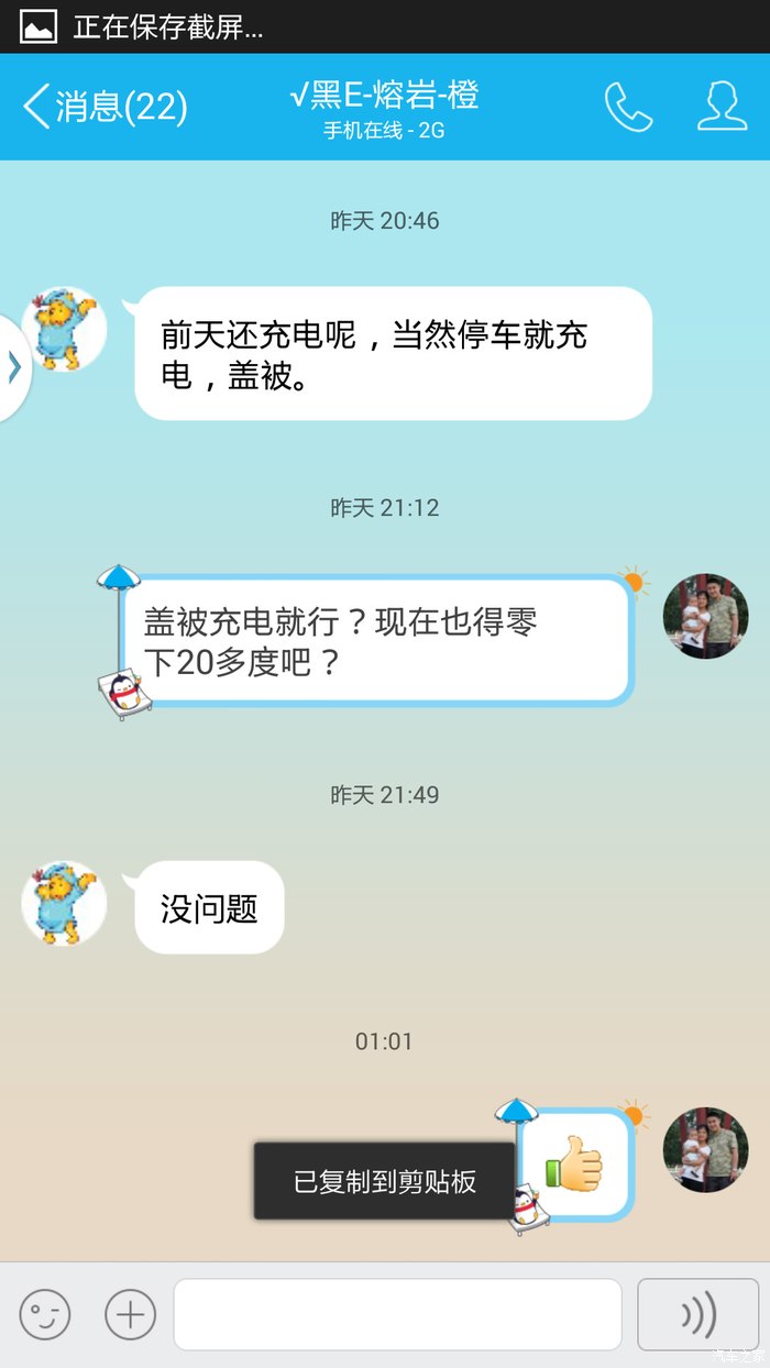

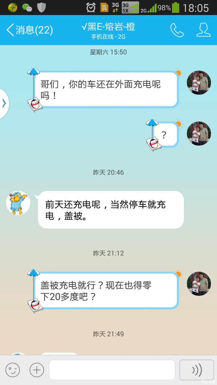

9、在这里我还是告诉朋友们,你要是在我们这里这个气温中买秦,首先你要有一个暖库或者暖车位,我群里的一个大庆的哥们说他昨天晚上大约-20度的时候充电失败,充了一夜也没充进多少电,看来秦的充电临界点是-15至-20度左右。所以,请参考自己环境!

2012年12月17日,这段期间加过一次油,当时着急照片忘照了。但是具体的能记住,200块钱跑了450公里,还剩15%。由于气温明显降低所以燃油也提升了(个人感觉不光是电池暖风耗电的问题,而是发动机温度一直也上不来,所以发动机的转速一直很高有关系)。
现上几个图,

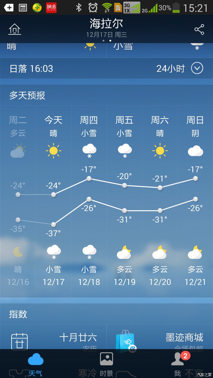

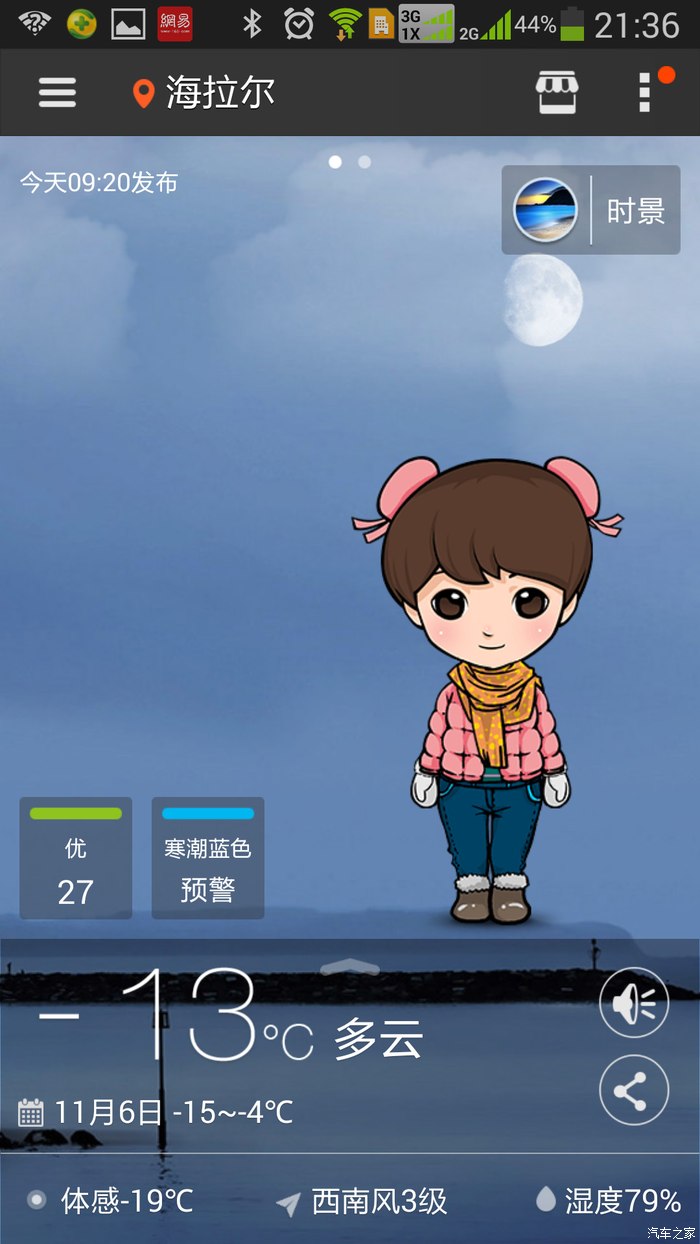

这个星期的气温比上个星期有所回暖,今天零下37度。太冷了都!!!!
今天早上上班时候的气温,挺夸张吧。这个图里大家可以看出来,水温一直也达不到温度,所以电暖风一直都在耗电。

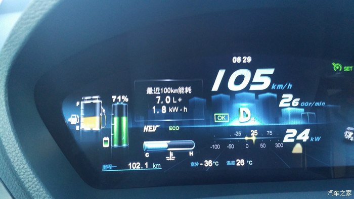

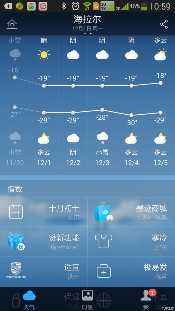

这是上个周六(12月13日)去的满洲里,路上的油耗!
一开始刚出城那会,最低气温-36度,后来最低到了38度,整个路程中油耗最高的时候是这个时候7.0
后来下午了,往海拉尔走的路上的随着温度高了,匀速巡航的时间长了油耗也就下来了。
这个路像不像美国的那个多少号公路来着,笔直的到天上!

1、油耗,虽然这次没有截图,当时太忙了,所以没有照下来。但是在白天都零下25度左右的天气中,秦的油耗也在增加,现在是200块钱97的油跑了450公里。现在这箱油还没有跑完,这箱是长途加的,所以没有黄灯时候加,中途加的。根据以往经验,一箱油应该是在320块钱,现在油用了一半了,跑了370公里,没完事呢,完事再说吧!

2、某人提出零下无法充电。
我一个车友大庆的,我俩的聊天记录,如果你要非说我是骗人的我也没办法。
他所说的棉被,就是北方用的很多的棉车衣。

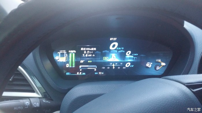

好久没给大家测试帖子了实在不好意思,两个原因:一是,从上次测试后的帖子距今3个月,车辆一直在正常使用,没有发生什么值得记录的问题,所以就没再更新。二是,我一直等着可以不用暖风了的时候测试一下。
今天天气-5度,全程55公里,没开暖风(真的很冷)玻璃上霜我就把驾驶侧开着一小缝,这个测试我可是喝了命的了!
全程55公里,路经东山机场(是个大上坡),还有一段是雪壳子(雪包路面、非常难走),剩下就是快速路了。
早上满电出发,车库里温度还是挺高的哈!
路面冰雪还没消退,这些环卫工人一大早就出来清雪了,很辛苦!可是有一点我不太理解,这么冷的温度你把雪往道中间扔,也滑不了啊,还有雪块这不是平添风险呢嘛!
这是从满电跑到15%的电量,46公里。夏天的时候测试应该是在55公里左右,差了9公里。这个是因为天气原因,还是路过的那段雪壳子路面的问题(大约有5公里)?

2、冬天我换了雪地胎,经过一冬天的感觉秦如果夏天的时候也用 225 45 R17的轮胎,整体驾驶感会提升好多的。

第三,我还是建议,如果有条件把机油换成极护0w-40,轮胎换成225 45 R17,效果非常的好!
