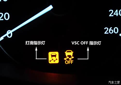

打滑指示灯:当车身稳定控制(VSC)系统或牵引力控制(TRC)系统开始工作时,也就是车轮侧滑或起步时扭矩过大造成轮胎打滑,该灯会开始闪烁。另外,上坡起步辅助控制系统(混合动力车辆)工作时该灯也会闪烁。当以上三个系统出现故障时,该灯就会常亮。
VSC OFF指示灯:VSC就是我们平时说的车身稳定控制系统,该灯亮起时,说明车身稳定控制系统正在处于关闭状态。车身稳定控制系统是安全辅助设备,在遇到危险情况时帮助很大,编辑建议在日常驾驶中不要关闭此功能。
