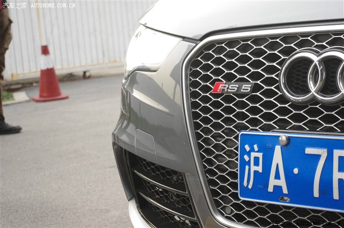

先来张图 其实是S5 换的RS5的中网而已.. 犹抱琵琶半遮面

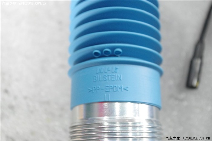

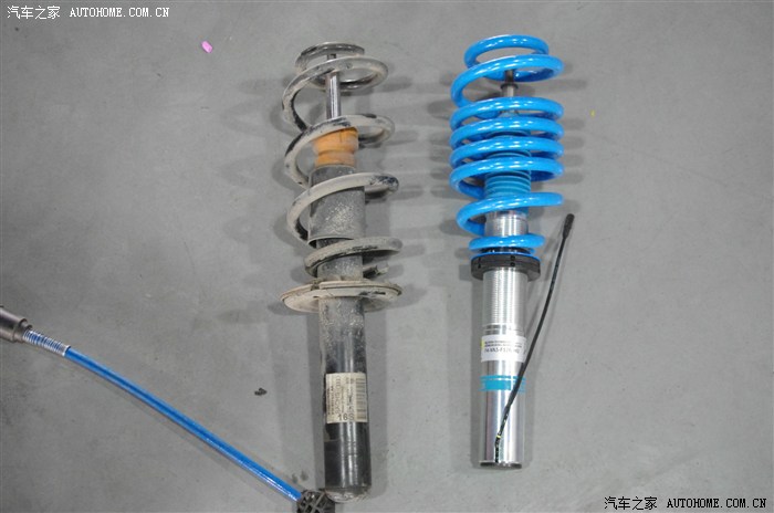

主角登场
弹簧特写

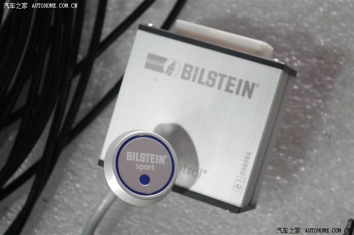

这个才是秘密武器
很漂亮的开关 周围蓝色的灯光很有感觉.. 悬挂的软硬 都可以在车内通过这个按钮来随时调节!
说明书!解释一下 这套避震是针对所有B8地盘的车型 ——A4 A5 S5...

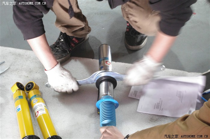

上架..开工咯

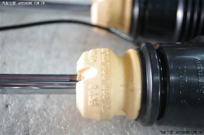

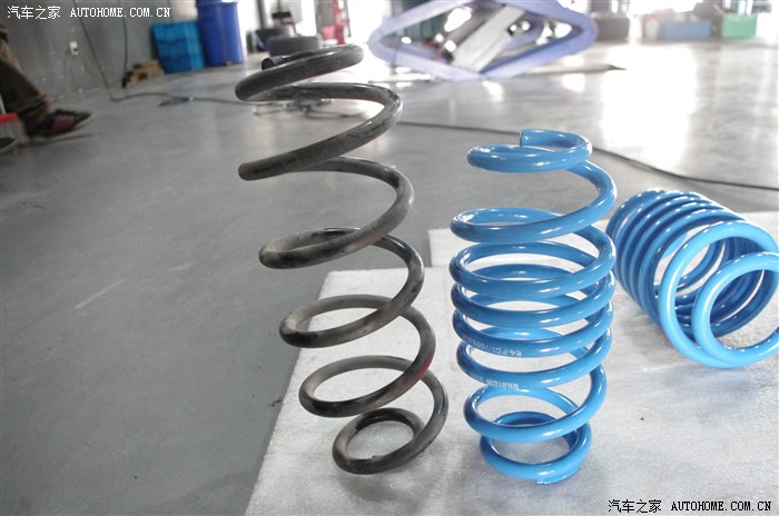

后避震对比一下
弹簧也对比一下..差距很明显的吧

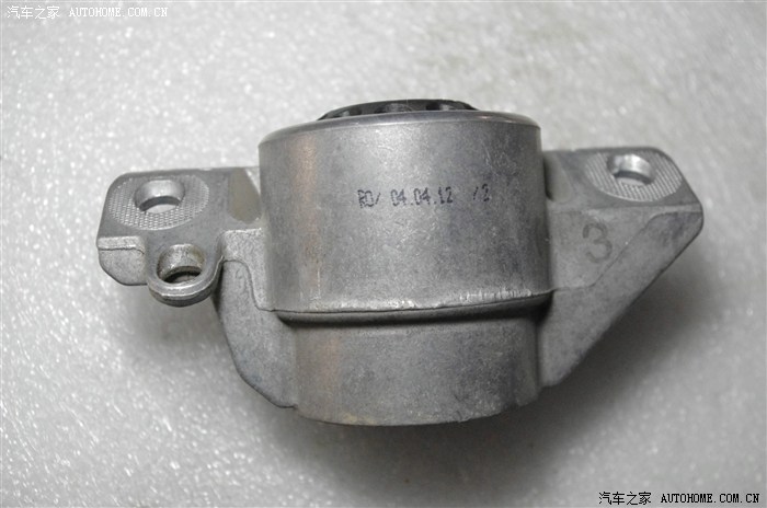

由于B8地盘的悬挂特性  这个位于后悬挂顶部的结构要拆下来 装在新的避震上!
特写一下
前避震对比 差别比较明显
后弹簧安装后..
前避震要先安装到摆臂上
拆开旧的前避震和摆臂..
前避震安装完成

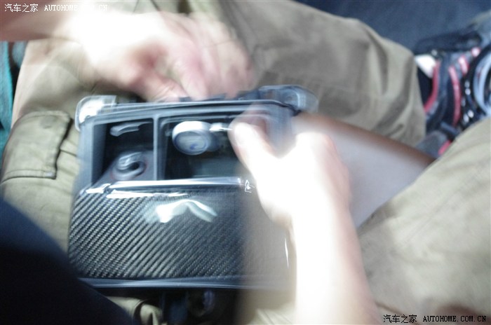

开始排线!由于车主是不抽烟滴绝种好男人.. 故 开关就计划装在这个烟灰缸里面咯
拍花了 凑合看一下!主要还是师傅太认真  都是抓拍滴
慎重的走线ing...没有拆开门边和装饰板..不然以后万一松动 会有异响很难受的!
安装说明书..车主也是很专业滴
开关安装固定完成…漂亮吧!车子内饰贴的碳纤..

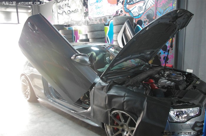

安装过程中..顺便拍下剪刀门..帅吧啦?

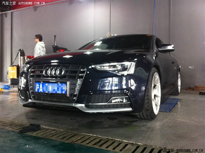

完工 出来试一下..

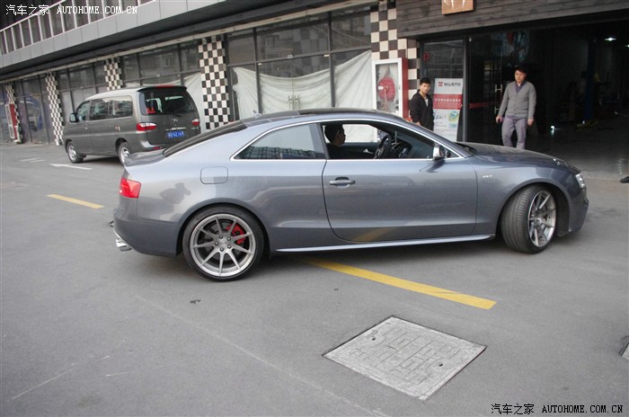

这眼神 这翅膀..要迷死多少妹子呐.. 说S5是把妹利器 一点都不错
最后来几张不同角度的  收工! 眼神很犀利..
