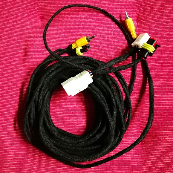

最主要的就是尾灯无损取电线,我让卖家定做了一条,出线是1负2正,其中一条正极长6米,准备通到主机当触发线的,还买到了带线的尾插针,以及防水接插件1P和2P各一组,材料到齐后,开始制作专用线束了。
YC5主机功能很简单的,就三个键:导航,收音机,SD卡,导航基本没用的,但原厂GPS天线装在左侧仪表台喇叭位,边上还有原厂卡扣,不错。
今天的主题,是如何完美的将倒车影像功能增加一下。
在动手前,功课做了很多,包括主机尾插的定义,如何拆车,最关键是在马爸爸家配齐了所有的物料。

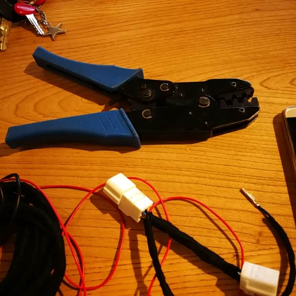

制作中,感谢车友提供压接头服务
线束制作完成了

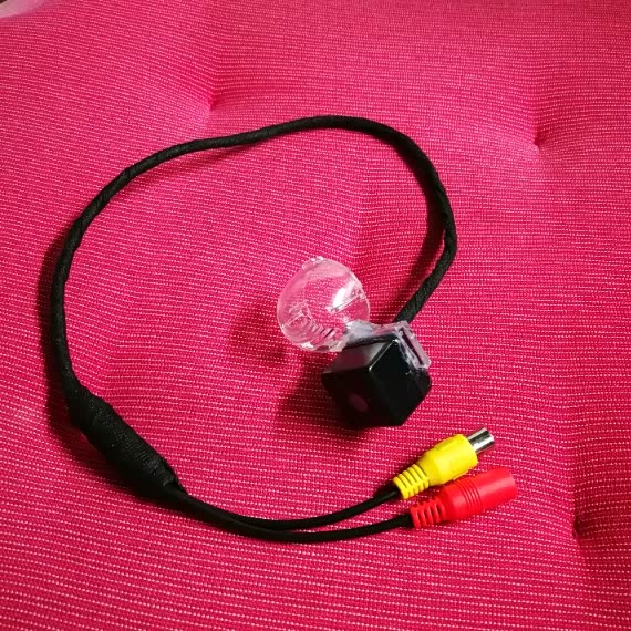

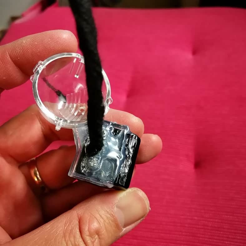

牌照灯改装支架
牌照灯摄像头支架上用热熔胶封固了,彻底防水,也杜绝了螺丝生锈。

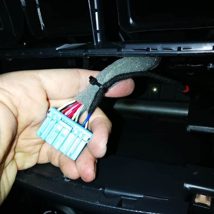

这是1.0的插针,装在尾插上当视频触发的。

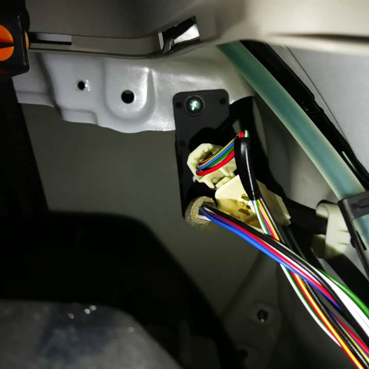

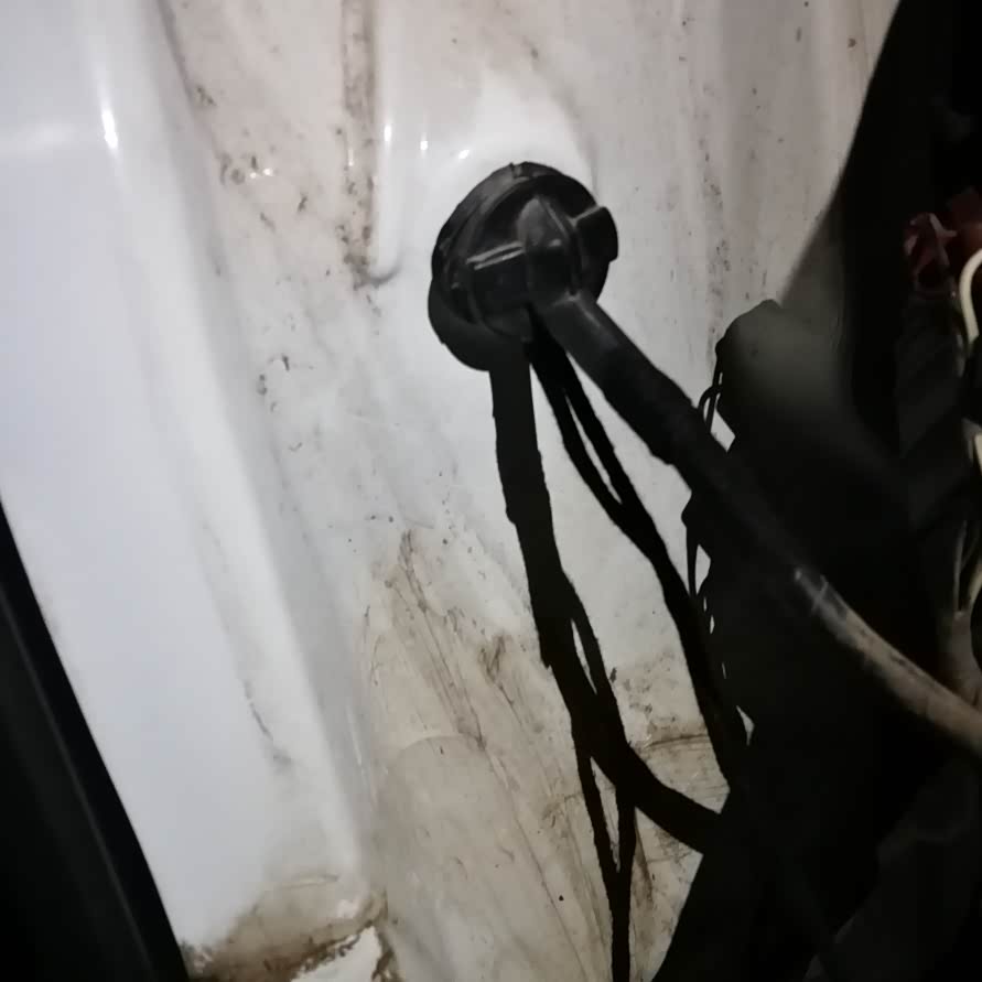

这是右尾灯的线束,拔开后将无损线束接入。
这是撕像头的插头,一定要包好。
这是摄像头的电源线和信号线

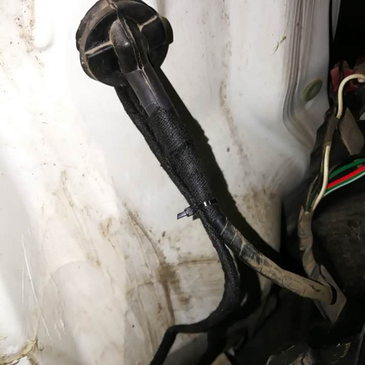

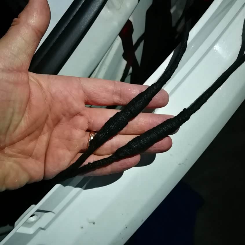

我选择从右尾灯防水帽下面从内往外穿出来,盖回防水帽时保证新增的线在下面,这样保证不漏水的,线束之所以要用汽车线束胶带包是有讲究的,因为如果单纯塑料线出来的话,时间久了很难保证不会被洞口磨破,线束中有电源正的,搭电就短路了,所以直接破线从这个洞出来是不规范的。
出线调整好长度后,盖回防水帽,用扎带固定新线束,并重新包扎原线束尾端。

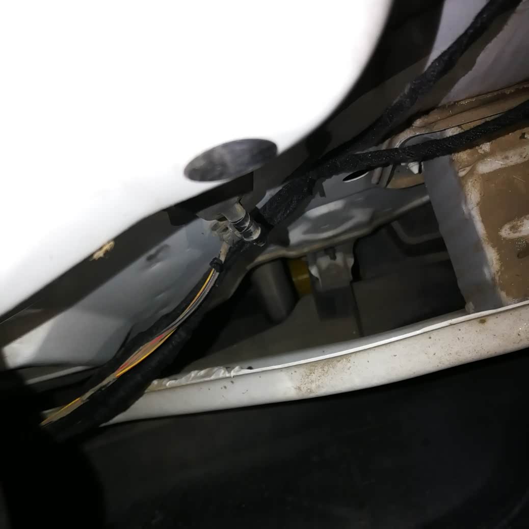

在后保险杠内的走线,全部用扎带和牌照灯线束固定。
有个原则:汽车内任何管线,都应该是固定的,不应该出现任何管线随意晃的情况。

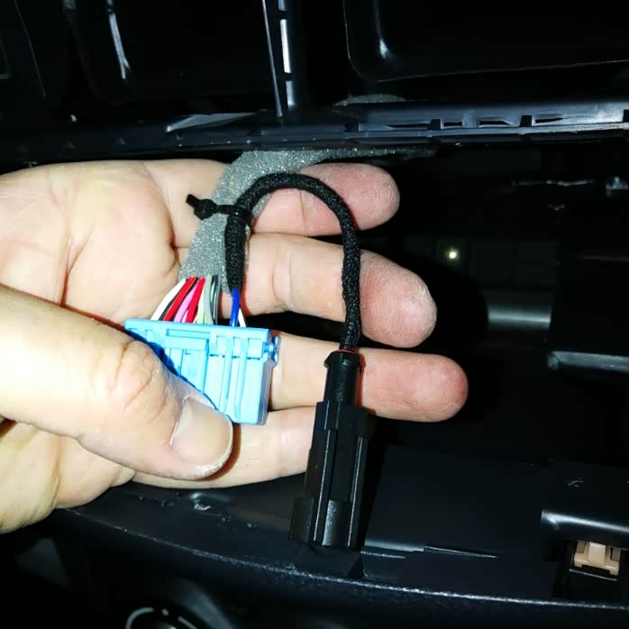

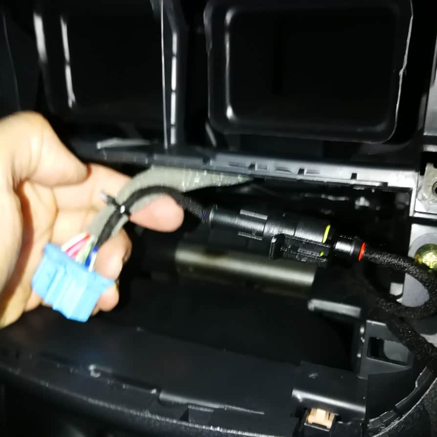

尾插上的触发端子补上了,很好找,尾插正极边上第一个小的孔就是。由于是专用插针,所以安装无难度。

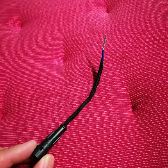

这个黑的是防水接插件。
已经和线束上的触发线接好了。
接下来,就是调整线束的长度,我是将线束沿着右侧地板原车机舱线槽过来的,用扎带和原车线束固定好,仪表台下面也一样,不要留太长,正好到主机够就行了,多余线束扎带扎好放在C柱千斤顶的饰板内就行了。

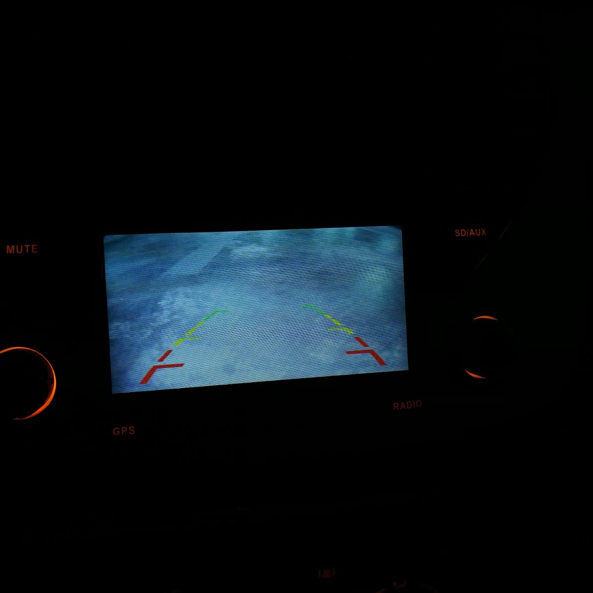

完工,一次试机成功。
