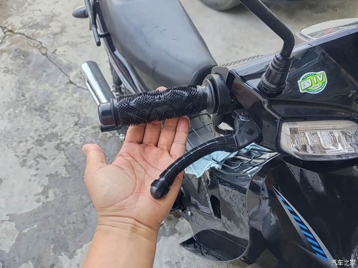

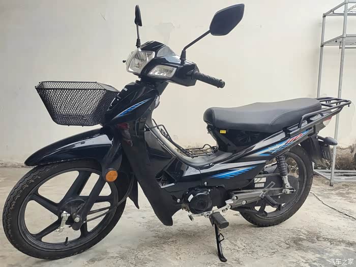

买了一辆大阳摩托,可是把手那里很细又很硬,不美观就不说了,手感太差了,每次拧着都是硬邦邦的,特别不舒服。以前也开过摩托,也知道这种情况如何处理,就是买个把手套戴上去。这次,我也是在网上购买了一套,自己装上去,一方面美化一下把手,一方面拧着的时候柔软一些,增加舒适性。

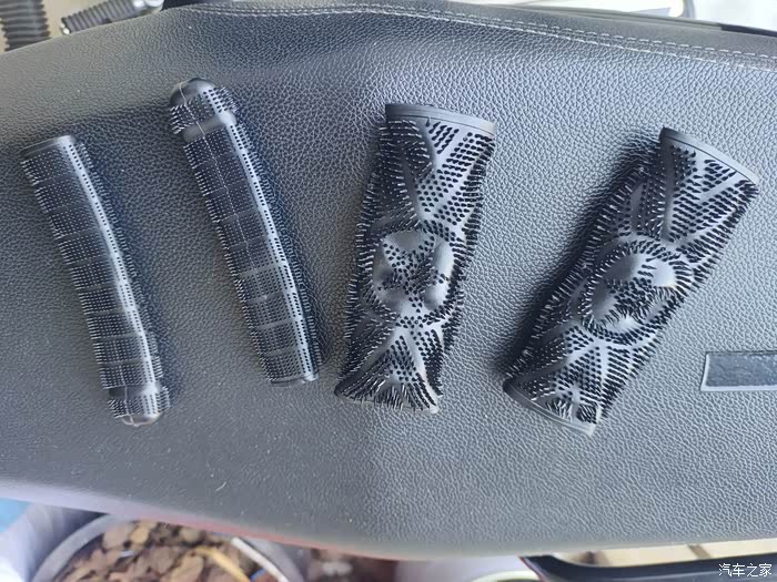

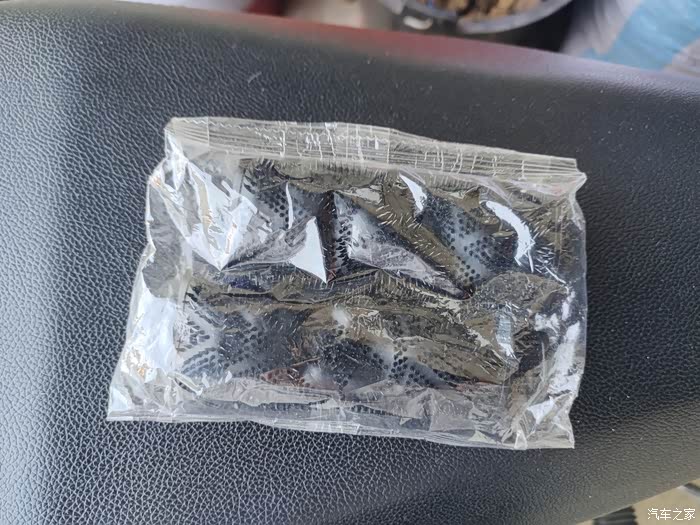

原本主要是给把手买套,没想到收到的时候竟然是有四样,左右把手套各一样,前刹车捏闸也还有一个,甚至还多出来一个,这个套装可能是为了也适用于那些有灵活器的手动挡大摩托吧。买的时候图片里看挺好看的,买到实物看,感觉还是有那么点粗糙的。

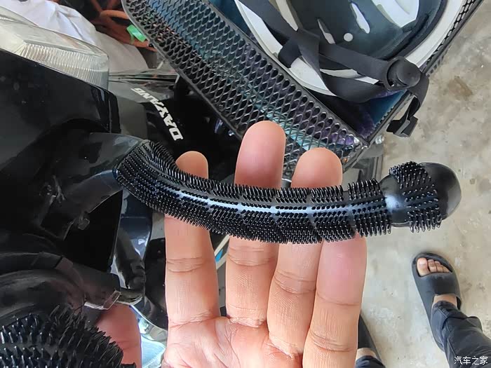

第一步:安装前刹的捏闸。这个很简单,直接套进去就可以了。

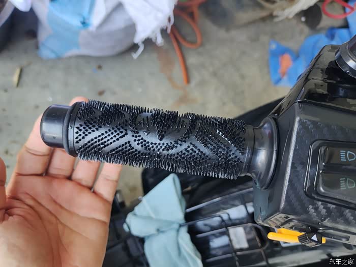

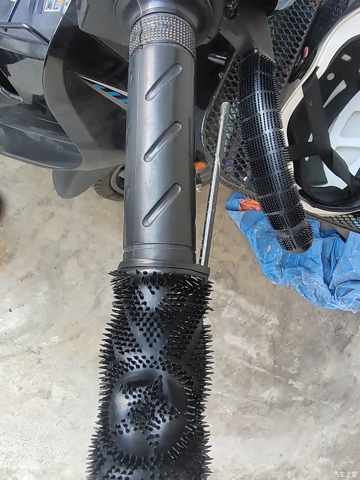

第二步,安装把手套。需要先准备两个材料:洗洁精和一个小铁棒(筷子也可以)。在把手上和套子内部涂抹上洗洁精,使其充分润滑,然后用小铁棍穿过手套,引入到把手。之所以用小铁棍,是因为把手套大小比把手顶部小,导致难以套进去,用小铁棍引导,方便从局部一点一点套进去,然后整个都套进去。不用小铁棍也可以,不过就是要硬套,比较吃力。一旦最前端塞进去了后,依靠着洗洁精的润滑作用,后面的就非常容易塞进去了。左右两边把手都是一样的安装方法。

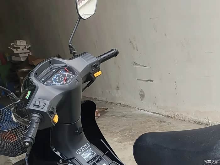

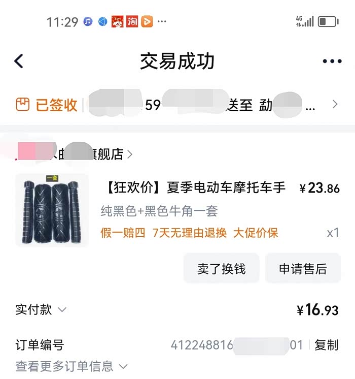

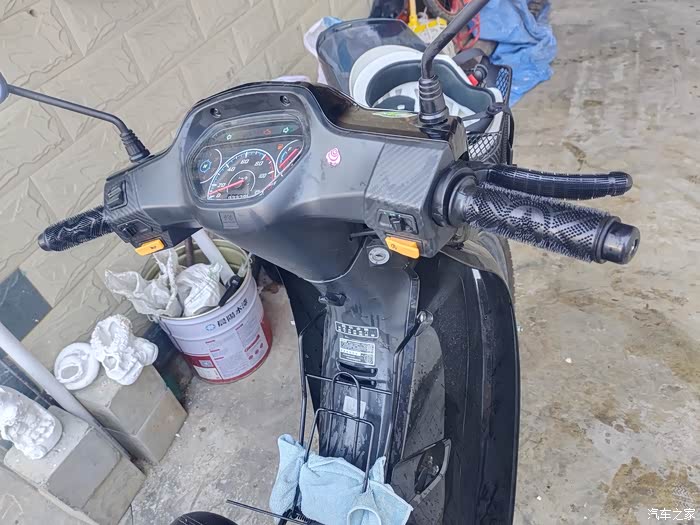

费用清单:从某网上购买的套装把手套,总的花费是16.93元。安装前后花费时间十多分钟。安装好以后,看上去不是那么细了,用着软软的,有点弹力,舒服多了。

安装好以后的效果图
