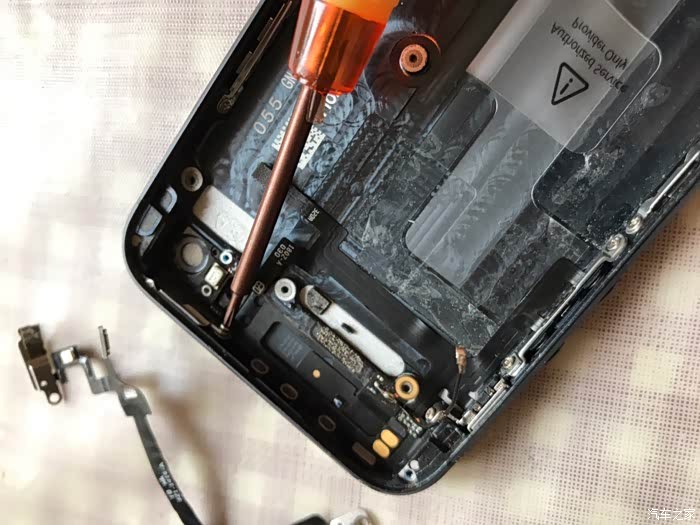

更换手机开关排线

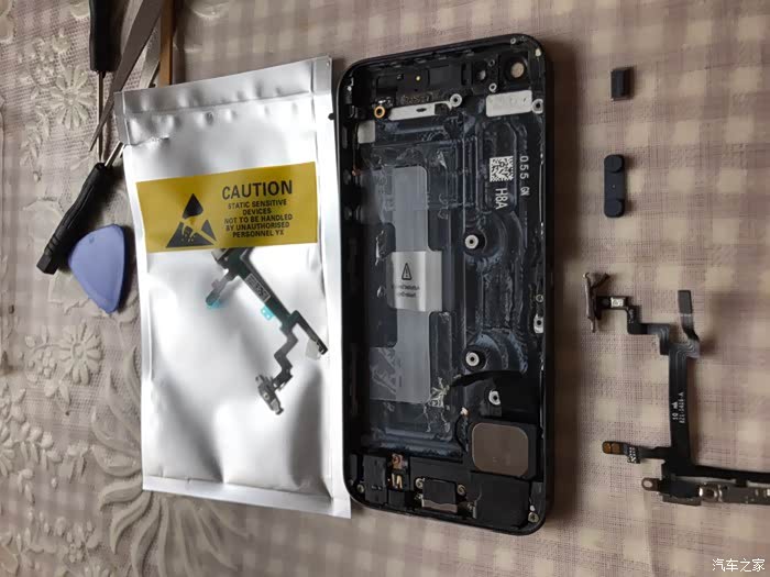

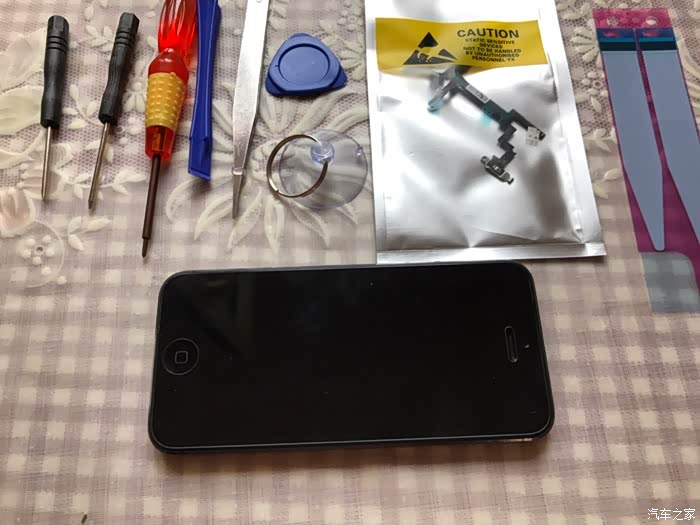

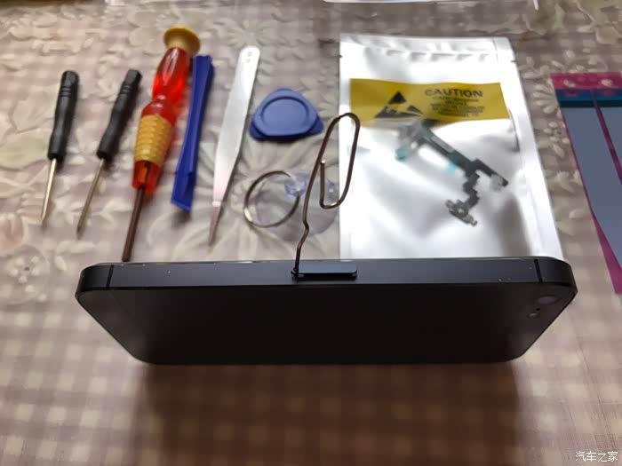

老苹果5,开关机键很早就不好用了。闲来无事,买来排线自己动手换
排线和工具,排线不大但是几乎把手机全拆了

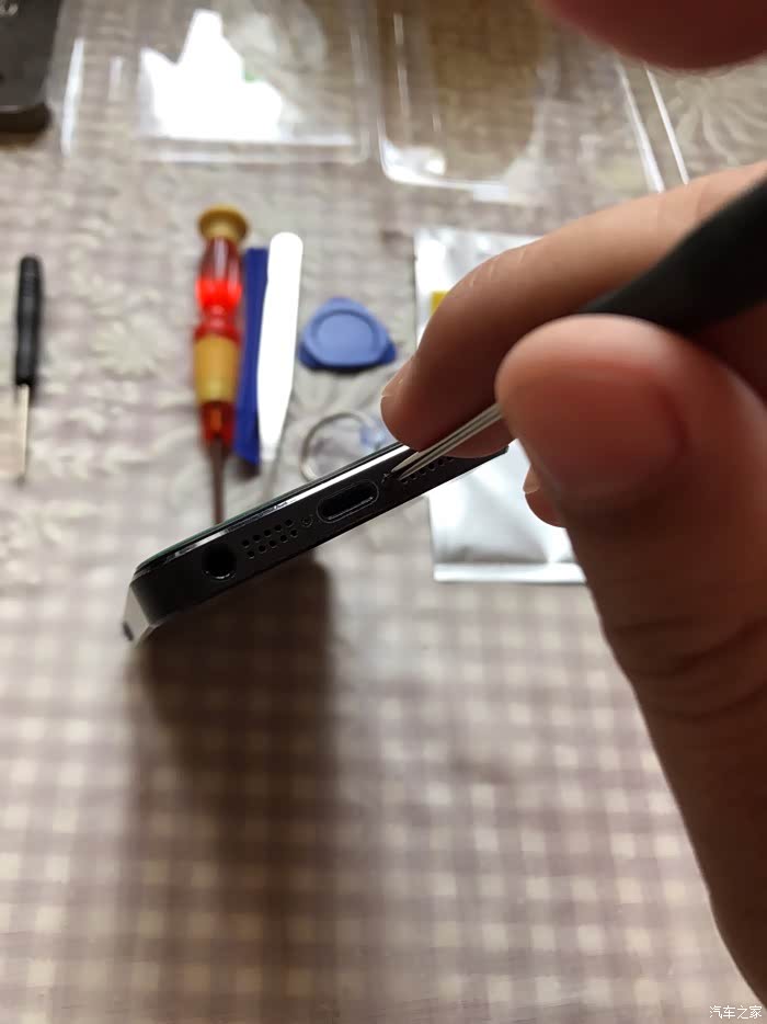

取出卡托

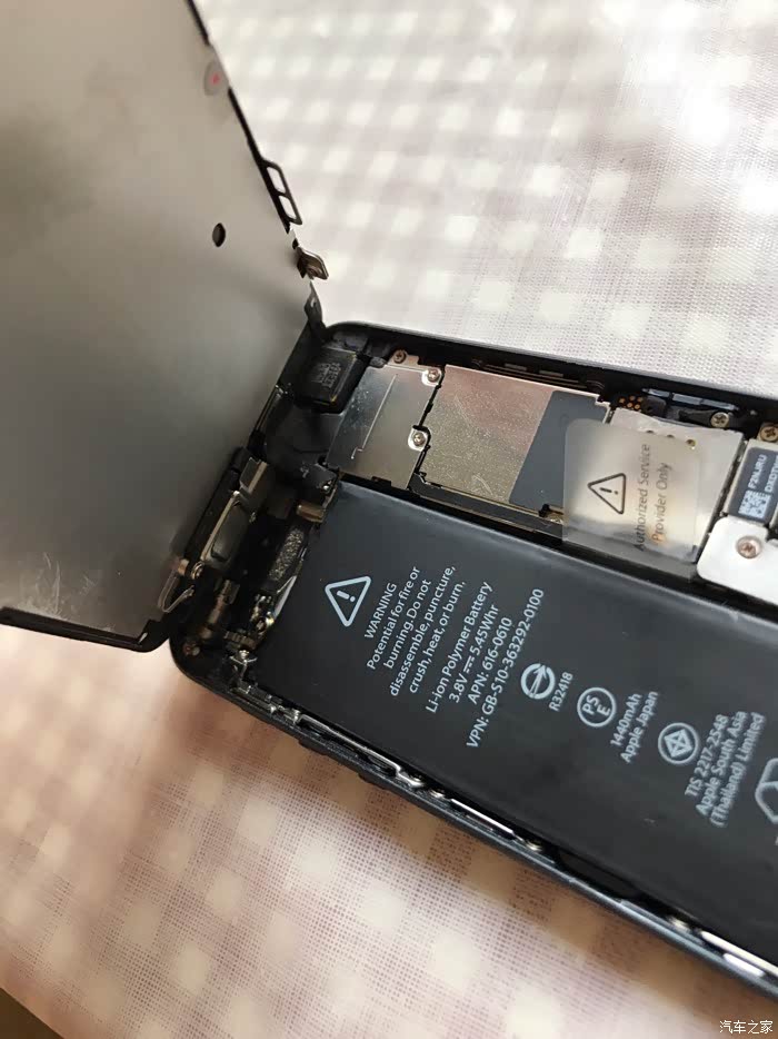

卸下底部螺丝

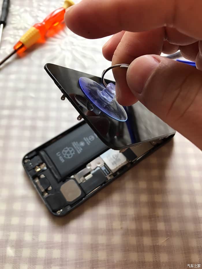

用吸盘打开

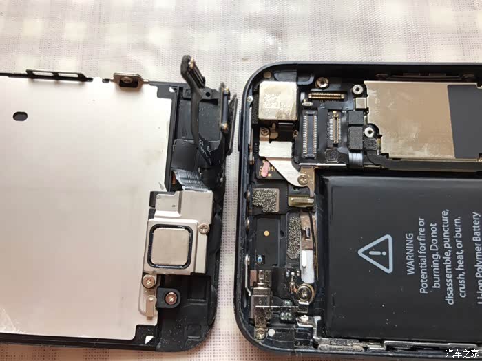

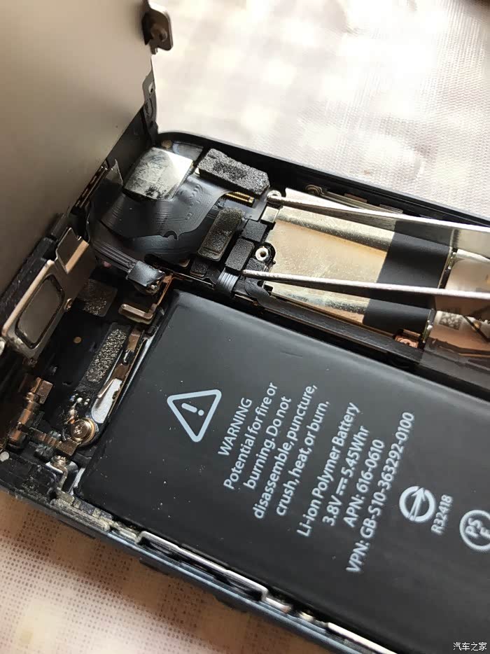

卸下屏幕插头盖板
拔下插头
取下屏幕

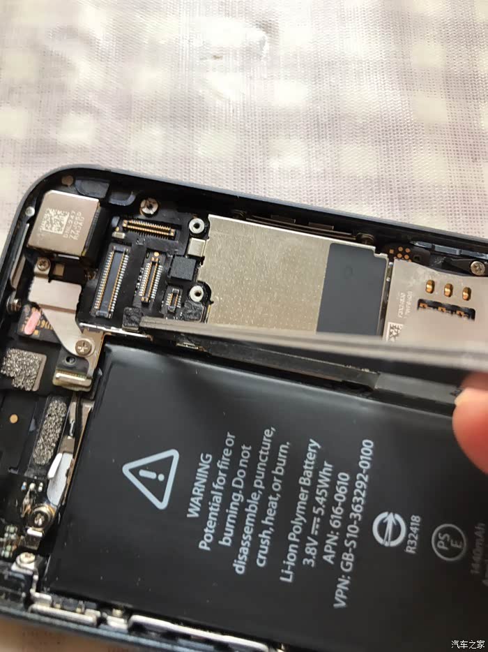

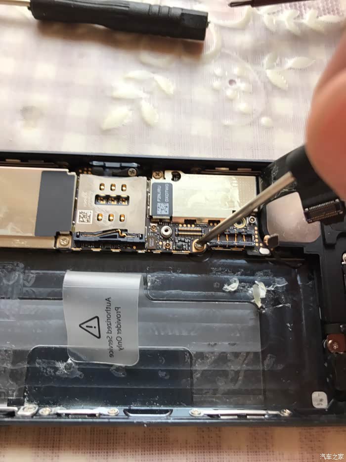

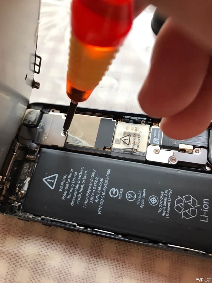

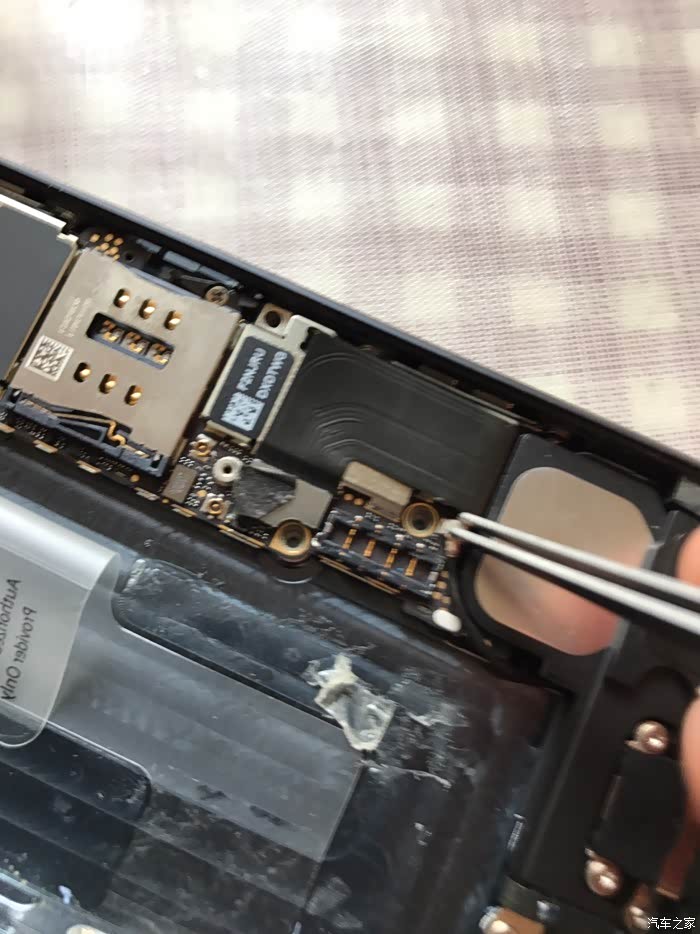

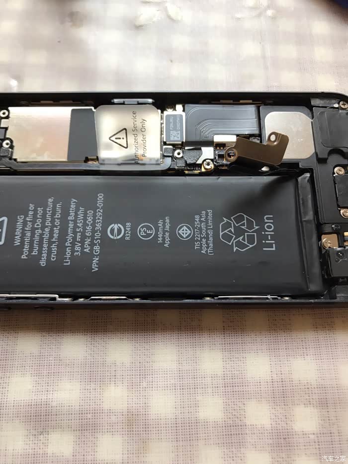

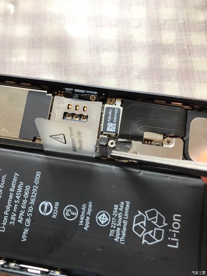

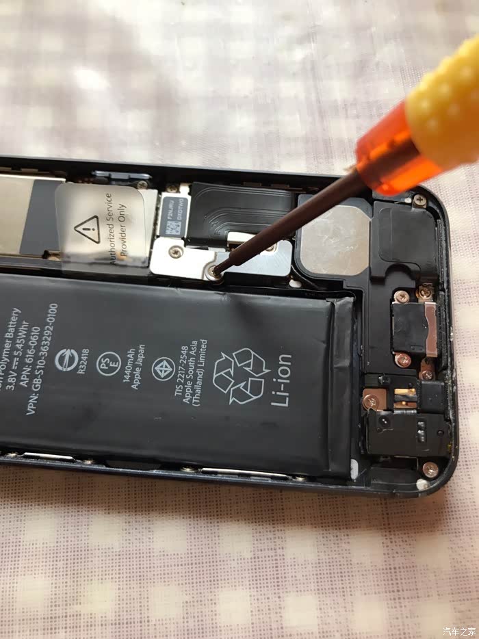

拆下电池插头盖板
拔下插头

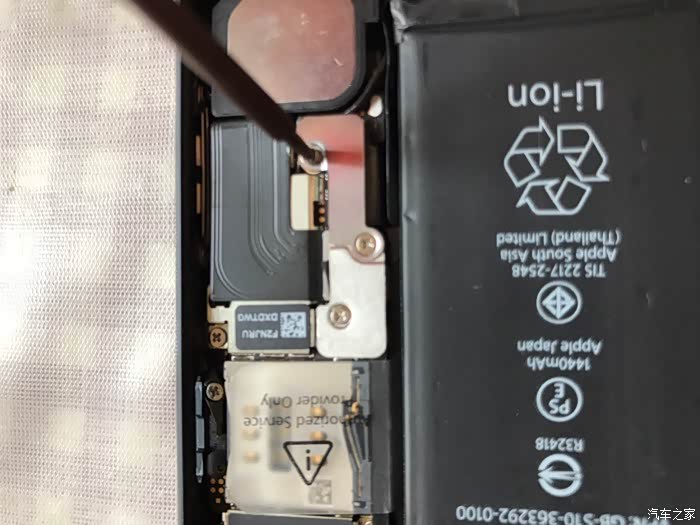

拔下连线插头
拆下连线

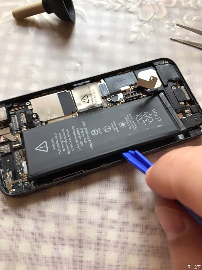

取出电池

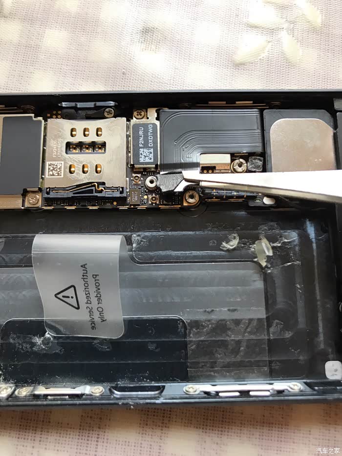

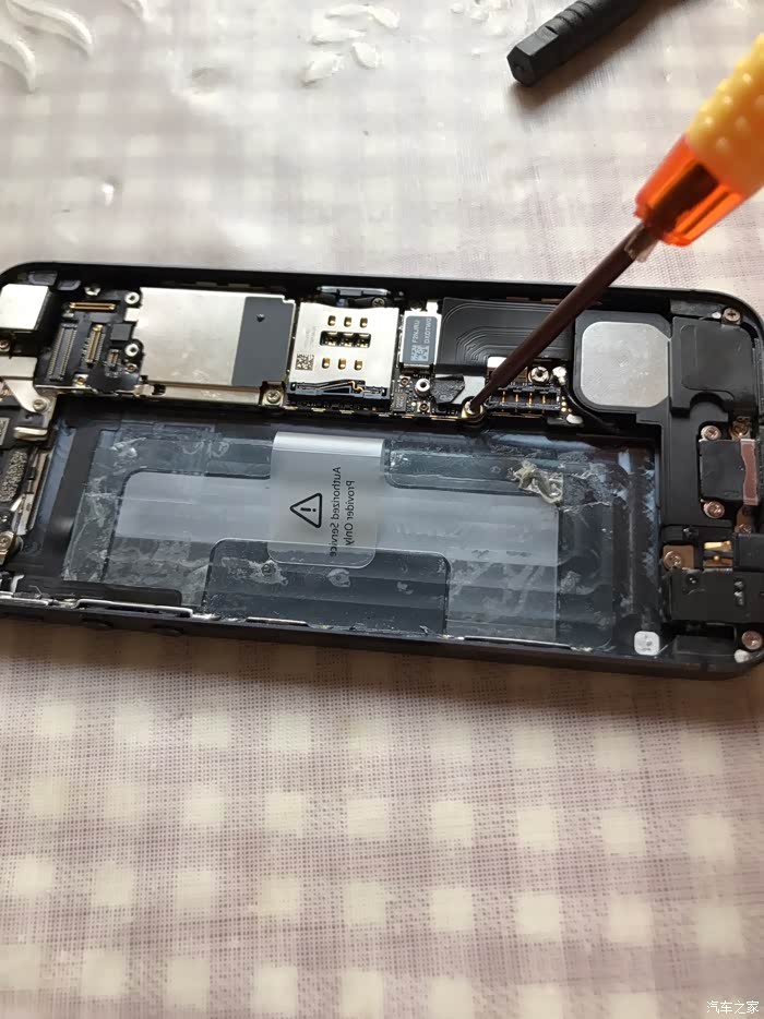

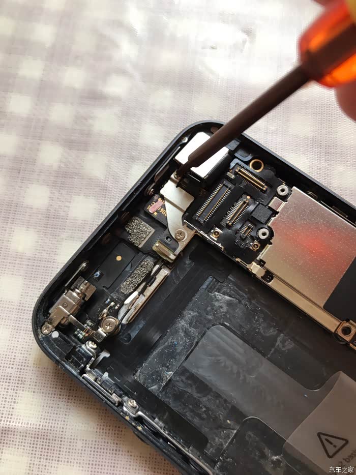

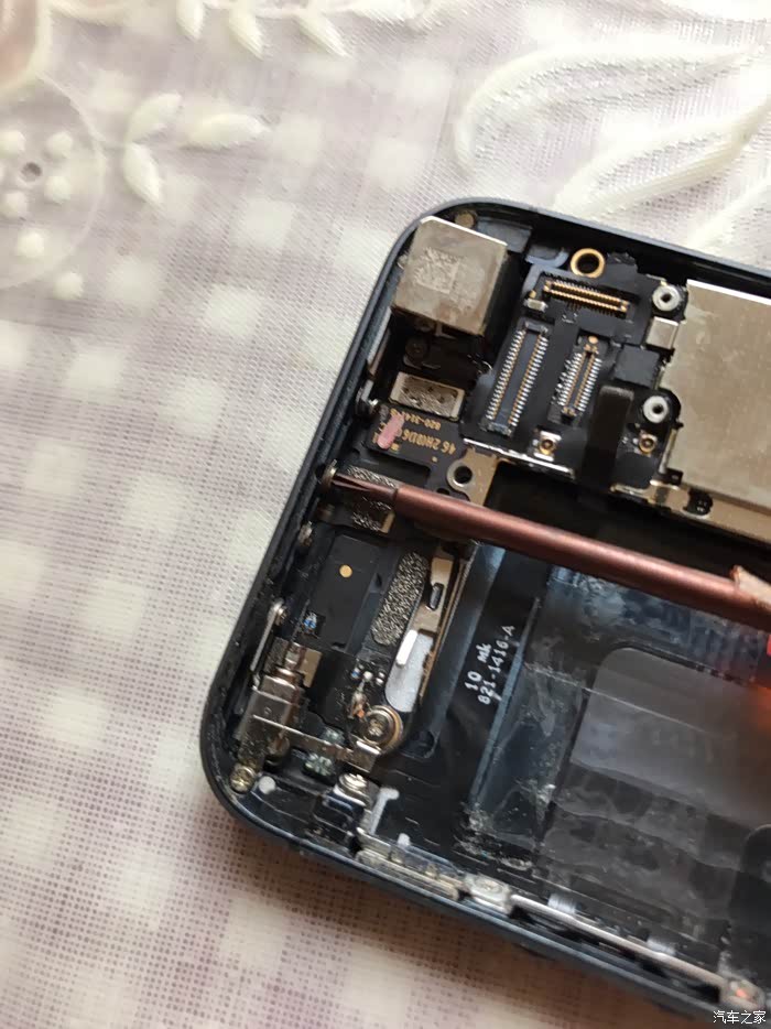

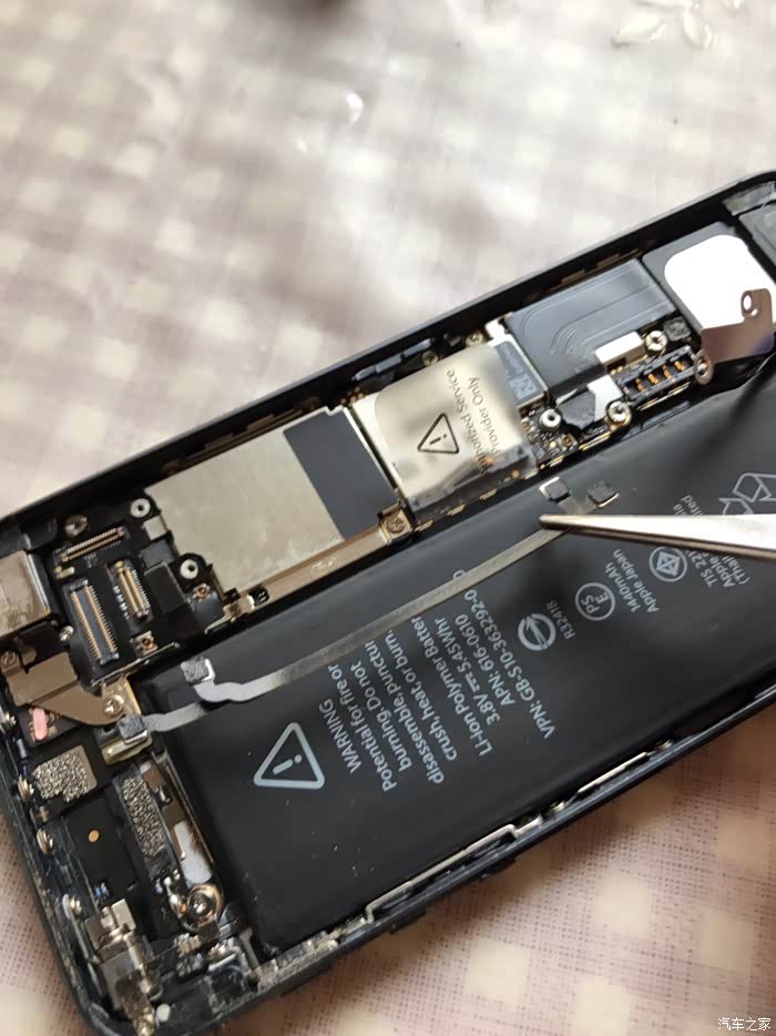

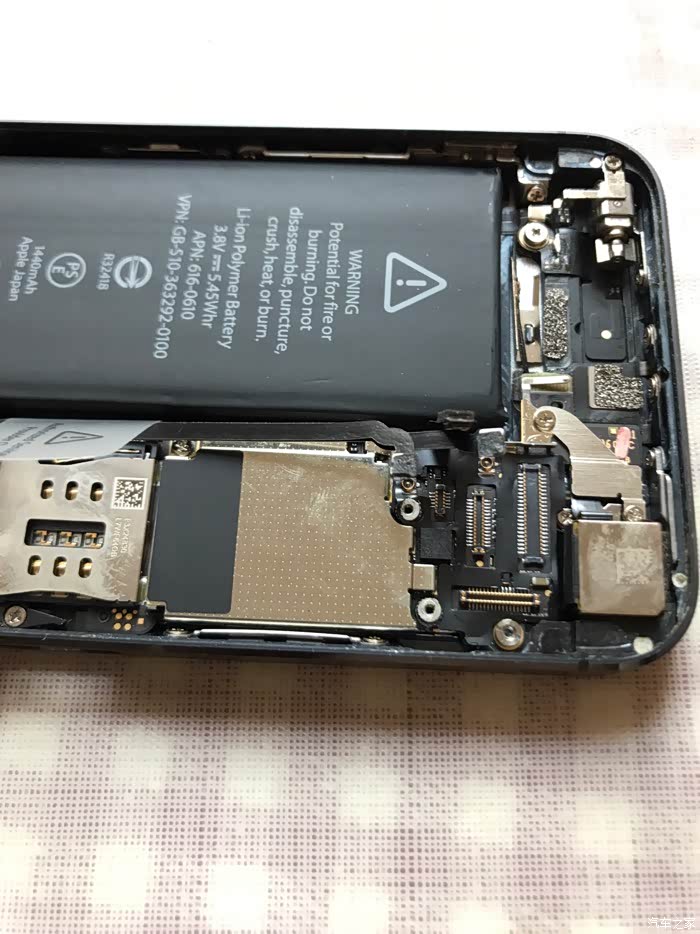

拔下下端插头

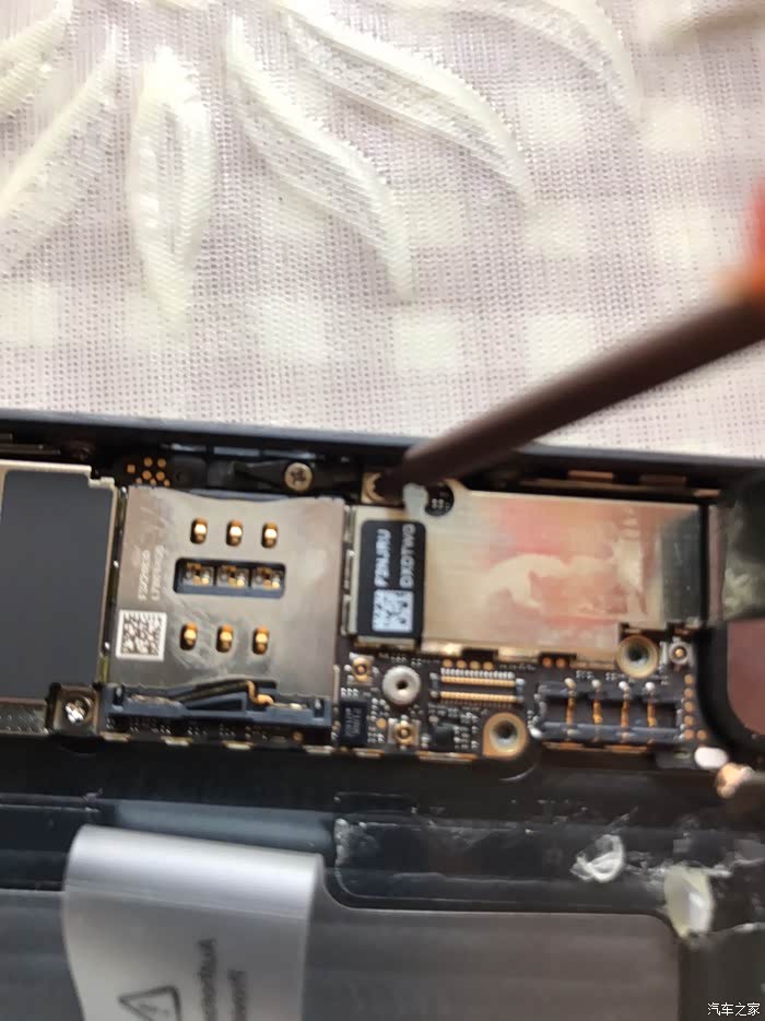

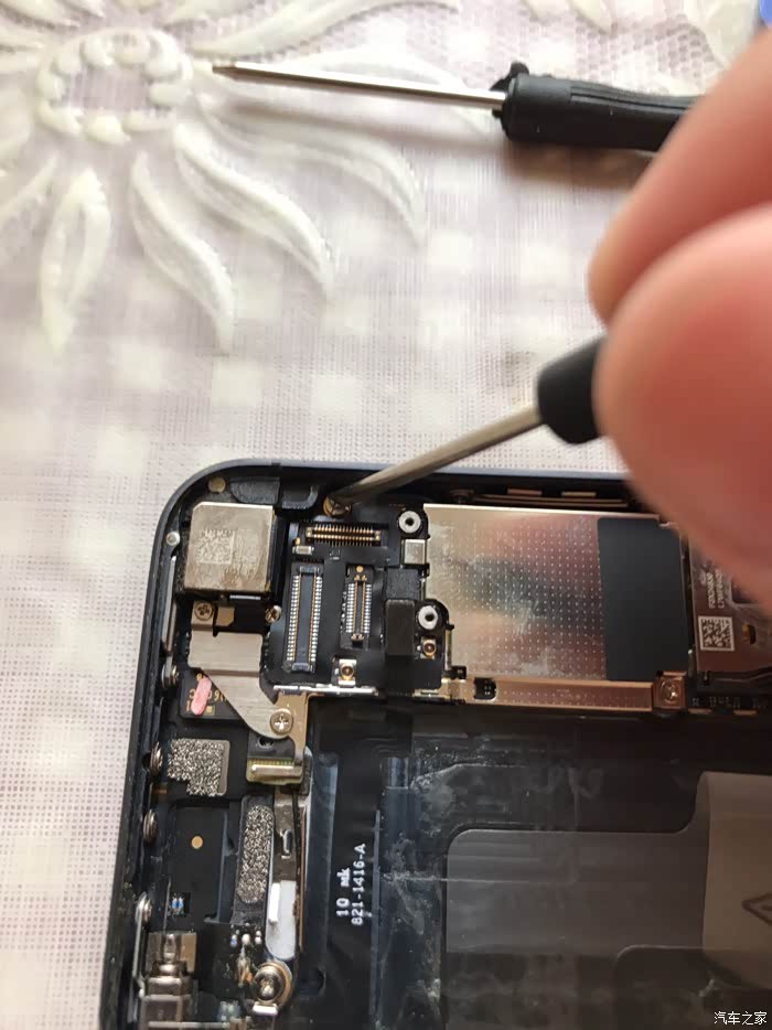

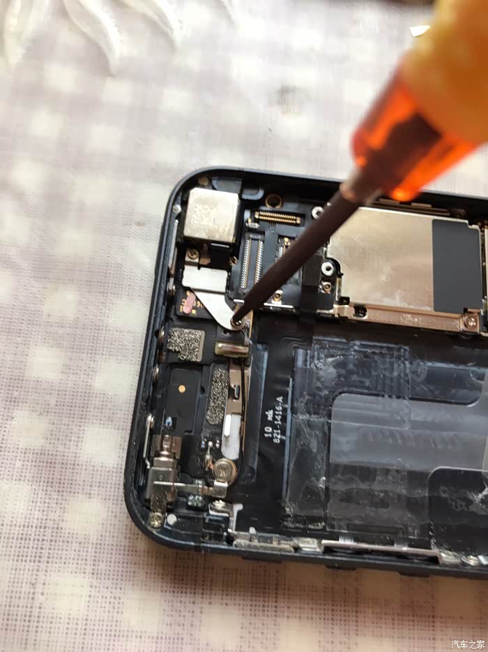

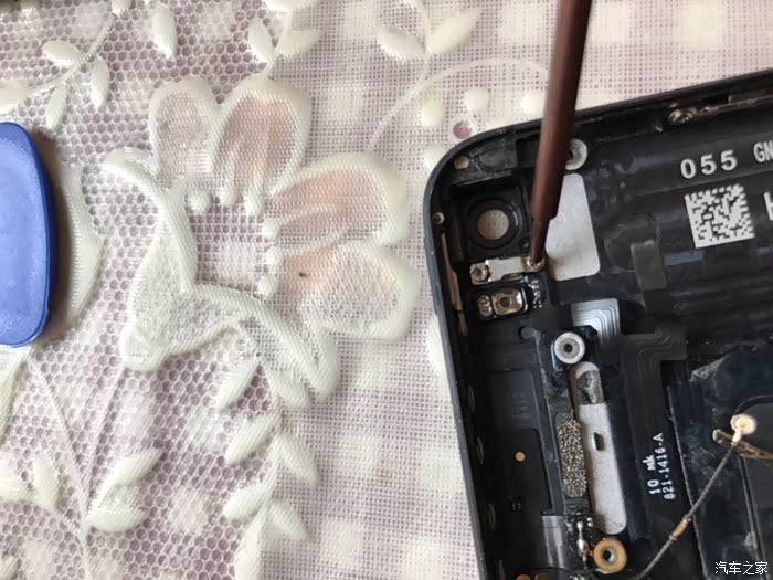

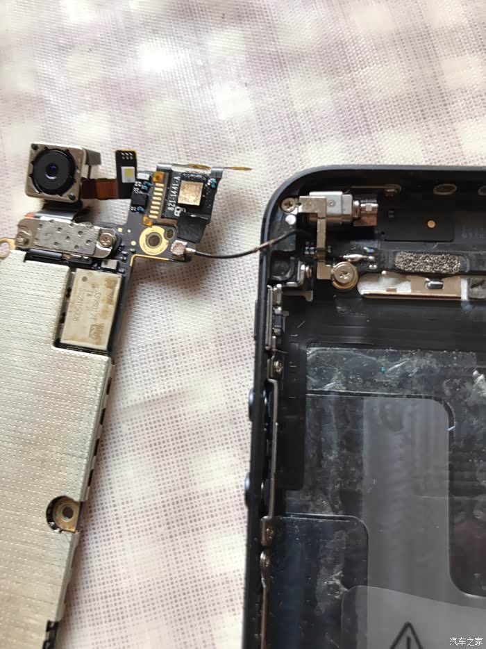

拆下主板螺丝
主板螺丝
摄像头螺丝
闪光灯螺丝
主板螺丝

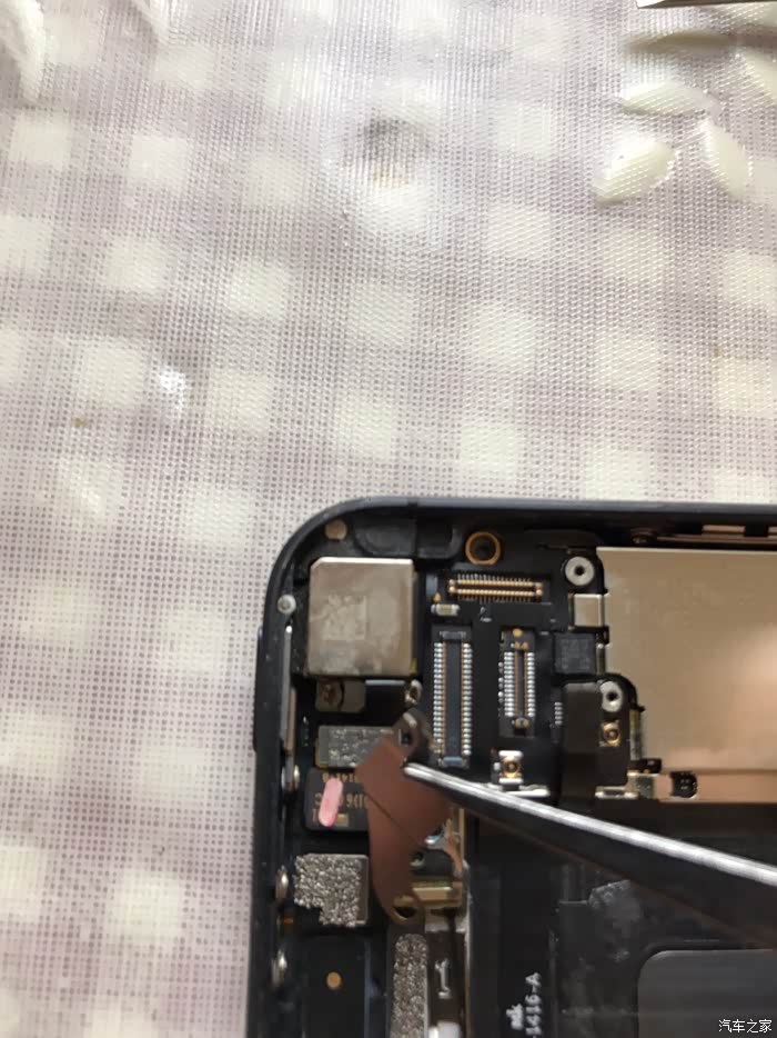

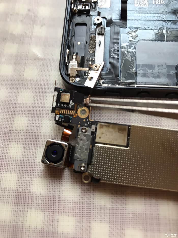

拔下闪光灯
反过来还有一个插头

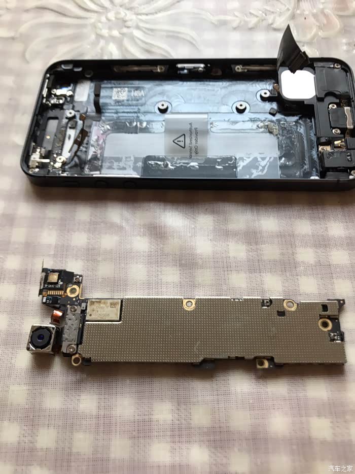

主板拿下

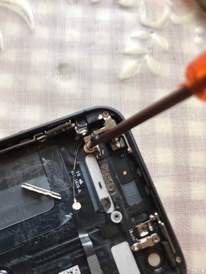

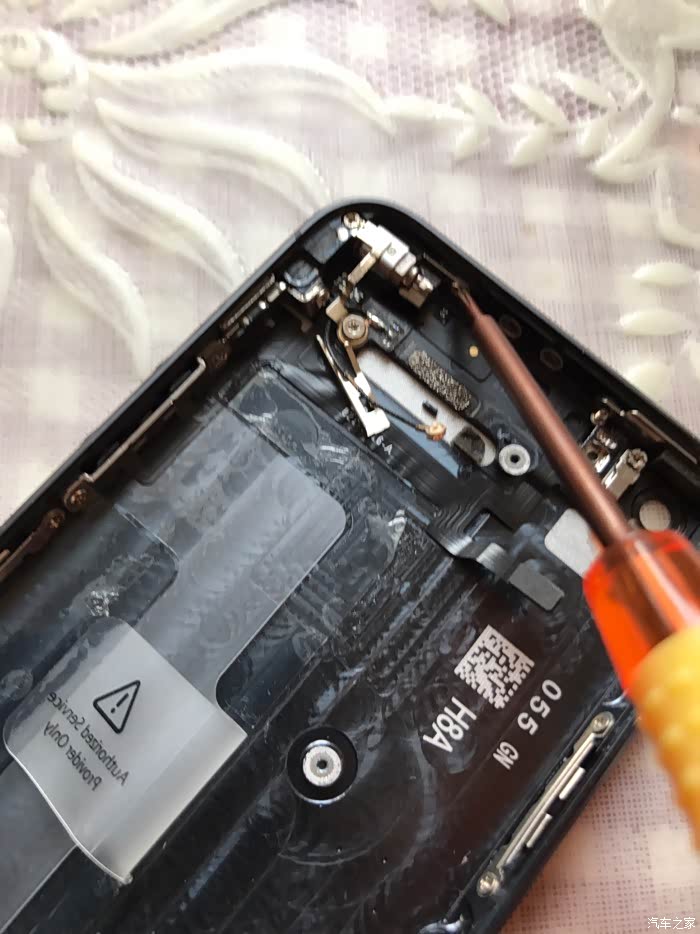

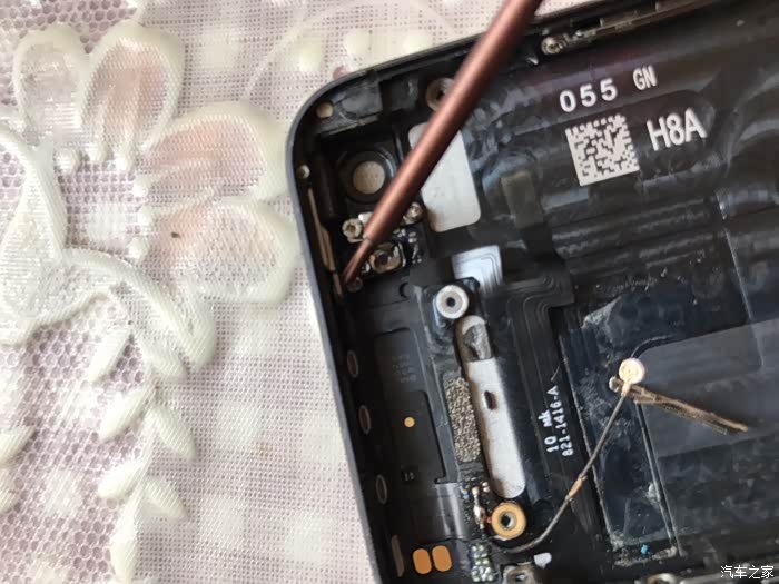

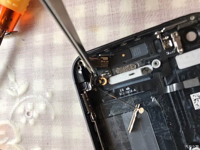

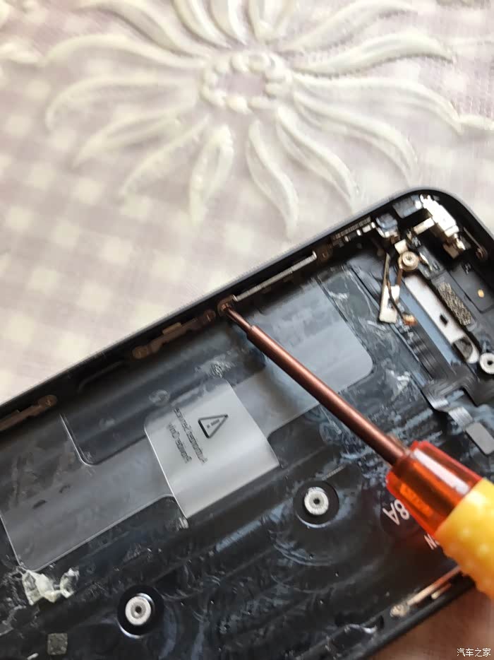

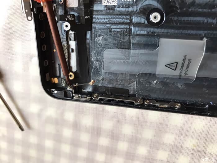

音量螺丝
静音螺丝
静音螺丝

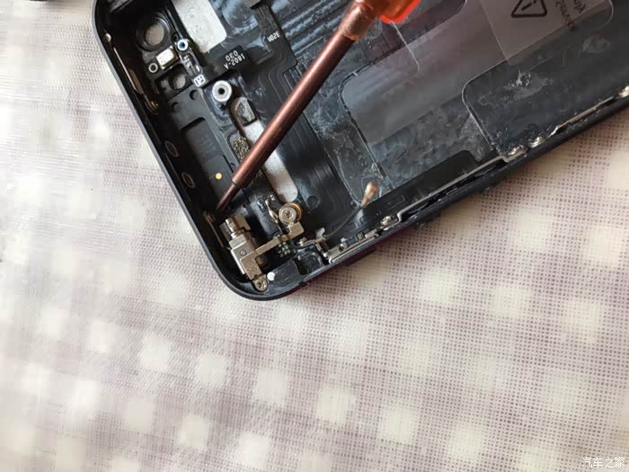

马达螺丝拆下
马达
马达
马达

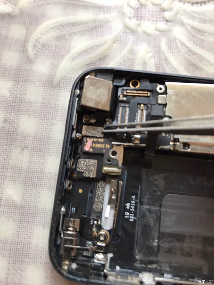

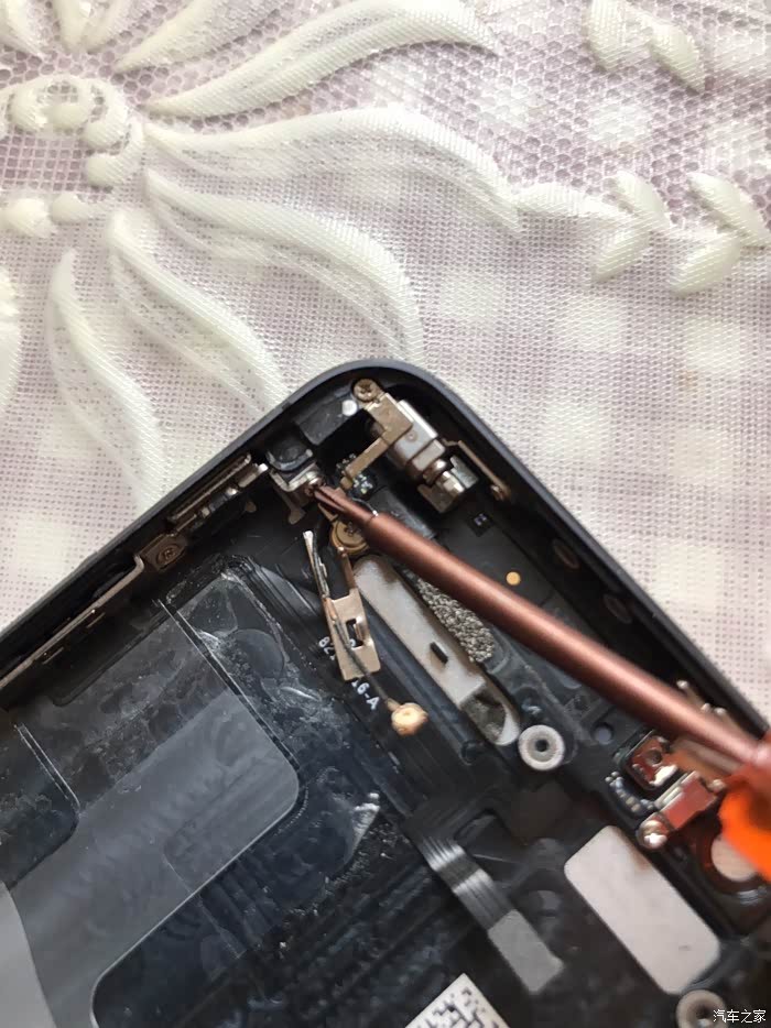

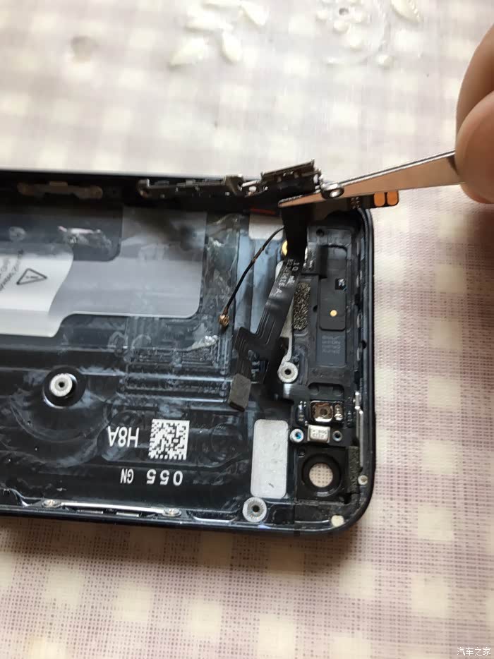

拔出排线

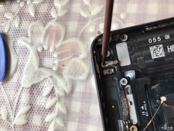

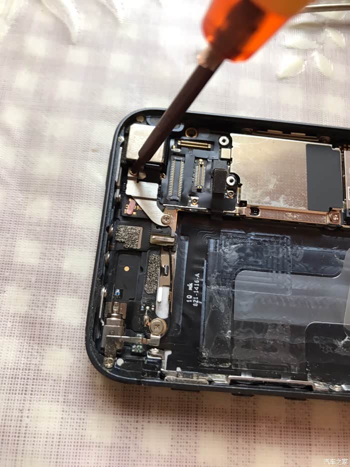

拆闪光灯排线

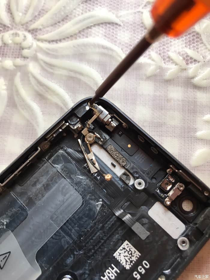

拆下固定螺丝
闪光灯

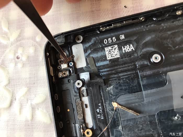

移走盖板

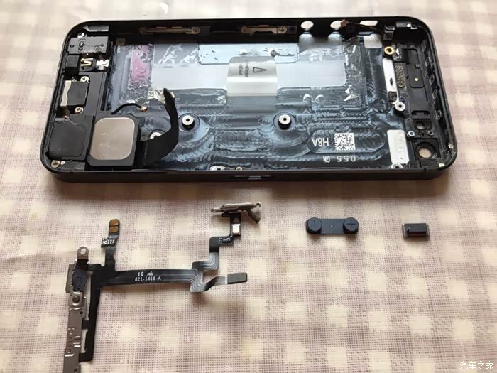

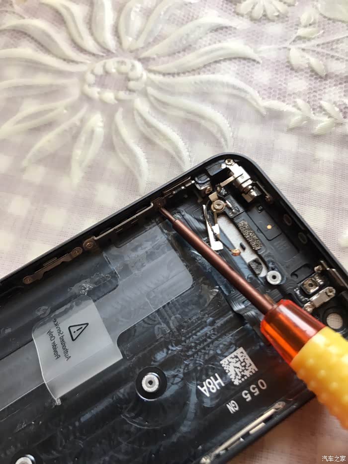

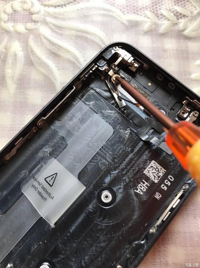

拆下排线
下来了
新旧对比
安装新排线,固定音量螺丝
固定开关处排线
安装马达
插上主板和马达接头
安装闪光灯
安装下部插头
插头
上紧主板螺丝
安装电池插头
安装连线
上电池插头盖板
安装屏幕
