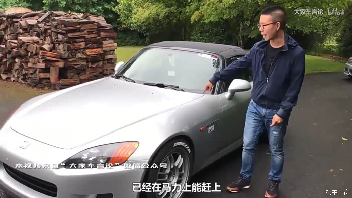

一个偶然的机会让我的到了人生第一辆S2000,隔壁大学车友毕业要回国了,不得不出售他的“老婆”车况无敌巨好而且YYP老师在美国试驾S2000那期节目中试驾车就是这辆S2000!还是AP1的(美国S2000有两个版本,03年以前的叫AP1之后的版本叫AP2,大多数人都喜欢AP1因为后期的AP2被阉割了800转,只有8200转)
二话不说,赶紧抢下来。就这样一辆只有8万迈而且换了KN进气,Enkei rpf,标志绿管的Tein circuit master type ra悬挂,MOMO桶椅,极品S2000到手。

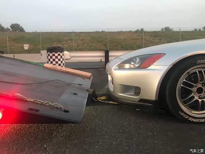

第一次爆缸,8000转气门掉进气缸里导致发动机报废。

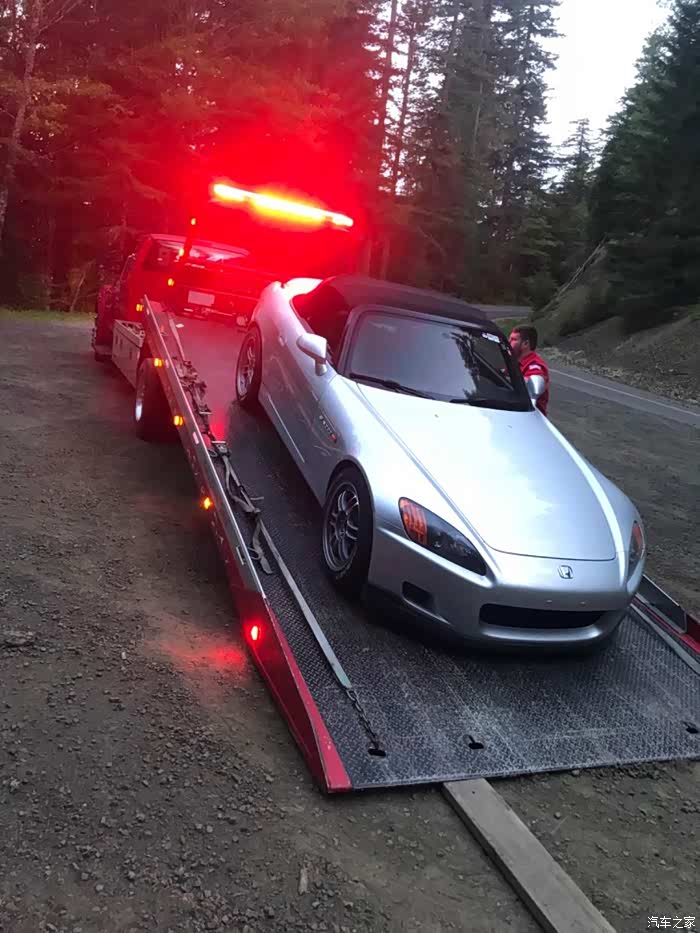

下山路,8000转左右时突然很闷的一声发动机就接着熄火了;真的是有惊无险。

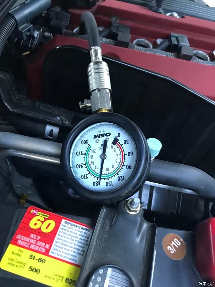

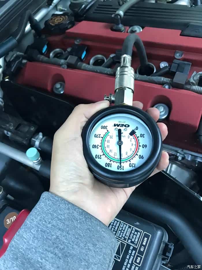

跑回店里拿工具测试缸压,发现所有气缸压力不正常。(正常工况好的F20C缸压在210-250左右)
心塞
打电话叫拖车,车才提第二天就给爆缸了。

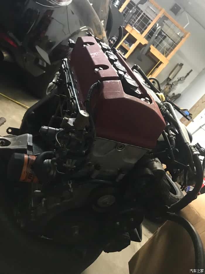

艰难寻找发动机

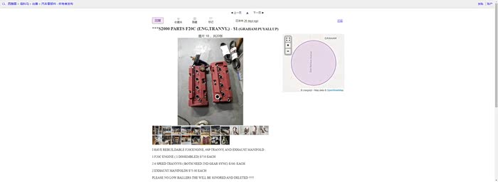

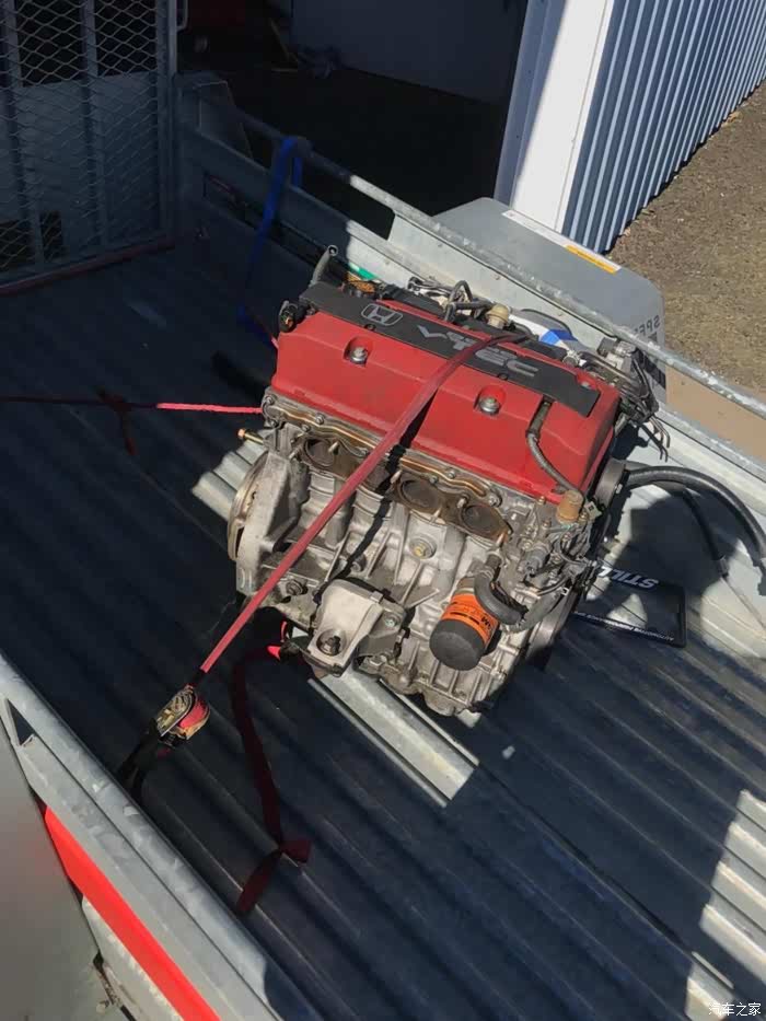

在美国想找到F20C并不是特别的困难,主要是要避开那些伊拉克工况的发动机,不仅仅需要好的眼光,运气成分也很重要;当然最重要的是你得有足够的钱。我记得两年前F20C的行情还可以接受,废车场10万迈(16万公里)的引擎在2500-3500美金左右。因为在废车场买引擎无法进行缸压测试,所以我果断放弃了从废车场购买。果断目光投向了Facebook和Craigslist上面看看有没有人Parts Out,类似于中国咸鱼;有些老美把自己的S2000撞报废了就把好的零件拆下来单卖。
历经一个月的寻找,终于在西雅图找到一个S2000事故车的引擎。小伙子雨天开他爸S2000失控撞树。。结果怎么样大家都懂
。这里吐槽一下老美,真的不逊于战斗民族;小伙子和他爸直接徒手把将近180公斤重的F20C从报废车里抬出来。结果没抓住,引擎直接摔地上了
。油底壳摔出个洞,直接用我原来那个引擎上的油底壳就好了。

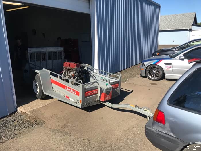

购买这个引擎的经历非常惊险,差点小命搭进去。(以后有机会在慢慢叙述这段故事)
成交价:1800美金10万迈(16万公里)
在未进行任何测试的情况下购买回想一下当初也是真的敢赌。好在经过测试引擎非常健康(缸压均在230左右)
