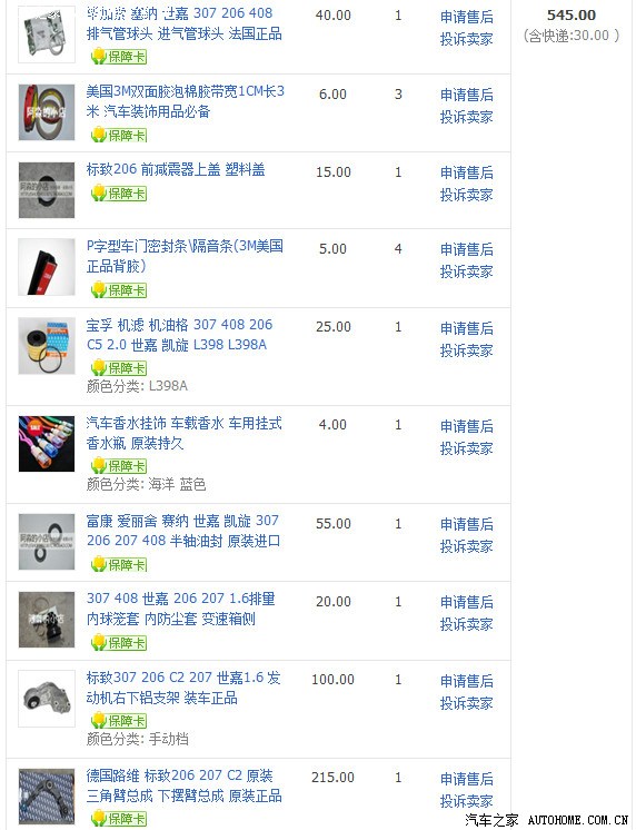

先TB买备件,银子哗哗的流啊

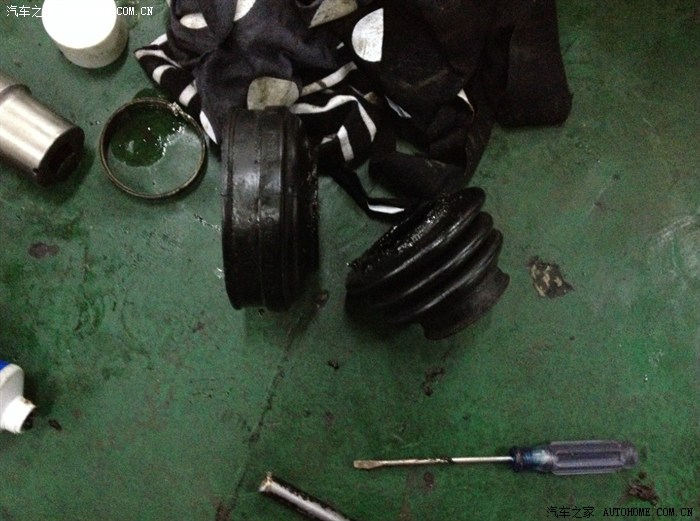

防尘套破损

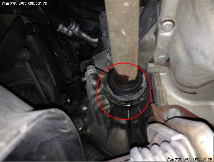

半轴油封漏油

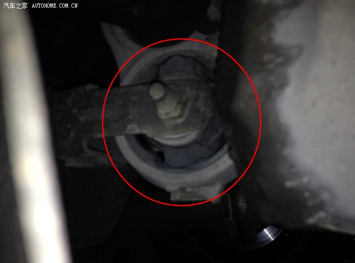

发动机下支架破损

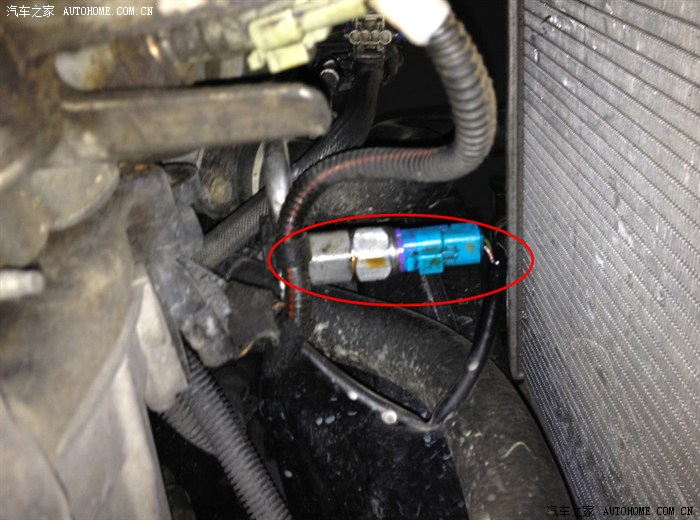

转向助力压力开关漏油

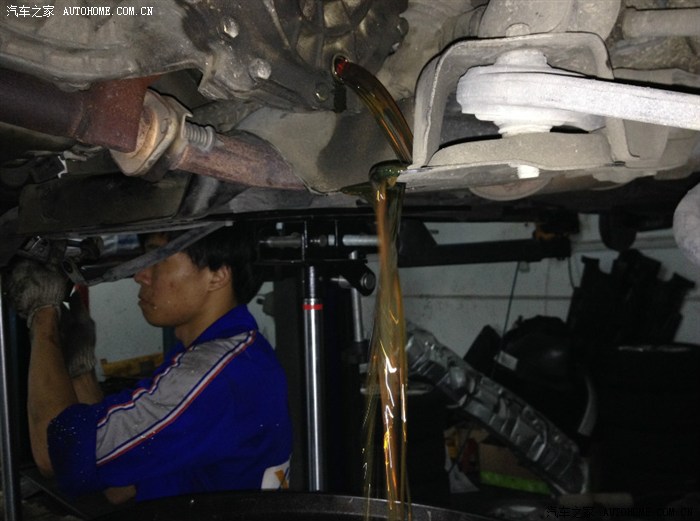

开始放变速箱油,换发动机下支架要抽半轴,所以要放变速箱油,既然放了索性换新油吧,换了美孚全合成75W-90
原来的有还是非常干净的

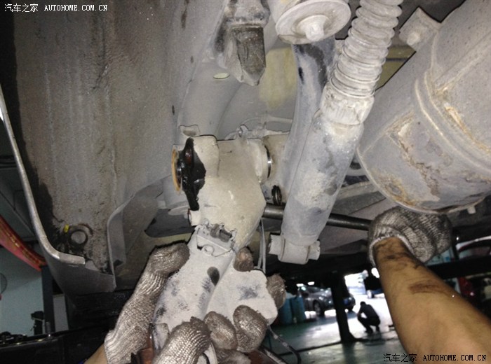

拆下的右边三角臂,球头胶套已经破了,球头上下有松动

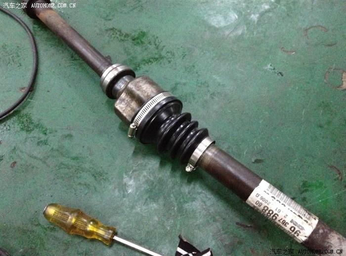

破损的防尘套已经断成两节,里面的油有点干,装好后略微有点旷,问题不大,还好发现的及时要不这根半轴就保不住了
换好的防尘套
吐槽一下这个喉箍,装车后会挡住油底壳转不动,还好小工找了个原装那种,要不还真不好办了,大家以后买防尘套的时候可要注意!!

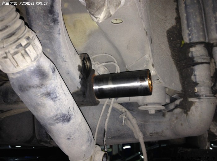

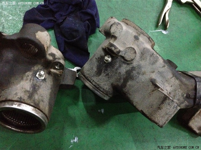

接下来就是后桥保养了,小六13W公里了不知道是不是心理作用老觉得右后轮外八的比左边厉害,就担心和有些TX一样右边轴承散架磨坏轴管,所以总想拆开检查检查才放心
大锤伺候
拆下的大摆臂轴承完好,06年的206应该还是进口轴承,虽买了75一套的国产轴承,也许还有这原装的好,轴承就没有换
顺便打孔攻丝转了两个黄油嘴,每年打一次黄油
右侧轴管,非常好
左侧轴管也非常好
接下来就是继续大锤伺候原样装回,花了工时买个安心

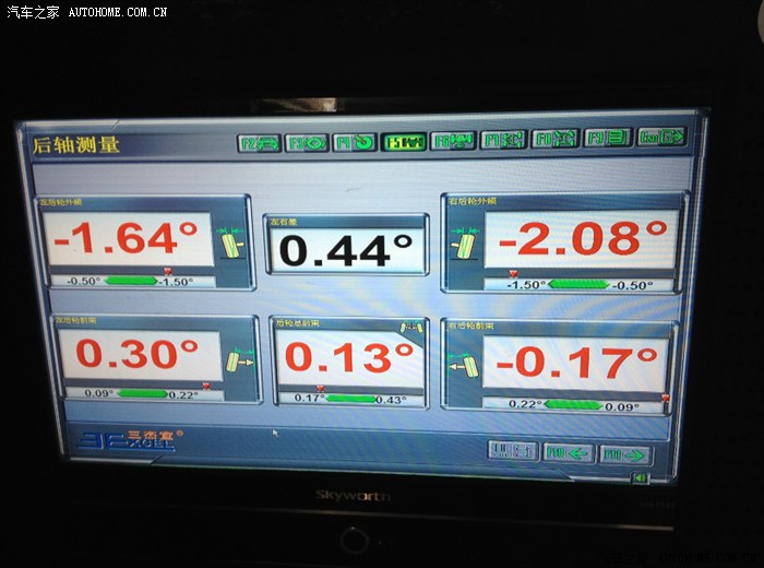

大保养完后方向盘有点偏,打正时偏左,今天去做了个四轮定位
顺便看看后轮的参数,虽然没法调
左后轮外倾角-1.64°
右后轮外倾角-2.08°
手册标准:-1.5°±0.5°,左后轮很标准,右后轮超了0.08°,看来我之前的感觉是对的,没法调了随它去吧
