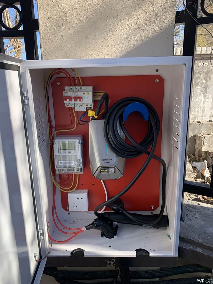

6、我的充电桩展示!车没到但每天会去看一眼
固定在墙上了,特斯拉标志,非常漂亮!
箱内结构,我是把电表和充电桩安装到一起了,将来买电插电卡非常方便的呢,箱子里右边有点挤了,后续我再改一下就好了
左下角留一个5孔家用插座,以备后用(比如我接个电磁炉在楼下。。。
另外说明一下,这个充电桩是使用微信小程序的蓝牙控制
)另外说明一下,这个充电桩是使用微信小程序的蓝牙控制
