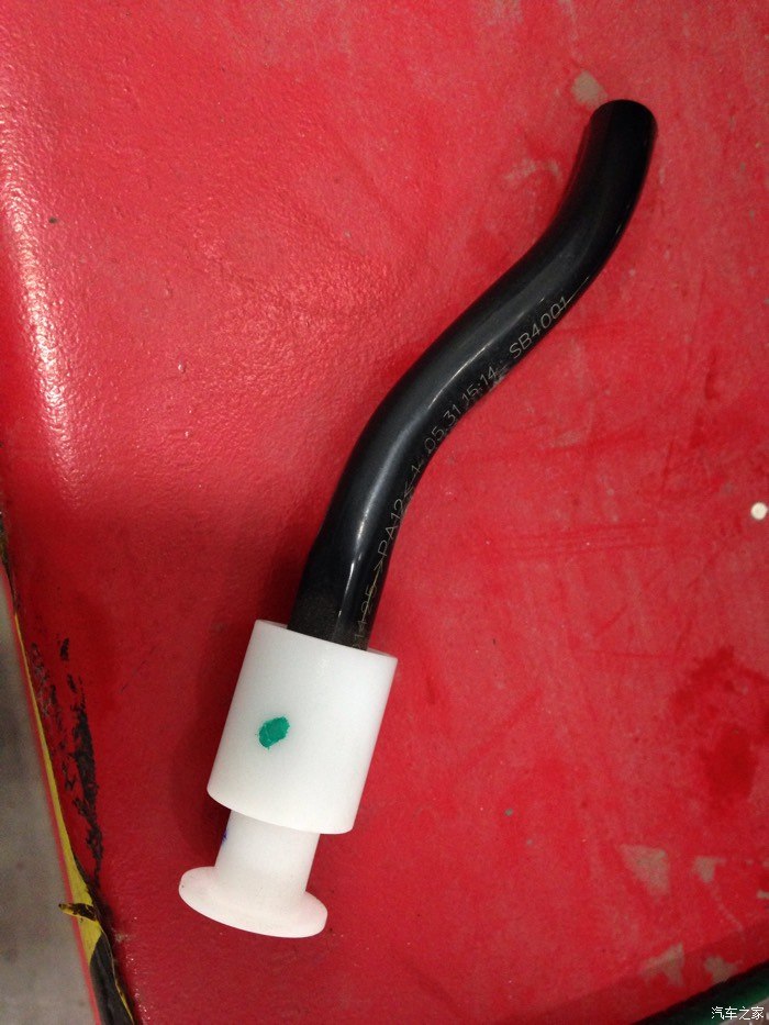

切下来的原滤清器。

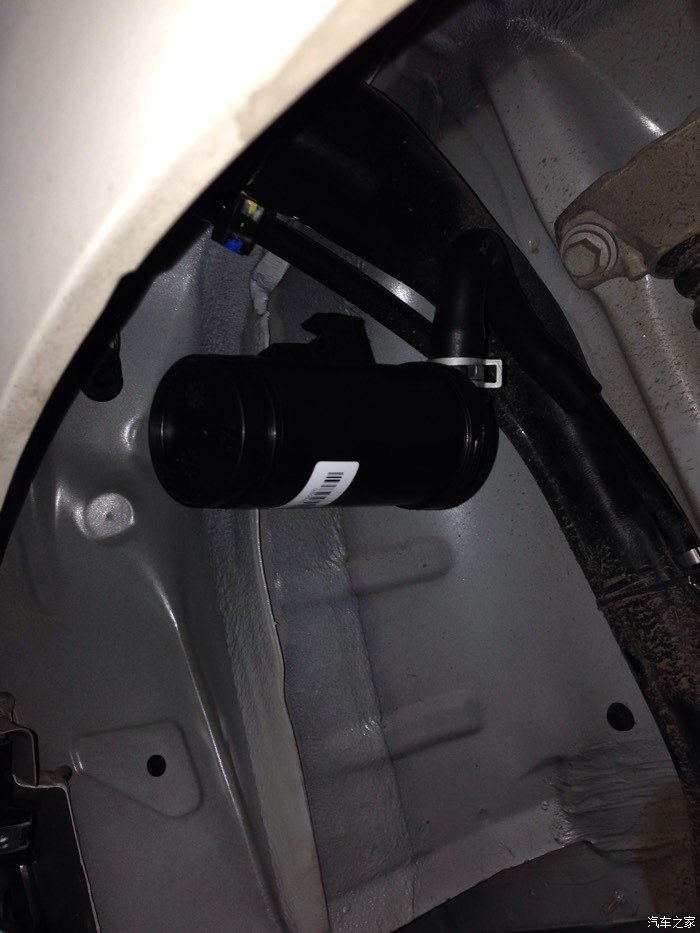

装上后的模样。

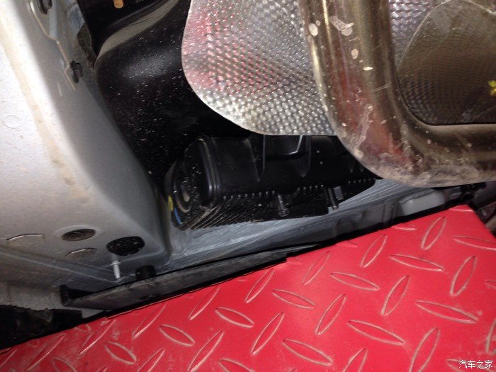

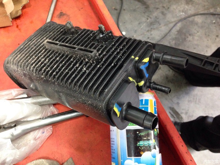

接下来拆碳罐

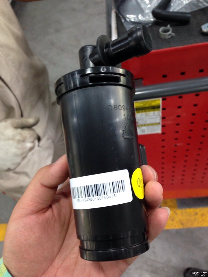

拆下来的碳罐 换上新碳罐就OK,整个过程半小时以内搞定。还在担心半路熄火的朋友,快快去4S更换碳罐吧。
