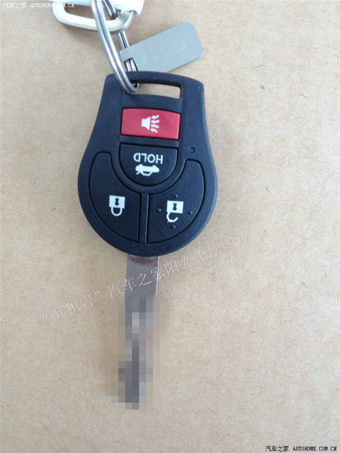

1、舒适版车型的遥控车钥匙,如图:

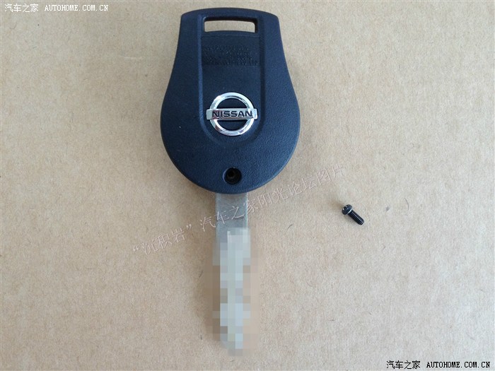

从钥匙圈上取下遥控钥匙,反面有一小螺丝,如图:
使用小十字起子,拆出此小螺丝,如图

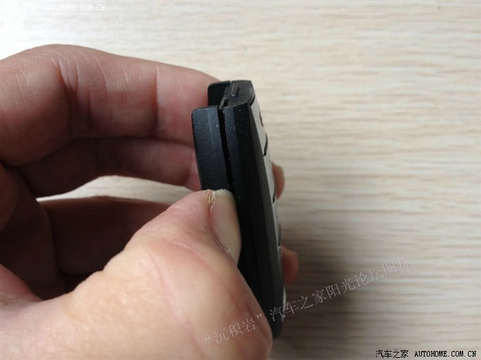

按下图方式,用塑料片撬开钥匙,如图

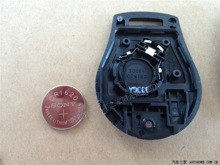

拆出电池并更换新电池,电池型号为CR1620,有字的一面为(+),如图

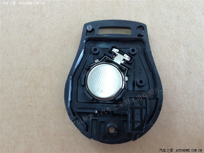

取新电池更换,无字的一面(-)朝上,如图

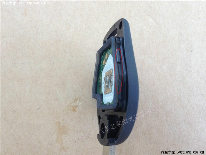

更换电池已完成,将两片对齐“锁扣”并指压一下,即合缝。锁扣如图
最后上紧小螺丝完成,如图

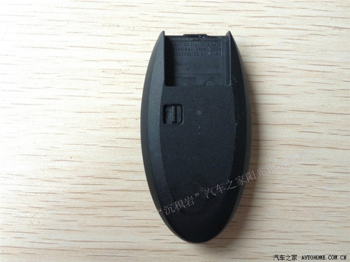

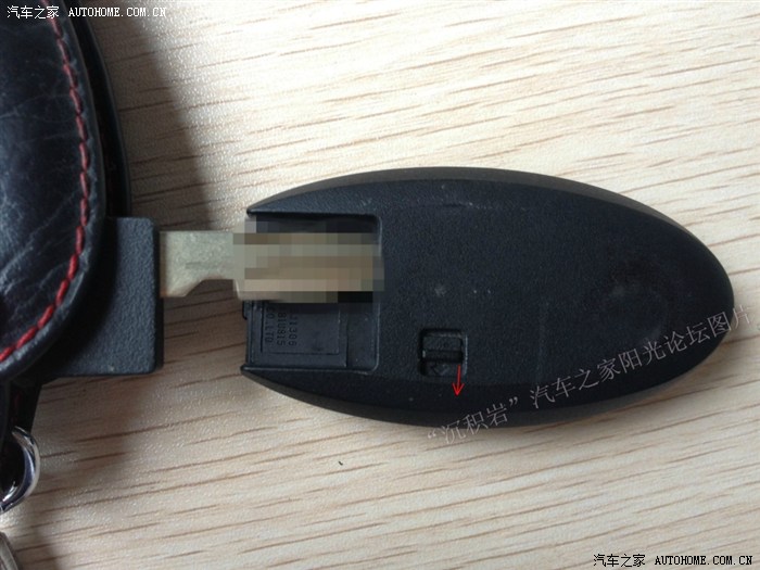

2、豪华版和尊贵版车型的智能遥控钥匙,如图:

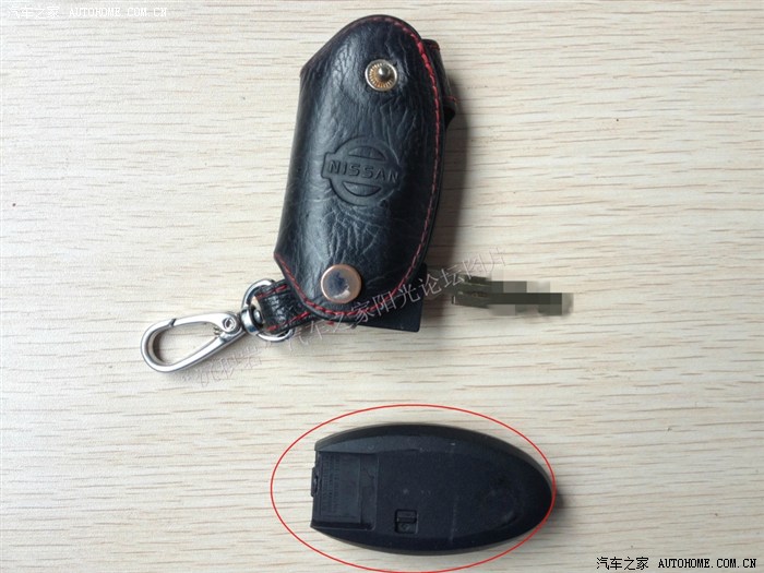

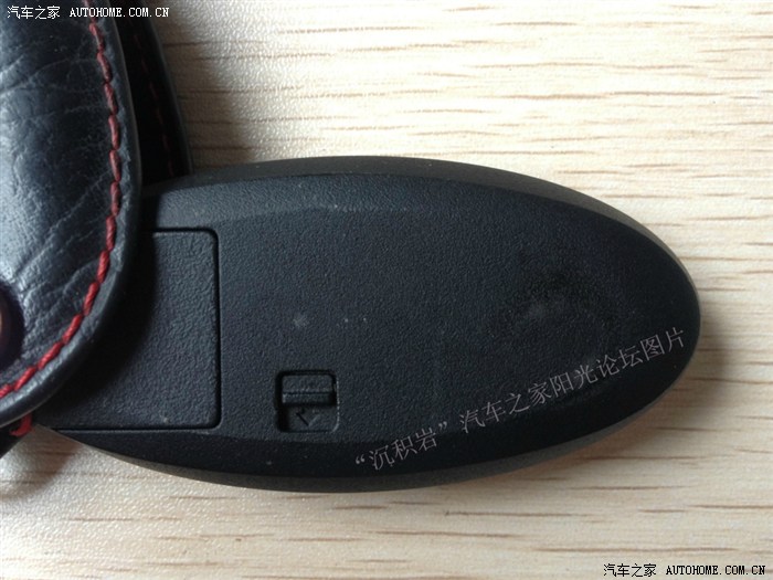

不用取下钥匙圈,只需拆下机械钥匙,就可更换智能遥控钥匙电池,如图
向下按动“锁匙”小开关,即可抽出机械钥匙
取下智能遥控钥匙主体(红圈内),如图

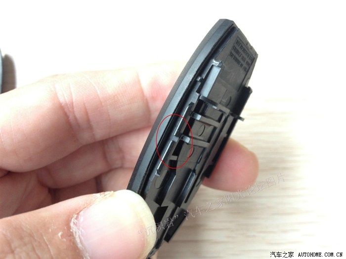

用指甲或塑料片,沿遥控器中间那道缝隙,插进去慢慢挤压,同时稍微用力往外撬。如图

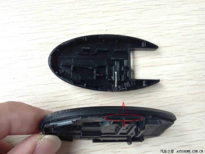

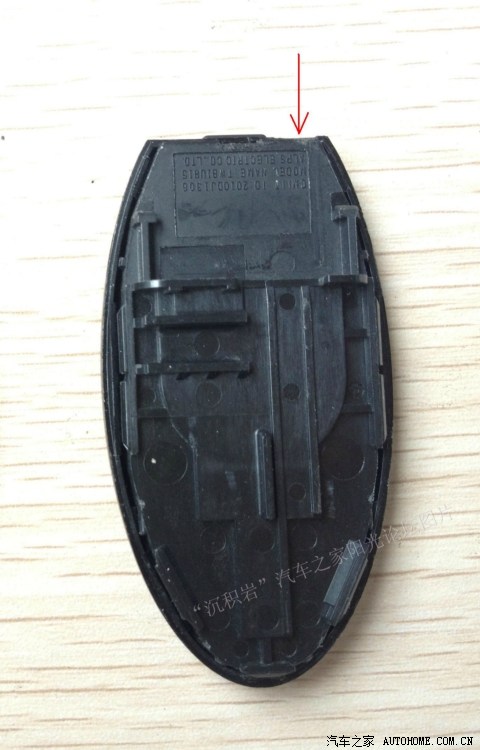

继续按下图,对应“锁扣”向上稍稍撬一下,如图
或者用小一字螺丝刀,垫布后轻撬右上角(箭头所示),如图

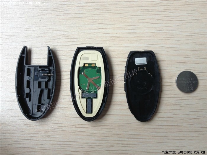

打开电池盖,如图

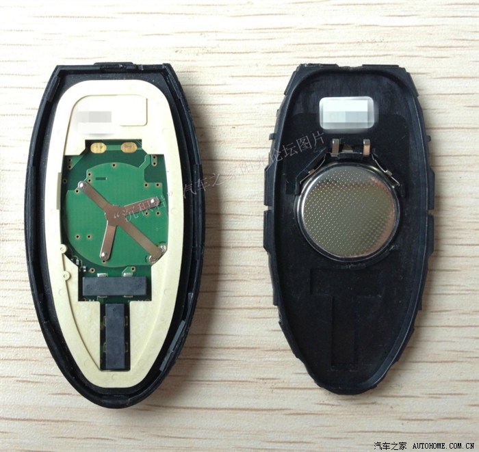

拆出电池并更换新电池,电池型号为CR2025,有字的一面为(+),如图

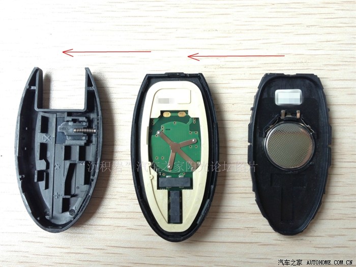

豪华、尊贵版智能遥控钥匙拆解后,全图
更换新电池,无字的一面(-)朝上,如图
电池已更换完成,按箭头顺序对齐“锁扣”并指压,即合缝安装完成。
