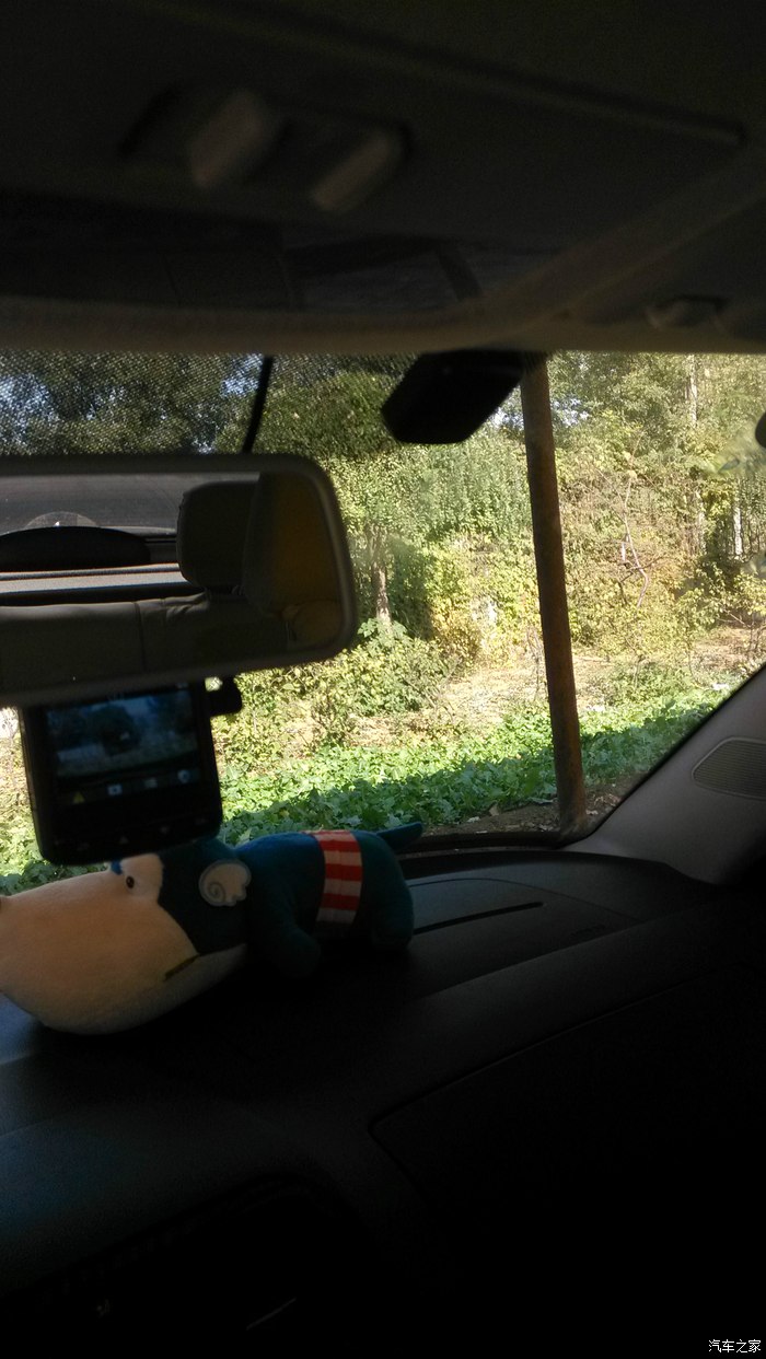

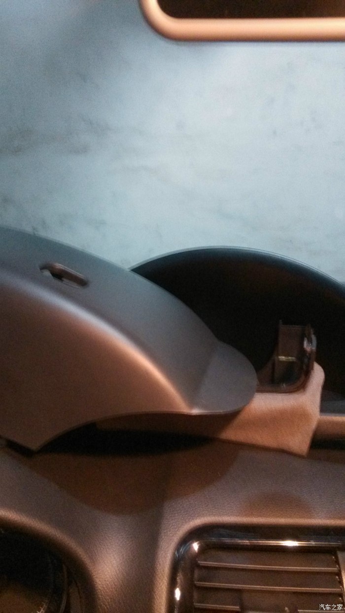

  不知道是我方法不对还是咋的,就是拆不下A柱内护板,穿线都麻烦了,更别说把导航天线藏进去了,然后就是采用的大师兄的导航天线布置方法,3M粘在挡风玻璃小黑点阵处。之前觉得高配阅读灯没啥用处,只买了眼镜盒,现在话筒地方装了,暂时扔眼镜盒后面了,就在眼镜盒通风槽后面,打电话也能听见,抽空再买个高配阅读灯好好安装一下。

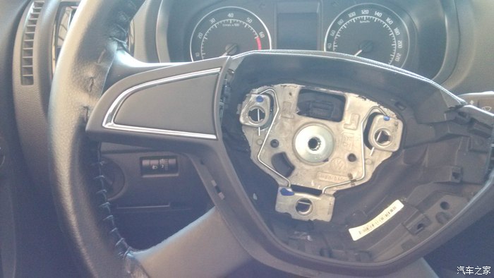

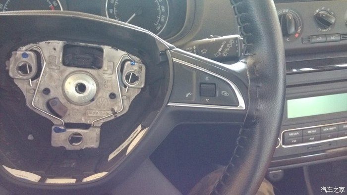

通电,拆方向盘,方法都是一样的左90°,右90°,右180°,用镜子照着,可以看到有一根2mm直径的钢丝,用小螺丝刀由上往下挑,咔,气囊往外一弹,开了,下一个,三个都开了以后气囊就能拿下来了

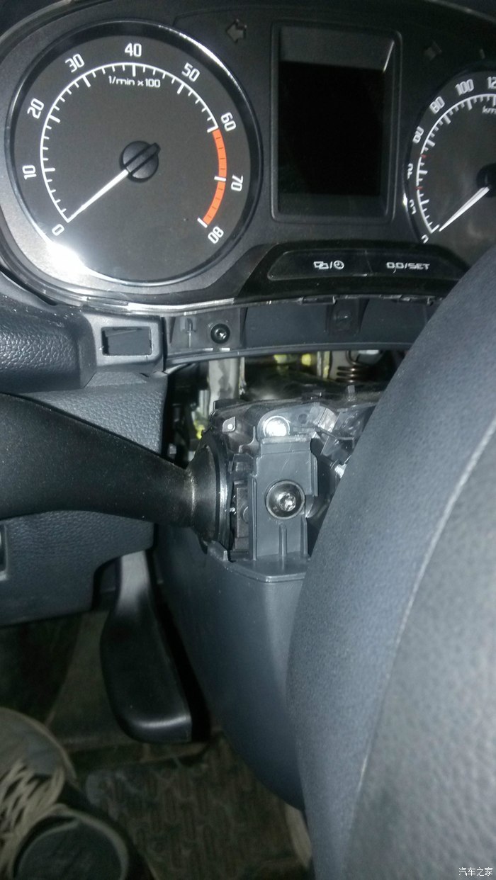

  打开方向盘高低调节,放到最低,拆方向盘上护盖,直接往外掰就行,然后一块取下仪表盘外罩,直接往外掰就行,没有技术含量,然后方向盘左转90°左右
看到这个螺丝,拆,对面还有一个,拆,在下护盖正下方还有一个螺丝,拆完这三个螺丝下护盖就能拿下来,

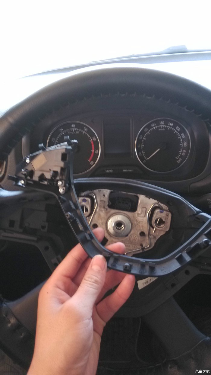

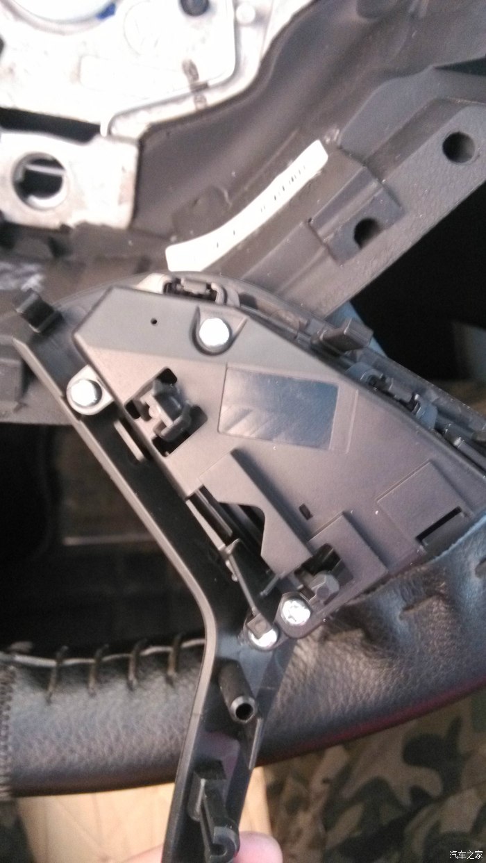

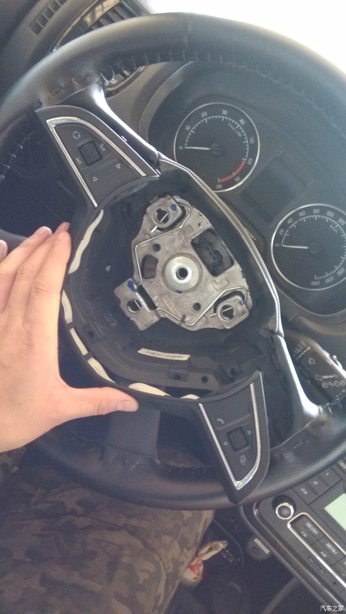

方向盘底框,没啥技巧,就是使劲!!!往外拔!

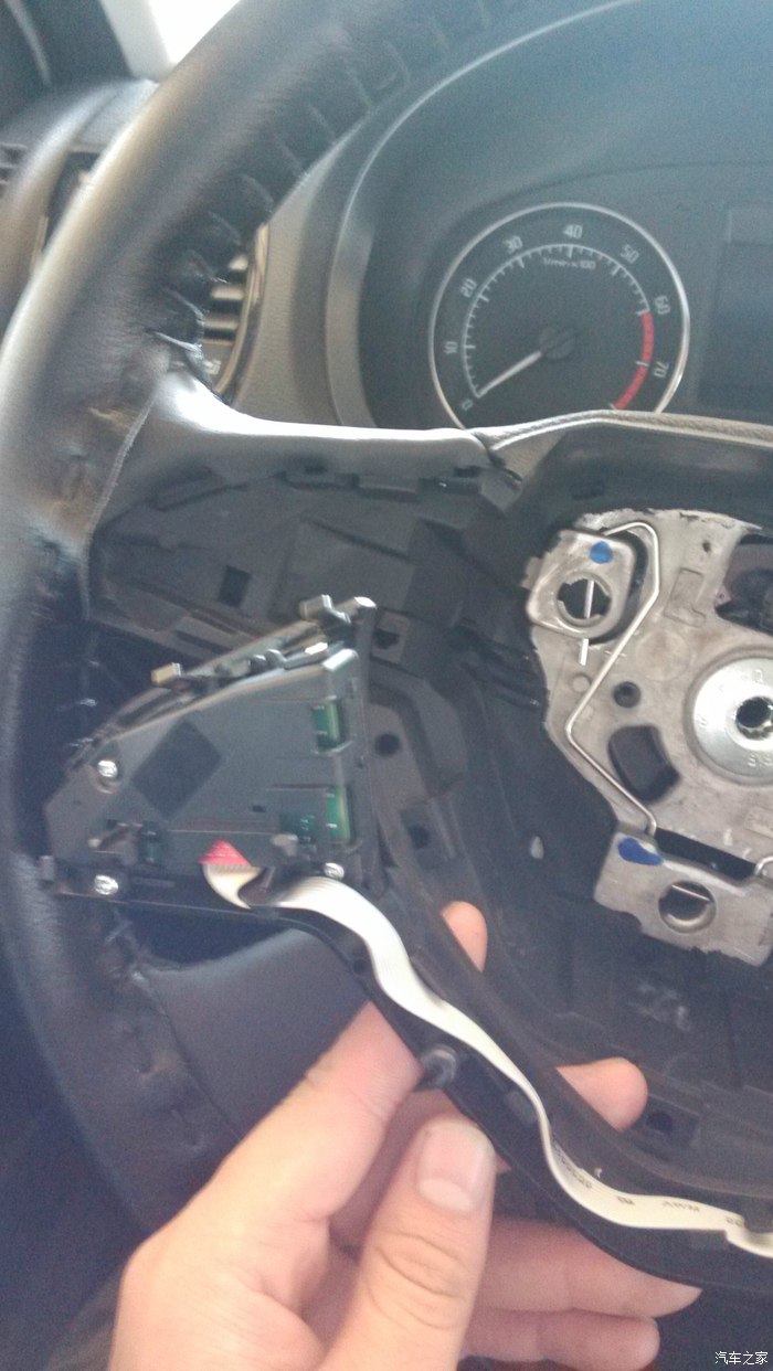

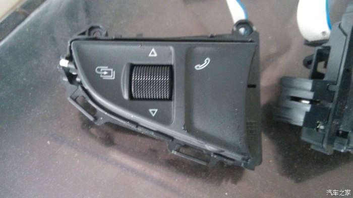

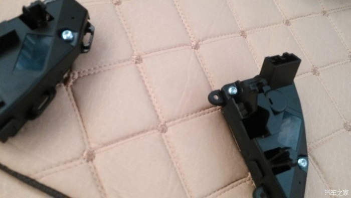

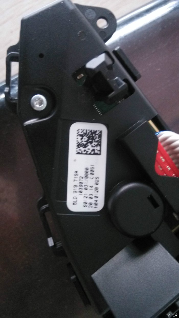

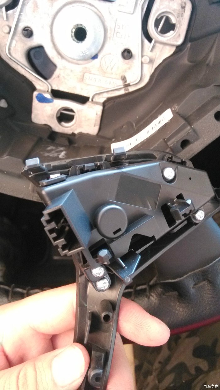

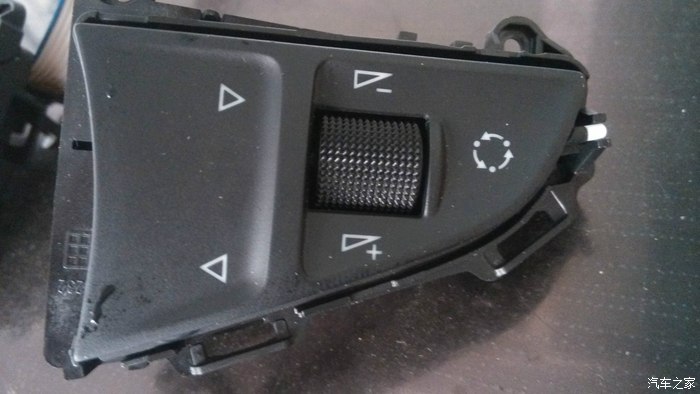

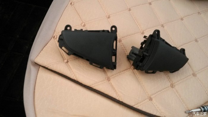

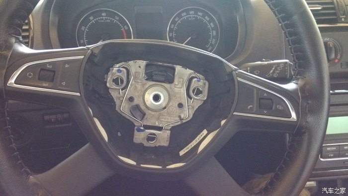

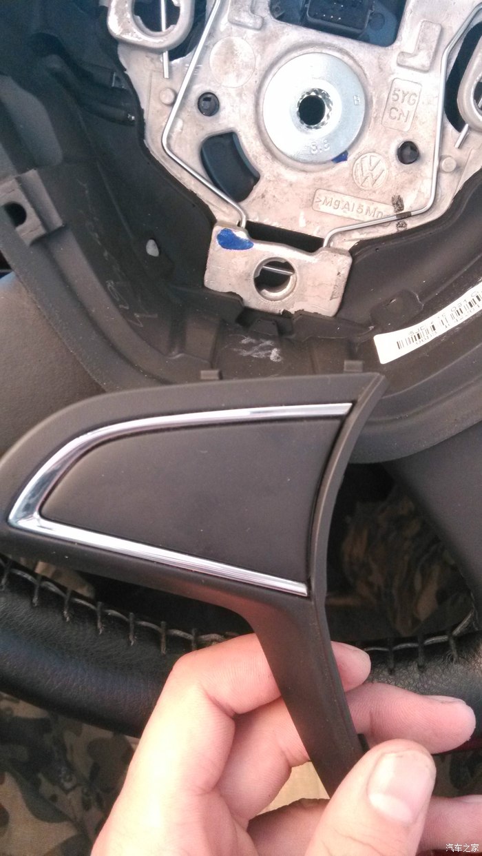

拿下来就发现问题所在了,这个两端的模块跟按键模块外壳一样的,只是没有里面的电子设备,

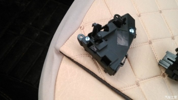

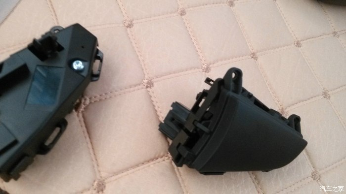

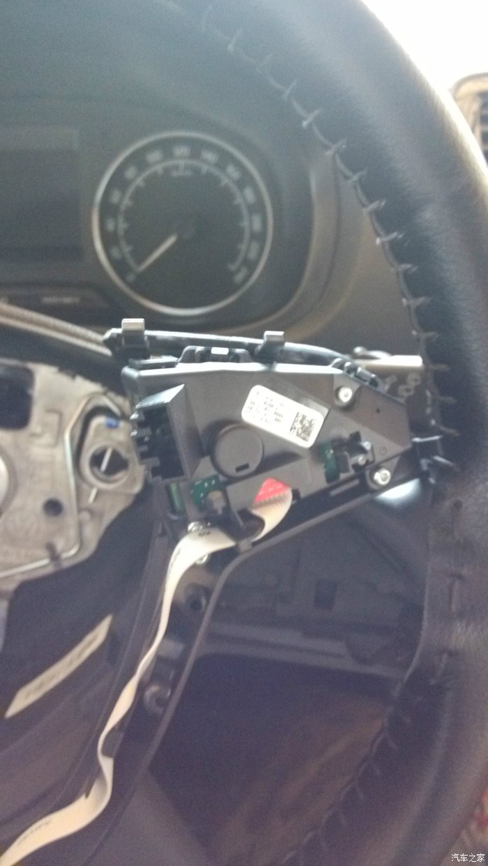

左右各两个螺丝,拆开就能把模块换上,尺寸完美配合,

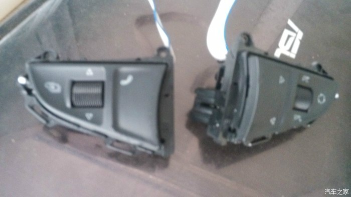

这就是换下来的两个假模块。

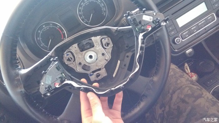

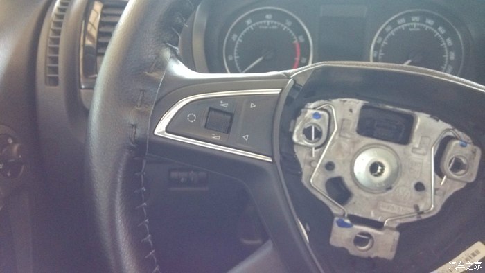

把两边的连接线理好,下框上有理线的卡槽,完美配合,

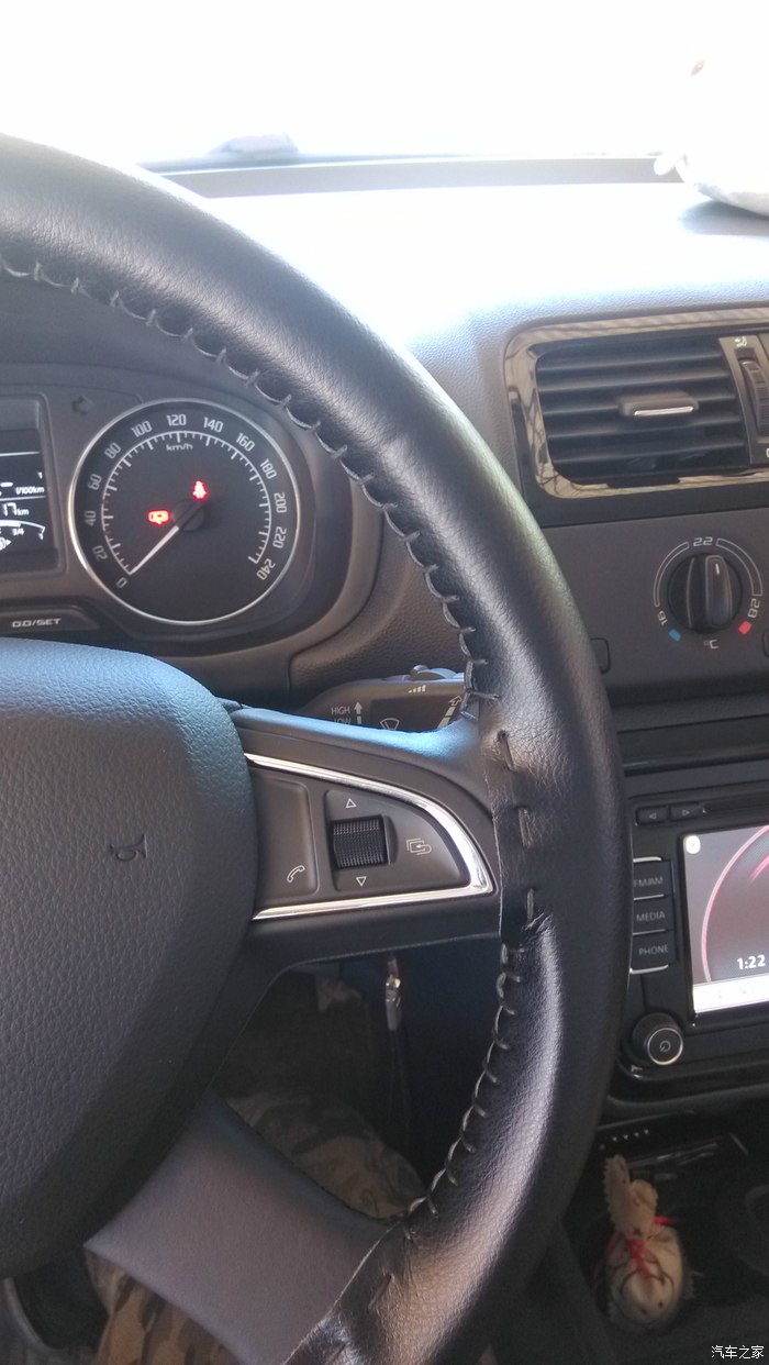

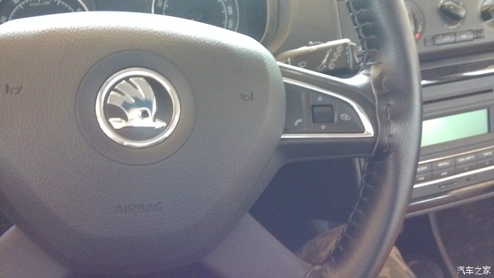

然后整个下框再按进去就行(忽略本人缝的方向盘真皮,画蛇添足了),这个模块没有魔音按键,就是语音识别,这也是被原主人换下来的原因,对于我那“标准”的普通话来说,基本没用,没有纠结,

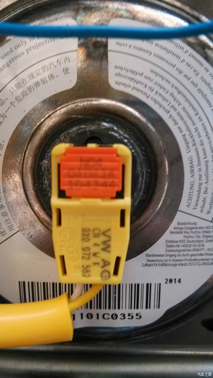

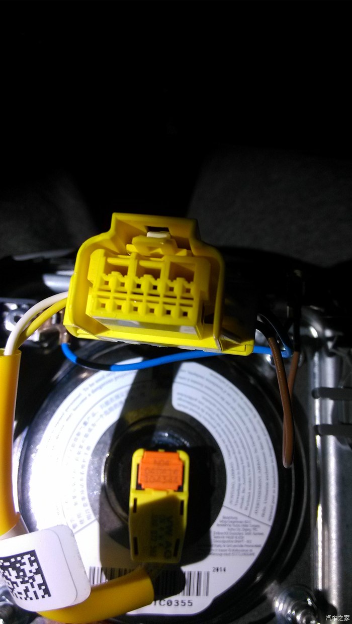

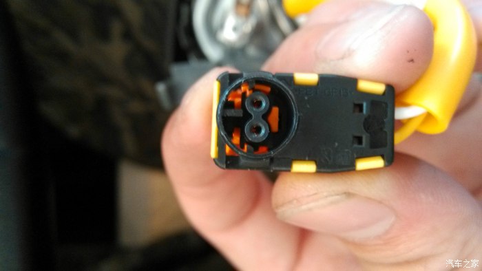

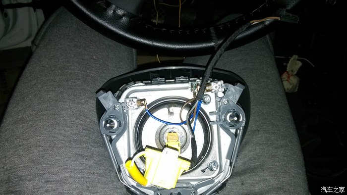

原车的接口,上面两个气囊接口,下面两个喇叭的线。
14款的气囊接口,别买错了,跟12款不通用!
K家买的新气囊线束,注明是14款的!不用跳线。把气囊线换好待用,

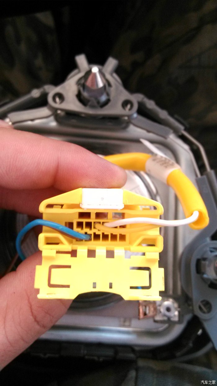

然后开始照顾游丝了

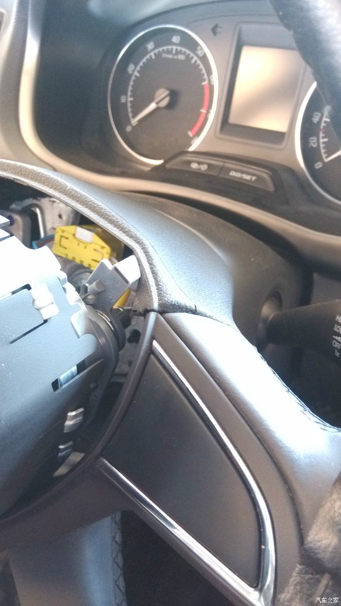

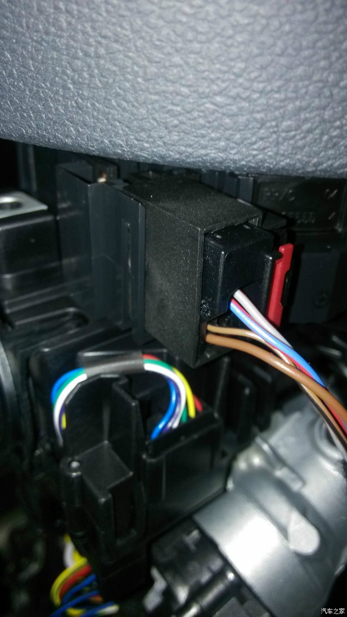

在方向盘的下方的插头,原有四根线

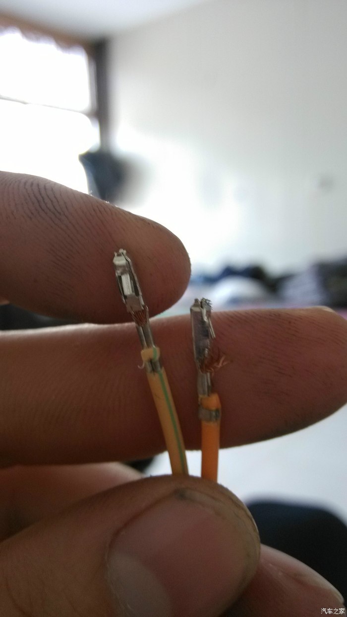

在中间的3#跟4#位置加入两根自己压的信号线(用小方针)

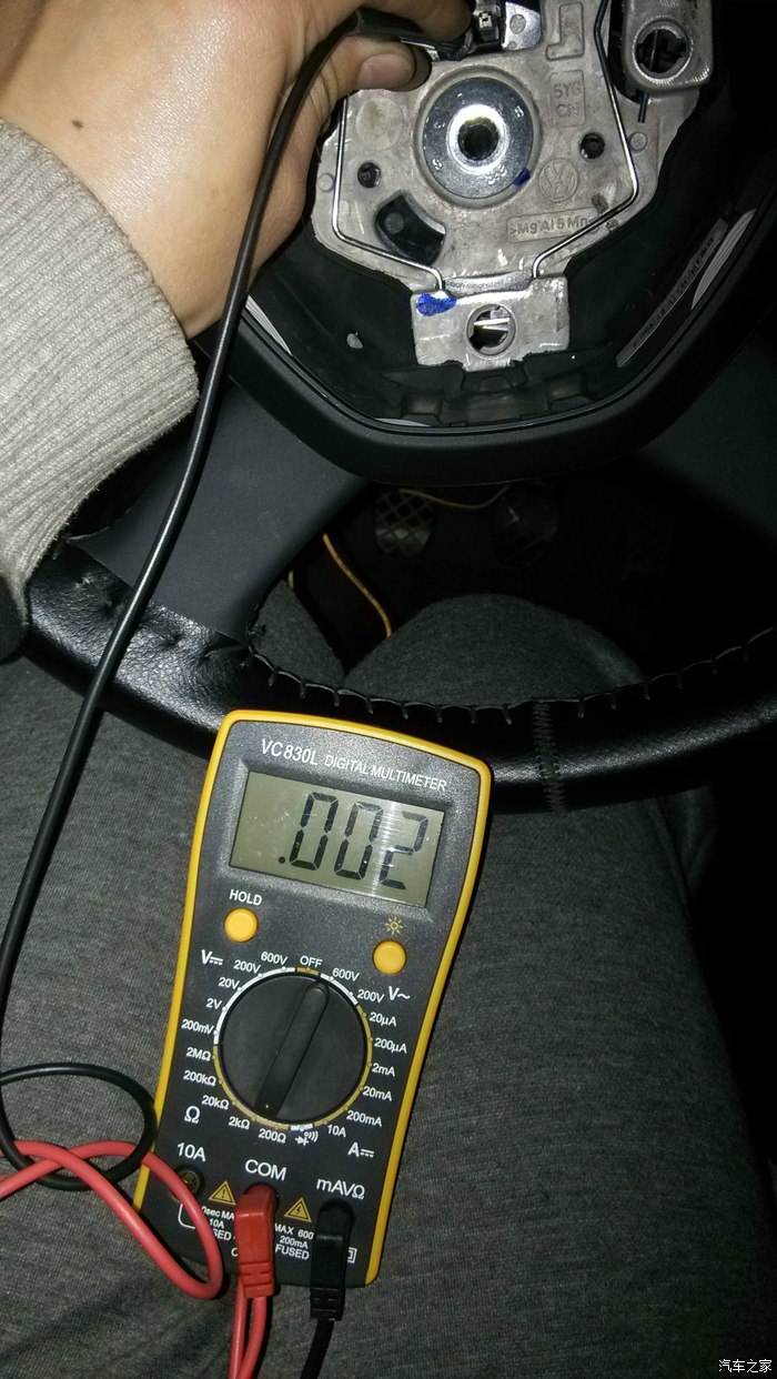

用万用表打一下,确定两根线哪根接ACC,哪根接LIN。

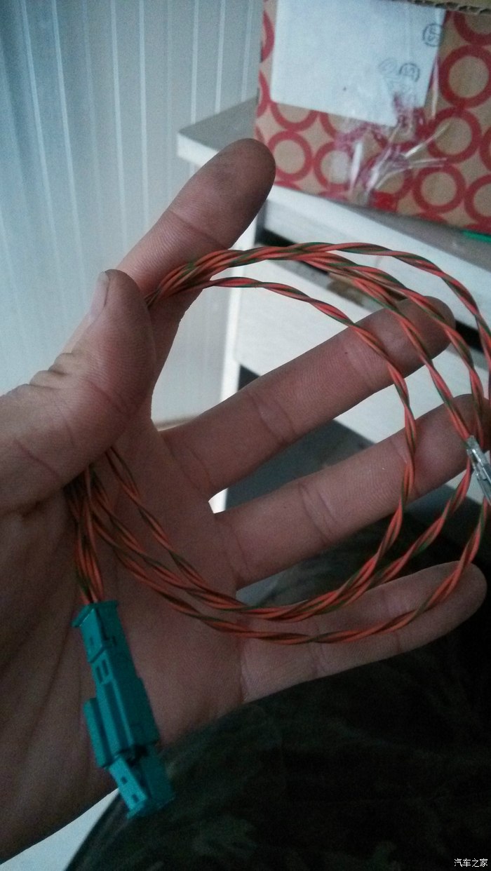

自己做的1分2can线,成本8块,不知道淘宝卖20块的店主哪来的勇气,还做了一条1分2分lin线。

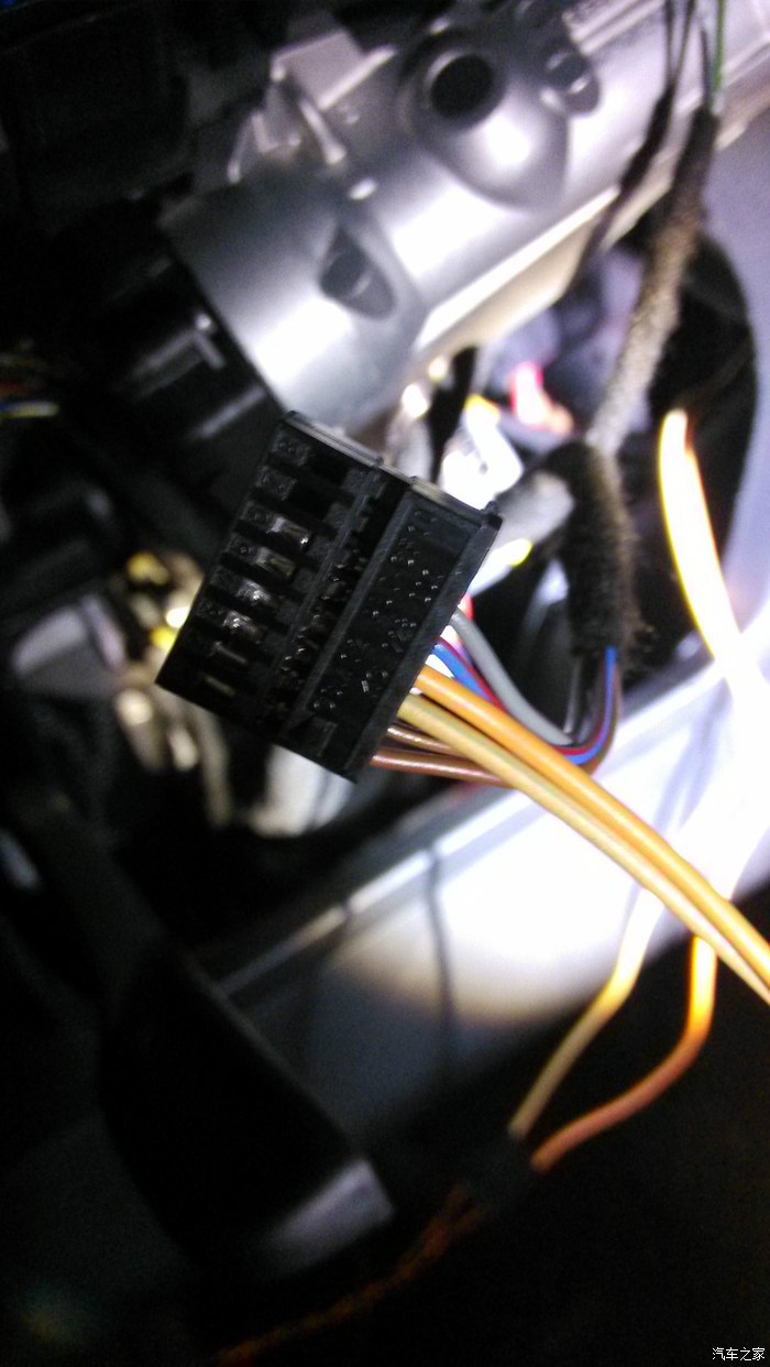

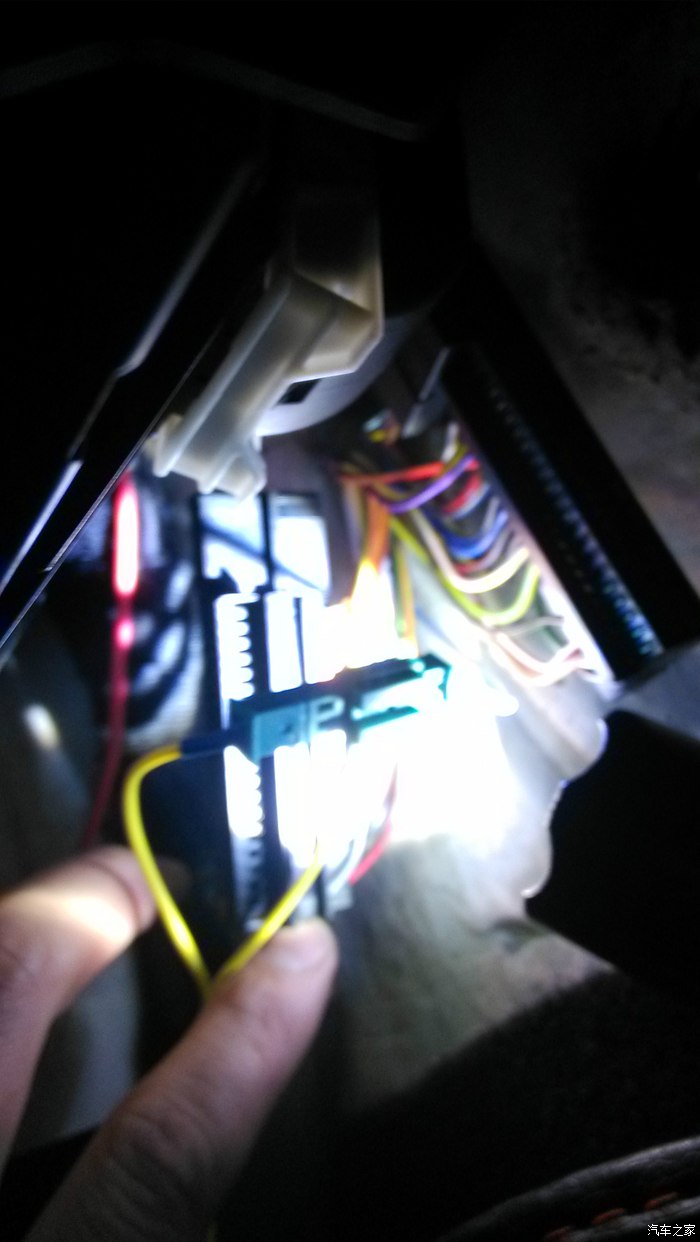

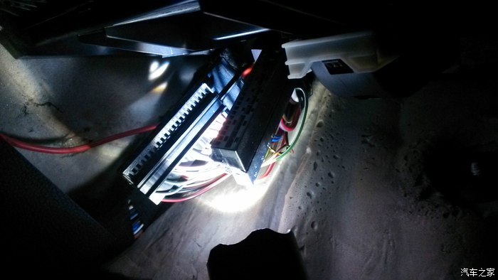

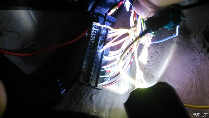

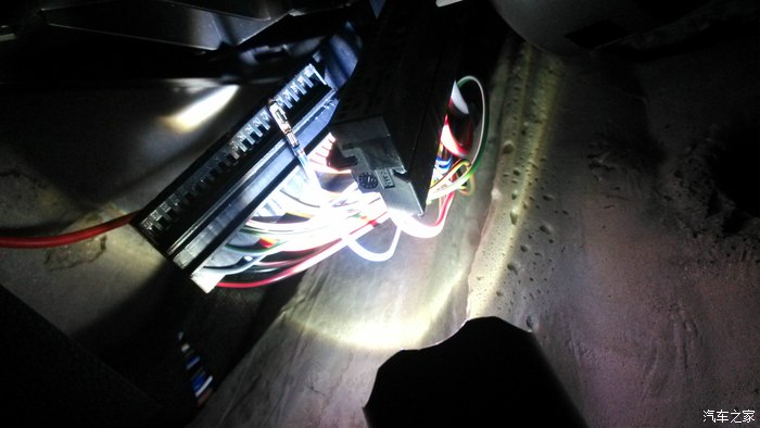

拆开bcm白色接口,划开接头,短的那一排最左边就是17#lin线,排序找到20can+跟21can-,躺在里面真是难受!!!
已经退出蓝白的17#LIN线

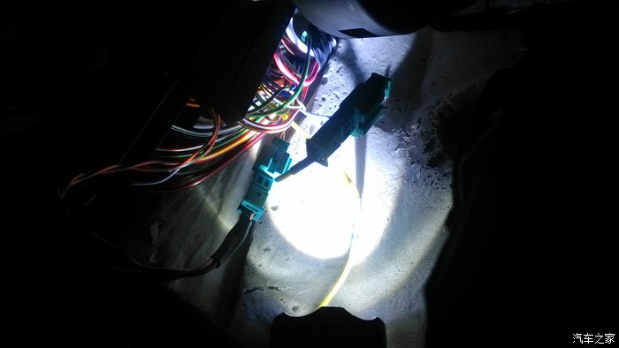

插入自己的做的lin线1分2,一头原车,一头给方向盘按键,必须全程免破线
退出can线,
插入can线1分2,一头给原车,一头给315

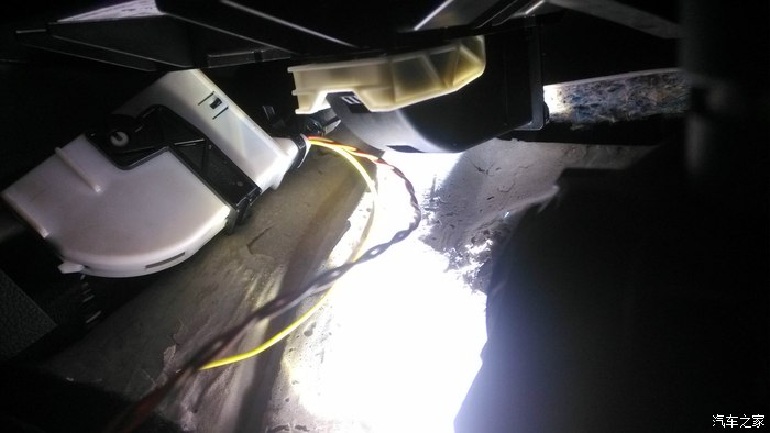

恢复插头,黄色的线就是并出来的lin线,双绞线就是并出来的can,说着简单,实际全程耗时2小时!累的我的腰啊!真是难度4颗星啊!

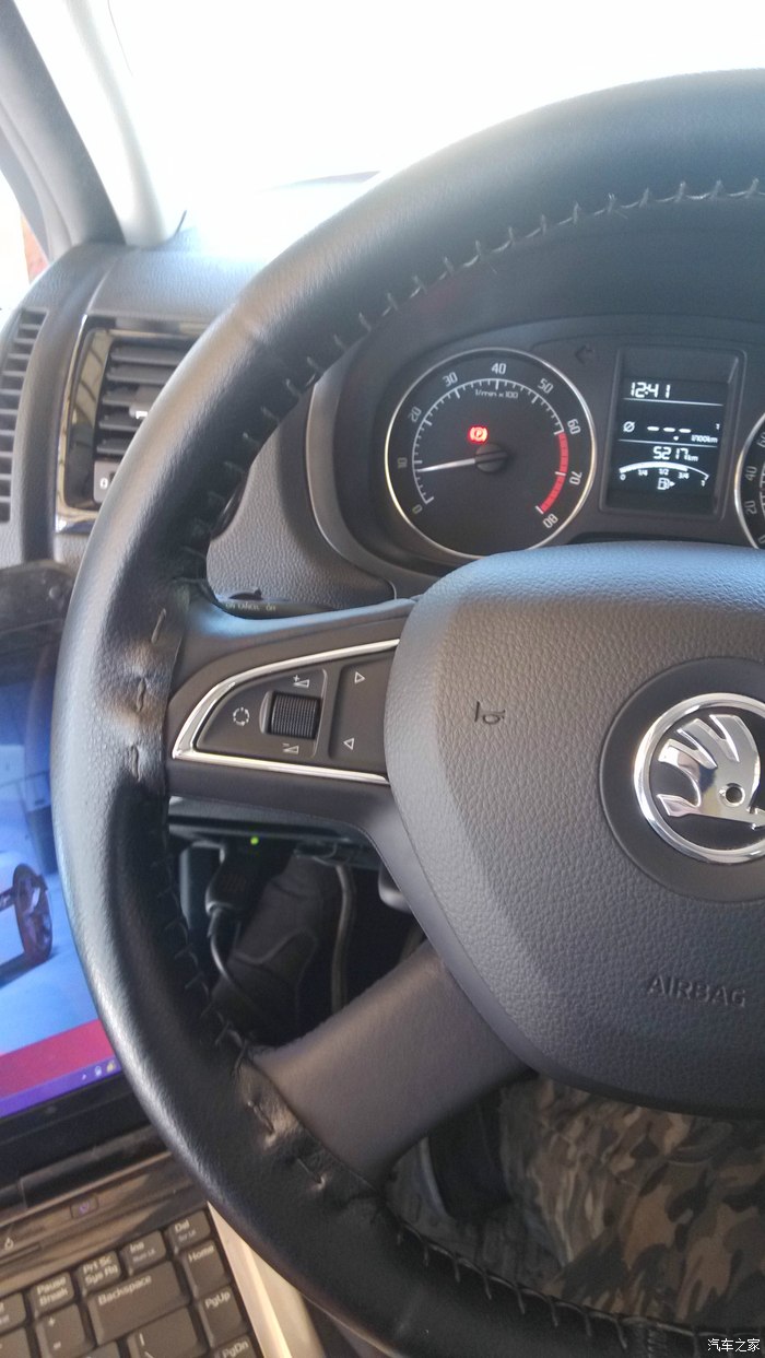

插钥匙,通电

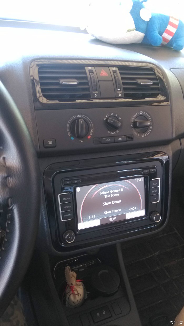

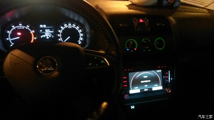

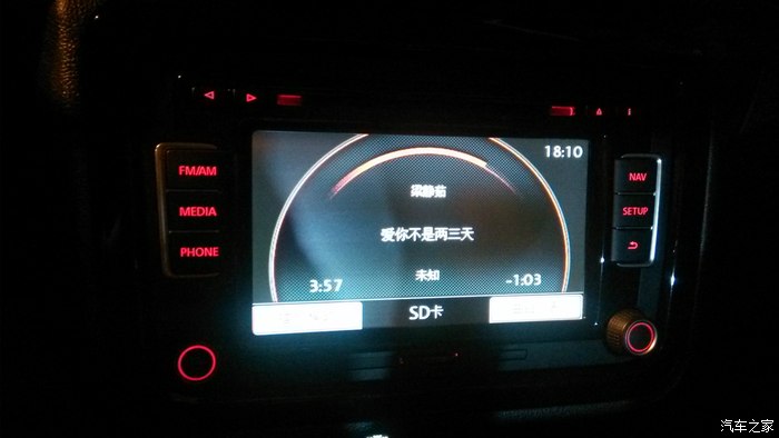

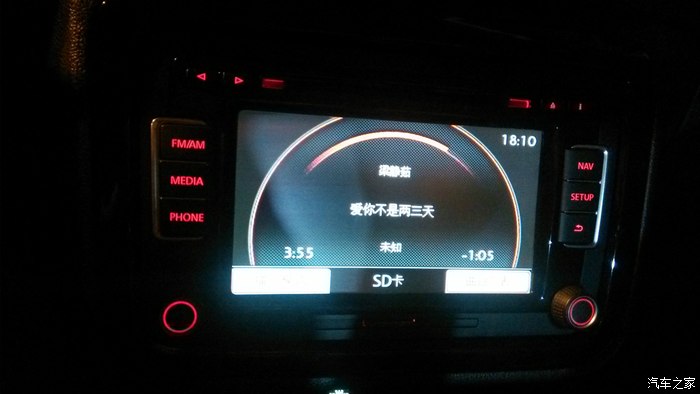

RNS315灯已亮,待机时间很车子已经同步

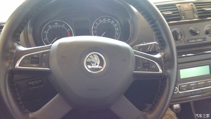

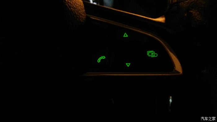

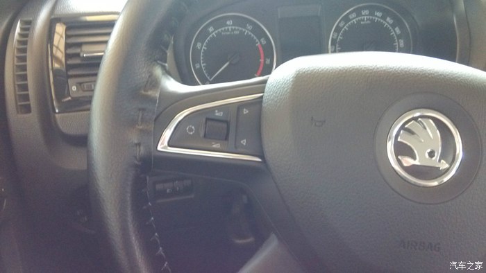

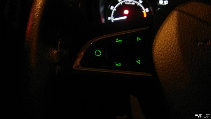

方向盘灯已经点亮,但是没用5053匹配,车子喇叭不响,按键没用,5053最后才到货,昨天硬着头皮开一天,今天5053到货,进去多功能方向盘点开,左边音源切换,音量滚轮,上一曲,下一曲完美支持,右边只有电话键能用,剩下一个滚轮跟画面切换是控制那个土豪仪表的!原车有多功能仪表切换按钮,不纠结,RS仪表?毛毛不够,啥时候彩票中了再说!

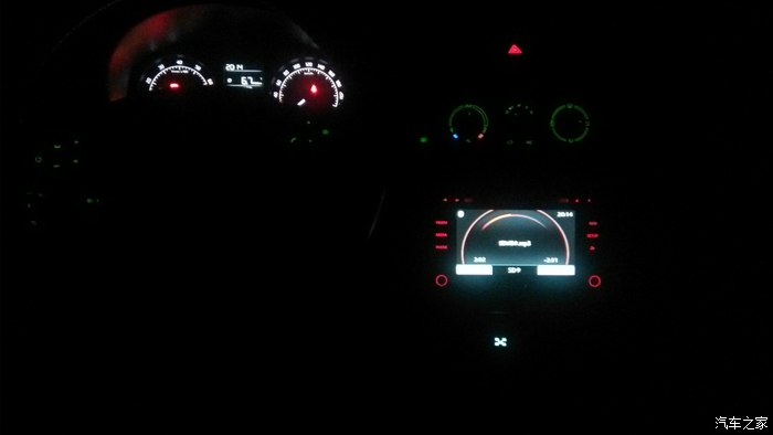

最后再上点夜间效果图,其实红色的315也是很漂亮的,没有什么特别别扭的地方,也不纠结是不是斯柯达绿了!
