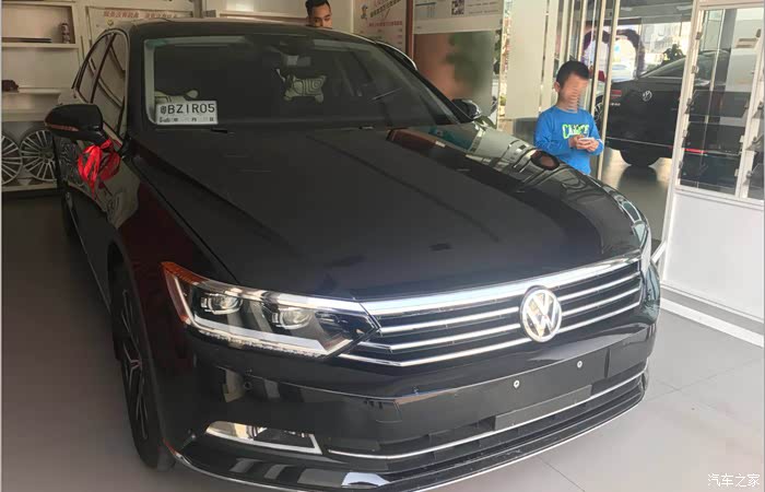

心虽有不舍,还是提了。2017、7、22出厂;付完款后,交了资料,第二天提车。

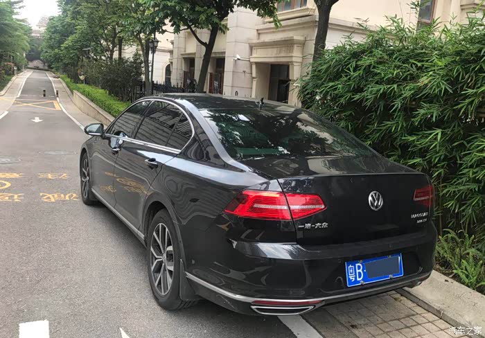

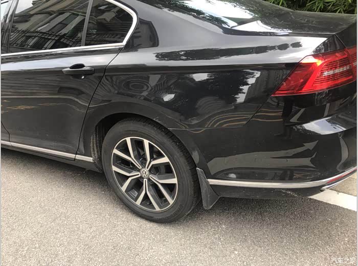

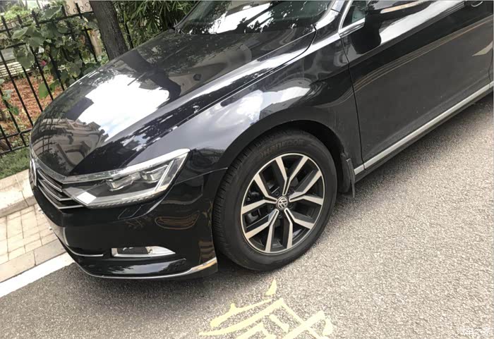

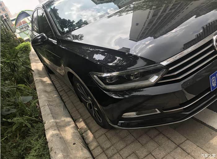

半月后车牌下来,来张后拍照。
来张尊贵版的后轮毂
俊俏前脸
前轮

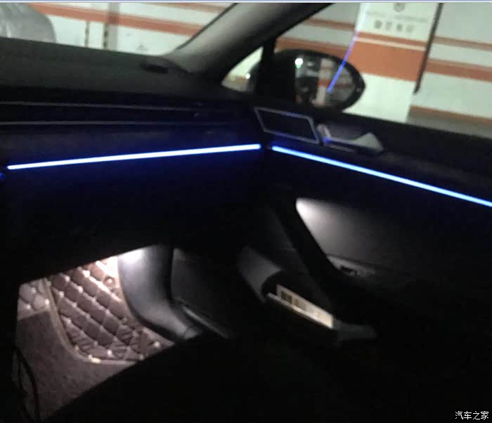

晚上拍的氛围灯,原车本身带三色氛围灯,这个灯晚上的效果真不错,层次感分明,为这个设计点赞。后来听朋友讲,尊贵版的三色氛围灯可以刷后十色的,现在我已经刷成了十色的,而且每选择一种灯光,仪表的颜色会出跟着变,MIB原车8寸主机的界面也同样会变。

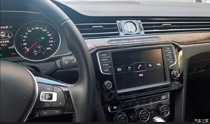

仪表黄色标识就是车道保持功能,开长途路高速这个功能非常实用,感觉跑回老家1100KM比之前要轻松很多,把车的自动巡航打开,配合车道保持功能,一路开起来轻松很多。仪表中间黄色标识变成绿色,车道保持功能就会开启。为这个设计点赞!

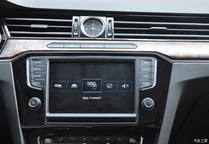

原车标配8寸大屏主机,是不是非常协调?东西不错,但是功能太简单。也不能播放视频,俺家娃总要座之前的老车习惯了,上车就要看视频(老车可以播放视频,他喜欢的动画片),这套原厂东西已经满足不了现代人出行需求。虽可以支持苹果卡不类功能,而且每次上车需要插线连接感觉还是不太方便;擦汗]
总的来讲,原车这套主机还是不错,但是就是功能太简单,总感觉满意不了我的一家人的用车需求,但是我又不太想拆掉原厂这套东西,我希望能在原车的这套基础之上,能加一套智能系统,(因为之前有试驾过上汽荣威互联网汽车)可以连接4G网络,可以听无损音乐而且格式要尽量支持得多的,可以支持语音控制,想听什么喊一声就出来,而且一定要支持在线高德实时在线地图,不要总挂个手机在仪表前面LOW。基于这一理念,开始寻求这类产品,与做大众改装原厂件的朋友让其为我留意,是否有此类产品;终于在我提车6月后,朋友打联系给我,找到了此类产品产品,让朋友订购,于周末去安装,整个安装过程大量晒图;

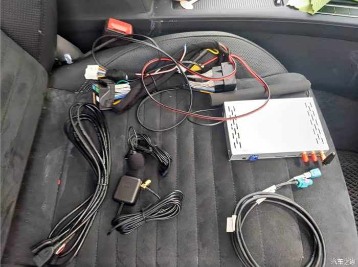

包装有点简陋,听朋友讲说是出口到德国的产品,国内版的是专为我定制的,让我甚是感动!!

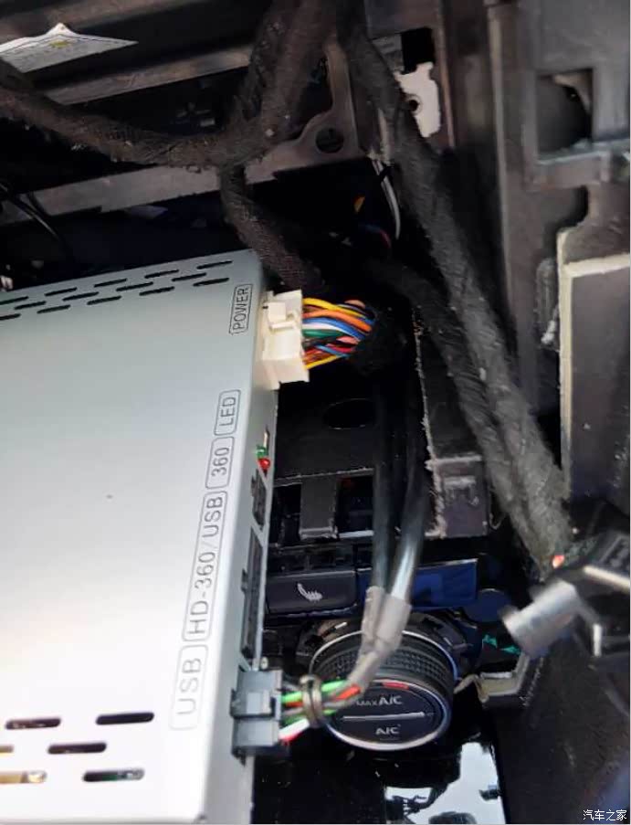

打开包装里面就是这样一套东西,看着线材与接口的做工还是扎实,但这些都不是最重要,重要的是要实现我需要的功能。

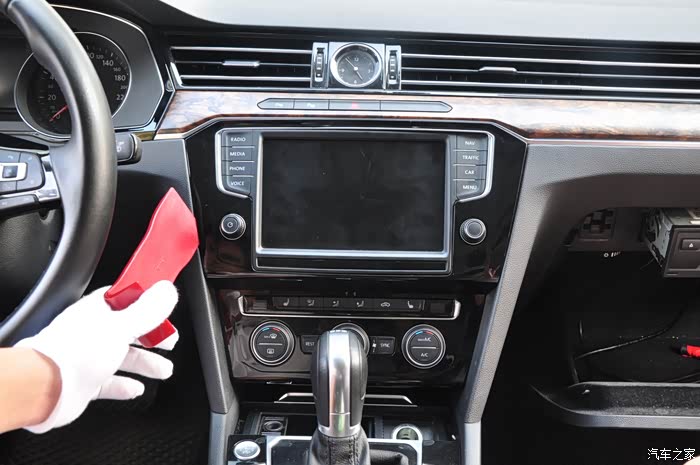

拆起来看着很简单;

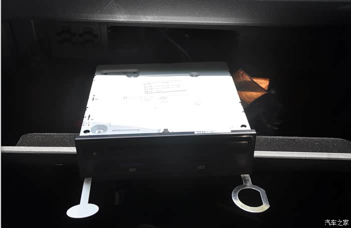

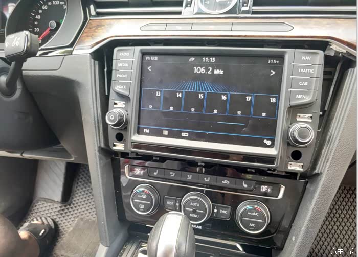

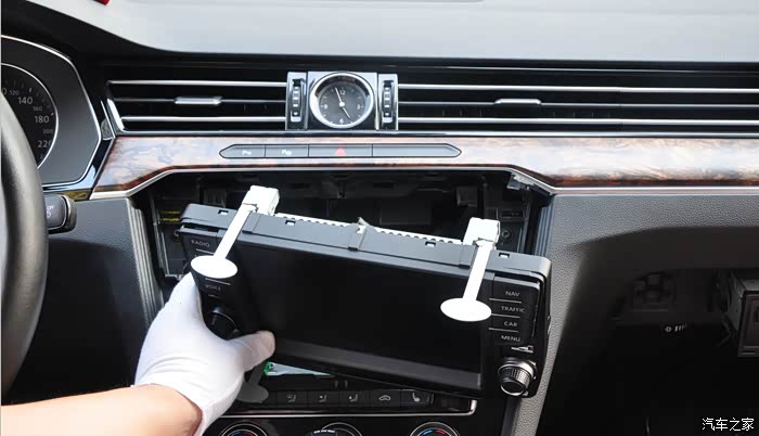

拆副驾位主机需要插两个铁片钥匙,插入,听到咔嚓一声,往外轻轻一拉就出来了。

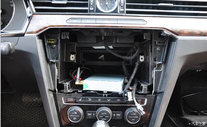

听安装的师傅讲,拆这个地方主要是为了走GPS在线

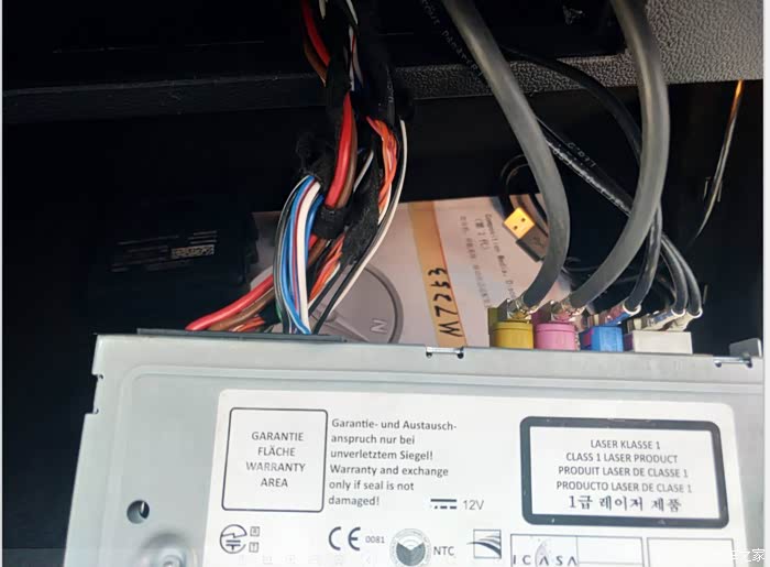

我问安装师傅,后面需要剪我原车线吗?师傅回答:后有的线直接对插,无损安装,不会破坏任何一条线。他的这通解释让我悬着的心放了下来。说真的,我真害怕剪线,破线后怕万一不小心搭错线着火了怎么办(经常看到类似新闻给吓着了)
这个我特地的问一趟师傅,这些接口是用来做什么的,师傅很耐心的每一个给我解释,我一一用把用笔记下来了。并做好了标识。从左到右介绍如下: 1,插麦克风,可以语音控制这套系统内部互联网外部联系,比如导航到什么地方,比如要听什么歌曲,比如,要听哪个大咖的演讲,比较股市行情,太多了; 2,师傅说是LVDS视频信号,说是原车也是走LVDS这种信号,加装的这套系统同样也走这种信息,所以加装系统的显示与原厂的系统同样高清(这个很棒,我一直在担心是不是加装后会变得模糊); 3,SIM卡座,中间那个白色的卡露出来的是SIM流量卡,是特地送给我的6G流量,是用来联接互联网的,高德地图实时路况,语音控制,还有看电视等都可以用这个卡,还可以看大片,我说那不是要费好多流量,师傅说这套系统还带内置WIFI可以连接手机热点连这个非常不错; 4,接着就是内存卡扩展插口听师傅说可以支持128G,那得装多少东西呀; 5,4G 上网专用天线; 6,GPS导航天线 ;7,这个辣椒头是WIFI天线;接口就一一介绍完。希望对大家了解有所帮助!
这是另一边的扩展口,黑色插头的是USB的扩展接口。有2条USB扩展口,这个线是甩到副驾位里的,可以外接U盘,可以播放无损音乐与高清视频。另一个USD听师傅说可以装USB的ADAS微光记录仪什么的,没有选配。还可以接手机互联,听说水果手机 与安卓都可以。

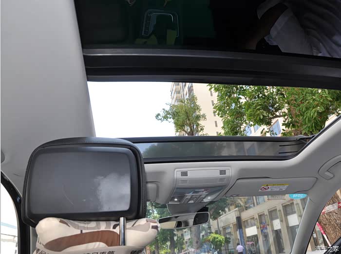

有一个双面的3M胶,将套系统就是固定在这个位置, 屏的后面。

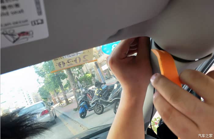

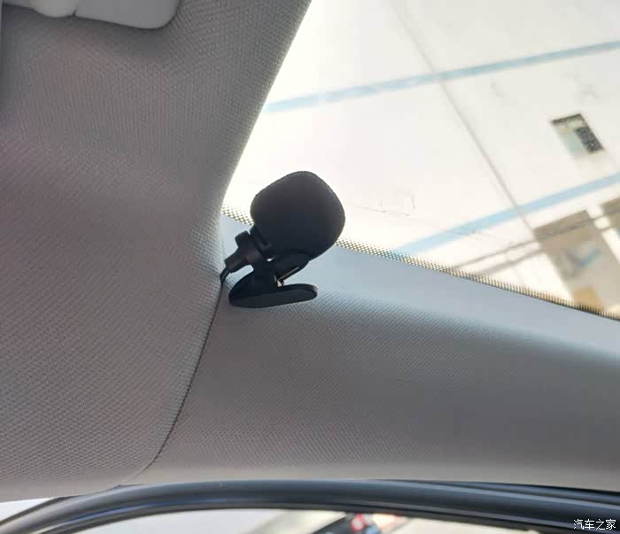

安装语音控制麦克风。
左边驾驶位A柱上,方便对话,现在发现装这位置不太好看。安装在仪表下面,方向盘后面比较美观。
好了,通电,这个是原厂系统的界面。

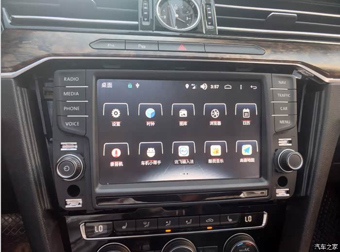

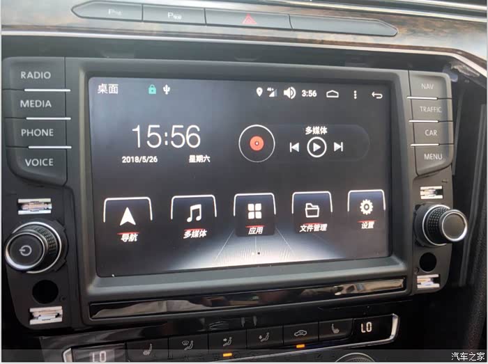

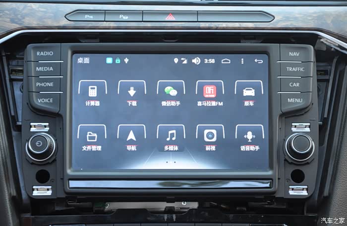

切到加装的人工智能系统的界面;切换有两种方式:1,在原车系统下长按三秒面板上的MENU;2,双手指快速从上往下一划,也切到人工智能的界面;划到的设计很人性化,为设计者点赞!
如果要切面原车系统,很简单,只需要按一下面板上的RADIO不回到收音机,MEDIA就回到播放音乐,再双指划一下,就切到人工智能系统。

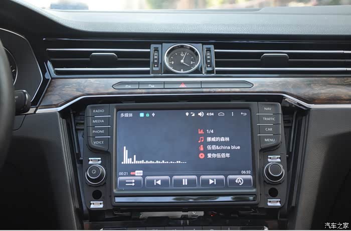

通过U盘播放无损的音乐,支持的格式比原厂多很多种。我损的音质真好!

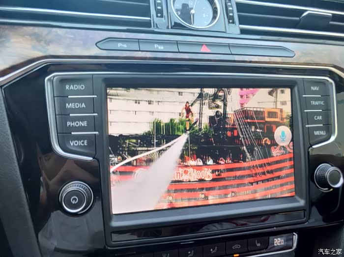

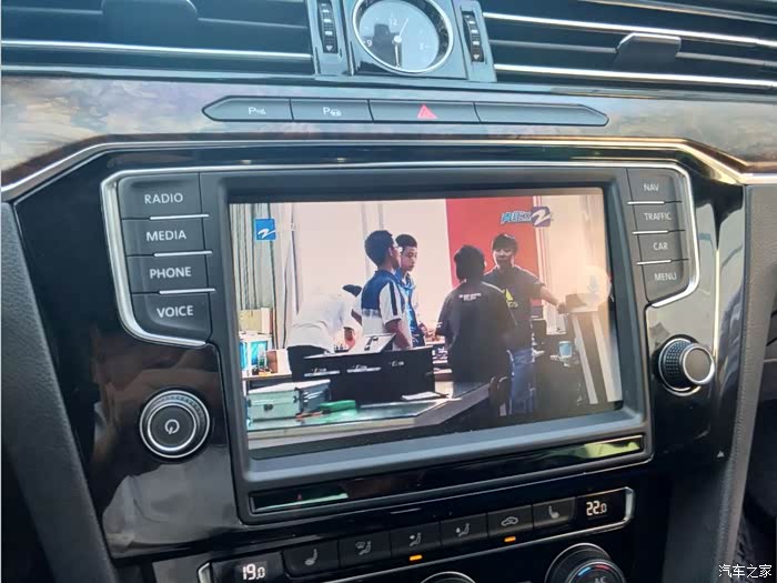

U里的MKV格式的高清视频,真的高清,我之前担心的加的这套系统会不会很模糊,看到这效果与原车MIB系统界面对比一样高清完全一致,顾虑被打消!
这个是浙江电视台,实时在线电视。

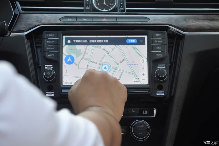

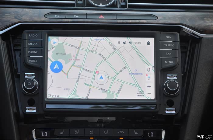

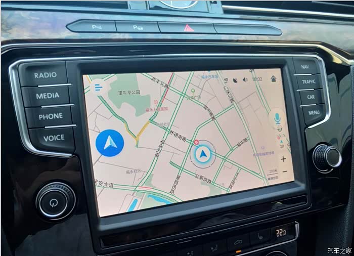

这个是在线的高德地图,右上角第一个图标显示的是4G网络,支持实时路况信息,有网络的地图真好用,知道哪里堵车,哪里不堵。
系统内的各种应用
这里面的微信助手蛮好用的,登陆后,比如微信接人,只需要朋友从微信上发一个定位过来,就直接转到助手上了,点击位置就会启动高德在线实时地图,这个功能真心不错!

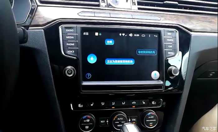

这个是人工智能对话界面:喊一声,导航到深圳机场,下在启动高德导航。心情不好的时候,还可以给她聊天,比较好玩。特别出差想听哪个大咖的演讲,喊一声就来了,开车更有乐趣,又能开阔思维。非常值得拥有!
