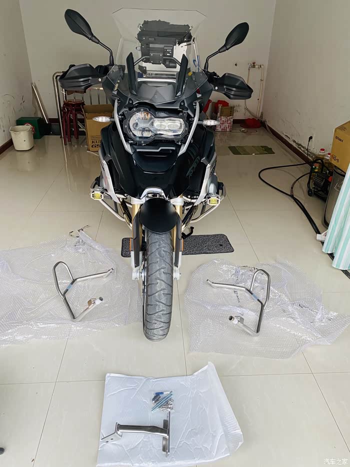

按照自己的理解摆布好,一共就三个支点,鸟嘴内部,发动机两侧。需要用内六角扳手、宝马内六梅花扳手、棘轮眼镜扳手。

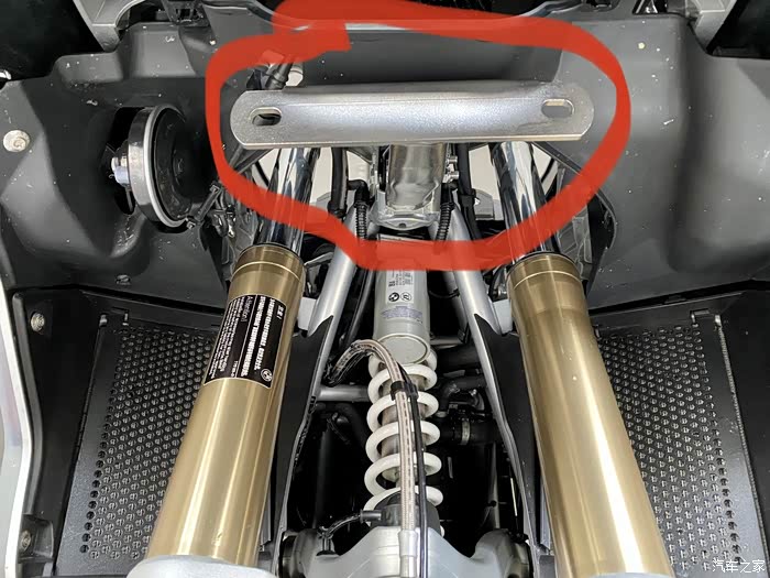

这个丁字支架就是鸟嘴里面安装的。
按照自己的理解摆布一下,大概就这么个意思。

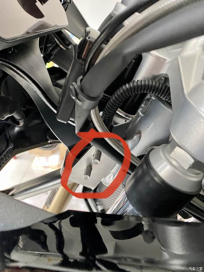

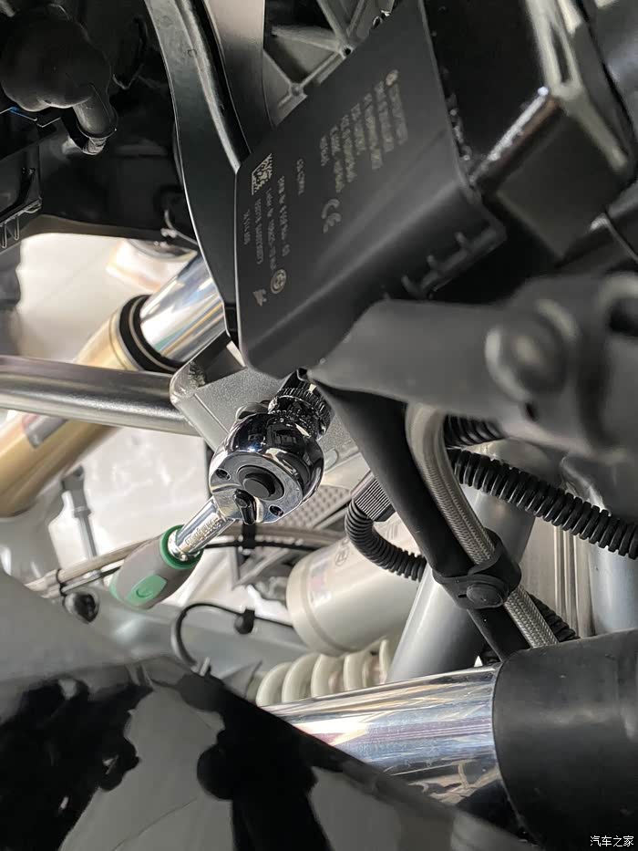

中央鸟嘴内部的支点有两个螺丝杆,拧带螺帽的一侧就可以,另一头是焊在车架上面的螺母,这个必须点个赞!宝马设计的非常人性化!分别拆下原车两个螺丝杆,每拆下一个就把加长螺丝杆拧进去替换一下,不用拧紧,防止鸟嘴脱落。
这两根加长螺丝杆拧好,挂上护杠的丁字形支架。
用棘轮眼睛扳手带上螺丝母,不要拧紧。预留调整空间。

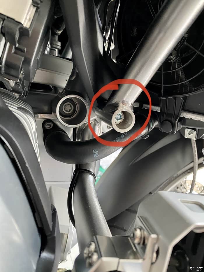

这是护杠下端的固定点,不是最大的那个发动机固定螺杆,而是旁边那个我标记红圈的那个小的,先把原车的拆下,再把加长螺丝杆穿过护杠支点拧进去。注意不要带劲螺丝。预留护杠调整空间。

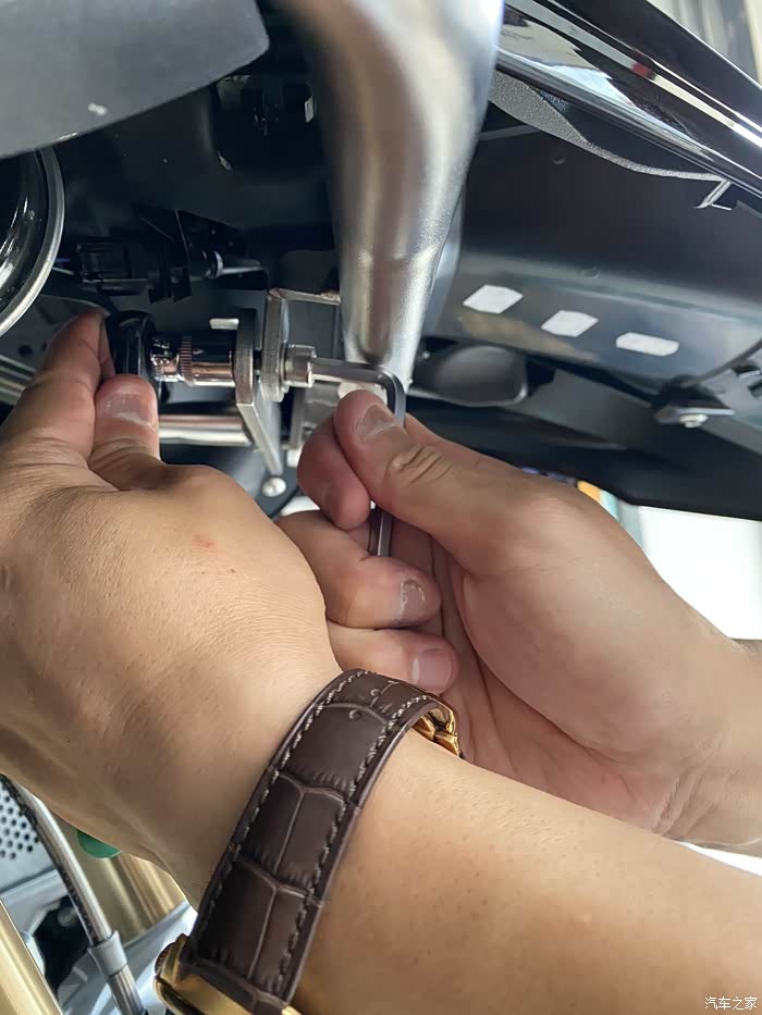

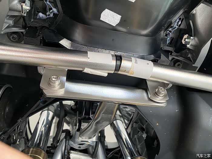

两侧护杠下支点固定好后,将两侧护杠上端对接上,两根管头中间用附带的一个黑色塑料堵头对接。把护杠上端两个螺丝孔和丁字支架螺丝孔对准,将两个螺丝杆穿过去,另一头用螺母拧紧。
对位细节图!!!这个图全网我是独家放送!!!拿走不谢!!
拧紧需要一个内六角扳手,一个棘轮眼镜扳手。

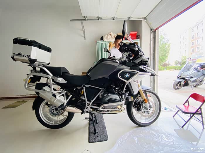

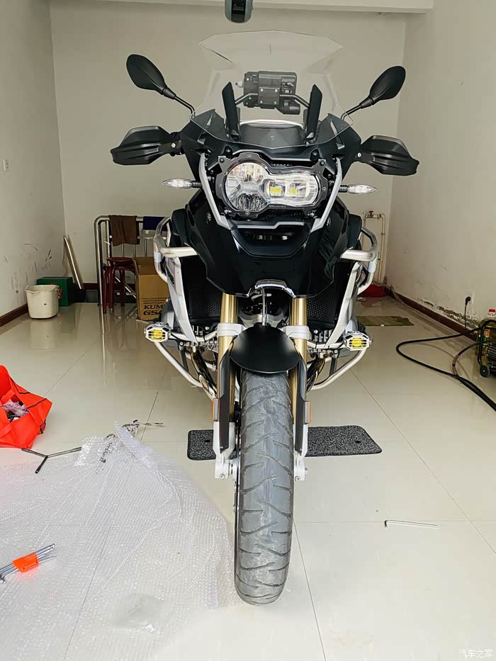

检查所有螺丝位置,调整护杠相对位置,没问题拧紧全部螺丝!!大功告成。这是没安装上护杠前的侧面照片!
没装之前正面照片!

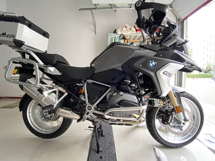

安装后侧面的效果!
正面效果!
左侧效果!!
整体安装后的效果很赞!质量也很好,美中不足就是护杠与鸟嘴挨上了,虽然不影响什么,但是总是有点担心不锈钢和塑料会不会产生摩擦呢?希望厂家的人看见这篇帖子改进一下,也希望这篇帖子能给准备自己动手安装上护杠的水鸟车友一点帮助吧!感谢观赏!欢迎评论区留言。我是鼓手,下次见!
