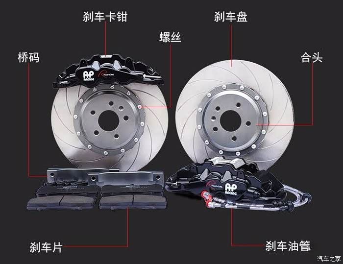

我们升级刹车需要改的配件:刹车卡钳、刹车盘、刹车片、刹车油管、合头桥码、合头螺丝、刹车油

优异的刹车性能一定是各个配件的完美配合
首先说制动力,制动力由活塞推动力,刹车盘的大小,刹车片的摩擦面积和摩擦系数三个因素共同决定,刹车钢喉和高性能刹车油是为了保证活塞的推动力,活塞的推动力和活塞面积成正比,但是活塞的面积越大,刹车踏板的前段行程就会越长。活塞也不能一味求大,与车辆匹配才是最佳的,同时还有散热性能、热衰减性、簧下质量。

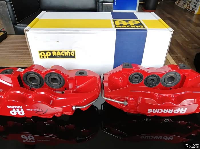

这里给大家科普一个普遍理解上的误区:不少车友担心我们多活塞卡钳总泵不够用,换六活塞会不会浪费,首先说刹车这个没有浪费的说法,越保险越安全,总泵能不能带动,决定于卡钳活塞的面积,六活塞卡钳并不是在四活塞卡钳基础上简单再加两个活塞,六活塞卡钳是将四活塞的四个活塞面积分配到六个活塞上,活塞就成小中大,活塞工作依次从小到大,制动更为线性。我们总泵能不能带动取决于活塞的面积大小,而不是活塞多少,说到这里,一起解释下,所有车型的原车单活塞卡钳都是浮动卡钳,在活塞面积换算上是等于改装固定卡钳的二倍,也不用担心改了卡钳总泵带不动,只要合理配置都是没有问题的。
8530四活塞和9040六活塞这两款卡钳的活塞总面积是基本相同的
原车轮毂19、20寸可以考虑的卡钳就很多了,AP85、95系列或者ST的st60、str60这些都能安装。

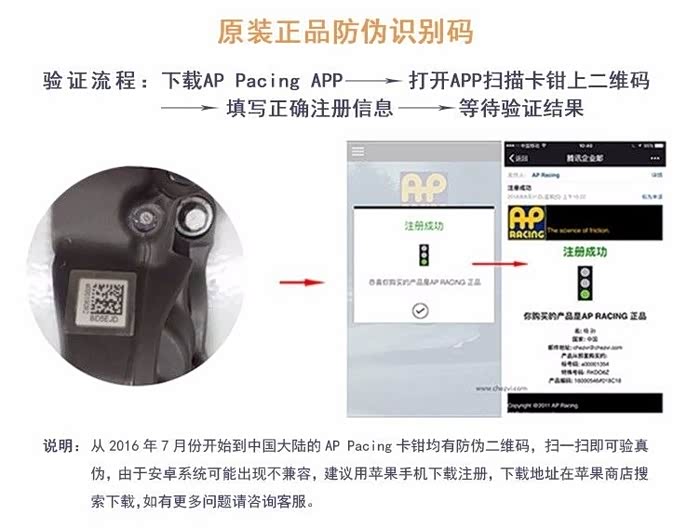

辨别真假
AP卡钳都带防伪二维码,必须能验证的,什么被人误区扫,通通不认,验证是唯一性的,只能验证一次
